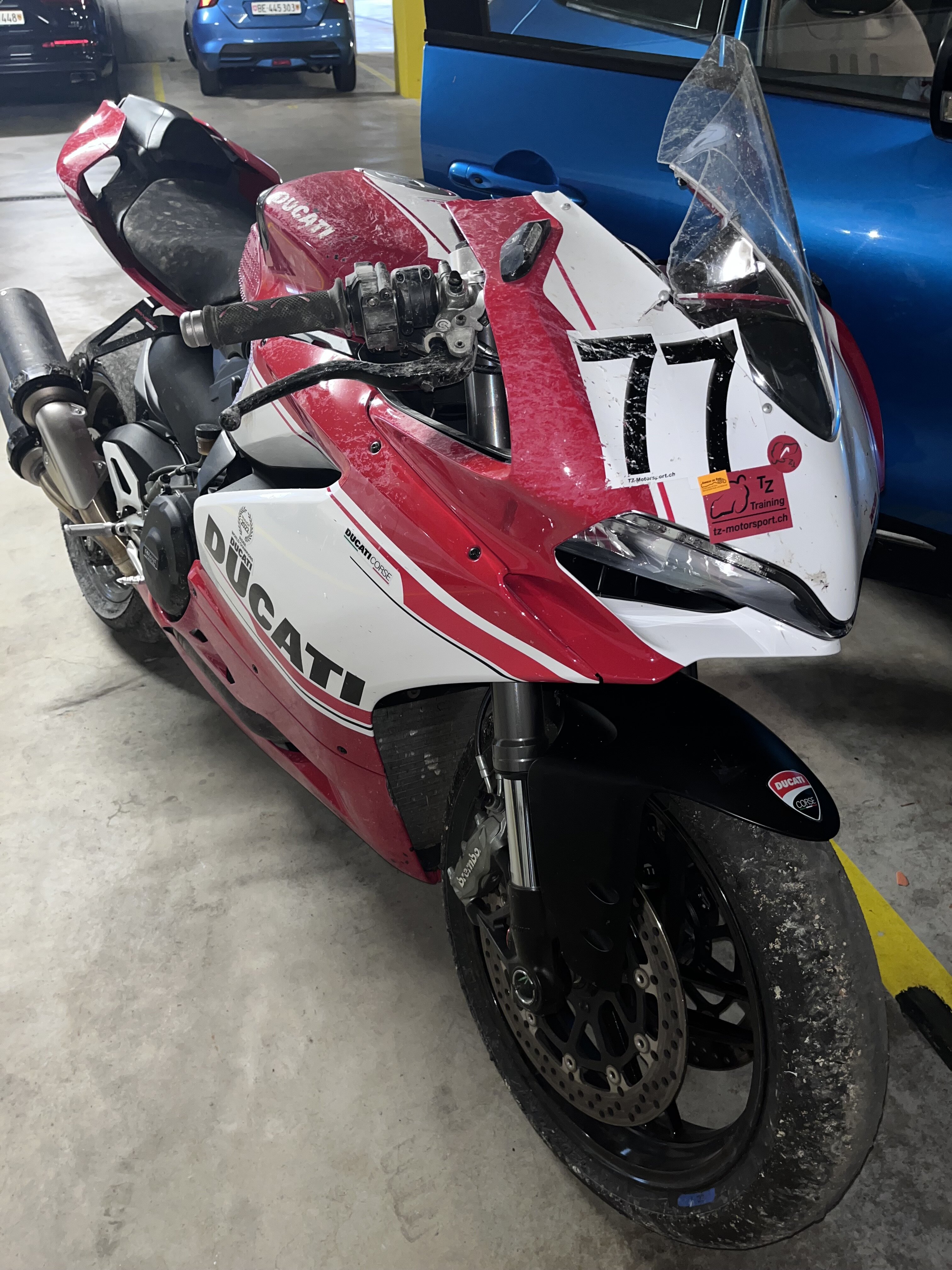

Mechanist Geschrieben 2. November 2024 Autor Teilen Geschrieben 2. November 2024 vor 37 Minuten schrieb kapitän Ahab: Hatte gestern mit der Desert X auch schon einen ordentlichen Rutscher. Max. Schräglage geht nicht mehr bei den Temperaturen / Straßenverhältnissen... Gut das nicht viel zu bruch gegangen ist bei dir! Augenscheinlich, und mutmaßlich sind die Unfallfolgen sehr überschaubar! Ich werde den DucDickel aber trotzdem vorher bitten einen professionellen Blick auf den Rahmen/ Lenkkopf zu werfen, bevor er mit der Motorrevision beginnt, es muss abgeklärt werden warm der linker schief steht. Meistens ist das harmlos, aber bekanntlich kotzen ab und an die Pferde auch vor der Apotheke. 1 Zitieren Link zu diesem Kommentar Auf anderen Seiten teilen Mehr Optionen zum Teilen...
kapitän Ahab Geschrieben 2. November 2024 Teilen Geschrieben 2. November 2024 Lenkerklemmung öffnen und wieder zumachen. Evtl. Hat sich der Lenker nur verspannt, das kann schon beim Umkippen passieren. Hat es den Lenker verbogen, oder steht er nur schief? Zitieren Link zu diesem Kommentar Auf anderen Seiten teilen Mehr Optionen zum Teilen...
Silver Rider Geschrieben 2. November 2024 Teilen Geschrieben 2. November 2024 vor 23 Minuten schrieb kapitän Ahab: Lenkerklemmung öffnen und wieder zumachen. Evtl. Hat sich der Lenker nur verspannt, das kann schon beim Umkippen passieren. Hat es den Lenker verbogen, oder steht er nur schief? Gut möglich, aber aus eigener Erfahrung heraus sind es eher die Klemmböcke selber die sich leicht verziehen wenn der Lenker selbst nicht verbogen ist und trotzdem etwas " leicht " schief steht. Oder beides. Also auch die beiden Bolzen unter der Gabelbrücke mal lösen. Ich habe auch schon mal einen leicht verzogenen Alu Lenker wieder gerade gebogen. Im ausgebauten Zustand und mit der gebotenen Geduld nebst Vorsicht und einer Eisenstange / Rohr. Fußhebel, Handhebel schon öfters. Aber alles immer mit etwas Hitze Ach ja, funktioniert es bei dir nicht, kannst du immer noch nen neuen Lenker kaufen. Nen schönen X 01 SBK Lenker von LSL 😍 den fahre ich schon ewig auf meiner Hyper und der tut uns beiden gut. ....... und den Schalthebel würde ich auch wieder in einem perfekten Zustand mit neuem Pin basteln. Bzw. kann ich mir den Pin auch selber machen wenn es keinen zu kaufen gibt . Der Winter steht vor der Türe also hast du Zeit was das Fahren betrifft. 😎 Grüße gerhard 1 Zitieren Link zu diesem Kommentar Auf anderen Seiten teilen Mehr Optionen zum Teilen...
kapitän Ahab Geschrieben 2. November 2024 Teilen Geschrieben 2. November 2024 vor 27 Minuten schrieb Silver Rider: Gut möglich, aber aus eigener Erfahrung heraus sind es eher die Klemmböcke selber die sich leicht verziehen wenn der Lenker selbst nicht verbogen ist und trotzdem etwas " leicht " schief steht. Oder beides. Also auch die beiden Bolzen unter der Gabelbrücke mal lösen. Genau das meinte ich, danke fürs klarstellen 👍 Zitieren Link zu diesem Kommentar Auf anderen Seiten teilen Mehr Optionen zum Teilen...
