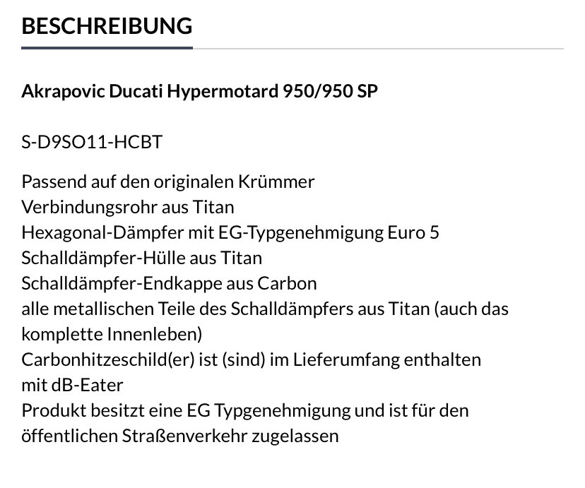

Konion Geschrieben 9. Juli 2021 Teilen Geschrieben 9. Juli 2021 Hat schon jemand mit dem Akrapovic Erfahrungen machen können? https://www.m4tuning.com/de/ducati-hypermotard-950/215575-akrapovic-s-d9so11-hcbt-ducati-hypermotard-950-950-sp.html Laut m4tuning.com euro 5 zugelassen, aus der offiziellen akrapovic seite werde ich nicht wirklich schlau Zitieren Link zu diesem Kommentar Auf anderen Seiten teilen Mehr Optionen zum Teilen...
SMY Geschrieben 11. Juli 2021 Teilen Geschrieben 11. Juli 2021 Die Beschreibung passt ja gar nicht! Hexagonal Dämpfer 🙈 Endkappe aus Carbon 🙈 Da würde ich Euro 5 auch nicht glauben👆😂 Zitieren Link zu diesem Kommentar Auf anderen Seiten teilen Mehr Optionen zum Teilen...

Mechanist Geschrieben 11. Juli 2021 Teilen Geschrieben 11. Juli 2021 Am 9.7.2021 um 17:49 schrieb Konion: Hat schon jemand mit dem Akrapovic Erfahrungen machen können? https://www.m4tuning.com/de/ducati-hypermotard-950/215575-akrapovic-s-d9so11-hcbt-ducati-hypermotard-950-950-sp.html Laut m4tuning.com euro 5 zugelassen, aus der offiziellen akrapovic seite werde ich nicht wirklich schlau Auf der Webseite kann man genau zu der Tröte folgendes EC-Dokument herunter laden: https://d1sfhav1wboke3.cloudfront.net/ImageServer/Apim2media/Documents/20821/7aa10ba2-908f-41ba-884d-655e2f1c9b2f.pdf Also sollte die Tröte legal sein. Notfall den Hersteller anschreiben, und es nochmals bestätigen lassen. Wobei das Teil komplett aus Metall zu sein scheint, oder sie bauen auch welche in Carbon- Optik? Zitieren Link zu diesem Kommentar Auf anderen Seiten teilen Mehr Optionen zum Teilen...
TKO61 Geschrieben 11. Juli 2021 Teilen Geschrieben 11. Juli 2021 Der Akra ist komplett aus Metall, habe ihn selber am Motorrad. Da ist nichts aus Carbon. Verarbeitung und Sound sind auf jedenfall top 👍🏻 Zitieren Link zu diesem Kommentar Auf anderen Seiten teilen Mehr Optionen zum Teilen...
Gast CubaLibreee Geschrieben 11. Juli 2021 Teilen Geschrieben 11. Juli 2021 Akrapovic baut meines Wissens aus Titan! Klar auch n Metall aber n recht geiles! Metall klingt wie Eisen. Zitieren Link zu diesem Kommentar Auf anderen Seiten teilen Mehr Optionen zum Teilen...
