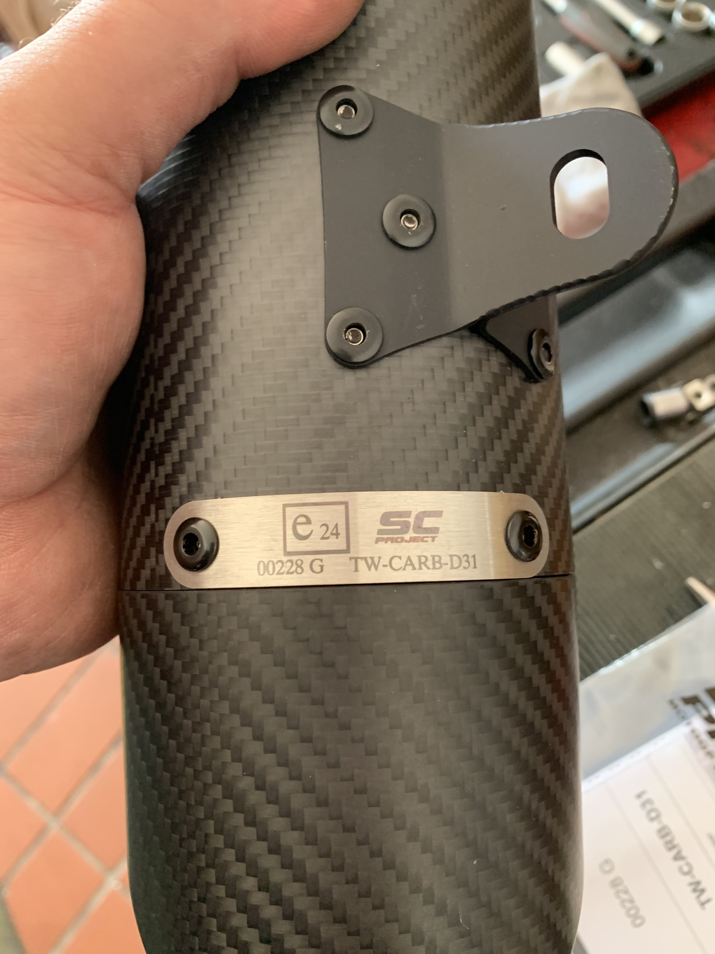

tommy Geschrieben 4. Juli 2021 Teilen Geschrieben 4. Juli 2021 vor 1 Stunde schrieb Andreas.L: Steht auf dem auspuff überhaupt ob das euro 4 oder 5 ist oder steht da nur eine E Nummer drauf ? Auf dem sc steht das drauf. Hab ich mir gegönnt. Das Schild ist so angebracht das du es gar nichts siehst 😂 Zitieren Link zu diesem Kommentar Auf anderen Seiten teilen Mehr Optionen zum Teilen...
Andreas.L Geschrieben 4. Juli 2021 Autor Teilen Geschrieben 4. Juli 2021 Den hast du auf die Euro 5 montiert oder? Sind da Papiere dabei ? Zitieren Link zu diesem Kommentar Auf anderen Seiten teilen Mehr Optionen zum Teilen...

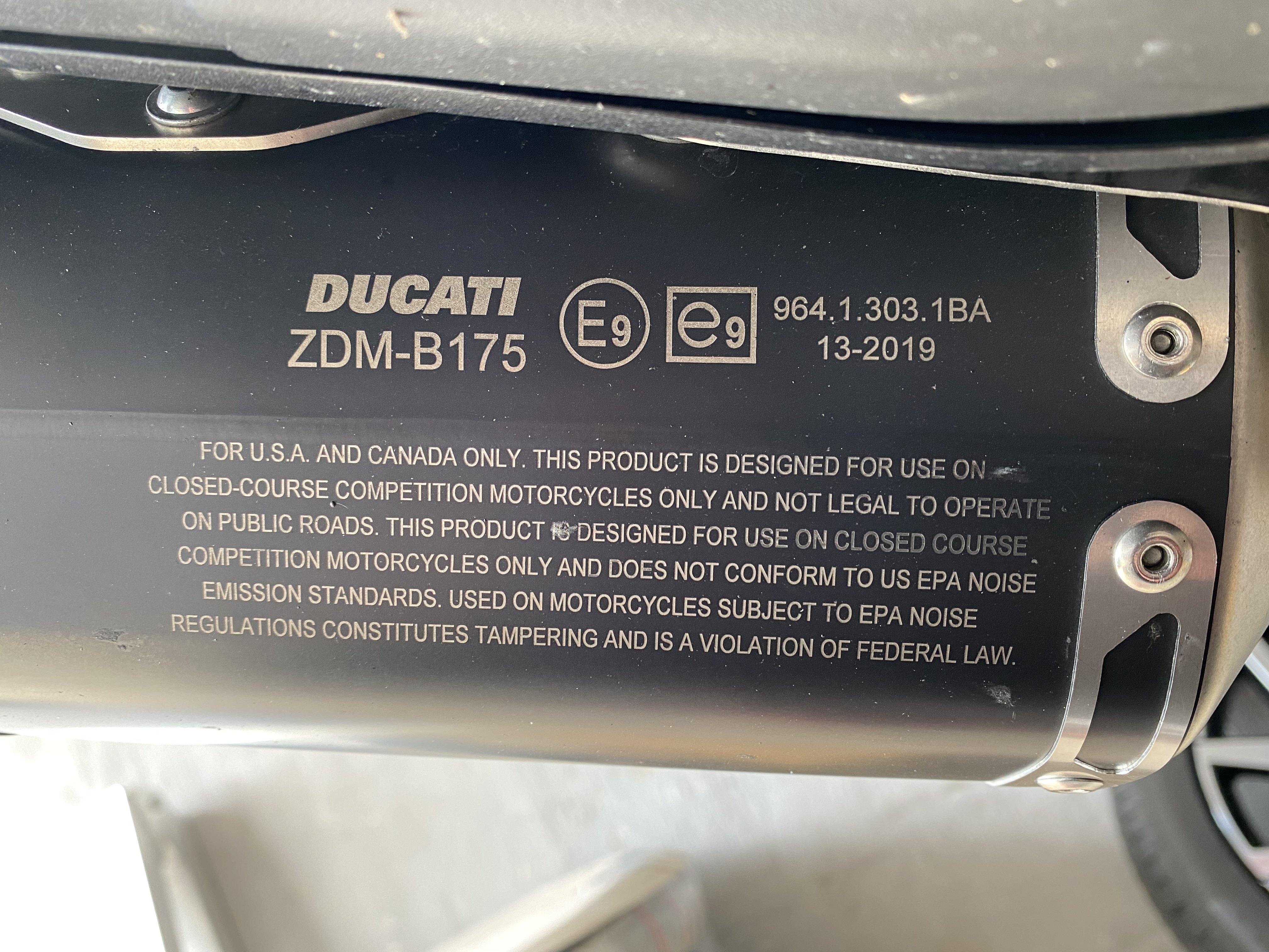

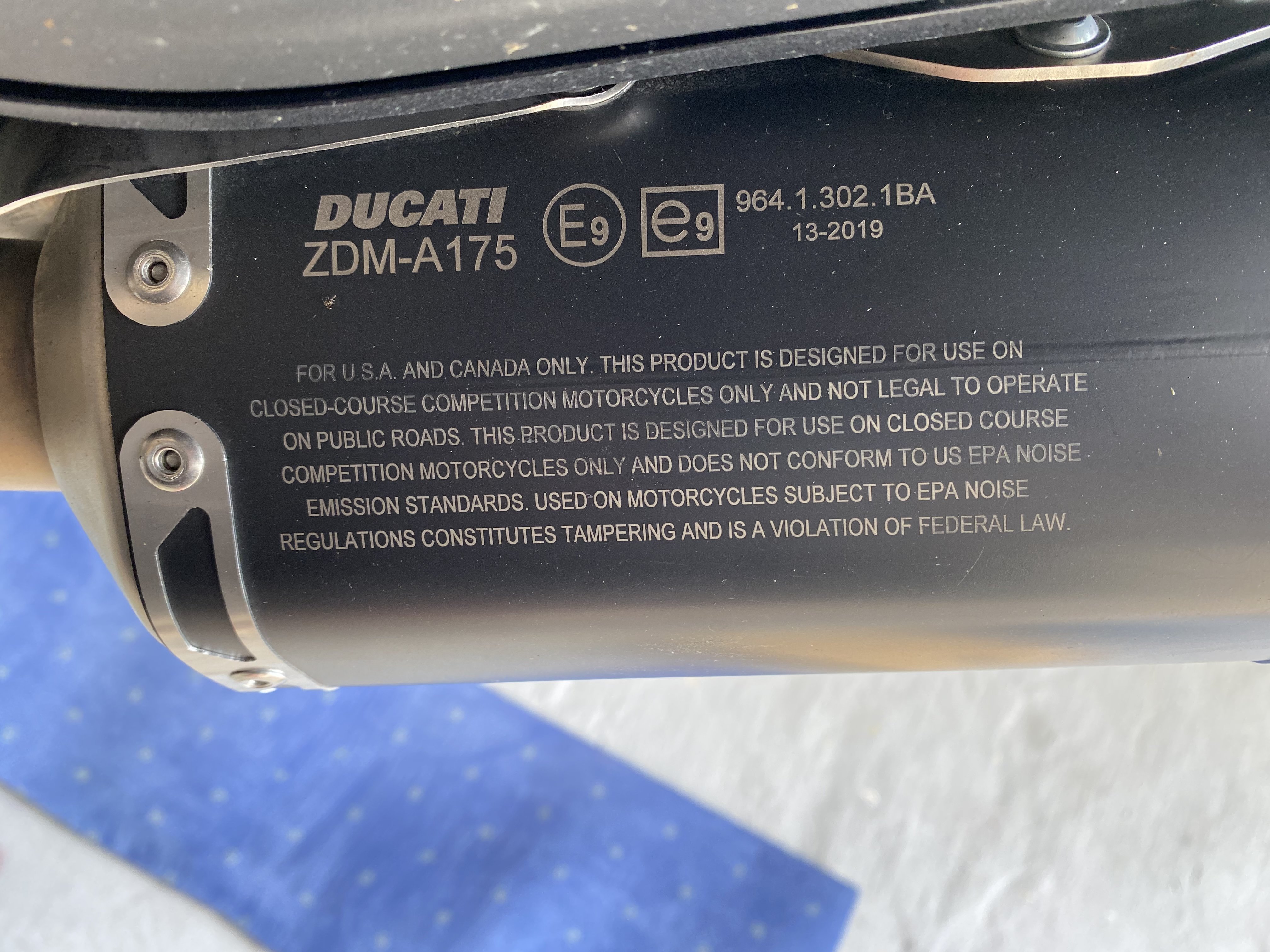

HY95 Geschrieben 4. Juli 2021 Teilen Geschrieben 4. Juli 2021 Aufdruck der Termignoni Anlage aus 2019. Linker & rechter Schalldämpfer. Zitieren Link zu diesem Kommentar Auf anderen Seiten teilen Mehr Optionen zum Teilen...
Hotic Geschrieben 4. Juli 2021 Teilen Geschrieben 4. Juli 2021 Die Nummer hinter den E-Kennzeichnungen steht für das Land, in dem die Zulassung erfolgt ist. Hat leider nichts mit Euro4 oder 5 zu tun 2 Zitieren Link zu diesem Kommentar Auf anderen Seiten teilen Mehr Optionen zum Teilen...
Duffyhs Geschrieben 4. Juli 2021 Teilen Geschrieben 4. Juli 2021 (bearbeitet) die 9 im Kreis sagt nur aus, dass die dB-Werte eingehalten wurden, und es ist kein Kat im Endschalldämpfer vorhanden die 9 im Rechteck steht für das Land der Genehmigung (siehe ein Post weiter oben) Bearbeitet 4. Juli 2021 von Duffyhs Zitieren Link zu diesem Kommentar Auf anderen Seiten teilen Mehr Optionen zum Teilen...

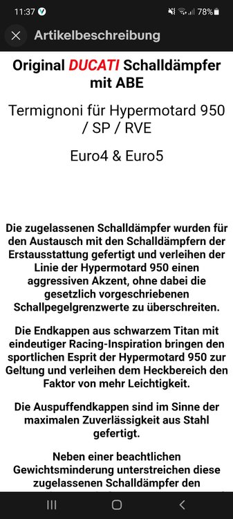

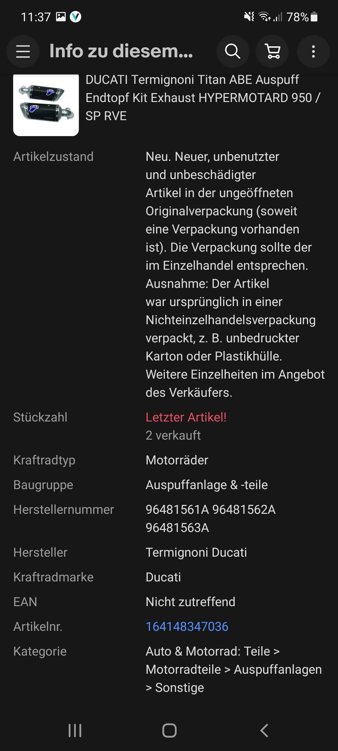

Andreas.L Geschrieben 5. Juli 2021 Autor Teilen Geschrieben 5. Juli 2021 (bearbeitet) So also: Habe jetzt den Termignoni bestellt und 25% Rabatt bekommen. Hab ja auch wie schon oben geschrieben ebenfalls das euro 5 Modell. Habe mit mehreren ducati online Shops geschrieben und auch mit Ducati in München telefoniert, alle haben mir das selbe gesagt: die Euro 4 Termignoni Anlagen sind automatisch auch für Euro 5 zugelassen....da wurde die abe sozusagen erweitert bzw. angepasst. Somit ist das auch der einzige "Sportauspuff" für die neuen Euro 5 Modelle. Bearbeitet 5. Juli 2021 von Andreas.L Zitieren Link zu diesem Kommentar Auf anderen Seiten teilen Mehr Optionen zum Teilen...
xwell Geschrieben 6. Juli 2021 Teilen Geschrieben 6. Juli 2021 @Andreas.Lhast Du vlt n Link zu dem Shop? liebäugele auch mit dem termi 😍 aber preislich finde ich den bislang noch n bissl happig Zitieren Link zu diesem Kommentar Auf anderen Seiten teilen Mehr Optionen zum Teilen...
Andreas.L Geschrieben 6. Juli 2021 Autor Teilen Geschrieben 6. Juli 2021 Ich würde dir empfehlen in ebay zu schaun. Da kannst ja einfach mal nach einem Rabatt fragen. Hab ich auch so gemacht. 1 Zitieren Link zu diesem Kommentar Auf anderen Seiten teilen Mehr Optionen zum Teilen...
