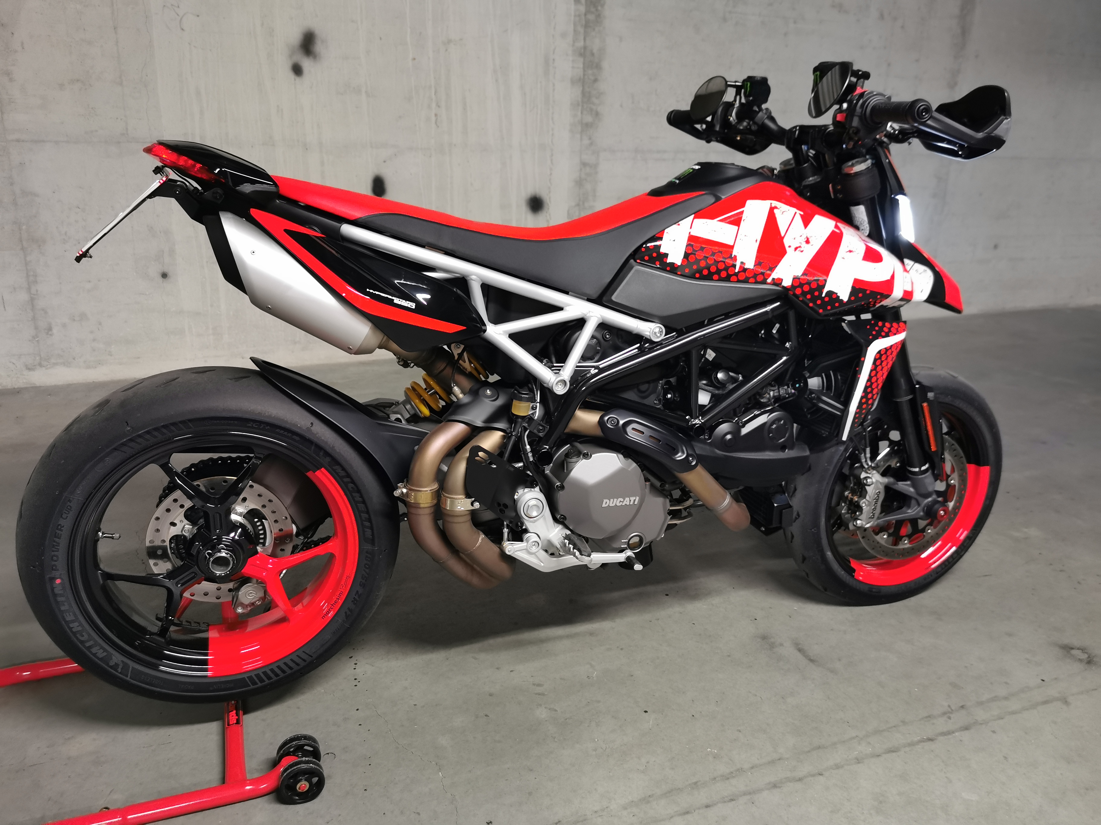

THOR Posted June 17, 2023 Share Posted June 17, 2023 Hallo zusammen, hab mir vor 2 Wochen eine Gebrauchtte 21er Euro5 gekauft und mal ordentlich wieder hergerichtet. Unter anderem natürlich gleich den Antriebssatz gewechselt und auch ein 14er Ritzel montiert, hinten standard..... Tja, jetzt hab ich dieses bescheuerte Problem auch 🤣😂 Quote Link to comment Share on other sites More sharing options...
Zaudi Posted June 17, 2023 Share Posted June 17, 2023 (edited) vor einer Stunde schrieb THOR: Hallo zusammen, hab mir vor 2 Wochen eine Gebrauchtte 21er Euro5 gekauft und mal ordentlich wieder hergerichtet. Unter anderem natürlich gleich den Antriebssatz gewechselt und auch ein 14er Ritzel montiert, hinten standard..... Tja, jetzt hab ich dieses bescheuerte Problem auch 🤣😂 Sach mal, wir haben ja 3 Ritzel Bereiche, Strange. naja, du hättest dich hier bissl einlesen sollen im Forum, dann hättest du gewusst, dass hinten 2 Zähne mehr besser sind, wie 1 weniger vorne 🤪 Aber so ein Ritzel kostet ja kein Geld… mach’s halt einfach wieder raus. Gibt zudem genug, die das schon mit der 821 und 939 vor bald 6-10 Jahren herausgefunden hatten 🤡 Edited June 17, 2023 by Zaudi 1 Quote Link to comment Share on other sites More sharing options...
THOR Posted June 17, 2023 Share Posted June 17, 2023 vor 48 Minuten schrieb Zaudi: Sach mal, wir haben ja 3 Ritzel Bereiche, Strange. naja, du hättest dich hier bissl einlesen sollen im Forum, dann hättest du gewusst, dass hinten 2 Zähne mehr besser sind, wie 1 weniger vorne 🤪 Aber so ein Ritzel kostet ja kein Geld… mach’s halt einfach wieder raus. Gibt zudem genug, die das schon mit der 821 und 939 vor bald 6-10 Jahren herausgefunden hatten 🤡 Ritzel kommt eh schon am Montag und ein 44er hab ich bestellt. Naja, früher einlesen..... war einige Zeit mit Japanern unterwegs 😉 Davor hatte ich die 939SP und da war es kein Problem, bei der ersten 950er SP auch net, aber das die Euro5 spinnt, von dem bin i halt mal net ausgegangen. Quote Link to comment Share on other sites More sharing options...

THOR Posted June 19, 2023 Share Posted June 19, 2023 Am 17.6.2023 um 14:32 schrieb Zaudi: Das stimmt so nicht. Denn die habe ich seit 2016 und hin und wieder steigt der Begrenzer bei 8,5k ein mit einem 14er Ritzel, das war auch bei der 821 schon so. Siehe @Duffyhsmit seiner 821. Also bei der 939SP und bei der ersten 950SP hatte ich jeweils hinten 2 Zähne mehr drauf und da war NIX ! Quote Link to comment Share on other sites More sharing options...
THOR Posted June 19, 2023 Share Posted June 19, 2023 15er Ritzel montiert und geht wieder alles ganz normal, Motorkontrollleuchte auch wieder aus. Jetzt hab ich einen Zahnkranz mit einem Zahn mehr bestellt...... Meine Streetfighter V4 (die erste Version), hatte garnix mehr gecheckt, hinten einen mehr und vorne einen weniger. Da ging auch der Blipper nimma 🤔 Quote Link to comment Share on other sites More sharing options...
DeussenEngines Posted June 19, 2023 Share Posted June 19, 2023 vor 1 Stunde schrieb THOR: 15er Ritzel montiert und geht wieder alles ganz normal, Motorkontrollleuchte auch wieder aus. Jetzt hab ich einen Zahnkranz mit einem Zahn mehr bestellt...... Meine Streetfighter V4 (die erste Version), hatte garnix mehr gecheckt, hinten einen mehr und vorne einen weniger. Da ging auch der Blipper nimma 🤔 Lässt sich per Mapping lösen. Die Tyre calibration hattest du nach dem Umbau der Übersetzung schon gemacht, oder? Quote Link to comment Share on other sites More sharing options...
THOR Posted June 19, 2023 Share Posted June 19, 2023 vor einer Stunde schrieb DeussenEngines: Lässt sich per Mapping lösen. Die Tyre calibration hattest du nach dem Umbau der Übersetzung schon gemacht, oder? Hi, jaja, hatte ich natürlich gemacht und jetzt mit der originalen Übersetzung auch wieder. Quote Link to comment Share on other sites More sharing options...
