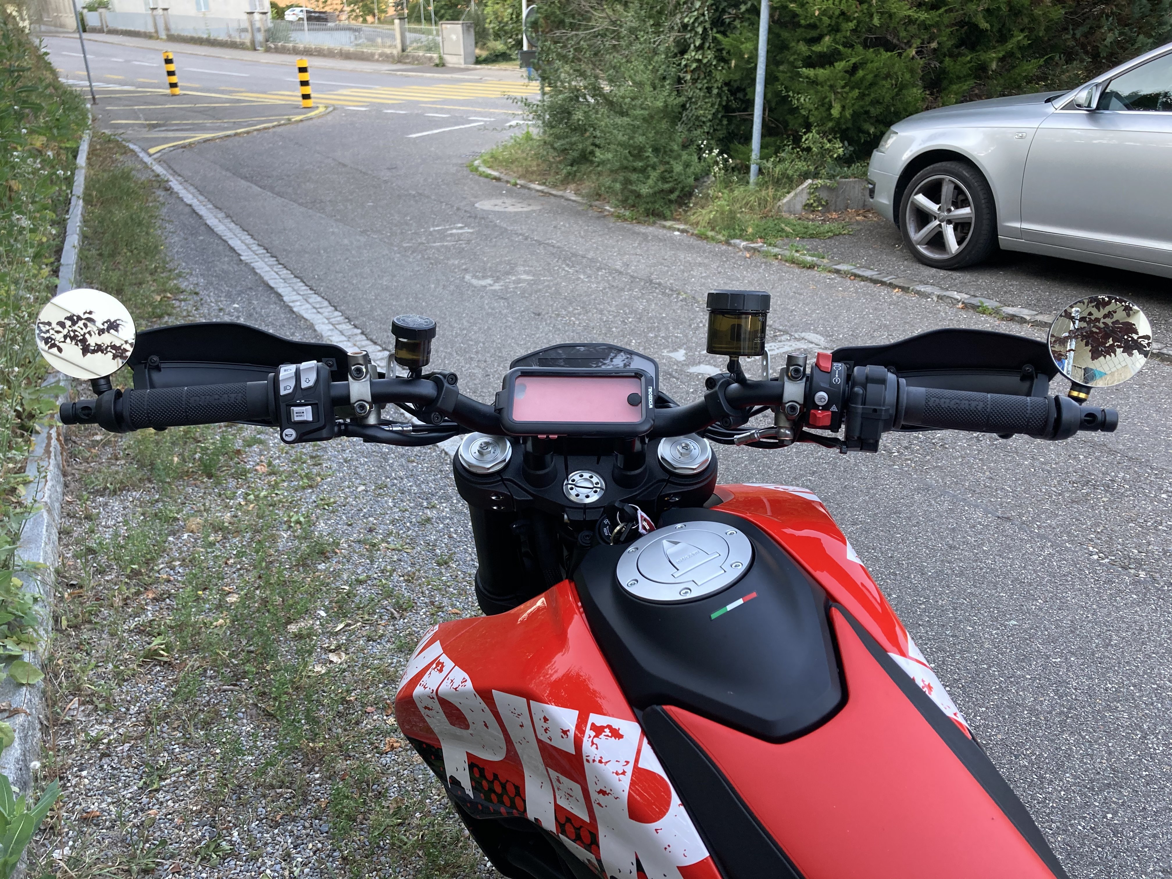

korolead Posted July 31, 2020 Author Share Posted July 31, 2020 Herzlichen Dank euch allen! Habe sie bereits etwas modifiziert (kurzes Heck, Blinker hinten nach oben versetzt sowie die Rückspiegel geändert. Die Endschalldämpfer werde ich noch um ca. 10mm nach aussen versetzten. War heute nochmals unterwegs und kann mein erster Fahreindruck vom Mittwoch nur bestätigen! Einfach fahrspass pur??! Das Fahrwerk habe ich nun mal grob eingestellt, die Vorspannung passt, vorne etwas Kompression aufgedreht sowie Zugstufe zugedreht. Die Dämpferfeder scheint mir zu weich zu sein (bei ca. 91kg Fahrgewicht schiebt sich der Gummipuffer an das Federbeinende). Somit werde ich woll eine etwas härtere Feder benötigen. Die Zugstufe hinten habe ich voll aufgedreht und erscheint mir nun passend. Ich denke die Zugstufeneinstellung wird sich noch etwas verändern sobald die härtere Feder eingebaut ist. Den Lenker habe ich etwas nach oben gedreht so, dass der Winkel etwas Steiler ist. In der mitte habe ich meinen Handyhalter befestigt (muss noch das Ladekabel nach vorne ziehen). Hier sende ich euch ein paar Eindrücke ? 1 Quote Link to comment Share on other sites More sharing options...
