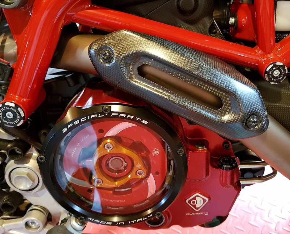

950erSP Posted June 25, 2020 Share Posted June 25, 2020 (edited) habe den Ducabike-Kupplungsdeckel seit März/April 2020 (ca. 5000KM) auf meiner 950er Hyper, war auch anfangs nichts zu beanstanden. Sah geil aus! Doch dann bekam das Gehäuse Flecken und verliert momentan immer mehr die Farbe; das Ding "mutiert" von Kirschrot zu Schweinchenrosa. Bin da auch nie mit scharfen Reinigern ect. dran gegangen und ewig in der Sonne stand die Hyper auch nicht. Qualität sieht anders aus!? ...naja wenigsten ist er schön gefräßt? 1. Bild direkt nach der Montage 2. 3. und 4. so sieht der jetzt aus Edited June 25, 2020 by 950erSP 1 Quote Link to comment Share on other sites More sharing options...

Mechanist Posted June 25, 2020 Share Posted June 25, 2020 (edited) Im allgemeinen sind ja Eloxalschichten sehr farbecht, und durch kaum was zu verändern. Allerdings ist dabei folgendes zu beachten: Unbehandelte Eloxal-Schichten sind saugfähig und sind sind imstande, große Mengen von Farbstoffen aus Lösungen aufzunehmen. Grundsätzlich kann jede wasserlösliche Farbe verwendet werden. Man sollte lediglich darauf achten, daß die jeweilige Farbe lichtecht ist. Denn insbesondere Sonnenlicht mit seinem hohen UV-Licht-Anteil hat auf Farben eine stark zersetzende Wirkung, was bei einer nicht lichtechten Farbe zu sichtbaren Farbveränderungen führen kann. Quelle Ich schätze mal genau das haben sie bei dem edlen Teil nicht beachtet, und die rote Farbe ist zu rosa mutiert, das ist genau der Effekt der auch bei schlechten Druckerfarben eintritt, siehe hier. Nachtrag: Sind die eingesetzten Farbstoffe UV-stabil, also unbegrenzt im Außenbereich einsetzbar? Jedes Pigment ist unterschiedlich stabil gegen UV-Licht. Die schlechteste Wahl sind hierbei Farbtöne wie Rot, Blau, Grün und Orange. Sehr stabil sind Schwarz und Gold. Quelle Bei meiner besseren Hälfte würde ich nun sagen. Wer schön sein will muss leiden! Edited June 25, 2020 by Mechanist 1 Quote Link to comment Share on other sites More sharing options...

Mechanist Posted June 25, 2020 Share Posted June 25, 2020 vor 3 Minuten schrieb klatze309: Ist dann Eloxal nicht gleich Eloxal? Offensichtlich nicht, es gibt verschiedene Verfahren, verscheiden Farben und Qualitäten. Interessant wird es wohl, wenn erst einmal die gefärbte Oxidschicht drauf ist. Wie soll man da die gebleichte Farbe raus bekommen? Geht wahrscheinlich nur wenn man die Schicht entfernt, was aber m.E. sehr teuer sein dürfte. 1 Quote Link to comment Share on other sites More sharing options...
