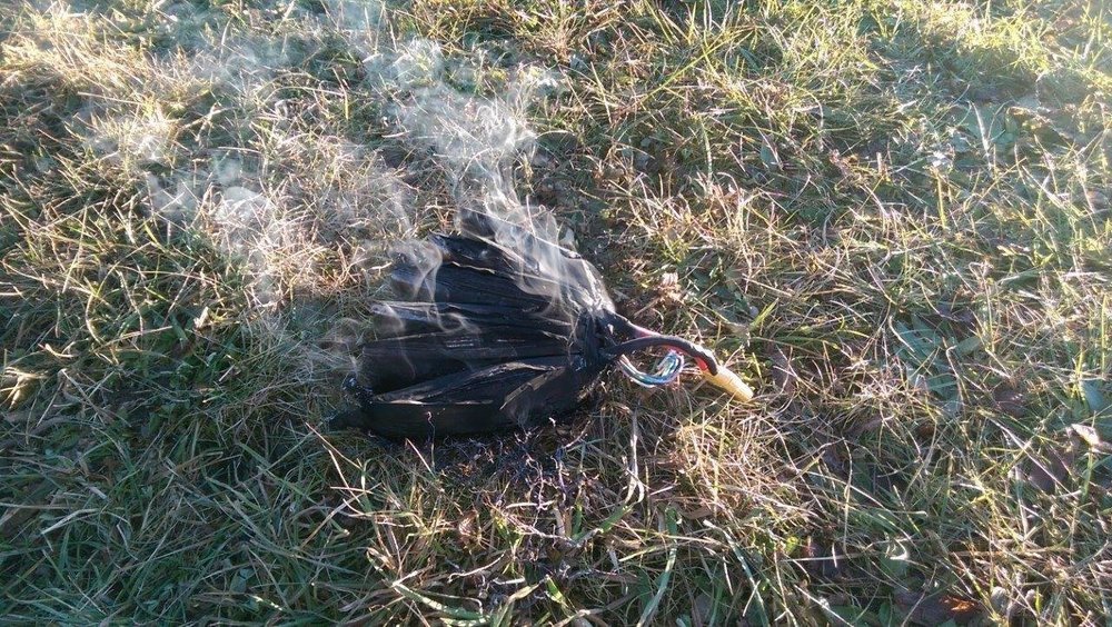

Zaudi Posted May 19, 2020 Share Posted May 19, 2020 (edited) Wenn's Polo Rabatt brauchst, sagste Bescheid. Bekomme da glaube 15 oder 20%. Zum Thema laden. Komme auch vom RC Flug. ? Ganz stimmt das jedoch nicht. Balancer hin oder her, der regelt nur die gleichmäßige Ladung der einzelnen Zellen. Wichtiger ist hier viel mehr 1. LiFePO4 kaufen und nichts anderes (Brandgefahr) 2. Kein Ladegerät mit Impulsladen!... Konkret: die Lithium-Eisenphosphat-Akkus vertragen es nicht, an modernen Dauerladegeräten angeschlossen zu bleiben. Speziell die bei konventionellen Akkus segensreiche Pulsladung für die Ladeerhaltung ist Gift. Daher, auf einfachste Ladegeräte mit Abschaltautomatik zurückgreifen. Oder aber ein Spezialladegerät für Lithium-Eisenphosphat-Akkus nehmen. Z.B.: CTEK „Lithium XS“ Edited May 19, 2020 by Zaudi 1 Quote Link to comment Share on other sites More sharing options...

Mechanist Posted May 19, 2020 Share Posted May 19, 2020 Wichtig ist, wie Zaudi schon schrieb, dass es LiFePO4 Feststoffzellen sind, und man ein Ladegerät hat das hierfür ausgelegt ist. Vorteil man spart etwas Gewicht, und der Anlaufstrom ist viel höher als bei den Bleisulfat Akkus. Nachteil: viel geringere Kapazität und kälteempfindlich. Unter 0 geht nichts mehr. Fahre seit zwei Jahre hiermit herum und bin zufrieden. Quote Link to comment Share on other sites More sharing options...
