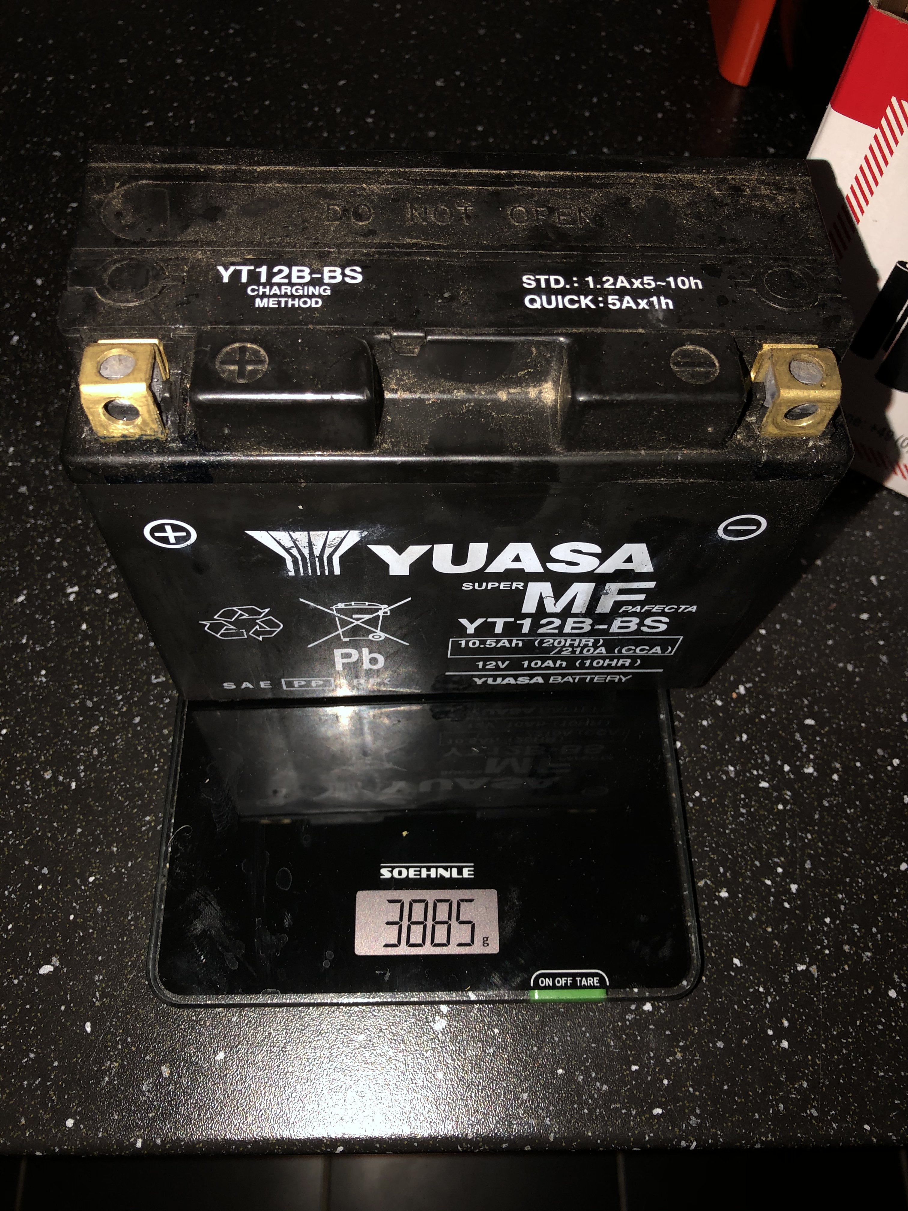

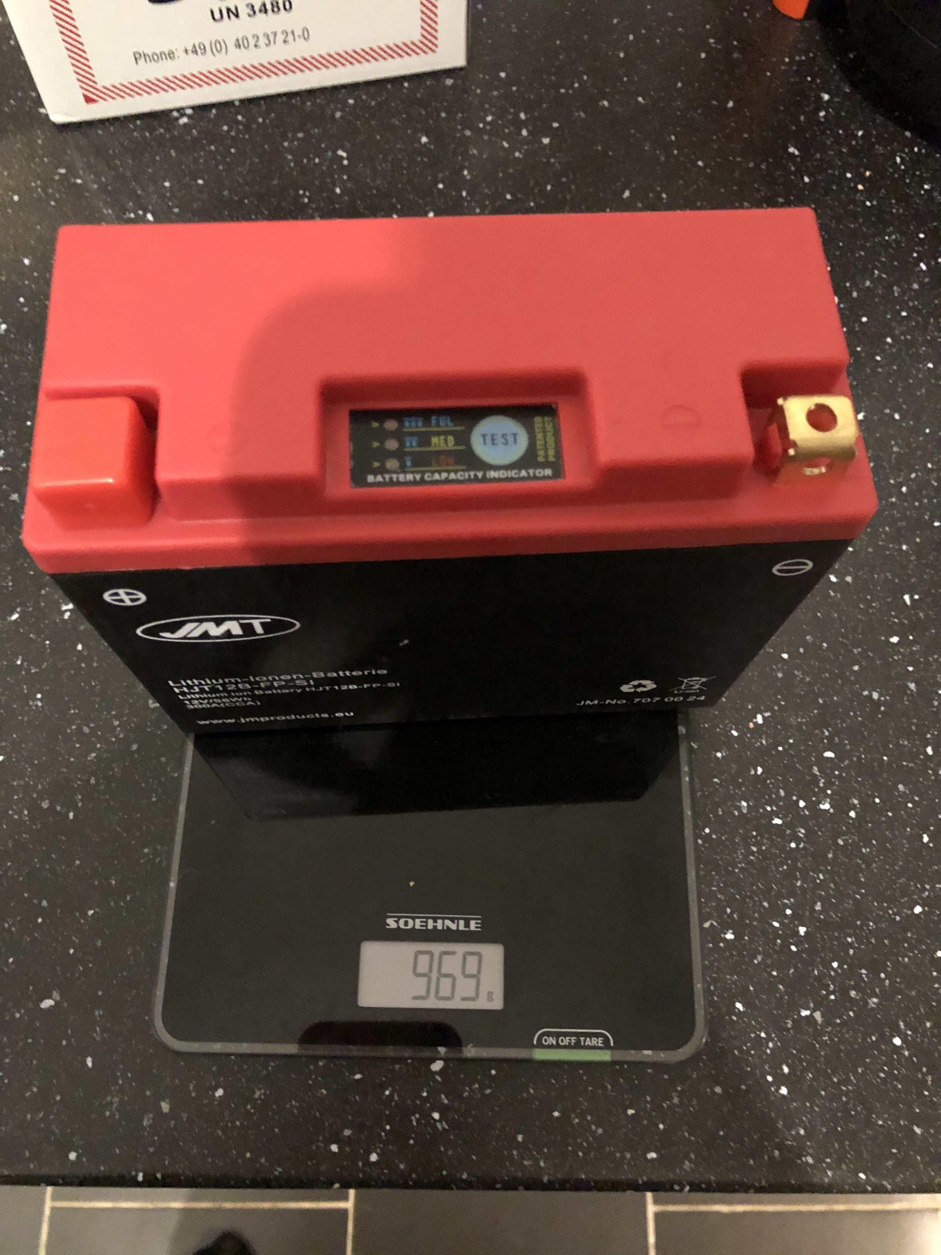

Gixxer123 Posted January 30, 2021 Share Posted January 30, 2021 Ich habe mir jetzt auch so ein Batteriechen gegönnt, allerdings die „verpönte“ JMT für 96 Euro. Um hier mal noch die Leute zu überzeugen, die keine Lithium Batterie haben: Quote Link to comment Share on other sites More sharing options...
Silver Rider Posted January 30, 2021 Share Posted January 30, 2021 vor 19 Minuten schrieb Gixxer123: allerdings die „verpönte“ JMT für 96 Euro. Äh ..... wieso verpönt ? Meine JMT mit 4,8 Ampere ist vom März 2014 ..... und funtioniert in der 1100 Hyper immer noch tadellos . Auch nach kalten Nächten . Quote Link to comment Share on other sites More sharing options...
Gixxer123 Posted January 30, 2021 Share Posted January 30, 2021 Perfekt!? na weil hier irgendwer der Ducatisti meinte, dass die wohl nix taugt... Quote Link to comment Share on other sites More sharing options...
Silver Rider Posted January 30, 2021 Share Posted January 30, 2021 vor 41 Minuten schrieb Gixxer123: Perfekt!? na weil hier irgendwer der Ducatisti meinte, dass die wohl nix taugt... Ach geh ..... du solltest nur nicht an der JMT laufend mit irgendwelchen Ladegeräten fummeln. Wenn deine Hyper über dem Winter länger steht, Massekabel abklemmen und gut ist es für zwei drei Monate .... erst dann mal wieder aufladen. (Ladespannung nicht über 14,6 Volt ) Ach ja, wenn es über Nacht mal frostig war, hilft der Batterie beim morgendlichen Start etwa 30 sek. vorglühen. (Zündung nebst Licht) Quote Link to comment Share on other sites More sharing options...

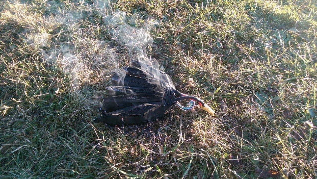

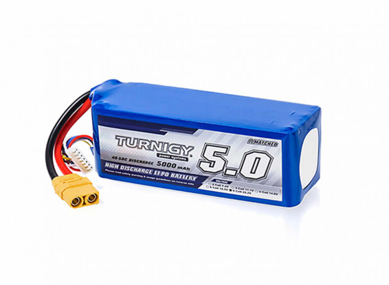

Guest CubaLibreee Posted January 30, 2021 Share Posted January 30, 2021 Leut lasst euch doch nicht verarschen und euch ständig die Euros aus eurer Tasche ziehen!!! Gebt es lieber mir...? Jedes scheiß normale Ladegerät kann eure Lithium Batterie laden da sich der sogenannte Balancer in jeder Batterie befindet und der Ladeschlussstrom entsprechend an die Zellen aufteilt so das keine überladen wird! Denn wenn eine Zelle überladen wird fängt sie zwangsweise das brennen an... Siehe letztes Bild meines 6S 5000mAh nach einem Boomstrike in 550er RC Heli und freien Fall Richtung Erde Ihr baut ja auch nicht alle eure Lichtmaschine aus und eine neue rein damit eure Lithium Batterien während der Fahrt geladen werden kann. Einfach mal logisch denken! Bild 1+2: Das sind Lithium Batterien im Modellbereich ohne Balancer. Dort werden die Ballancer Kabel dann an ein speziellen Ladegerät für Lipos gehängt wo jede Zelle am Ende auf die Nennspannung von 4,2v Pro Zelle ausbalanciert wird. Durch den Balancer wird jede Zelle in einer Batterie überwacht und vor Überladung geschützt!!! Quote Link to comment Share on other sites More sharing options...
