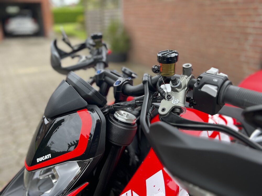

950erSP Geschrieben 6. Juni 2024 Teilen Geschrieben 6. Juni 2024 vor 16 Stunden schrieb Anthony: Bin im Monsterforum über diverse Beiträge gestoßen, in denen User ihre Ausgleichsbehälter tiefergelegt haben. Hat dies schon jemand an der Hyper umgesetzt? Ist dies technisch und rechtlich unkritisch? Hey, das ist mein Bild 1 Zitieren Link zu diesem Kommentar Auf anderen Seiten teilen Mehr Optionen zum Teilen...

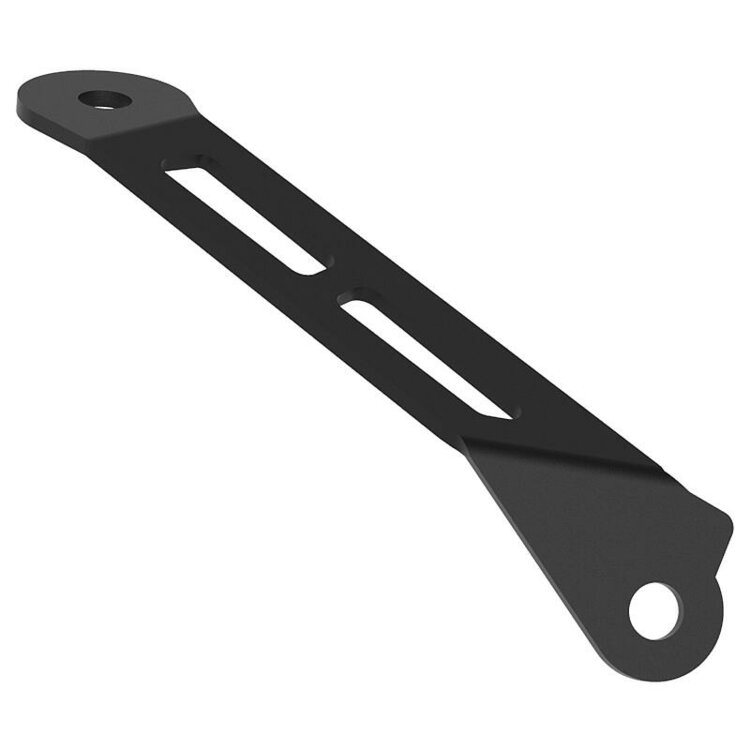

Anthony Geschrieben 11. Juni 2024 Autor Teilen Geschrieben 11. Juni 2024 (bearbeitet) Hat schon mal jemand die Halterungen probiert, die von Lightech für die 950er angeboten werden? So verdreht wie die Löcher positioniert sind, kann ich mir beim besten Willen nicht vorstellen, dass das passt 🤔 Bearbeitet 11. Juni 2024 von Anthony Zitieren Link zu diesem Kommentar Auf anderen Seiten teilen Mehr Optionen zum Teilen...

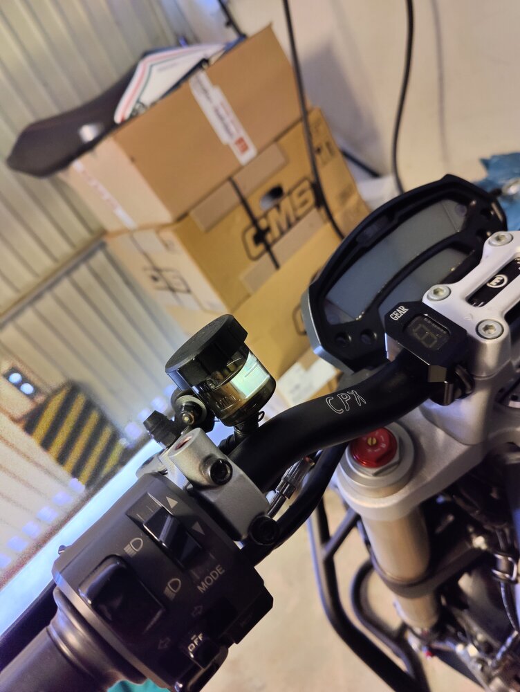

SPSKai Geschrieben 31. Juli 2024 Teilen Geschrieben 31. Juli 2024 Am 5.6.2024 um 14:21 schrieb Anthony: Hat dies schon jemand an der Hyper umgesetzt? Ich hab das zumindest vor. Wird durch die anderen Pumpen nicht so flach wie beim Fighter, aber ich bin guter Dinge 👍 1 Zitieren Link zu diesem Kommentar Auf anderen Seiten teilen Mehr Optionen zum Teilen...

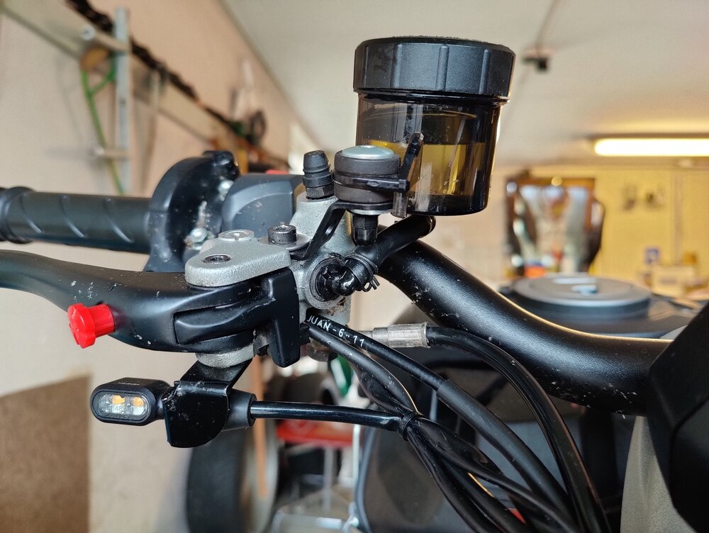

SPSKai Geschrieben 6. August 2024 Teilen Geschrieben 6. August 2024 (bearbeitet) Hab da mal etwas gebastelt 😉 Bearbeitet 9. August 2024 von SPSKai 5 Zitieren Link zu diesem Kommentar Auf anderen Seiten teilen Mehr Optionen zum Teilen...
Anthony Geschrieben 9. November 2024 Autor Teilen Geschrieben 9. November 2024 (bearbeitet) Ich habe vor, die Metallhalter der Ausgleichsbehälter über den Winter zumindest einmal zu lackieren. Hat jemand praktische Tipps, wie man während dieser Zeit die Ausgleichsbehälter am besten fixiert? @SPSKaiHast du für die Bremsflüssigkeit einen kleinen Behälter genommen, analog zur Kupplung? Bearbeitet 9. November 2024 von Anthony Zitieren Link zu diesem Kommentar Auf anderen Seiten teilen Mehr Optionen zum Teilen...
SPSKai Geschrieben 9. November 2024 Teilen Geschrieben 9. November 2024 vor 6 Minuten schrieb Anthony: @SPSKaiHast du für die Bremsflüssigkeit einen kleinen Behälter genommen, analog zur Kupplung? Korrekt 👍 vor 11 Minuten schrieb Anthony: Hat jemand praktische Tipps, wie man während dieser Zeit die Ausgleichsbehälter am besten fixiert? Lappen drum und mit Tape sichern 🤔 Zitieren Link zu diesem Kommentar Auf anderen Seiten teilen Mehr Optionen zum Teilen...

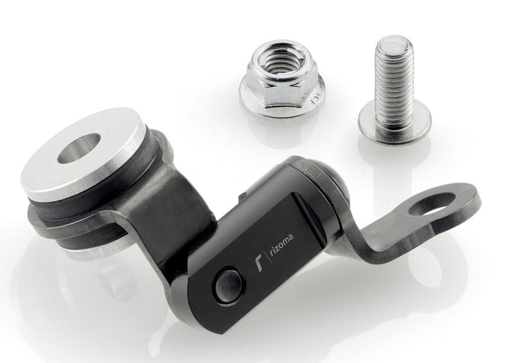

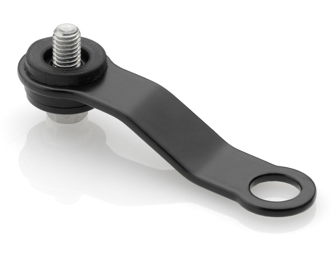

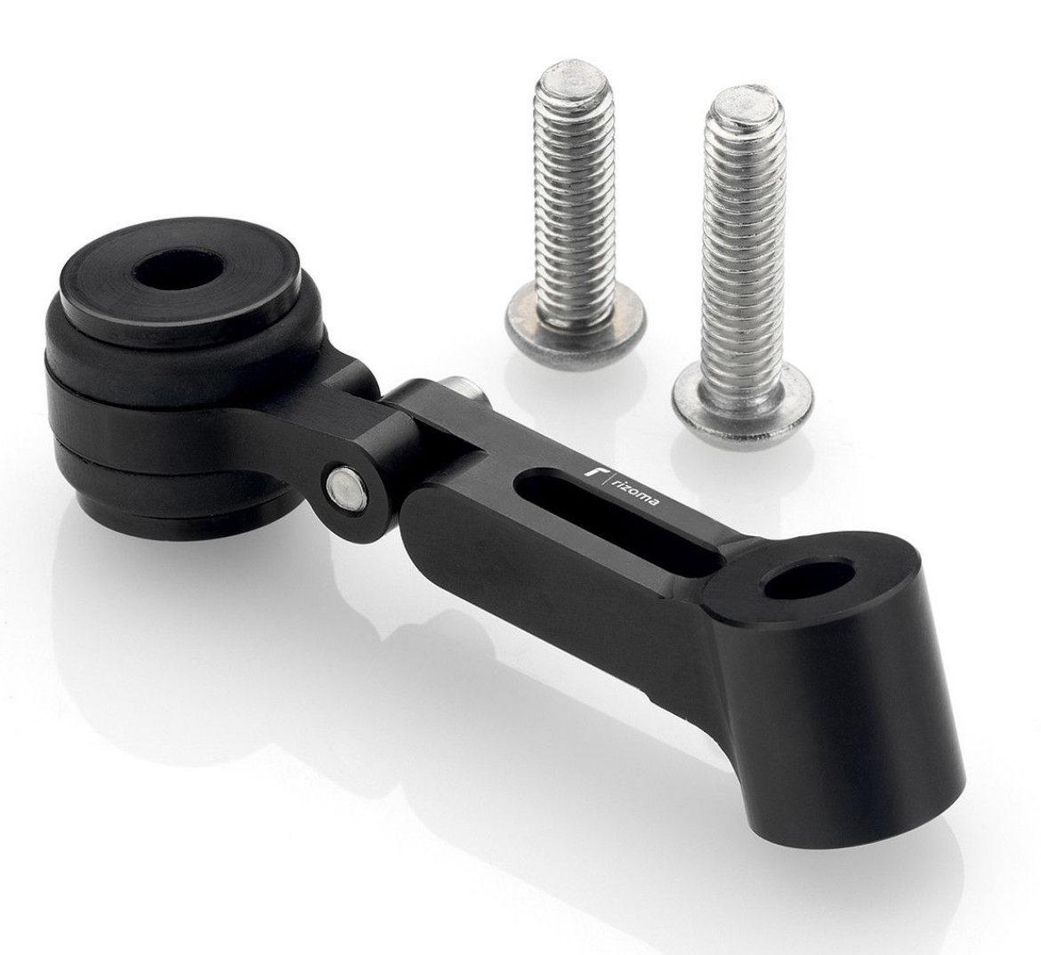

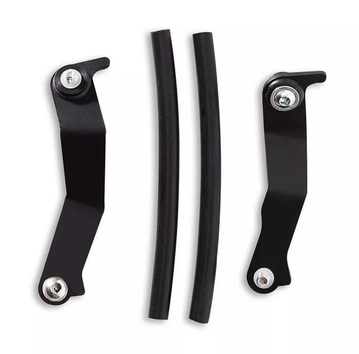

DocPolo Geschrieben 9. November 2024 Teilen Geschrieben 9. November 2024 Rizoma hat auch ein paar kürzere und flacher bauende Halter im Programm die recht Schick sind. 1 Zitieren Link zu diesem Kommentar Auf anderen Seiten teilen Mehr Optionen zum Teilen...
Anthony Geschrieben 9. November 2024 Autor Teilen Geschrieben 9. November 2024 Der erste Halter ist mir bekannt. Fand ich ein wenig teuer für ein bisschen schwarzes Blech. Der Zweite ist mir neu? Sollte dieser an einer Hyper passen 🤔 Zitieren Link zu diesem Kommentar Auf anderen Seiten teilen Mehr Optionen zum Teilen...
