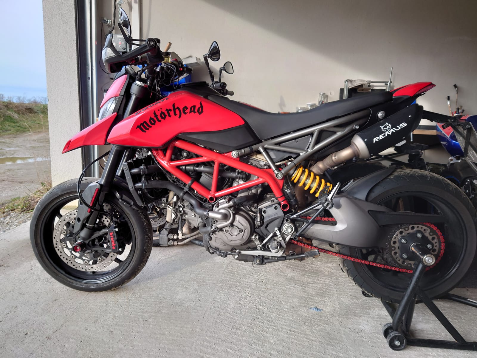

scrdel Posted January 5, 2025 Author Share Posted January 5, 2025 (edited) Hab immer noch keine Kette.... Hat wer Bilder von Hypers mit farbigen Ketten? Welche Kette von Enuma, also welches Modell sollte man für die Hyper nehmen? Sven Edited January 5, 2025 by scrdel Quote Link to comment Share on other sites More sharing options...

oldschmidt Posted January 5, 2025 Share Posted January 5, 2025 vor 3 Stunden schrieb scrdel: Hab immer noch keine Kette.... Hat wer Bilder von Hypers mit farbigen Ketten? Welche Kette von Enuma, also welches Modell sollte man für die Hyper nehmen? Sven Rote Enuma MVXZ2 X: 3 Quote Link to comment Share on other sites More sharing options...
