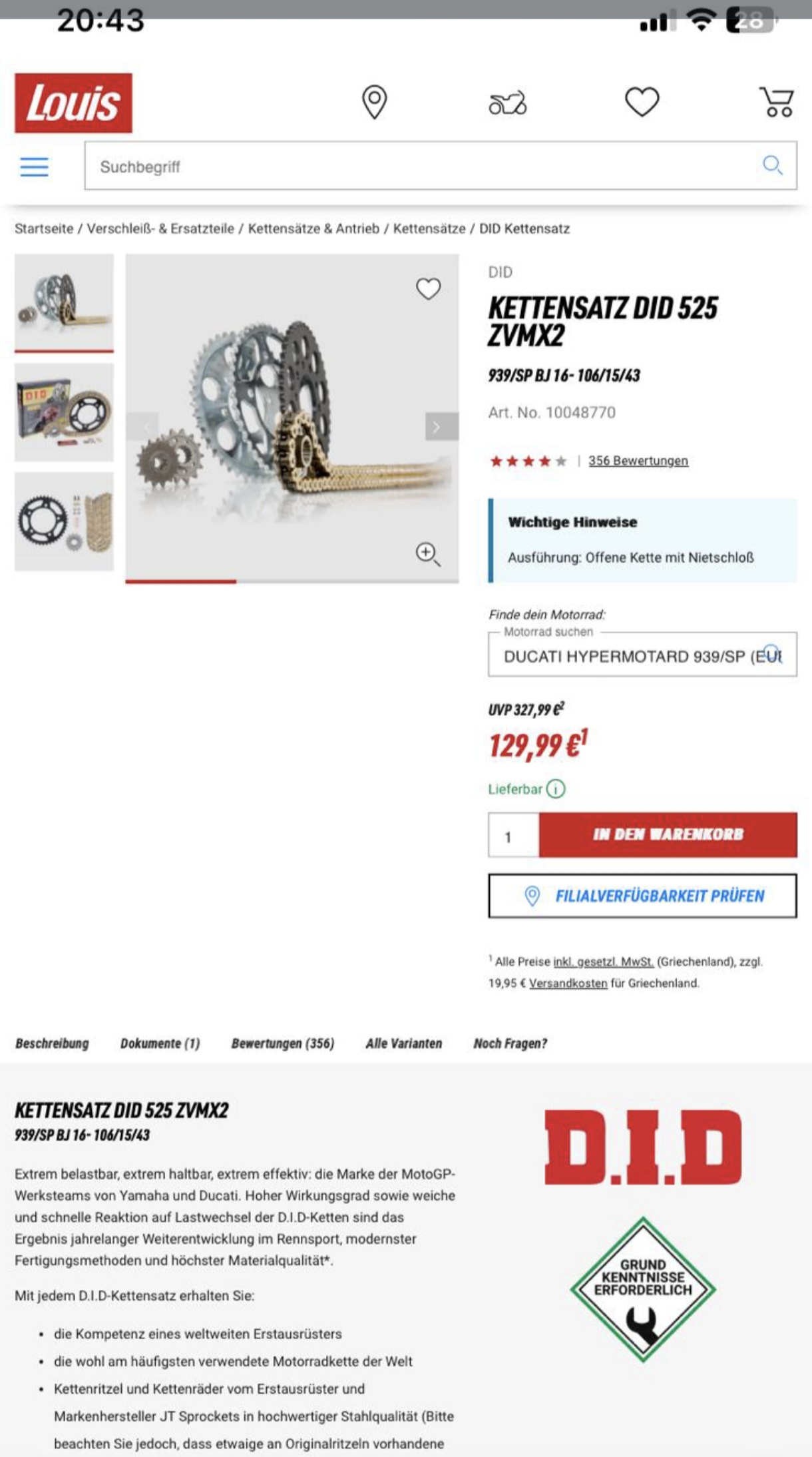

Hubert Posted January 13, 2025 Share Posted January 13, 2025 Alternativ kann man sich eine auf Vorrat kaufen, wenn diese gerade im Angebot sind. Louis hatte letzten Herbst welche drin, hat mich Christoph drauf gebracht, die 939er passt auch auf die 1100er, hinten zwei Zähne mehr, Kette 2 Glieder länger. Viel schneller als 130 fahr ich eh nicht, obenraus ist es mir egal... Einfach die Augen offen halten. Gruß Hubert Quote Link to comment Share on other sites More sharing options...
Keksvernichter Posted January 13, 2025 Share Posted January 13, 2025 vor 31 Minuten schrieb Hubert: Alternativ kann man sich eine auf Vorrat kaufen, wenn diese gerade im Angebot sind. Louis hatte letzten Herbst welche drin, hat mich Christoph drauf gebracht, die 939er passt auch auf die 1100er, hinten zwei Zähne mehr, Kette 2 Glieder länger. Viel schneller als 130 fahr ich eh nicht, obenraus ist es mir egal... Einfach die Augen offen halten. Gruß Hubert die 939 unterscheidet sich im Kettensatz von der 821? Das Angebot steht noch 🙂 Quote Link to comment Share on other sites More sharing options...
Mechanist Posted January 13, 2025 Share Posted January 13, 2025 vor 17 Minuten schrieb Keksvernichter: die 939 unterscheidet sich im Kettensatz von der 821? Das Angebot steht noch 🙂 Die 939 ist original länger Übersetzt als die 821, und könnte deshalb auch eine etwas kürzere Kette benötigen. Genaue Daten fehlen mir z.Z. Quote Link to comment Share on other sites More sharing options...

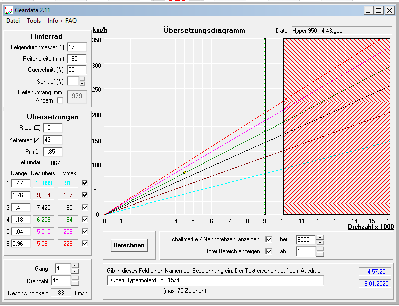

Duc4Ever Posted January 18, 2025 Share Posted January 18, 2025 (edited) Mir ist nicht klar für was 15/44 gut sein soll? Außer, dass sich der Radstand um 4mm verkürzt und du die Heckhöhe veränderst. ...und zum Vergleich noch 14/43 Edited January 18, 2025 by Duc4Ever Quote Link to comment Share on other sites More sharing options...
scrdel Posted January 18, 2025 Author Share Posted January 18, 2025 vor 43 Minuten schrieb Duc4Ever: Mir ist nicht klar für was 15/44 gut sein soll? Außer, dass sich der Radstand um 4mm verkürzt und du die Heckhöhe veränderst. ...und zum Vergleich noch 14/43 ...mir auch nicht. Wollte 15/45, da gibts das Kettenrad aber nicht, also 15/44, das die Änderung nur marginal ist, ist klar. 14er Ritzel möchte ich nicht wegen Verschleiß. Quote Link to comment Share on other sites More sharing options...

Dark Stealth Posted May 27, 2025 Share Posted May 27, 2025 Am 13.1.2025 um 07:26 schrieb Hubert: Alternativ kann man sich eine auf Vorrat kaufen, wenn diese gerade im Angebot sind. Louis hatte letzten Herbst welche drin, hat mich Christoph drauf gebracht, die 939er passt auch auf die 1100er, hinten zwei Zähne mehr, Kette 2 Glieder länger. Viel schneller als 130 fahr ich eh nicht, obenraus ist es mir egal... Einfach die Augen offen halten. Gruß Hubert Gibt es wieder aktuell zu dem Preis. Leider nicht für die 821 mit 45er Kettenblatt Quote Link to comment Share on other sites More sharing options...

SPSKai Posted May 27, 2025 Share Posted May 27, 2025 vor 6 Minuten schrieb Chri5: Ich denke das liegt an guten Erfahrungen mit dem Kettensatz. Sobald das bei mir fällig wird, wechsle ich auch auf DID mit Supersprox Kettenrad. Man sollte dazu sagen, dass es die "gute" sein sollte. Die Originale war bei meiner auch schon von D.I.D., leider nach 7000 schon stark und unterschiedlich gelängt. Am 18.1.2025 um 14:41 schrieb Duc4Ever: ...und zum Vergleich noch 14/43 So fahr ich im Moment, bin etwas unschlüssig ob mir das gefällt. Bei der Kette hab ich mir für eine RK ZXW entschieden. Quote Link to comment Share on other sites More sharing options...
