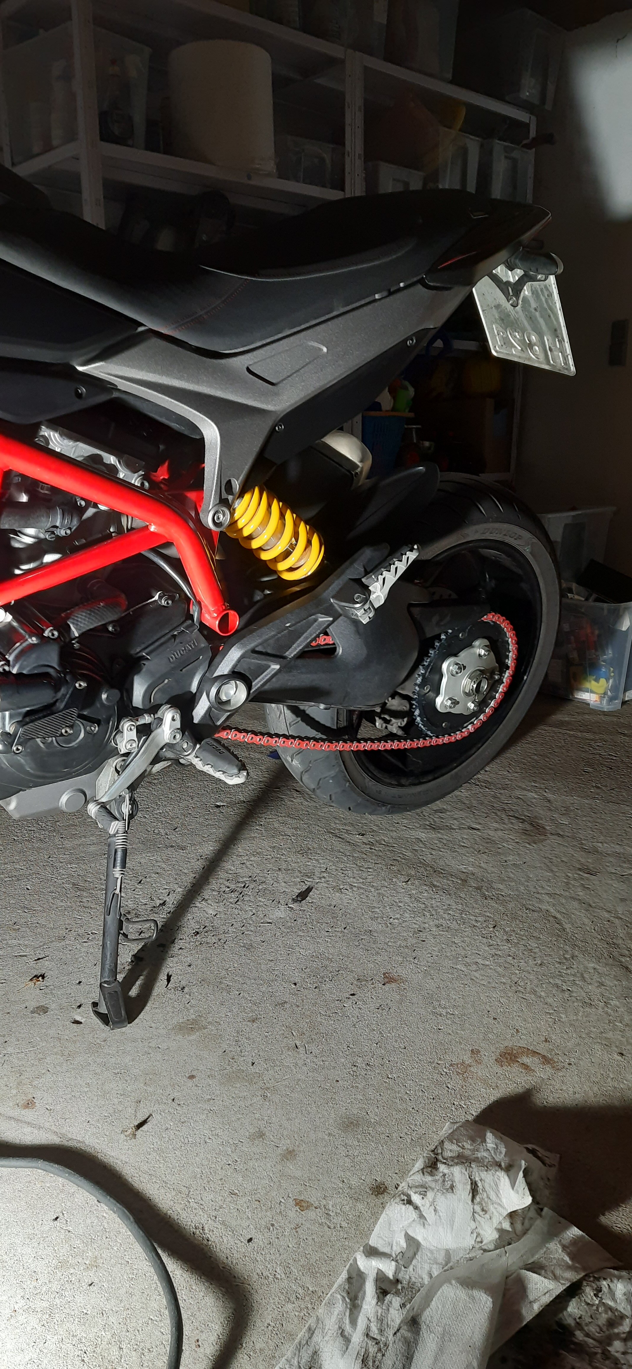

scrdel Posted May 28, 2025 Author Share Posted May 28, 2025 vor 6 Stunden schrieb Dark Stealth: Das hat aus meiner Sicht drei Gründe: - Ein Reifen zum Beispiel verändert ja schon die Fahrperformance. Dazu hält der natürlich nicht so lange und muss öfters getauscht werden. Eine Kette muss einfach funktionieren und möglichst lang halten. Deshalb wird da nicht so viel dran rumprobiert. - DID hat ein sehr guten Ruf - Wenn man die Kette selbst tauscht, braucht man auch ein Werkzeug dazu (Ausnahme Enuma). Verbreitet sind Tools für DID Ketten. Ein Kollege hat mir auch sein DID Tool ausgeliehen. Aber wer hat schon großartig ein Tool für z.B. RK? Da hilft es DID, dass die Ketten sehr verbreitet sind. @scrdel hast du eine rote Kette drauf? Gibt's dazu Bilder? Hi, hatte ne rote Enuma Kette auf meiner 12er Dorsoduro, siehe ersten Post. Auf der Hyper ist jetzt ne güldene Enuma... 1 Quote Link to comment Share on other sites More sharing options...

Dark Stealth Posted August 9, 2025 Share Posted August 9, 2025 (edited) So, bei mir gab es nun eine rote Enumakette. Ich steh halt auf farbige Ketten! Beim Wechsel war ich überrascht, dass der Fußrastenträger demontiert werden muss. Im Werkstattbuch sind die Angaben für die Drehmomente der Schrauben auch gut verteilt.... Hier mal die Werte die ich genutzt hatte: Ritzel: 186Nm mit Fett Achsmutter: 156Nm mit Fett Kettenradträger: 48NM mit Loctite Fußrastenträger Schrauben am Ständer: 43Nm mit Loctite Schraube an Schwinge: 72Nm mit Fett Excenter: 30Nm (Abfolge 1-2-1) Edited August 10, 2025 by Dark Stealth Excenter Angabe Quote Link to comment Share on other sites More sharing options...
