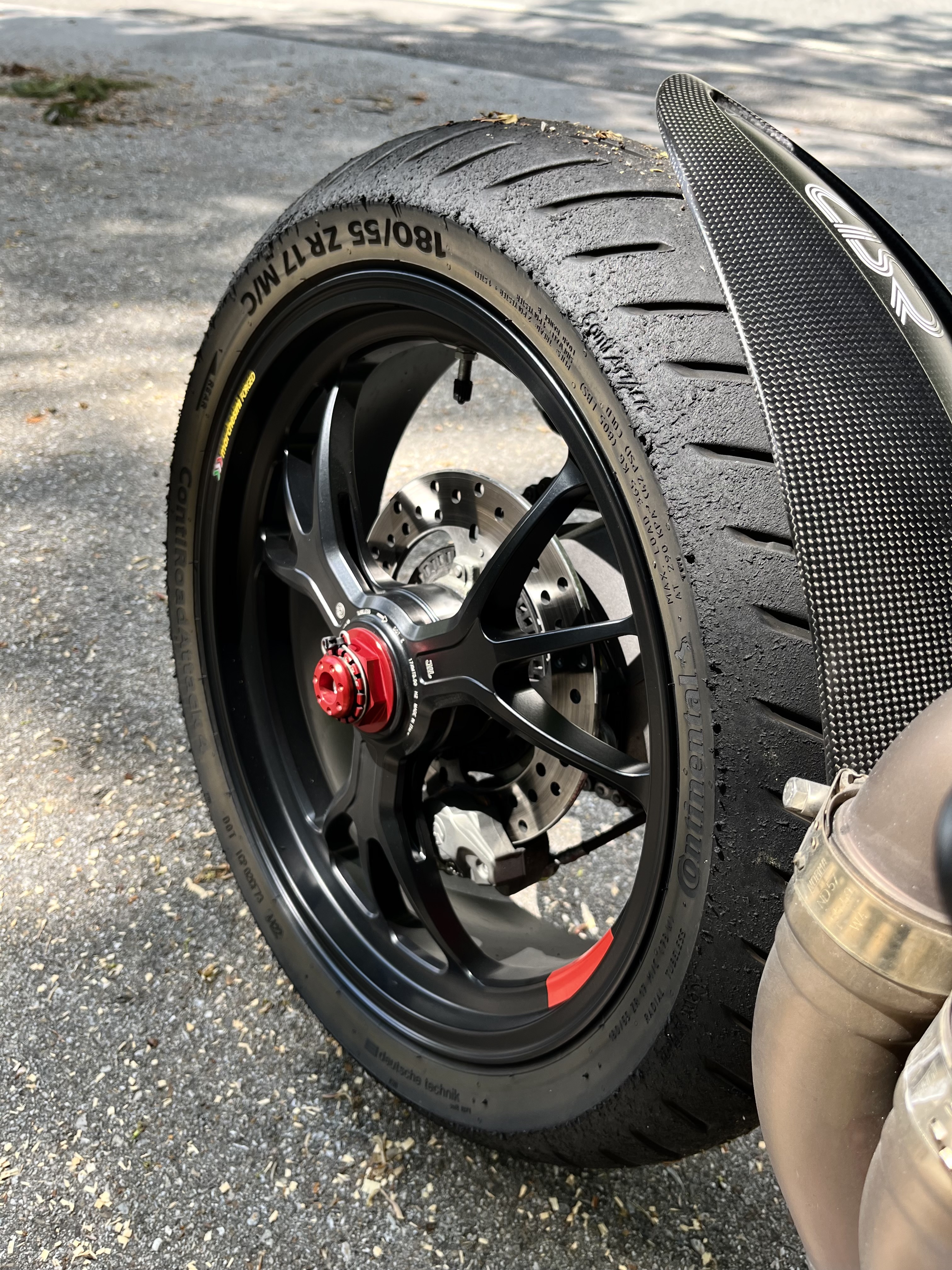

tätowierter Posted June 23, 2023 Share Posted June 23, 2023 Am 7.6.2023 um 07:16 schrieb tätowierter: Ich werde mich später mal mit meinem Rennstreckenbuddy unterhalten, was er meint bzgl. härterem Fahrwerk gegenüber Reifendruck, die SP ist ja nun sehr hart. Er hat mir letztens mal 2,3 / 2,2 drauf gemacht - funktioniert bombe.. muss echt gefühlt gar nicht Warmgefahren werden und schenkt viel Vertrauen. Was aber auffällt, dass der Reifen bei der SP schneller an Profil verliert und eigentlich fahre ich gleich „zügig“ , wie auf der RVE. Aktueller KM-Stand 3700, Profiltiefe habe ich leider noch nicht gemessen - hole ich nach! 1 Quote Link to comment Share on other sites More sharing options...

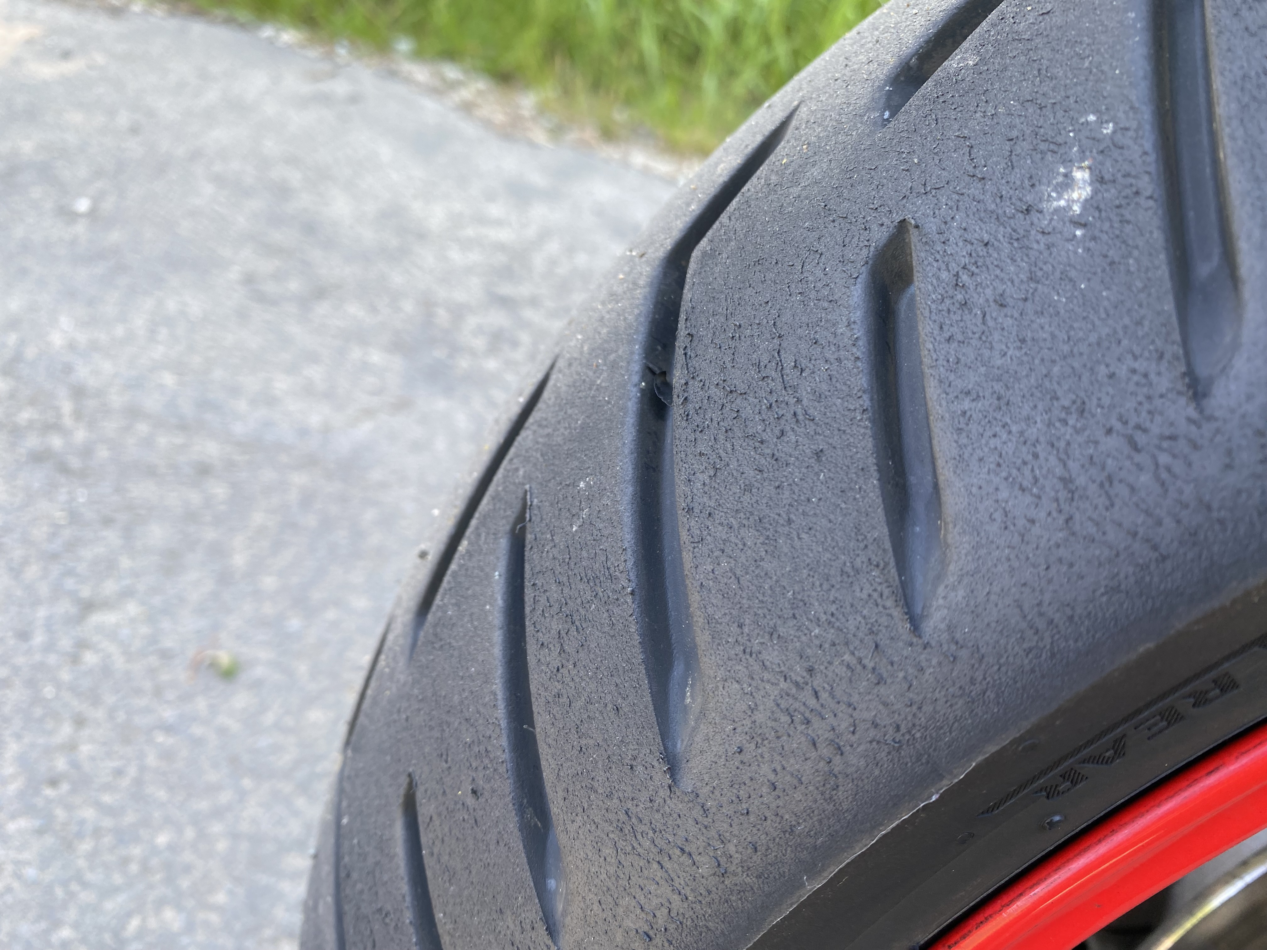

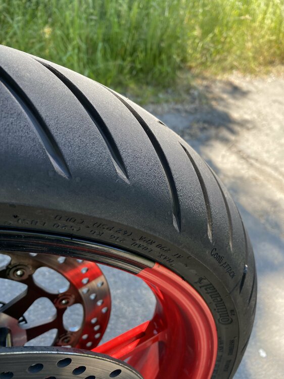

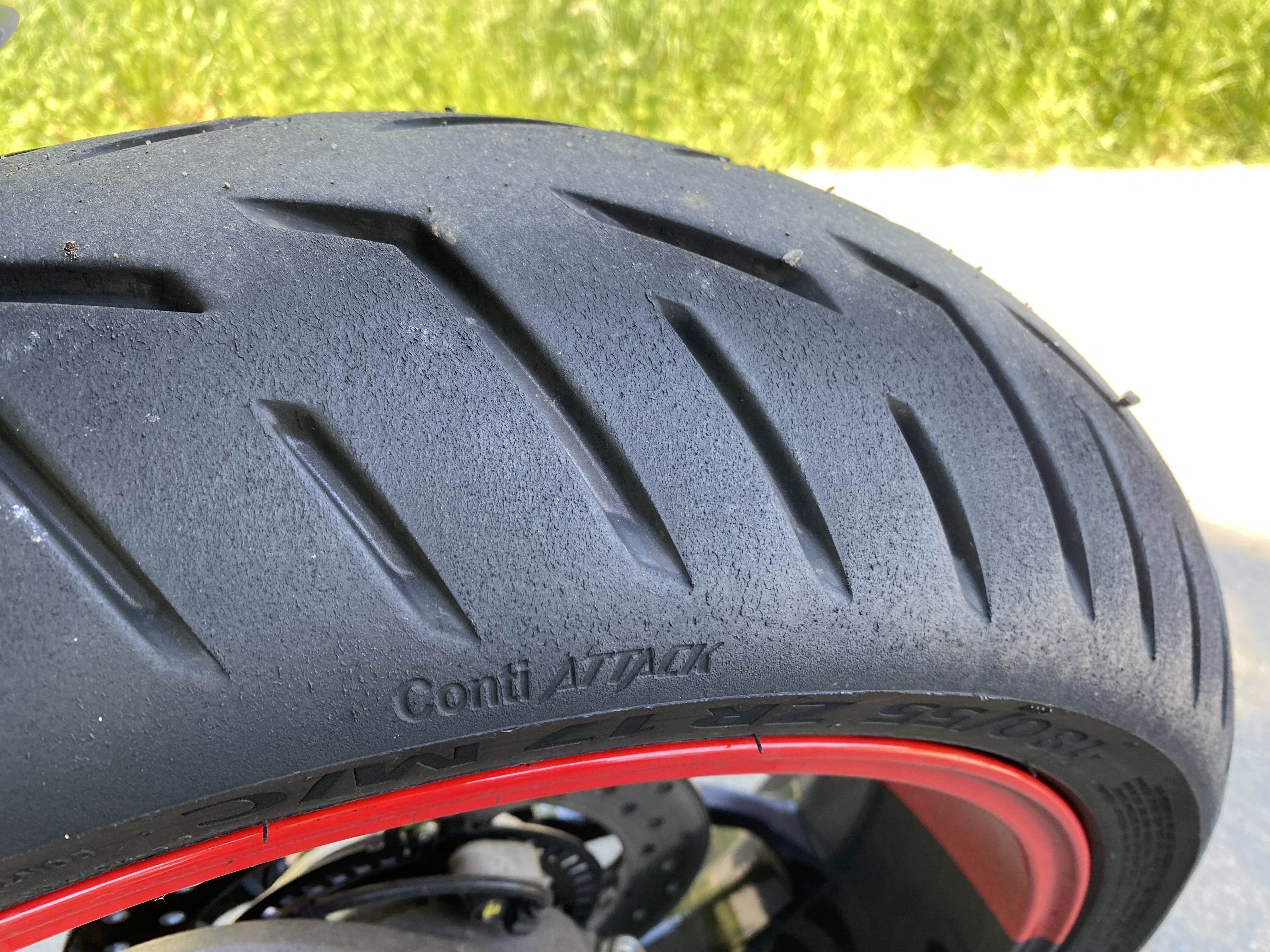

Gaim Posted June 24, 2023 Share Posted June 24, 2023 (edited) Servus, danke für die Rückmeldungen! ich hatte hier schonmal das Bild vom Reifen bei 2,3 hinten gepostet. Ich habe sie jetzt hier nochmal mit höherer Qualität reingestellt. Da hatte ich das Phänomen auch, beschrieb es schonmal grob… aber da konnte ich es noch nicht so detailliert greifen. Mir ist klar, dass das kein Sportreifen ist, aber ich weiß auch, dass der CRA mehr kann als ich (vergleiche mein Bild mit den anderen hier). Ebenso tritt das Phänomen nicht bei maximaler Schräglage (die ich eh eher selten habe), sondern schon davor auf (kA 35 grad vielleicht?!). Auf der Duke690 bin ich damals sogar etwas mehr Druck als empfohlen gefahren.. hat einer rausgefahren im KTM Forum. Das war ok, so oder so, den Effekt hatte ich beim CRA3, wobei ich bei dem noch nicht so viel „Knallgas“ hatte. vielleicht noch zu mir: ohne Klamotten bin ich bei 92kg bei 1,95m Edited June 24, 2023 by Gaim 1 Quote Link to comment Share on other sites More sharing options...
letzte Rille Posted June 24, 2023 Share Posted June 24, 2023 Für mich sieht das nach einem runden, gemütlichen Fahrstil aus. Und extreme Schräglage fährst du auch nicht. Das Reifenbild gibt da wenig Auskunft, bin jetzt aber auch nicht der Profi. Ich würde den Reifen daher erstmal ausschließen und dafür alles andere prüfen: Verschraubung von Hinterrad und Schwinge. Hat die Schwinge Spiel oder ist gar schwergängig? Verschraubung/Funktion des Dämpfers? Druck- und Zugstufe mal komplett auf und zudrehen und schauen ob du einen Unterschied feststellst. Aber zähl die Klicks der jetzigen Einstellung. Ist alles frei beweglich was sich bewegen können muss? Das würde ich ggf. von ner guten Werkstatt prüfen lassen oder eben selber schrauben. 2 Quote Link to comment Share on other sites More sharing options...
tätowierter Posted June 24, 2023 Share Posted June 24, 2023 vor 40 Minuten schrieb letzte Rille: Für mich sieht das nach einem runden, gemütlichen Fahrstil aus. Und extreme Schräglage fährst du auch nicht. Das Reifenbild gibt da wenig Auskunft, bin jetzt aber auch nicht der Profi. Ich würde den Reifen daher erstmal ausschließen Ich schließe mich hier an. Der Reifen sieht (für mich Laie) sehr „gesund“ aus. Ich vermute du hast ein Problem mit dem Fahrwerk, weil du ja doch schon, mit 92kg Trocken, ne gute „Kampfmasse“ hast. 1 Quote Link to comment Share on other sites More sharing options...
Gaim Posted June 24, 2023 Share Posted June 24, 2023 (edited) 2 hours ago, letzte Rille said: Für mich sieht das nach einem runden, gemütlichen Fahrstil aus. Und extreme Schräglage fährst du auch nicht. Rund und gemütlich war der an dem Tag nicht. Da hatte ich schon ordentlich Tempo drauf. Und ja, an Schräglage arbeite ich noch. Wobei die Strecke auch nur begrenzt einladend dafür ist (dafür meist leer, guter Asphalt und kurvig genug.. nur an dem Tag dank Bewuchs schlecht einsehbar). Das Bike hat keine 5.000km drauf. Entweder ist es einfach mein Gewicht oder es ist etwas falsch zusammengeschraubt. Verschleiß kann ich mir kaum vorstellen. Muss ich mal zu einer Fahrwerkswerkstatt zum Einstellen (fürs Gewicht) und Kontrolle. Danke fürs Feedback! edit: trotzdem versuche ich mir stets eher einen runderen Fahrstil anzueignen Edited June 24, 2023 by Gaim Quote Link to comment Share on other sites More sharing options...
letzte Rille Posted June 24, 2023 Share Posted June 24, 2023 (edited) Ich bin schwerer, also am Gewicht allein liegt es nicht. Ich würde zum Test die Zug- und Druckstufe bewusst um 3-5 Klicks zu drehen. Wenn es dann holzig/bockig wird aber dafür das schwammige Gefühl weg ist, dann ist es nur ne Einstellungssache. Also wieder die 3-5 Klicks zurück und dann erstmal nur die Zugstufe zu drehen und langsam rantasten, bis es zuviel ist und von dort wieder 1-2 Klicks zurück. Ich würde dir aber ne Grundeinstellung beim Profi empfehlen. Tante Edith ruft noch aus'm Hinterzimmer: Es könnte auch einfach etwas defekt sein. 5.000km hin oder her, unwahrscheinlich aber möglich. Mach mal den schnellen Test und schau was dabei rum kommt. Und kontrollier vorher trotzdem die Zentralschraube am Rad und die Schwingenbefestigung. Wäre doof wenn Luigi vergessen hätte, nochmal den Drehmomentschlüssel anzusetzen weil Mama mit der Pasta wartet und du mit dem Gedanken eines falschen Setups den Abflug machst. Edited June 24, 2023 by letzte Rille Quote Link to comment Share on other sites More sharing options...

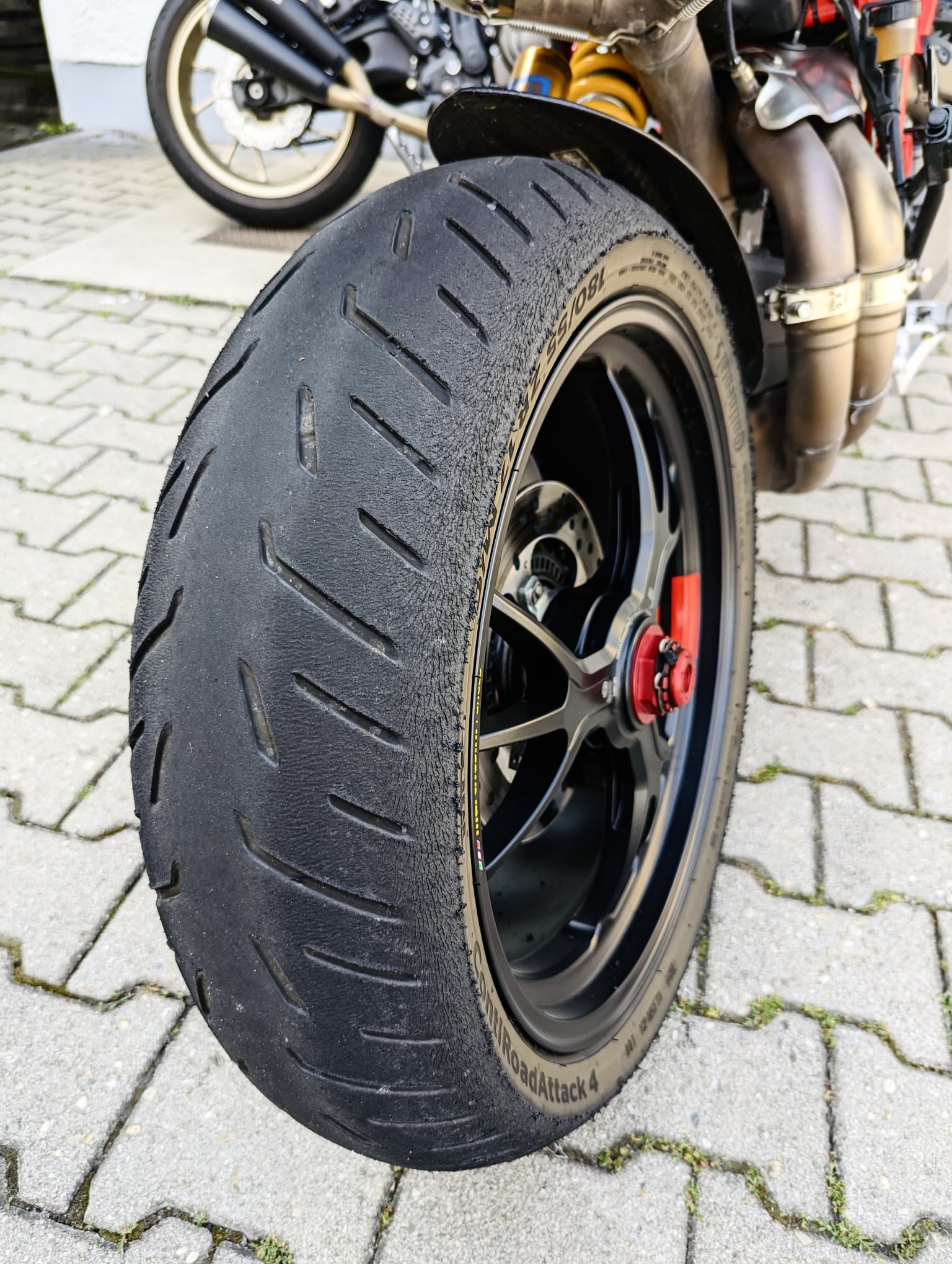

tätowierter Posted July 12, 2023 Share Posted July 12, 2023 @Gaim gibt’s was neues? Ich war Anfang der Woche mit einem Freund in Ampfing. Außentemperatur: morgens 26grad - nachmittags 34grad Druck: 2,3 | 2,1 2 Rutscher (nicht wirklich tragisch) waren dabei, allerdings immer wieder gefangen - sonst super performt. Nach 20min straffer Fahrweise war die Reifentemperatur bei 65-73 Grad C auf der Flanke - allerdings gibt es in Ampfing nur eine Grade von 300m(?) sonst nur Schräglage im Wechsel. Aktueller KM-Stand 4700km und es sind noch gleichmäßig, von Flanke zur Flanke, ca. 1mm bis zum Indikator. Ich bleibe vorerst beim Conti, werde allerdings alle ~1000km die tires calibration machen - super Tipp danke! 2 Quote Link to comment Share on other sites More sharing options...

Cuxman Posted July 12, 2023 Share Posted July 12, 2023 vor 4 Stunden schrieb tätowierter: @Gaim gibt’s was neues? Aktueller KM-Stand 4700km und es sind noch gleichmäßig, von Flanke zur Flanke, ca. 1mm bis zum Indikator. Ich bleibe vorerst beim Conti, werde allerdings alle ~1000km die tires calibration machen - super Tipp danke! Es gibt zur Zeit leider keine CRA4 Vorderräder mehr :-( Quote Link to comment Share on other sites More sharing options...

Chris EVO Posted July 12, 2023 Share Posted July 12, 2023 vor 12 Stunden schrieb tätowierter: @Gaim gibt’s was neues? Ich war Anfang der Woche mit einem Freund in Ampfing. Außentemperatur: morgens 26grad - nachmittags 34grad Druck: 2,3 | 2,1 2 Rutscher (nicht wirklich tragisch) waren dabei, allerdings immer wieder gefangen - sonst super performt. Nach 20min straffer Fahrweise war die Reifentemperatur bei 65-73 Grad C auf der Flanke - allerdings gibt es in Ampfing nur eine Grade von 300m(?) sonst nur Schräglage im Wechsel. Aktueller KM-Stand 4700km und es sind noch gleichmäßig, von Flanke zur Flanke, ca. 1mm bis zum Indikator. Ich bleibe vorerst beim Conti, werde allerdings alle ~1000km die tires calibration machen - super Tipp danke! na das schaut doch nach sehr viel Spaß aus. Jetzt muß ich aber schonmal fragen wie Du das machst das Du mit der Hyper in Ampfing auf die Kartbahn darfst. Würd mich auch mal reizen. Vor allem wohne ich ja nur 30km weg 1 Quote Link to comment Share on other sites More sharing options...
