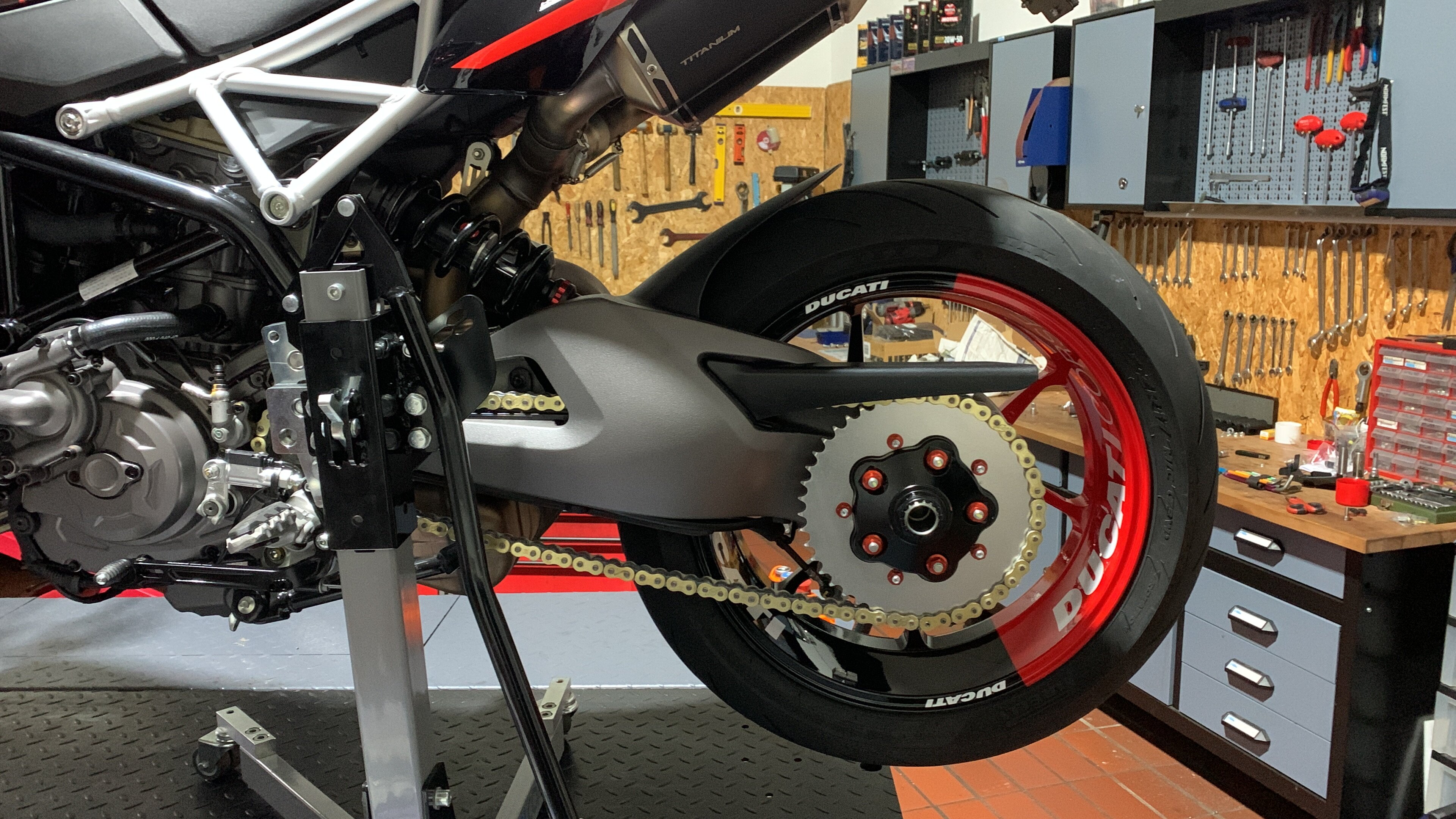

tommy Geschrieben 6. Februar 2022 Teilen Geschrieben 6. Februar 2022 vor 19 Stunden schrieb Freiämter: Ich habe das selbe Problem...muss wohl wieder umbauen auf 15er:( Ja wirst du wohl müssen, musste ich auch. Hab jetzt aber mal auf einen schnellwechsel System umgebaut und das hintere Kettenrad auf 2 Zähne mer erhöht. Vermute das es damit geht ….. Zitieren Link zu diesem Kommentar Auf anderen Seiten teilen Mehr Optionen zum Teilen...
klatze309 Geschrieben 6. Februar 2022 Teilen Geschrieben 6. Februar 2022 vor 44 Minuten schrieb C3po: @klatze309 EU5 Modell? Ne, hab auf Euro 4 incl ubdates geantwortet. 2 Beiträge über meinen. Zitieren Link zu diesem Kommentar Auf anderen Seiten teilen Mehr Optionen zum Teilen...
C3po Geschrieben 6. Februar 2022 Teilen Geschrieben 6. Februar 2022 @tommy. Sieht top aus.. bin gespannt auf dein erste Bericht. Wenn es klappt gehe ich dann auch den Weg.. ! 👍🏻 1 Zitieren Link zu diesem Kommentar Auf anderen Seiten teilen Mehr Optionen zum Teilen...
Silver Rider Geschrieben 6. Februar 2022 Teilen Geschrieben 6. Februar 2022 vor 1 Stunde schrieb tommy: Hab jetzt aber mal auf einen schnellwechsel System umgebaut und das hintere Kettenrad auf 2 Zähne mer erhöht. Servus. Frage ! Hast du auch eine längere Kette gekauft ? Denn du kannst ja die Achse nicht einfach gerade nach vorne schieben. Es verändert sich durch das verdrehen des Exzenters dann ja die Fz. Höhe, was wiederum auf die Fahreigenschaften Einfluss nimt. Grüße gerhard Zitieren Link zu diesem Kommentar Auf anderen Seiten teilen Mehr Optionen zum Teilen...

korolead Geschrieben 7. Februar 2022 Teilen Geschrieben 7. Februar 2022 (bearbeitet) Am 6.2.2022 um 17:22 schrieb Silver Rider: Servus. Frage ! Hast du auch eine längere Kette gekauft ? Denn du kannst ja die Achse nicht einfach gerade nach vorne schieben. Es verändert sich durch das verdrehen des Exzenters dann ja die Fz. Höhe, was wiederum auf die Fahreigenschaften Einfluss nimt. Grüße gerhard Echt? Weshalb sollte sich die Fahrzeughöhe beim verstellen des Exzenters verändern? Du drehst ja nur am Exzenter, der Radstand wird ja dadurch nicht kürzer im gegensatz zum ‚nach vorne verschieben 🤔 Bearbeitet 7. Februar 2022 von korolead Zitieren Link zu diesem Kommentar Auf anderen Seiten teilen Mehr Optionen zum Teilen...
Freiämter Geschrieben 7. Februar 2022 Teilen Geschrieben 7. Februar 2022 Am 6.2.2022 um 15:40 schrieb tommy: Ja wirst du wohl müssen, musste ich auch. Hab jetzt aber mal auf einen schnellwechsel System umgebaut und das hintere Kettenrad auf 2 Zähne mer erhöht. Vermute das es damit geht ….. Weshalb sollte es funktionieren wenn du hinten 2 grösser machst? 1 Zahn vorne entspricht ca. 2 hinten. Einer hinten könnte vermutlich gehen, soviel Spielraum lässt das Steuergerät eventuell zu. Aber ich bin gespannt Zitieren Link zu diesem Kommentar Auf anderen Seiten teilen Mehr Optionen zum Teilen...
Silver Rider Geschrieben 7. Februar 2022 Teilen Geschrieben 7. Februar 2022 vor 1 Stunde schrieb korolead: Echt? Weshalb sollte sich die Fahrzeughöhe beim verstellen des Exzenters verändern? Du drehst ja nur am Exzenter, der Radstand wird ja dadurch nicht kürzer im gegensatz zum ‚nach vorne verschieben 🤔 Servus ......wenn sich dadurch der Radstand ändert zbs. bei einer Zweiarmschwinge ohne Exzenter ,ändert sich die Höhe nicht wegen einen cm weiter vor. Aber bei der alten Hyper S ist eine verstellbare Zugstrebe verbaut , primär um die Höhe wegen einer Übersetzungsänderung am Kettenblatt auszugleichen. Grüße gerhard Zitieren Link zu diesem Kommentar Auf anderen Seiten teilen Mehr Optionen zum Teilen...
korolead Geschrieben 7. Februar 2022 Teilen Geschrieben 7. Februar 2022 vor 43 Minuten schrieb Silver Rider: Servus ......wenn sich dadurch der Radstand ändert zbs. bei einer Zweiarmschwinge ohne Exzenter ,ändert sich die Höhe nicht wegen einen cm weiter vor. Aber bei der alten Hyper S ist eine verstellbare Zugstrebe verbaut , primär um die Höhe wegen einer Übersetzungsänderung am Kettenblatt auszugleichen. Grüße gerhard Sorry Gerhard, ich schteh wohl auf dem Schlauch, aber egal welche Überlegungen ich mache komme ich nicht auf deine Logik. Bei der Zweiarmschwinge verändert sich doch der Radstand wenn ich die Radachse nach v od. H verschiebe und dadurch auch die Fahrzeughöhe (auch wenn ich nur 1cm verschiebe)? Die Hyper S hat eine Verstellstrebe welche doch für die Einstellung der Heckhöhe gedacht ist. Aus meiner Sicht hat dies nichts mit dem Exzenter der Kettenspannung zu tun. Das Rad ist ja Fix an der Einarmschwinge montiert. Sprich beim drehen des Exzenter wird ja die Schwinge nicht kürzer oder länger? Ist die Kettenspannung falsch eingestellt kann das den Federweg beeinflussen, z.b. wenn zu straff, kann nicht der max. Federweg genutzt werden. oder habe ich was missverstanden? Zitieren Link zu diesem Kommentar Auf anderen Seiten teilen Mehr Optionen zum Teilen...
Silver Rider Geschrieben 7. Februar 2022 Teilen Geschrieben 7. Februar 2022 (bearbeitet) Servus . Wenn du die Achse nach vorne schieben musst wegen einem größeren Kettenblatt, verändert sich bei nen Exzenter automatisch auch ihre Lage was die Höhe betrifft.....und zwar deutlich . Bei einer Einarmschwinge gehst du auch nach vorne, aber nur nach vorne u. die Höhe der Achse verändert sich marginal/minimal ...... was der Schrägstellung der Schwinge geschuldet ist . Es macht wenn überhaupt bei einem cm etwa zwei mm aus. Das merkst du in der Geometrie beim Fahren eventuel durch minimal mehr Handlichkeit wegen verkürztem Radstand Aber ganz anders sieht es dann bei einem Exzenter aus, wo sich minimal der Radstand aber eben auch die Höhe verändert ...... was spürbar ist. Ich würde mit nen Exzenter bei zwei Zähnen mehr am kettenblatt, automatisch auch eine kette mit zwei Gliedern mehr verwenden . Einfach deswegen weil ich die eingestellte u. für mich passende Geometrie behalten möchte - wenn ich keine verstellbare Zugstrebe habe welche dieses ausgleicht . Bearbeitet 7. Februar 2022 von Silver Rider 1 Zitieren Link zu diesem Kommentar Auf anderen Seiten teilen Mehr Optionen zum Teilen...
tommy Geschrieben 20. Februar 2022 Teilen Geschrieben 20. Februar 2022 Am 7.2.2022 um 18:28 schrieb Freiämter: Weshalb sollte es funktionieren wenn du hinten 2 grösser machst? 1 Zahn vorne entspricht ca. 2 hinten. Einer hinten könnte vermutlich gehen, soviel Spielraum lässt das Steuergerät eventuell zu. Aber ich bin gespannt Ich vermute das es an dem gangsensor liegt der die irgendwas misst und deswegen Probleme verursacht. Hinten hast du nur den abs Sensor wo ich hoffe das der nicht irgendwie eingreift. wir werden sehen……..aus irgendeinem Grund funktioniert es bei der Euro 5 halt nicht mit dem 14 er Ritzel vorne von daher ist es auch viel einfacher hinten wieder schnell auf Serie zu wechseln falls es damit auch nicht funktioniert. Zitieren Link zu diesem Kommentar Auf anderen Seiten teilen Mehr Optionen zum Teilen...
