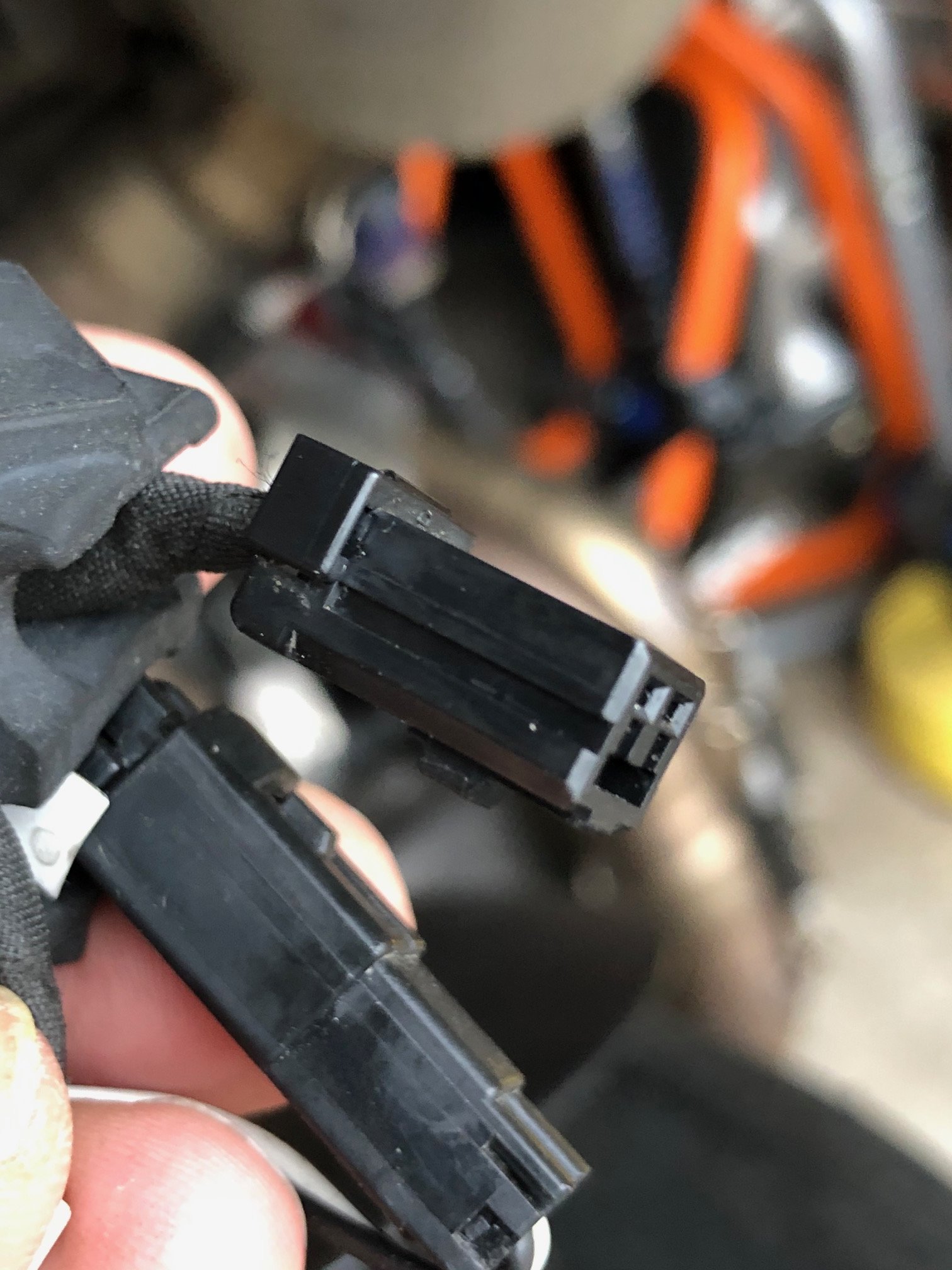

uzorro Geschrieben 12. Januar 2020 Teilen Geschrieben 12. Januar 2020 (bearbeitet) Der Vorbesitzer meiner 950er hat sich die Kellermann Atto Miniblinker montiert. Weis jemand, wo man diese Stecker herbekommt (bzw. welche das sind)? Ich könnte mir zwar Adapterkabel (gibt's bei ABM) holen, aber ich will's jetzt mal richtig machen. Danke vorab Uwe Bearbeitet 2. September 2021 von uzorro Ergänzung Zitieren Link zu diesem Kommentar Auf anderen Seiten teilen Mehr Optionen zum Teilen...

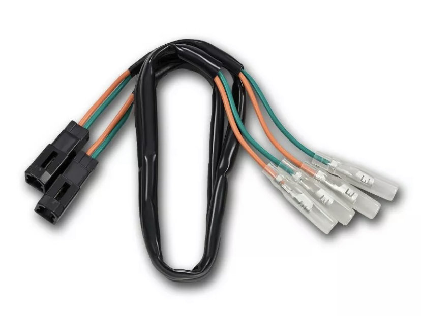

SMY Geschrieben 12. Januar 2020 Teilen Geschrieben 12. Januar 2020 Ducati Blinkeradapter gibt es bei eBay mit und ohne Widerstände zu hauf für kleines Geld Warum man die originalen Stecker abkneift, erschließt sich mir auch nicht? 1 Zitieren Link zu diesem Kommentar Auf anderen Seiten teilen Mehr Optionen zum Teilen...
uzorro Geschrieben 12. Januar 2020 Teilen Geschrieben 12. Januar 2020 (bearbeitet) Am 12.1.2020 um 16:18 schrieb svense33: Wie hat er die denn angebracht? Hast du Bilder? Würde mich mal interessieren... Gruß Bearbeitet 2. September 2021 von uzorro 2 1 Zitieren Link zu diesem Kommentar Auf anderen Seiten teilen Mehr Optionen zum Teilen...

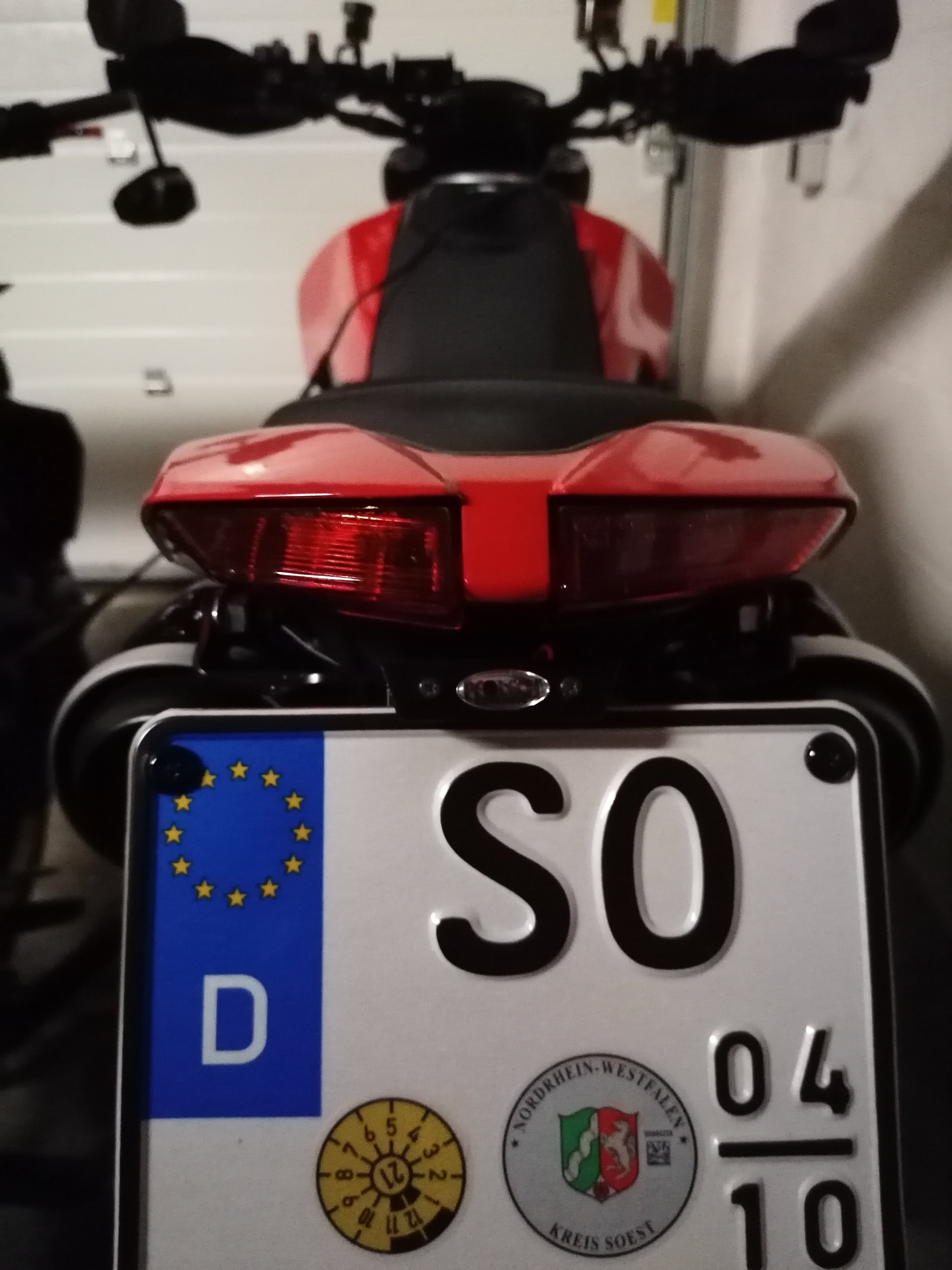

svense33 Geschrieben 9. Februar 2020 Teilen Geschrieben 9. Februar 2020 vor 1 Stunde schrieb uzorro: So, jetzt habe ich den Murks des Vorbesitzers korrigiert. Die Atto's von Kellemann sitzen jetzt zumindest mit StvZO-konformen Abständen (180mm auseinander, unter 300mm vom Ende des Möpp's). Was ich auf jeden Fall machen werde ist die Hitzebleche kürzen. Mit dem 180er Nummernschild sieht das nicht so chic aus ? Ich habe mir die Verkabelung neu gebastelt. Für den originalen Nummernschildhalter hat Ducati 'ne Verlängerung (nächstes Bild), die habe ich weggelassen, -> brauche ich jetzt nicht mehr.. und eine neue kürzere Verkabelung gebaut. Die weissen JST-JWPF Buchsen gibts bei ebay für ein paar Euros. -> so musste ich nur noch den 4er Stecker unter der Sitzbank einstecken und habe dort kein Kabelknäuel mehr. Die schönen Blinker vor dem hässlichen Blech ? sieht furchtbar aus.... Sorry Ich habe die Attos über den Rohren, gefällt mir persönlich viel besser... Gruß Sven Zitieren Link zu diesem Kommentar Auf anderen Seiten teilen Mehr Optionen zum Teilen...

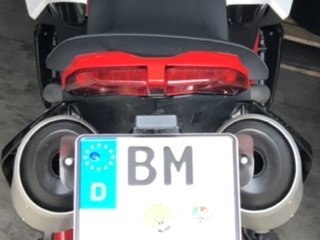

svense33 Geschrieben 9. Februar 2020 Teilen Geschrieben 9. Februar 2020 vor 12 Minuten schrieb uzorro: Hallo Sven, war für mich z.Zt. die einfachste Lösung - mach doch mal ein Bild von deinen... Man sieht sie kaum, aber dafür sind sie ja auch so klein ? 1 Zitieren Link zu diesem Kommentar Auf anderen Seiten teilen Mehr Optionen zum Teilen...

man-mane Geschrieben 22. Februar 2020 Teilen Geschrieben 22. Februar 2020 vor 7 Stunden schrieb uzorro: Hier noch das Bild mit den gekürzten Hitzeblechen... Ich finde so passt es nun optisch ganz gut Ist es nicht möglich mit Distanzscheiben die Töpfe weiter auseinander zu bringen? Schaut meiner Meinung nach immer noch scheiße aus, sorry. Zitieren Link zu diesem Kommentar Auf anderen Seiten teilen Mehr Optionen zum Teilen...
