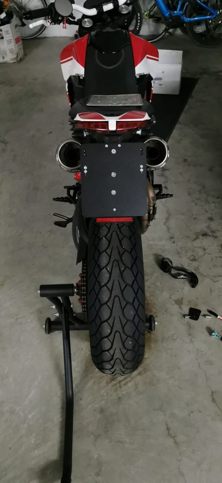

Hendse Posted January 25, 2021 Share Posted January 25, 2021 Kellermann Atto am Schild, da muss man scho nsehr genau hinsehen: 1 Quote Link to comment Share on other sites More sharing options...

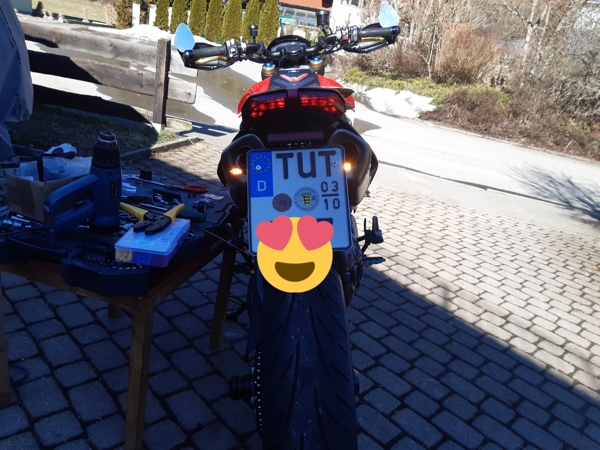

vespetta Posted February 21, 2021 Share Posted February 21, 2021 Am 20.1.2021 um 11:56 schrieb vespetta: ich hab die gleichen blinker wie die vom Maugel, ich war von der helligkeit überzeugt ( also im stand ), das das gut sichtbar ist. als ich aber in einer gruppe voraus gefahren bin, haben sich meine kollegen mehrfach drüber beschwert, das sie nicht bemerkt haben, wenn ich den blinker gesetzt habe, nun meine frage, und der post vom capitain bestätigt es fast schon, sind die kellermann und konsorten da besser sichtbar? Sodele, Kellermann verbaut. Und ja, deutlich heller und sichtbarer. Auf dem Foto, link alt, recht Kellermann. Sieht nicht exrem viel heller aus, aber in wirklichleit sind se einiges penetranter . 1 Quote Link to comment Share on other sites More sharing options...

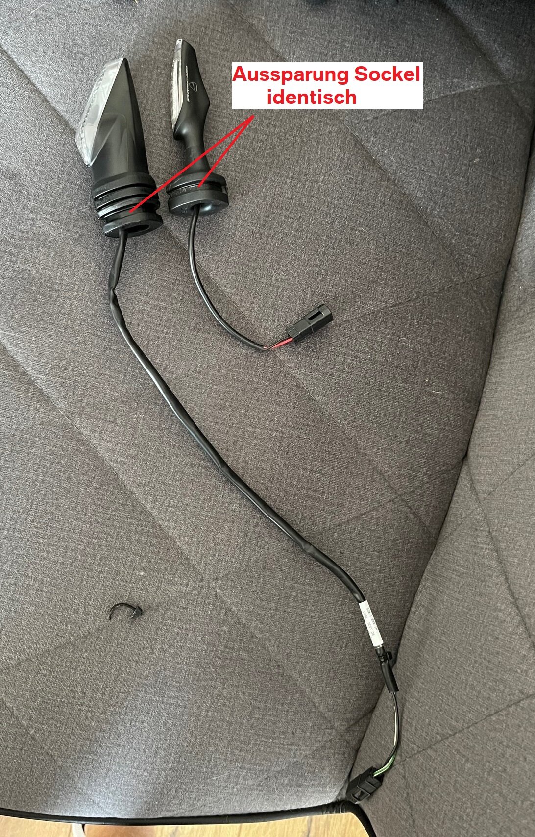

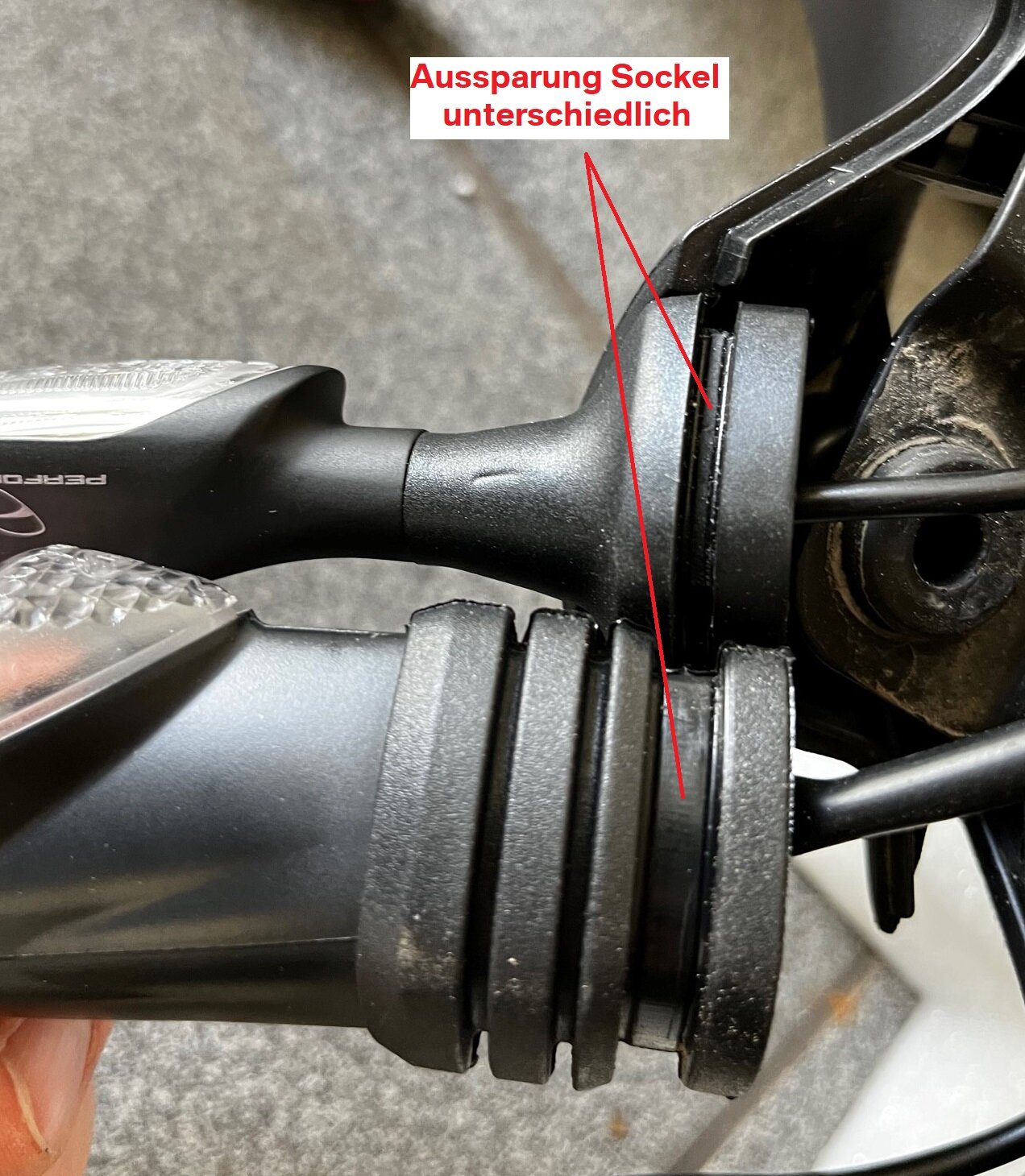

tätowierter Posted May 18, 2022 Share Posted May 18, 2022 Bin ich eigentlich der Einzige mit langen Kabeln hinten an den Blinkern? Wo ich meine Hyper abgeholt habe, hatte ich die Dynamischen Blinker von DP dazu genommen, um diese an meinen gekürzten Halter zu montieren. Zuhause angekommen - Halter demontiert und zerlegt, Schachtel der Blinker geöffnet, zu kurze Kabel. Die Kabel der Serienblinker meiner EU5 RVE sind über 20cm lang und die der DP LED 6cm? ...? Der Händler meint, dass das eigentlich nicht sein kann.. Umgetauscht.. jetzt passt die Kabellänge, aber die Aussparung der Sockel zum klemmen passen nicht.. Quote Link to comment Share on other sites More sharing options...
