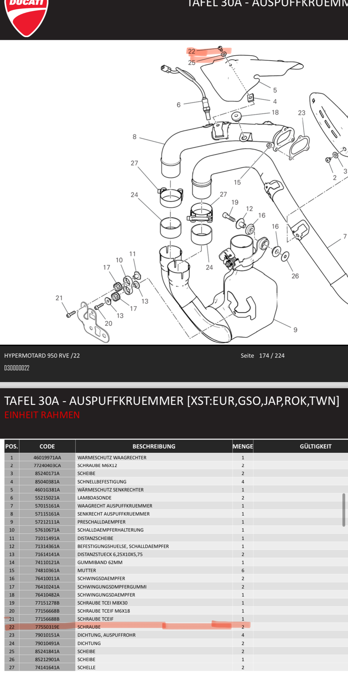

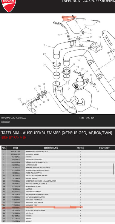

Hotic Posted May 8, 2024 Share Posted May 8, 2024 (edited) Schraube 22 rausdrehen und dann aus Bolzen 8 in Richtung Hinterrad rausziehen - hätte ich anhand der Zeichnung gesagt Edited May 8, 2024 by Hotic Quote Link to comment Share on other sites More sharing options...
Mc_Wildkatz Posted May 8, 2024 Share Posted May 8, 2024 Mahlzeit, das Hitzeschutzblech ist mit zwei Schrauben befestigt. Die andere sitzt fahrzeugseitig links. Ich habe meins erst vor drei Wochen demontiert und zum Beschichten gebracht. Gruß Quote Link to comment Share on other sites More sharing options...
Anthony Posted May 8, 2024 Share Posted May 8, 2024 vor 2 Minuten schrieb Mc_Wildkatz: das Hitzeschutzblech ist mit zwei Schrauben befestigt. Die andere sitzt fahrzeugseitig links. Echt jetzt 🤔 Warum ist die nicht eingezeichnet 🤔 vor 3 Minuten schrieb Mc_Wildkatz: Ich habe meins erst vor drei Wochen demontiert und zum Beschichten gebracht. Hatte ich auch erst vor. Da mir alle befragten Beschichter jedoch davon abrieten, mit der Begründung, dass das wohl aufgrund der Hitze nicht hält und sich mit der Zeit verfärbt, wollte ich mich mal selbst mit Auspufflack daran versuchen 😂 Aber schön, dass dich meine Frage zu deinem ersten Post bewogen hat. Quote Link to comment Share on other sites More sharing options...
Mc_Wildkatz Posted May 8, 2024 Share Posted May 8, 2024 Warum die Schraube nicht eingezeichnet ist kann ich dir leider nicht sagen, allerdings sind es wirklich nur zwei Stück und sonst nichts. Siehst du ja auch, wenn du am Motorrad bist. Keramikbeschichtung mit Cerakote ist absolut kein Problem und wird sogar bei Krümmern gemacht. Das sollte also kein Problem darstellen. Nach 700km Tour vom letzten Wochenende hat sich auch noch nichts verfärbt. Ich kann es also empfehlen. Quote Link to comment Share on other sites More sharing options...

mabou950 Posted May 8, 2024 Share Posted May 8, 2024 (edited) vor 3 Stunden schrieb Anthony: Echt jetzt 🤔 Warum ist die nicht eingezeichnet 🤔 Ist ein wenig „versteckt“ Aus der Mengenangabe ergibt sich das offensichtlicher. Bzw. sieht man unter der 18 einen weiteren Gewindehalteflandch. Für‘s Lacken auch unbedingt Grundierung drauf. Von der Verwendung einer Heissluftpistole ist abzuraten. Ein homogenes Durchtrocknen des Lacks bei 20Grad ist wesentlich besser, als die Aerosole der oberen Schicht anzutrocknen, da diese im schlechten Fall dann durch den Durchhärtungsprozess der unteren Schichten, reissen können. und lieber 2 bis 3 dünne Schichten, als 1 Dicke. Direkten Auspufflack würde ich an diesem Teil nicht verwenden. Der ist eher stumpf und matt. Es gibt gute 2K Lacke (Achtung, immer die mit der zweiten Komponente, die am Dosenboden vor Verwendung scharfzumachen ist) empfehlung: 2 Schichten Grundierung, 2 - 3 Schichten Farbe, 2 - 3 Schlichten Klarlack (ebenfalls 2K) Das hebt und überhebt nahezu alles! Edited May 8, 2024 by mabou950 Quote Link to comment Share on other sites More sharing options...
klatze309 Posted May 8, 2024 Share Posted May 8, 2024 vor 5 Stunden schrieb Anthony: Kann mir jemand sagen, wie ich den Wärmeschutz abbekomme? Habe die Schraube gelöst, sitzt aber dennoch bombenfest. Ist das Teil noch irgendwo gesteckt oder muss ich einfach mehr Kraft aufwenden 🤷♂️ Auf der anderen Seite ist noch eine Schraube, meine waren so fest gebacken das ich sie nicht mehr aufgebracht habe. Quote Link to comment Share on other sites More sharing options...

Anthony Posted May 10, 2024 Share Posted May 10, 2024 (edited) Am 8.5.2024 um 14:08 schrieb Mc_Wildkatz: Mahlzeit, das Hitzeschutzblech ist mit zwei Schrauben befestigt. Die andere sitzt fahrzeugseitig links. Falls es jemanden interessiert, da sitzt das Ding. @Mc_Wildkatz Hast du für das schwarze Hitzeschutzblech wieder die silbernen Schrauben verwendet? Edit: Weiß jemand, aus welchem Material dieses Blech ist? Edited May 12, 2024 by Anthony Quote Link to comment Share on other sites More sharing options...
