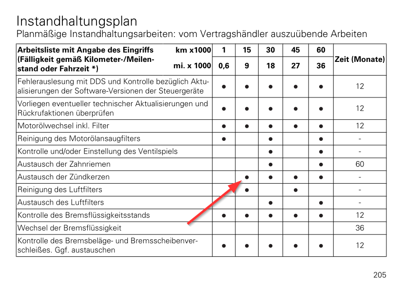

HAL Geschrieben 13. Oktober 2020 Teilen Geschrieben 13. Oktober 2020 (bearbeitet) vor 11 Stunden schrieb Waldi: Hast du mein Beitrag gelesen? Die Inspektion war Inclusive Ölwechsel! Ja klar, Ölwechsel wird laut Instandhaltungsplan jährlich gemacht, aber beim 15000er Service kommen eben noch Zündkerzen und Luftfilter dazu. Und der Austausch selbiger verschiebt sich nicht nach hinten, nur weil der Ölwechsel schon gemacht wurde. vor 11 Stunden schrieb Waldi: Das würde also bedeuten, wenn ich meine Hym mit sagen wir mal 13500 Kilometern zu einer 2 Jahresinspektion inclusive Ölwechsel abgebe, müsste ich 1500 Kilometer später bei 15000 Kilometer noch mal Ölwechsel machen lassen. Das kannst du nicht ernst gemeint haben.... Ich weiß nicht, was Du mit "2 Jahresinspektion" meinst. Wenn Du aber bei 13500 km nur den Jahresservice machst, musst Du bei 15000 km trotzdem zum Service. Daher ist es (wie oben geschrieben) sinnvoll, den 15000er und den Jahresservice zusammen zu machen. Bearbeitet 13. Oktober 2020 von HAL Zitieren Link zu diesem Kommentar Auf anderen Seiten teilen Mehr Optionen zum Teilen...
nichtdieMama Geschrieben 13. Oktober 2020 Teilen Geschrieben 13. Oktober 2020 (bearbeitet) 1x Jährlich oder ALLE 15tkm, je nachdem was zuerst eintrift, die Zündkerzen sind bei 15tkm fällig Bearbeitet 13. Oktober 2020 von nichtdieMama Zitieren Link zu diesem Kommentar Auf anderen Seiten teilen Mehr Optionen zum Teilen...
oldschmidt Geschrieben 13. Oktober 2020 Teilen Geschrieben 13. Oktober 2020 vor einer Stunde schrieb nichtdieMama: 1x Jährlich oder ALLE 15tkm, je nachdem was zuerst eintrift, die Zündkerzen sind bei 15tkm fällig Die Zündkerzen sind nur bei der 821 alle 15tkm fällig, bei den anderen Modellen erst beim Desmo-Service... vor 1 Stunde schrieb HAL: Ja klar, Ölwechsel wird laut Instandhaltungsplan jährlich gemacht, aber beim 15000er Service kommen eben noch Zündkerzen und Luftfilter dazu. Und der Austausch selbiger verschiebt sich nicht nach hinten, nur weil der Ölwechsel schon gemacht wurde. Ich weiß nicht, was Du mit "2 Jahresinspektion" meinst. Wenn Du aber bei 13500 km nur den Jahresservice machst, musst Du bei 15000 km trotzdem zum Service. Daher ist es (wie oben geschrieben) sinnvoll, den 15000er und den Jahresservice zusammen zu machen. Der Luftfiltert wird auch nur beim Desmo-Service getauscht, kontrolliert wird er bei der Jahresinspektion und bei 15tkm... Wie gesagt, bei der Jahresinspektion wird das gleiche gemacht wie beim 15tkm-Service, nur bei der 821 kommen bei 15tkm noch die Zündkerzen dazu. Die macht man logischerweise dann bei 13500km mit und hat dann wieder 1Jahr/15tkm ruhe. Also ist es ein wenig Modellabhängig, aber 1Jahr oder alle 15tkm (Wassergekühlt) sollte immer wieder nach gemachtem Service gelten, egal welcher es war. Wenn Kleinigkeiten dazwischen kommen wie Kerzen oder so, muss man halt abwägen und logisch handeln, den Desmo-Service sollte man auch halbwegs sinnvoll einbinden... Mehr als 1 Service im Jahr kann man sicher vermeiden! Außer man fährt deutlich über 15tkm/Jahr natürlich... Man kann ja genau nachlesen was wann gemacht werden sollte... Zitieren Link zu diesem Kommentar Auf anderen Seiten teilen Mehr Optionen zum Teilen...
HAL Geschrieben 13. Oktober 2020 Teilen Geschrieben 13. Oktober 2020 (bearbeitet) vor 53 Minuten schrieb oldschmidt: Die Zündkerzen sind nur bei der 821 alle 15tkm fällig, bei den anderen Modellen erst beim Desmo-Service... Bei der 939 erfolgt der Zündkerzenwechsel auch alle 15tkm. Beim Luftfilter hast Du Recht, der wird nur gereinigt. Bearbeitet 13. Oktober 2020 von HAL Zitieren Link zu diesem Kommentar Auf anderen Seiten teilen Mehr Optionen zum Teilen...
