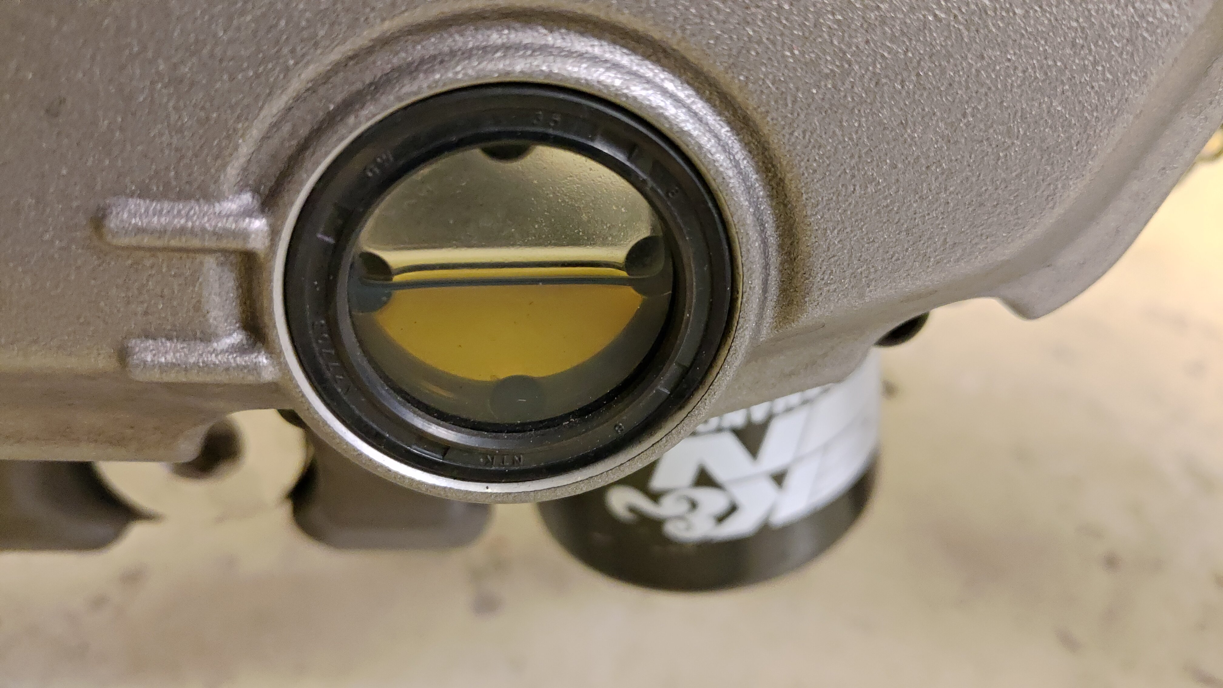

Luca888 Geschrieben 4. Januar 2020 Teilen Geschrieben 4. Januar 2020 Also bin jetz 2 mal gefahren nachdem ölwechsel und jetz kommt am Anfang ein komisches Geräusch wenn ich sie kalt anlassen will hatte auch gesehen das das Öl ziemlich lange brauchte bis es sich im schauglas bewegt hat. Hab den Ölstand kontrolliert und es ist knapp Unterkante max. Irge dwie hab ich das Gefühl irgendwas stimmt nicht...vlt auch einfach nur schiss. Mittlerweile ist das Öl ziemlich schnell in schauglas aber jetz überschlägt das schauglas kann vlt dein weil es ziemlich kalt draussen ist ich weiss nicht was denkt ihr so. Hab ich irgendwas falsch gemacht ? Öl raus filter raus neuer Filter mit Öl aufgefüllt und rein damit neues Öl rein am kuplungsdeckel und fertig... Zitieren Link zu diesem Kommentar Auf anderen Seiten teilen Mehr Optionen zum Teilen...
Super-Moto Geschrieben 4. Januar 2020 Teilen Geschrieben 4. Januar 2020 vor 16 Minuten schrieb Luca888: Also bin jetz 2 mal gefahren nachdem ölwechsel und jetz kommt am Anfang ein komisches Geräusch wenn ich sie kalt anlassen will hatte auch gesehen das das Öl ziemlich lange brauchte bis es sich im schauglas bewegt hat. Hab den Ölstand kontrolliert und es ist knapp Unterkante max. Irge dwie hab ich das Gefühl irgendwas stimmt nicht...vlt auch einfach nur schiss. Mittlerweile ist das Öl ziemlich schnell in schauglas aber jetz überschlägt das schauglas kann vlt dein weil es ziemlich kalt draussen ist ich weiss nicht was denkt ihr so. Hab ich irgendwas falsch gemacht ? Öl raus filter raus neuer Filter mit Öl aufgefüllt und rein damit neues Öl rein am kuplungsdeckel und fertig... Mein erster Gedanke war........Ääääääh ? Zitieren Link zu diesem Kommentar Auf anderen Seiten teilen Mehr Optionen zum Teilen...
Luca888 Geschrieben 4. Januar 2020 Teilen Geschrieben 4. Januar 2020 vor 24 Minuten schrieb Super-Moto: Mein erster Gedanke war........Ääääääh ? Warum Zitieren Link zu diesem Kommentar Auf anderen Seiten teilen Mehr Optionen zum Teilen...
oldschmidt Geschrieben 4. Januar 2020 Teilen Geschrieben 4. Januar 2020 vor 2 Stunden schrieb Luca888: Also bin jetz 2 mal gefahren nachdem ölwechsel und jetz kommt am Anfang ein komisches Geräusch wenn ich sie kalt anlassen will hatte auch gesehen das das Öl ziemlich lange brauchte bis es sich im schauglas bewegt hat. Hab den Ölstand kontrolliert und es ist knapp Unterkante max. Irge dwie hab ich das Gefühl irgendwas stimmt nicht...vlt auch einfach nur schiss. Mittlerweile ist das Öl ziemlich schnell in schauglas aber jetz überschlägt das schauglas kann vlt dein weil es ziemlich kalt draussen ist ich weiss nicht was denkt ihr so. Hab ich irgendwas falsch gemacht ? Öl raus filter raus neuer Filter mit Öl aufgefüllt und rein damit neues Öl rein am kuplungsdeckel und fertig... Alles normal soweit... ansonsten beim Ölfilter nur die Dichtung ölen, brauchst nicht füllen. Klingt eigentlich nur nach einem Anlasser der sich etwas schwer tut? Zitieren Link zu diesem Kommentar Auf anderen Seiten teilen Mehr Optionen zum Teilen...
Anke Geschrieben 5. Januar 2020 Teilen Geschrieben 5. Januar 2020 Luca, es wäre grundsätzlich gut wenn du in deinem Profil stehen hast welche Hyper du hast. ? Deinen Fragen nach zu urteilen vermute ich dass du kein Anleitungs-/Instandhaltungsheft hast denn darin kann man schon die ein oder andere Info finden. Bei Kontrolle Motoröl ist es ganz allgemein von Fahrzeug zu Fahrzeug unterschiedlich ob die Kontrolle bei kaltem oder warmen Motor durchgeführt werden sollte. Bei der 821 sollte mit kaltem Motor kontrolliert werden, vermutlich trifft das auf alle Hypers zu(?). @all: bevor ihr meckert, ich habe kaum technische Ahnung, der Post soll kein klugscheißen sein sondern einfach nur Hinweise. 1 Zitieren Link zu diesem Kommentar Auf anderen Seiten teilen Mehr Optionen zum Teilen...

Luca888 Geschrieben 5. Januar 2020 Teilen Geschrieben 5. Januar 2020 vor 34 Minuten schrieb Anke: Luca, es wäre grundsätzlich gut wenn du in deinem Profil stehen hast welche Hyper du hast. ? Deinen Fragen nach zu urteilen vermute ich dass du kein Anleitungs-/Instandhaltungsheft hast denn darin kann man schon die ein oder andere Info finden. Bei Kontrolle Motoröl ist es ganz allgemein von Fahrzeug zu Fahrzeug unterschiedlich ob die Kontrolle bei kaltem oder warmen Motor durchgeführt werden sollte. Bei der 821 sollte mit kaltem Motor kontrolliert werden, vermutlich trifft das auf alle Hypers zu(?). @all: bevor ihr meckert, ich habe kaum technische Ahnung, der Post soll kein klugscheißen sein sondern einfach nur Hinweise. Hey super danke also ja ich hab ne 821 hab mich auch vorgestellt bei NEU. Trotzdem danke an alle 1 Zitieren Link zu diesem Kommentar Auf anderen Seiten teilen Mehr Optionen zum Teilen...
Mechanist Geschrieben 5. Januar 2020 Teilen Geschrieben 5. Januar 2020 vor 9 Stunden schrieb oldschmidt: Alles normal soweit... ansonsten beim Ölfilter nur die Dichtung ölen, brauchst nicht füllen. Klingt eigentlich nur nach einem Anlasser der sich etwas schwer tut? Sehe/ höre ich auch so! Wobei der originale Anlasser bei der 821 ist oft Fritte. Habe meinen letztes Jahr für teuer Geld tauschen lassen, und der Hobel spring wesentlich besser an. Beste Grüße Lutz 1 Zitieren Link zu diesem Kommentar Auf anderen Seiten teilen Mehr Optionen zum Teilen...
oldschmidt Geschrieben 5. Januar 2020 Teilen Geschrieben 5. Januar 2020 (bearbeitet) Am 05.01.2020 um 09:28 schrieb Anke: Bei Kontrolle Motoröl ist es ganz allgemein von Fahrzeug zu Fahrzeug unterschiedlich ob die Kontrolle bei kaltem oder warmen Motor durchgeführt werden sollte. Bei der 821 sollte mit kaltem Motor kontrolliert werden, vermutlich trifft das auf alle Hypers zu(?). @all: bevor ihr meckert, ich habe kaum technische Ahnung, der Post soll kein klugscheißen sein sondern einfach nur Hinweise. Bei der 950er soll der Ölstand warm überprüft werden☝️ Bearbeitet 6. März 2020 von oldschmidt 1 Zitieren Link zu diesem Kommentar Auf anderen Seiten teilen Mehr Optionen zum Teilen...
Mechanist Geschrieben 6. Januar 2020 Teilen Geschrieben 6. Januar 2020 (bearbeitet) Moin moin, nur meine zwei Pfennige: Wenn es geht macht man es wie im jeweiligen Handbuch vorgeschrieben. Wenn man aber auch nur den kleinsten Verdacht hat, es könnte zu wenig oder zu viel Öl drin sein, muss ggf. sofort geprüft werden, wenn man denn fahren will. Das ist wichtig, egal ob der Motor warum oder kalt ist. Notfalls kommt dann auch (fast) beliebiges Motoröl rein! Die Fehler die man dabei machen kann sind um Größenordnungen kleiner, als mit grob falschem Ölstand zu fahren. Etwas OT: Ich hasse die Schaugläser. Die Hersteller sparen ein paar Cenr dadurch ein, und bescheren den Kunden reine Schätzeisen, die ggf. auch nur schwer abzulesen sind. Frührer gab es an den Böcken Peilstäbe und gut war! Beste Grüße Lutz Bearbeitet 6. Januar 2020 von Mechanist Zitieren Link zu diesem Kommentar Auf anderen Seiten teilen Mehr Optionen zum Teilen...

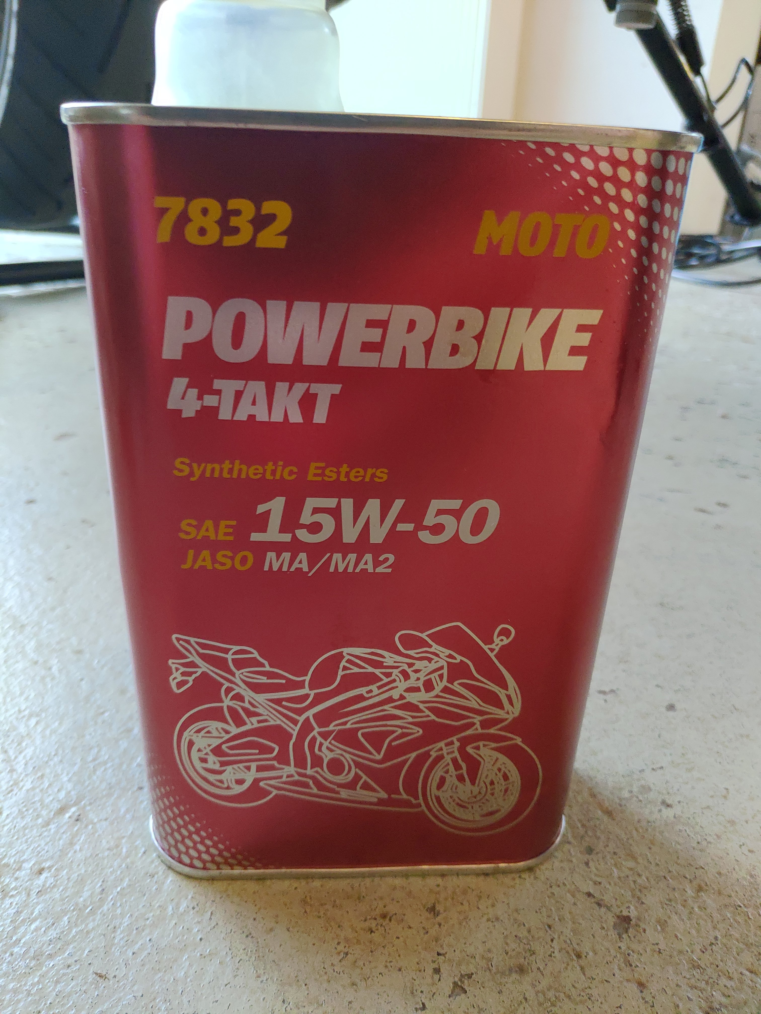

oldschmidt Geschrieben 28. Juli 2020 Teilen Geschrieben 28. Juli 2020 Hab nun auch einige Ölwechsel hinter mir und nutze schon länger das MANNOL Powerbike 15W50. Bin soweit sehr zufrieden, das Öl sieht super aus, die Kupplung macht kalt auch keine Probleme mehr, starten tut se auch super und alles andere flutscht geschmeidig? Verbrauch habe ich auch keinen... Bei der 950er komme ich mit 3l bisher immer auf einen perfekten Ölstand?♂️ trotz halbstündigem ausbluten... Bei dem 1000er Service haben die Jungs die angegebenen 3,4l eingefüllt, da musste ich erstmal ordentlich was ablassen, da das Schauglas bis oben hin voll war und das Öl stark geschäumt hat, danach kam bei mir direkt das MANNOL zum Einsatz... seitdem war ich auch - bis auf den Rückruf- nicht mehr dort?♂️ Mein alter Herr hat MANNOL in seinem stark friesierten 2-Takt Monster auf der Rennstrecke "erprobt", da alles gehalten halt und hält, vertraue ich dem Hersteller einfach Mal... Zitieren Link zu diesem Kommentar Auf anderen Seiten teilen Mehr Optionen zum Teilen...
