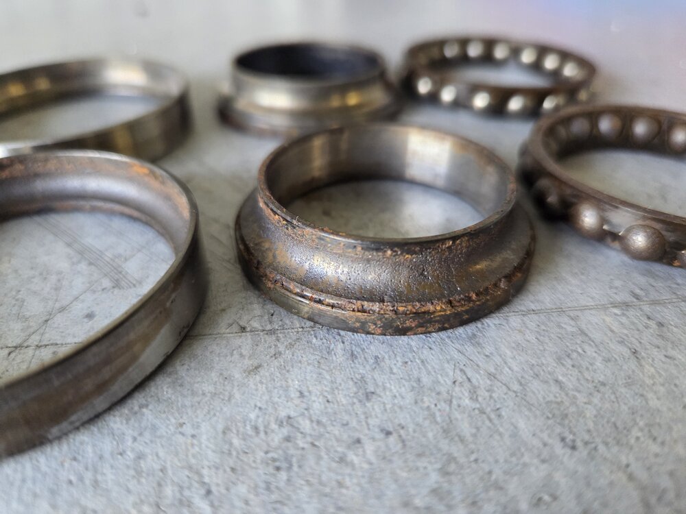

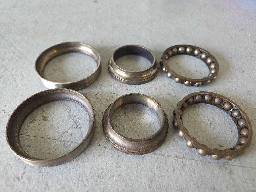

Luk950 Geschrieben 24. Juli 2023 Teilen Geschrieben 24. Juli 2023 Servus Leute, Bin neu hier und möchte mich hiermit auch kurz vorstellen. Bin der Lukas, komme aus Bayern und besitzte ein 950SP BJ:2020 Nun zu meinem Problem: bei meiner Hyper ist nach 10000km das Lenkkopflager defekt meine frage wäre jetzt hat schon jemand Kegelrollenlager anstatt der normalen Kugellager verbaut? Wenn ja welche? Oder hat wer die genauen Maße für mich? Hab in einem anderen Beitrag schon was von den Koyo lagern gelesen diese wurden aber für eine Hyper 821 verwendet, weiß nicht ob diese passen würden. Vielen Dank schonmal Gruß Lukas Zitieren Link zu diesem Kommentar Auf anderen Seiten teilen Mehr Optionen zum Teilen...
