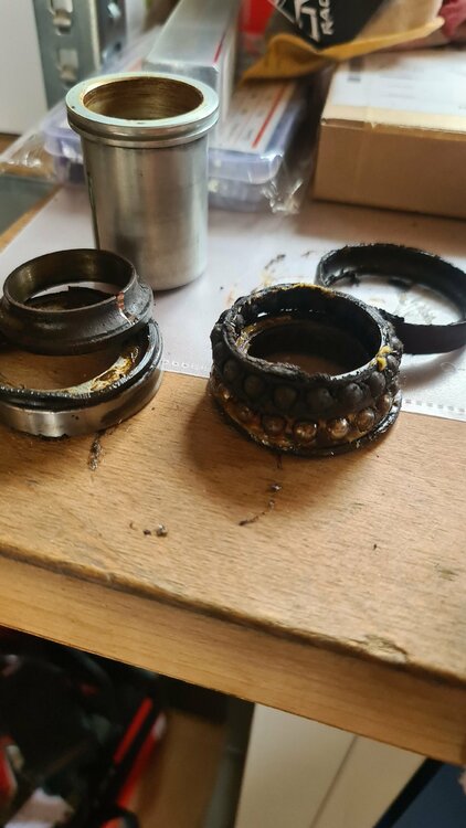

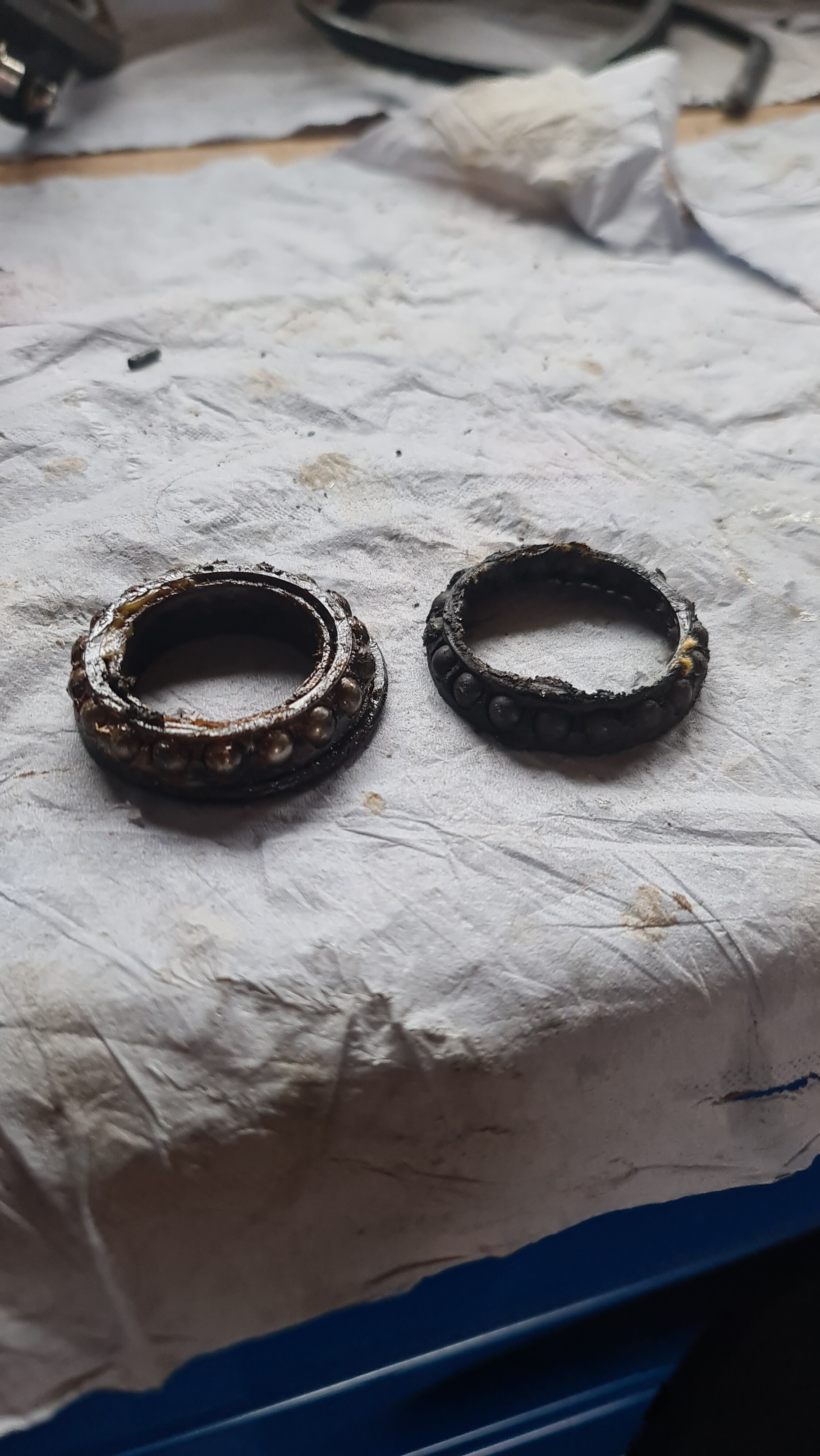

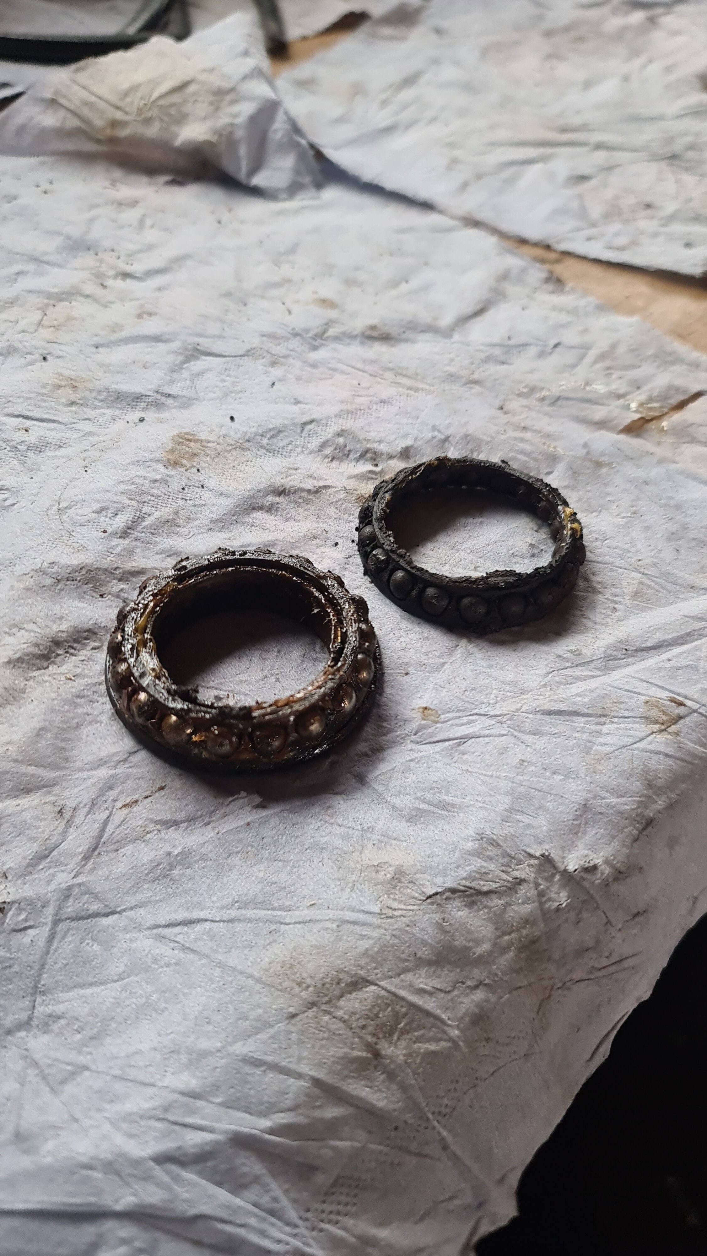

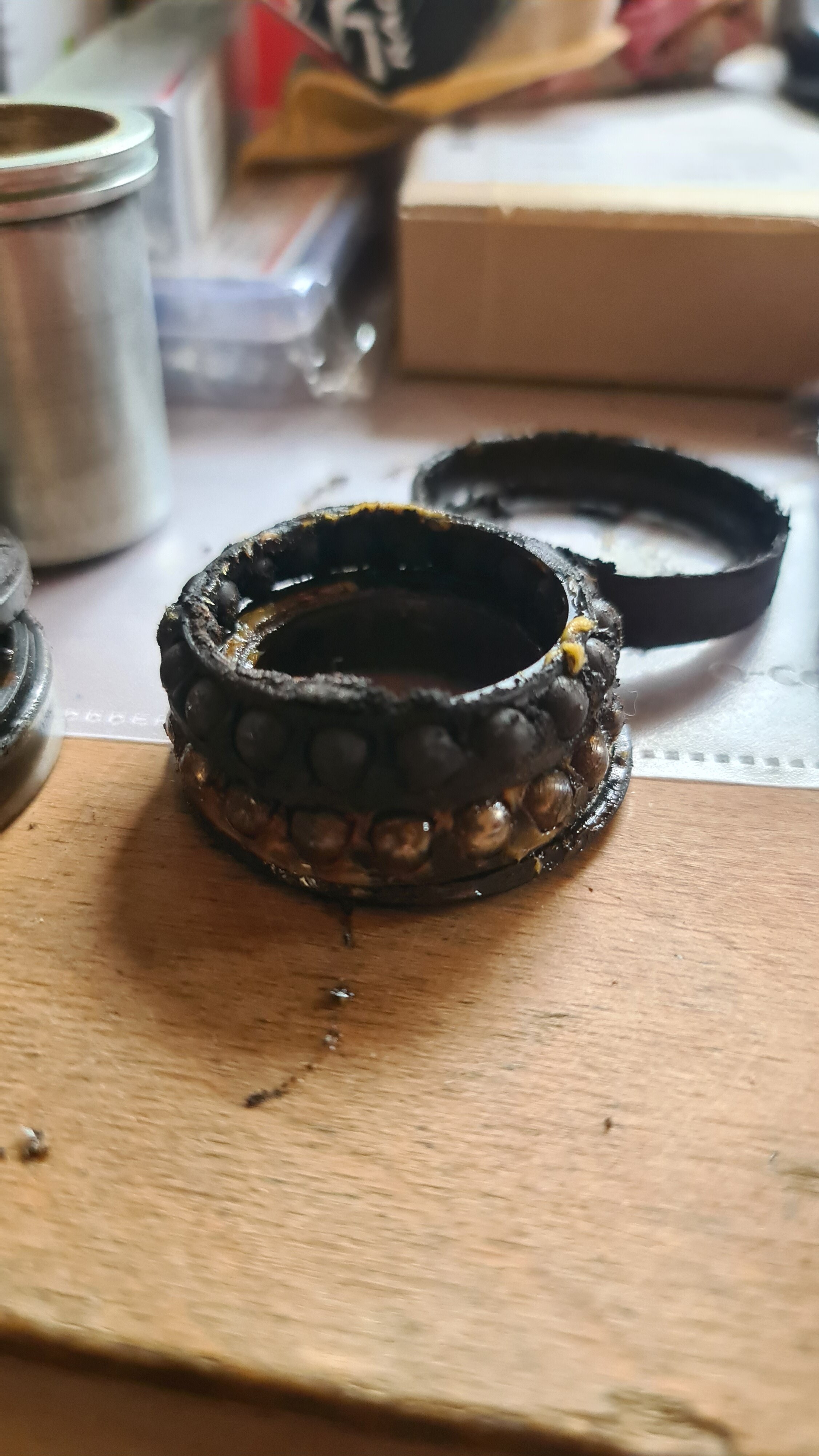

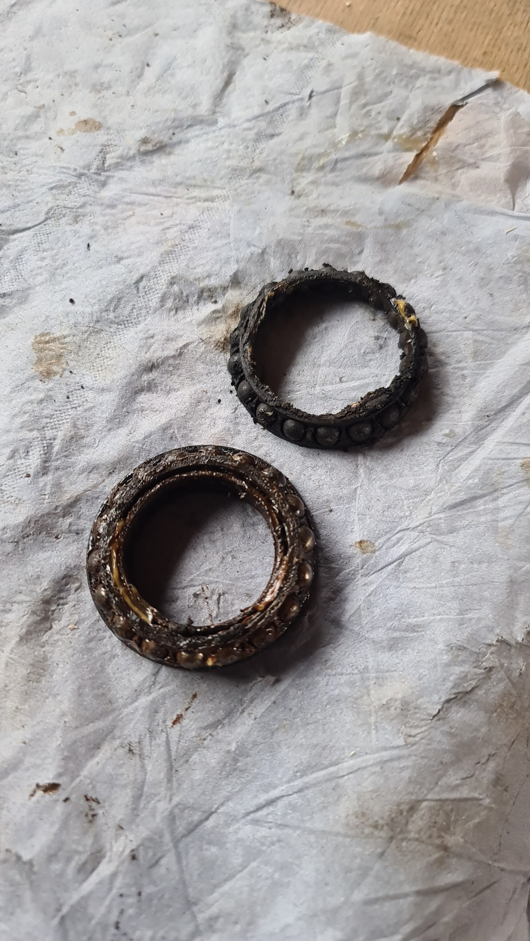

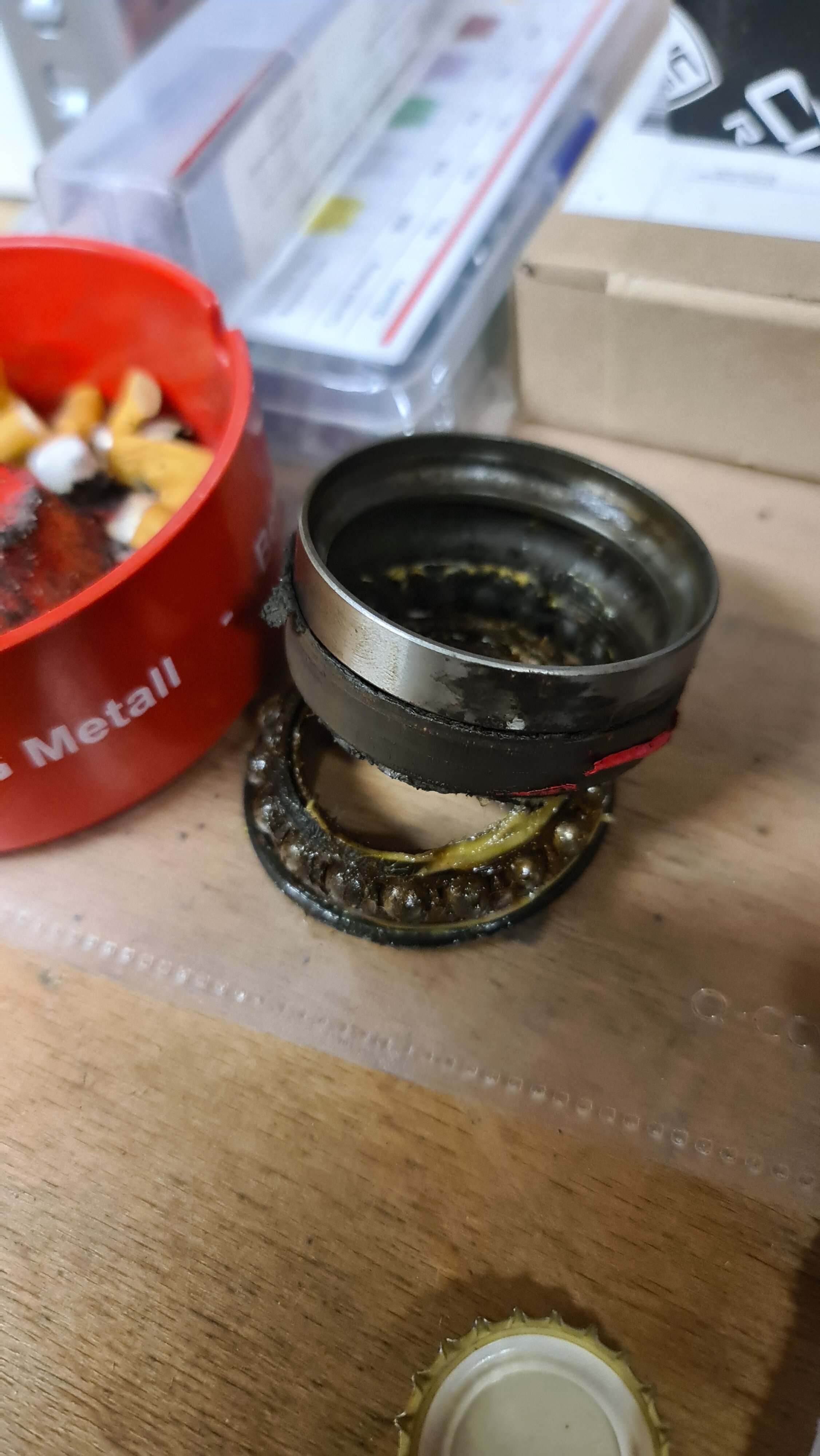

Luk950 Posted August 2, 2023 Author Share Posted August 2, 2023 (edited) Am 26.7.2023 um 17:14 schrieb mabou950: @Luk950 Unabhängig vom Lagertyp würde mich interessieren: Kannst du denn sagen, was innerhalb der 10oookm mit deiner Hyper betrieben wurde? Wheelies, Winterfahrt(Salz), Regen, Druckreiniger und viel Waschen, Rennstrecke? Und - wie schauen deine verschlissenen Lager überhaupt aus? Also hab die Hyper mit 9000km gekauft in einem absoluten top Zustand, die Hyper wurde laut Verkäufer auch nur per Hand gewaschen ( glaub ich ihm auch ). Ja wheelies hab ich natürlich in der Zeit meines Besitzes schon ein paar gemacht, denke das dürfte aber trotzdem kein Grund sein das die Lager so schnell kaputt gehen. Also egal was andere sagen, aber meiner Meinung nach darf das nicht nach 10tkm passieren. Hab die Lager jetzt auch schon ausgebaut, das obere Lager war nicht ganz so schlecht. Aber das untere Katastrophe, fast kein Fett mehr in den Lagern und viel Dreck Staub etc...., meine hat aber auch schon diese Staubkappe montiert. Eingebaut hab ich jetzt KOYO 32907-JR2 Kegelrollenlager. Diese hatten nach dem Einbau ohne sie einzustellen schon weniger Spiel als die Originalen. Hoffe diese halten länger. Edited August 2, 2023 by Luk950 1 Quote Link to comment Share on other sites More sharing options...
Luk950 Posted August 2, 2023 Author Share Posted August 2, 2023 4 Quote Link to comment Share on other sites More sharing options...
Supermoto Posted August 3, 2023 Share Posted August 3, 2023 Da ist aber Mal massiv Wasser reingekommen 😧 Quote Link to comment Share on other sites More sharing options...
Croozer Posted August 4, 2023 Share Posted August 4, 2023 (edited) Die Lager sahen bei mir genauso aus und waren ebenfalls fertig. Halte das nach wie vor für eine grundsätzlich lausige konstruktive Lösung. Selbst wenn es bei Einigen hier keine Probleme gibt, ist der Wassereintrag in Verbindung mit normalen Kugellagern viel zu fehleranfällig. Bin sicher es existiert auch eine Dunkelziffer. Einfach Murks. Edited August 4, 2023 by Croozer 1 Quote Link to comment Share on other sites More sharing options...

mabou950 Posted September 20, 2023 Share Posted September 20, 2023 vor 4 Stunden schrieb CubaLibreee: Normal das sich der Lagersitz von Zeit zu Zeit etwas setzt oder sind die Lager allmählich fritte? Schau dir doch mal die demontieren und kaputten Lager hier an. Die Bilder sprechen für sich. Quote Link to comment Share on other sites More sharing options...
CubaLibreee Posted September 20, 2023 Share Posted September 20, 2023 vor 3 Minuten schrieb mabou950: Schau dir doch mal die demontieren und kaputten Lager hier an. Die Bilder sprechen für sich. Wasser?!? Ich putze meine Cati so selten das sie mir manchmal schon leid tun. Und ja bei mir läuft noch alles geschmeidig werde da nichts weiter machen... Quote Link to comment Share on other sites More sharing options...
