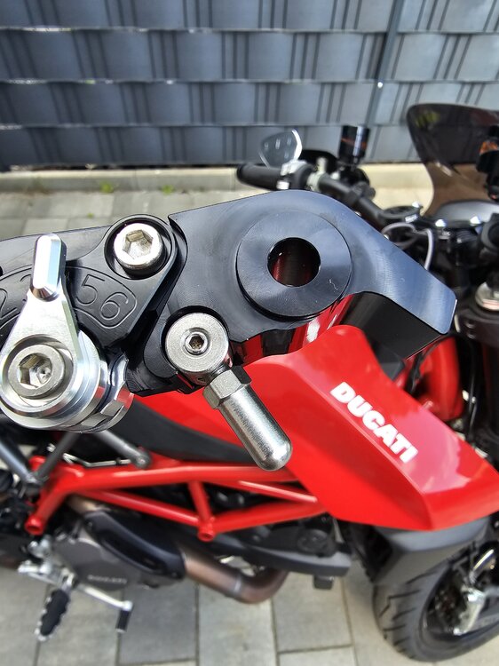

Wie zur Hölle bekommt man den Pin (Bild 1) des Kupplungs-/ Bremshebels (V-Trec) wieder in den Dichtungsgummi rein, ohne den nach hinten bzw schräg zu quetschen? Ich weiß nicht, was ich falsch mach. Der Pin quetscht den Gummi einfach in die Öffnung und nix geht mehr.

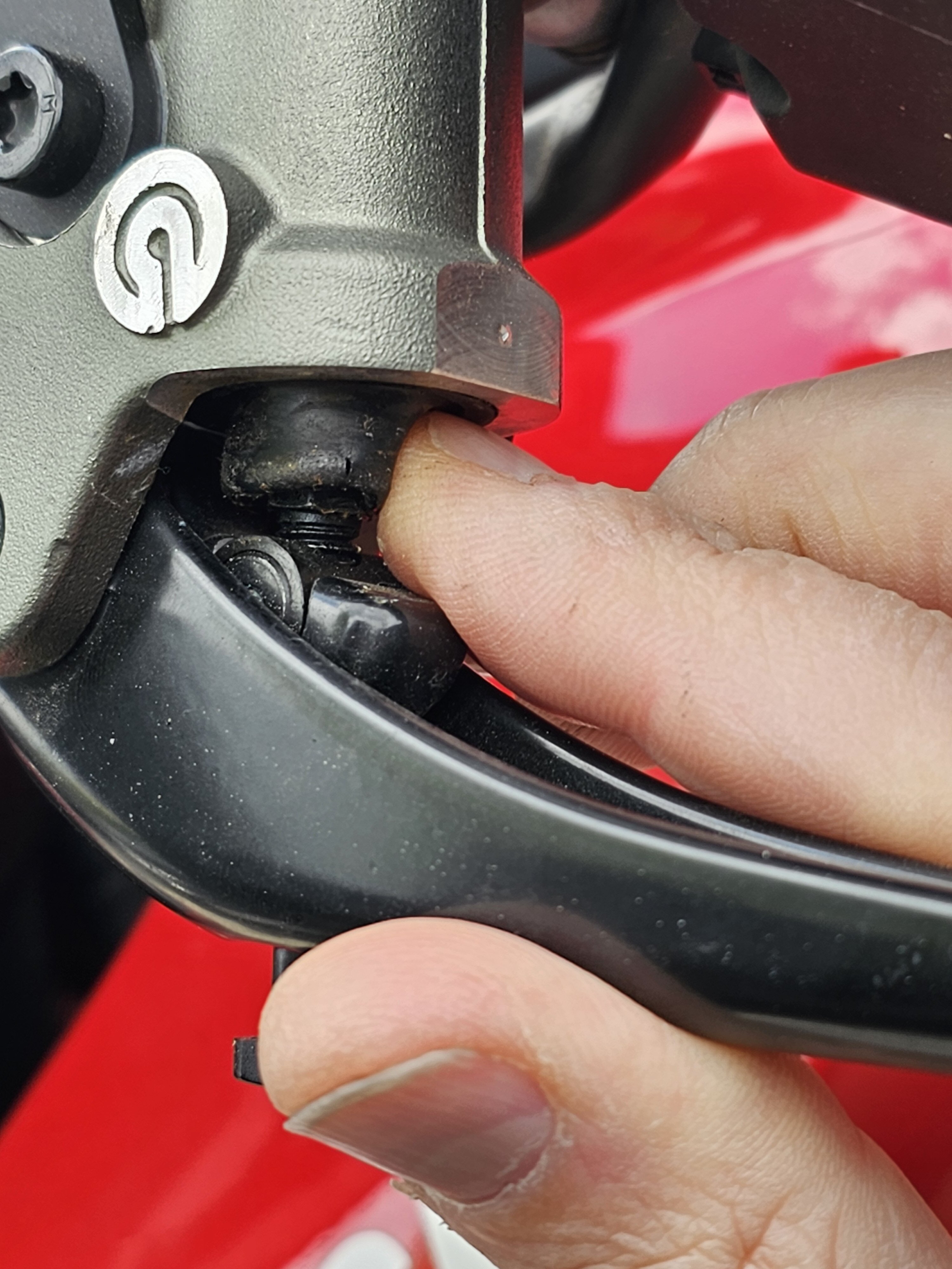

Kann man die Dichtungsgummis (Bild 2) entfernen? Wie heißen die genau? Gibt es das irgendwo zu kaufen.

@SMY, Du meinst den Pin vom neuen Hebel? Habe ich gemacht. Bekomme ich nicht durch den Gummi. Der legt sich einfach schräg und das war's.
Ha! Jetzt hat es mit übelstem Rumgepopel doch geklappt. Also nutzerfreundlich ist echt anders oder bin doch nur zu blöde. 🙈

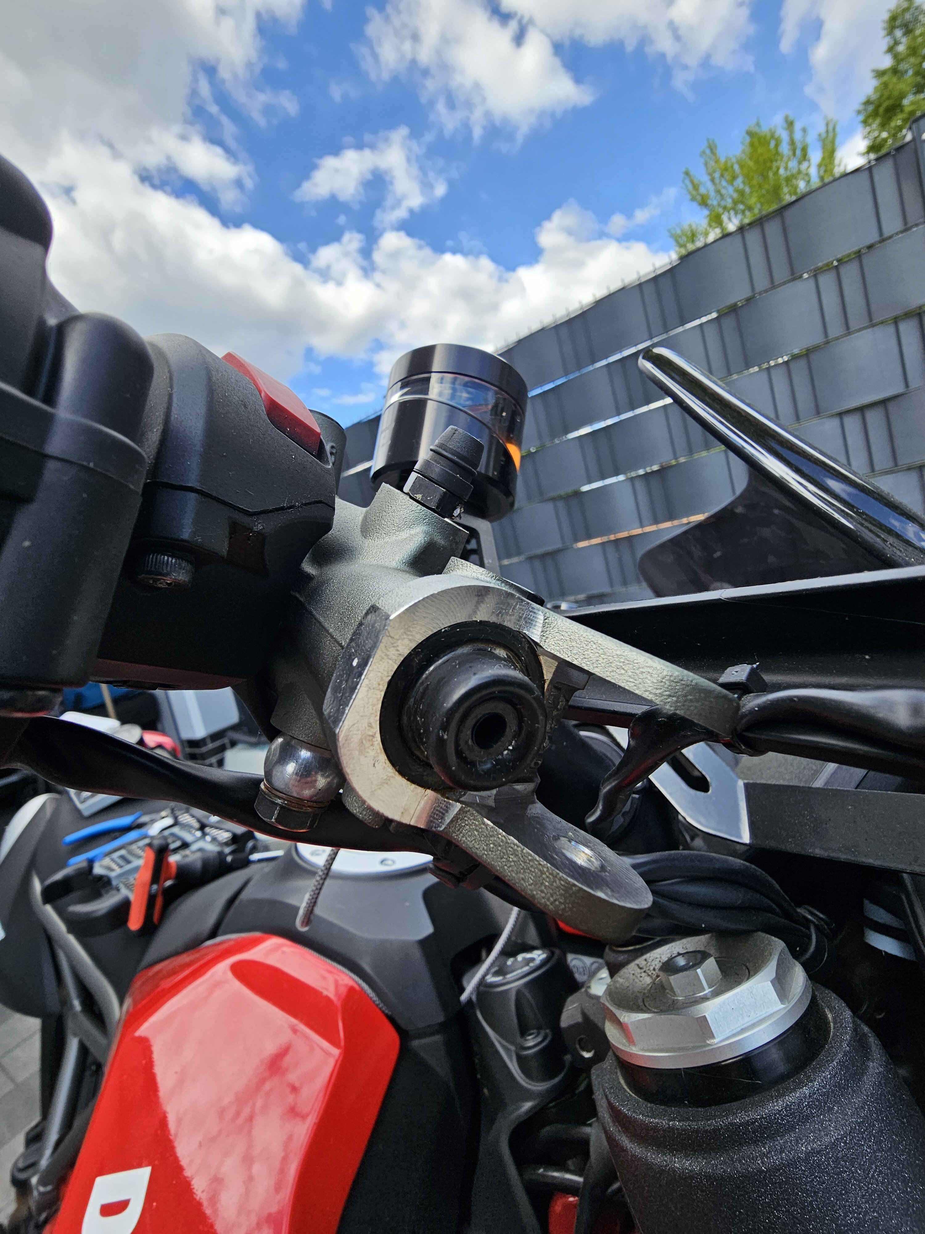

Btw... Einer der Gummis ist sogar schon beschädigt. Ich habe die Kiste erst ein Jahr, frisch vom Händler.
Ich verzweifle hier an einer aus meiner Sicht völlig simplen Sache.
Die Gummis kann man "eigentlich" einfach rausziehen/hebeln, kleiner Schraubendreher etc., etwas Gefühl, zack draußen.
Dann auf den PIN stecken und alles zusammen wieder reindrücken.
  • Thanks 1

Ich war einfach nur etwas verwundert, warum das Teil nach der kurzen Zeit schon so fertig aussieht.
Getauscht wird es selbstverständlich.
