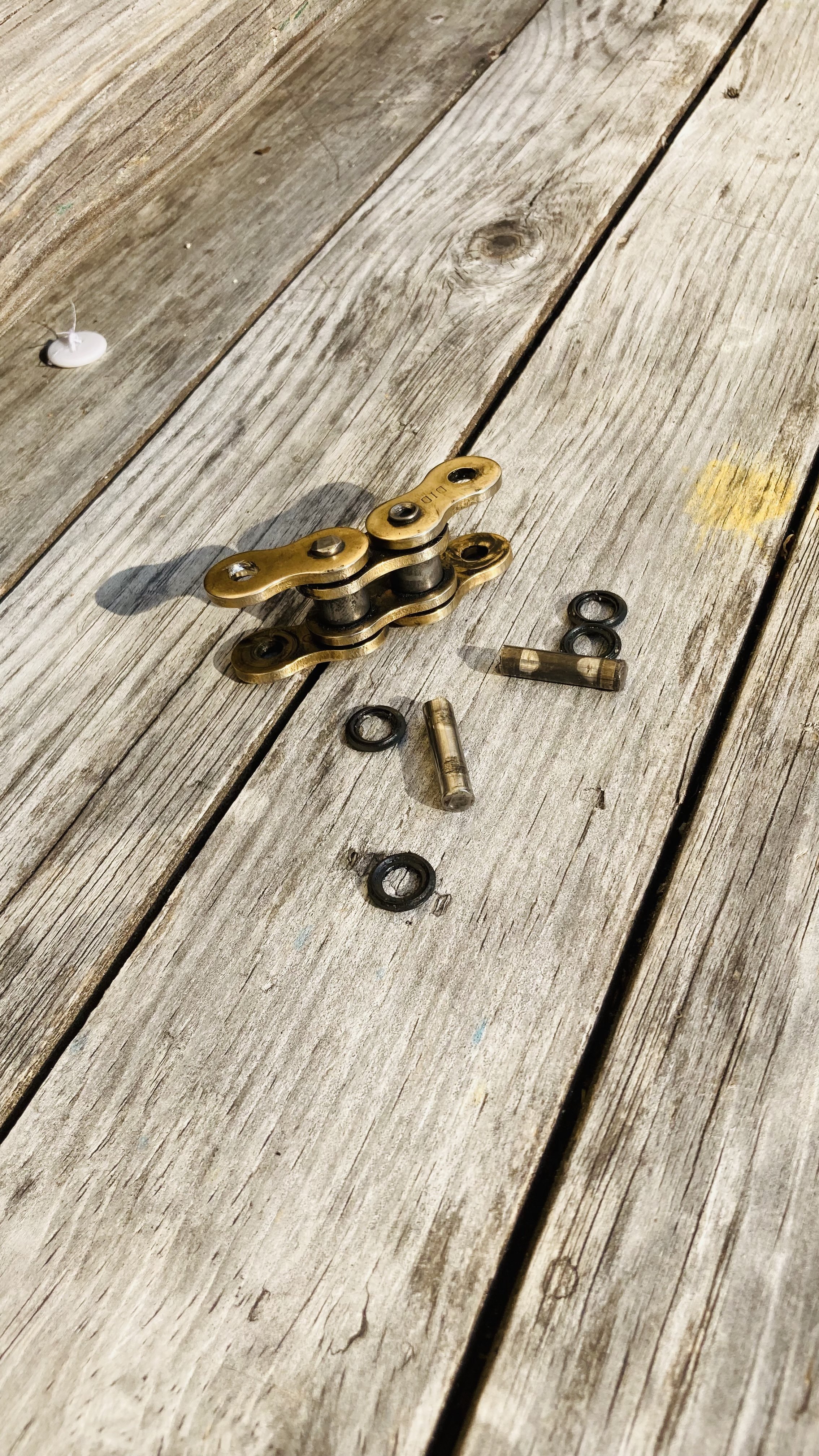

Sailor Fortune Geschrieben 22. Juli 2021 Teilen Geschrieben 22. Juli 2021 (bearbeitet) Am 19.7.2021 um 18:06 schrieb Sailor Fortune: Fährt hier jemand eine 106er Kette bei Übersetzung 15/45 (939SP) ? Für die Nachwelt: Rechnerisch war’s mir fast vorher klar das 106 nicht für 15/45 reicht. Nachdem ich ein Innenglied herausgenommen habe war klar: zu kurz. Hintergrund: Wollte wieder 15/43 für die Renne aber die ZVMX hat sich die letzten 5000km so gelängt das die Spannung mit 108 Gliedern knapp nicht reicht. Jetzt zu gunsten der Oriübersetzung auf 106 gekürzt. Muss halt wieder 20tkm warten bis sich die Kette für die Alpenübersetzung 15/45 passend gelängt hat 😜 Bearbeitet 21. Januar 2022 von Sailor Fortune Zitieren Link zu diesem Kommentar Auf anderen Seiten teilen Mehr Optionen zum Teilen...

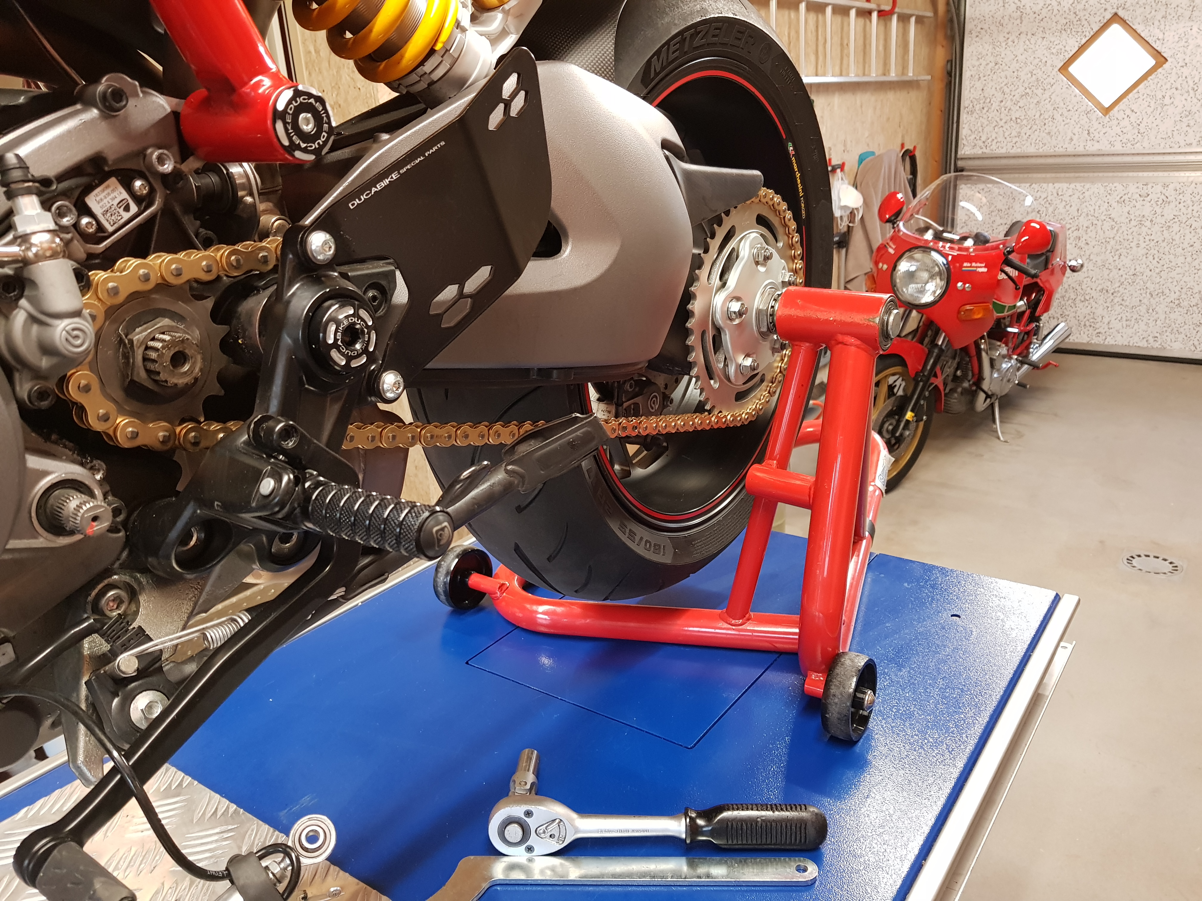

Epper112 Geschrieben 8. August 2021 Teilen Geschrieben 8. August 2021 Hab letztens auch einen neuen D.I.D Kettensatz von @Stein-Dinse verbaut. Plus CNC Kettenradträger... Qualität macht einen guten Eindruck. Meine alte hat auch nur 23.000 gehalten... Zitieren Link zu diesem Kommentar Auf anderen Seiten teilen Mehr Optionen zum Teilen...
SMY Geschrieben 8. August 2021 Teilen Geschrieben 8. August 2021 vor 5 Stunden schrieb Epper112: Hab letztens auch einen neuen D.I.D Kettensatz von @Stein-Dinse verbaut. Plus CNC Kettenradträger... Qualität macht einen guten Eindruck. Meine alte hat auch nur 23.000 gehalten... Das Grau passt zwar zur Schwinge, aber in Gänze nicht mein Fall! Warum ist Ducati nur dieses üble Grau eingefallen🙈 1 Zitieren Link zu diesem Kommentar Auf anderen Seiten teilen Mehr Optionen zum Teilen...
