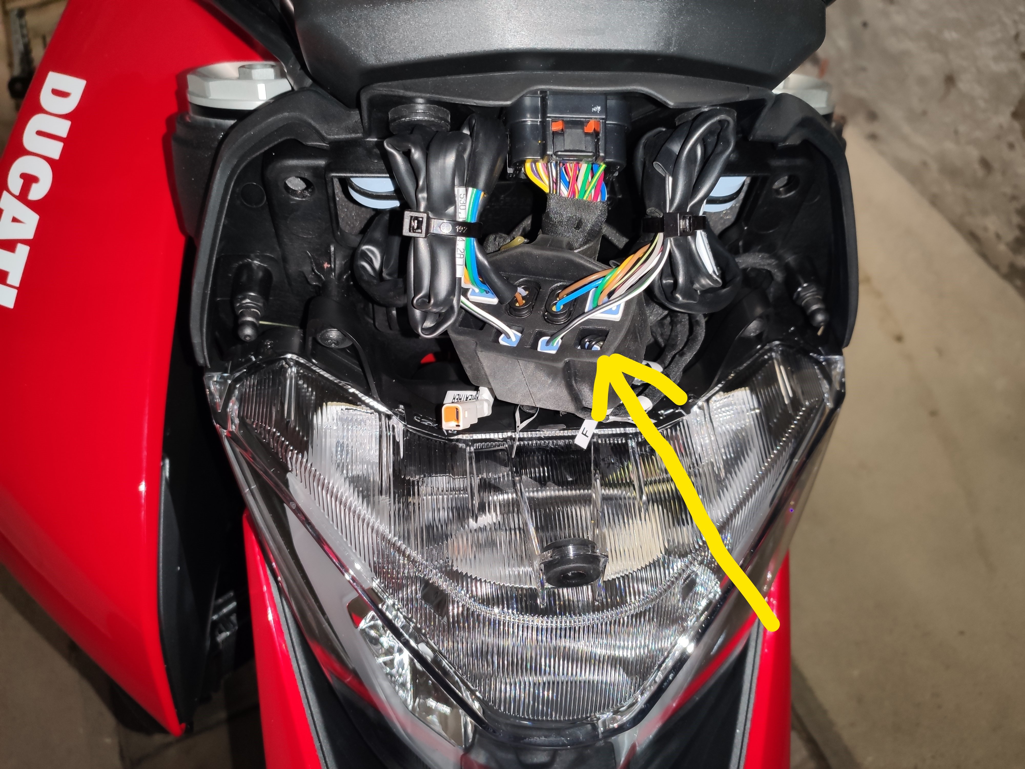

Rio Geschrieben 11. Juli 2020 Teilen Geschrieben 11. Juli 2020 Hi Martin, ziehe diesen nach unten raus und mache den Blinddeckel runter. LG rio 1 Zitieren Link zu diesem Kommentar Auf anderen Seiten teilen Mehr Optionen zum Teilen...

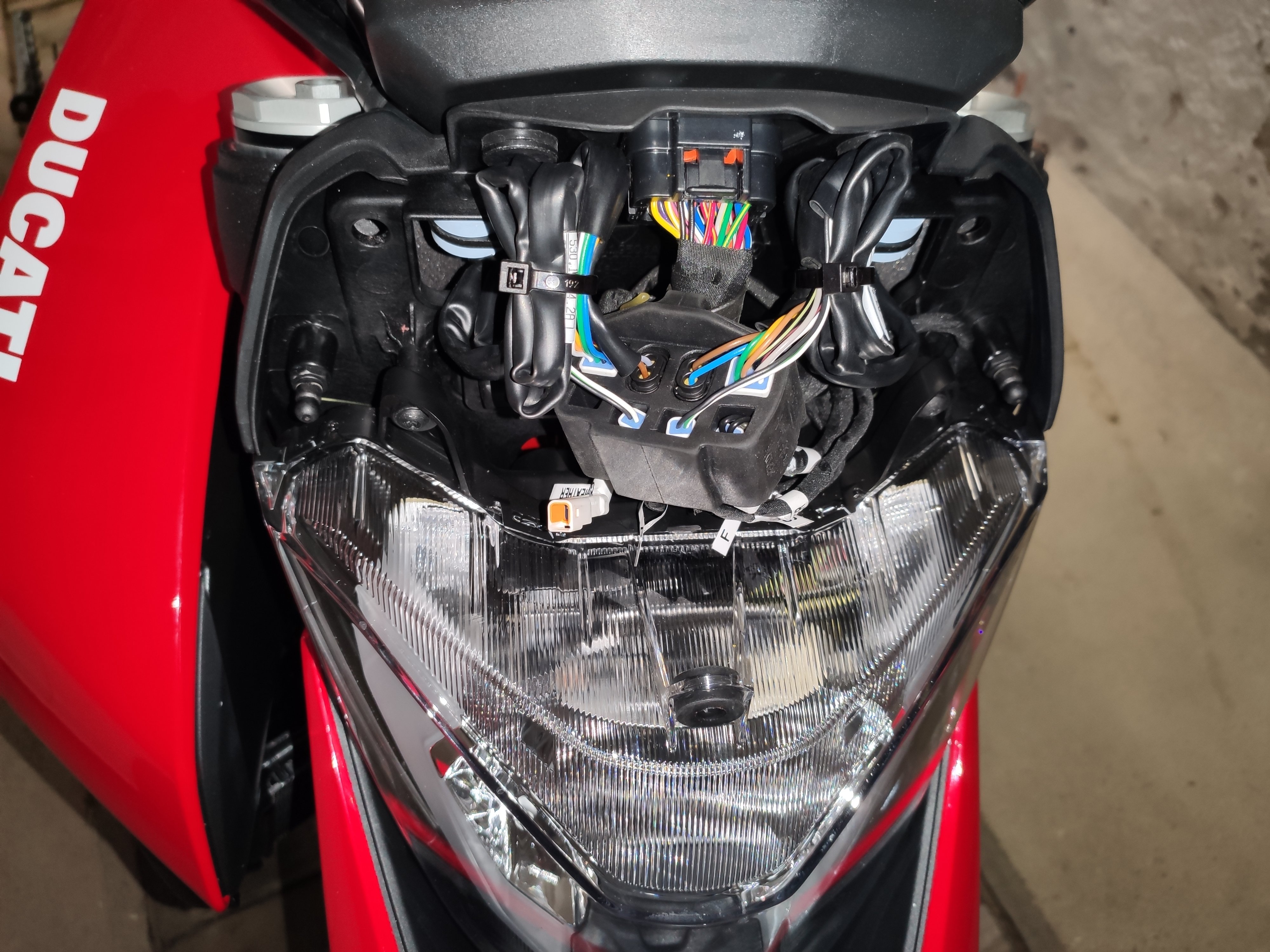

Martin_C32 Geschrieben 11. Juli 2020 Teilen Geschrieben 11. Juli 2020 vor 42 Minuten schrieb Darkside: Wenn Du keine Heizgriffe hast dann sind dort drei dieser Blindstecker vorhanden ? Danke Darkside aber links und rechts ist jeweils ein Stecker mit 2 Adern. Den von vorne gesehen linken hatte ich auf dem Foto gerade genauso frei gemacht wie den rechten. Man sieht den offenen Anschluss. Beide, links und rechts, sind englisch mit "Griffheizung" beschriftet und führen keinen Strom. Kann ich einen der beiden verwendbar machen oder gibt es noch einen anderen? Grüße Martin Zitieren Link zu diesem Kommentar Auf anderen Seiten teilen Mehr Optionen zum Teilen...

HAL-9000 Geschrieben 11. Juli 2020 Teilen Geschrieben 11. Juli 2020 Hallo Martin, ich habe mein Navi auch an den, von dir gesuchten, 4-poligen Stecker angeschlossen. Gefunden habe ich den Stecker allerdings nicht in dem Gummiblock, der so einige Steckverbindungen aufnimmt, sondern dahinter. Dazu habe ich den Gummiblock nach oben gedrückt und kam so an den gesuchten Stecker. Zitieren Link zu diesem Kommentar Auf anderen Seiten teilen Mehr Optionen zum Teilen...
Martin_C32 Geschrieben 11. Juli 2020 Teilen Geschrieben 11. Juli 2020 Super, Danke, ich habe ihn gefunden! Der Jahresbeitrag hier hat sich schon Mal gelohnt... Grüße aus Coburg Martin Zitieren Link zu diesem Kommentar Auf anderen Seiten teilen Mehr Optionen zum Teilen...

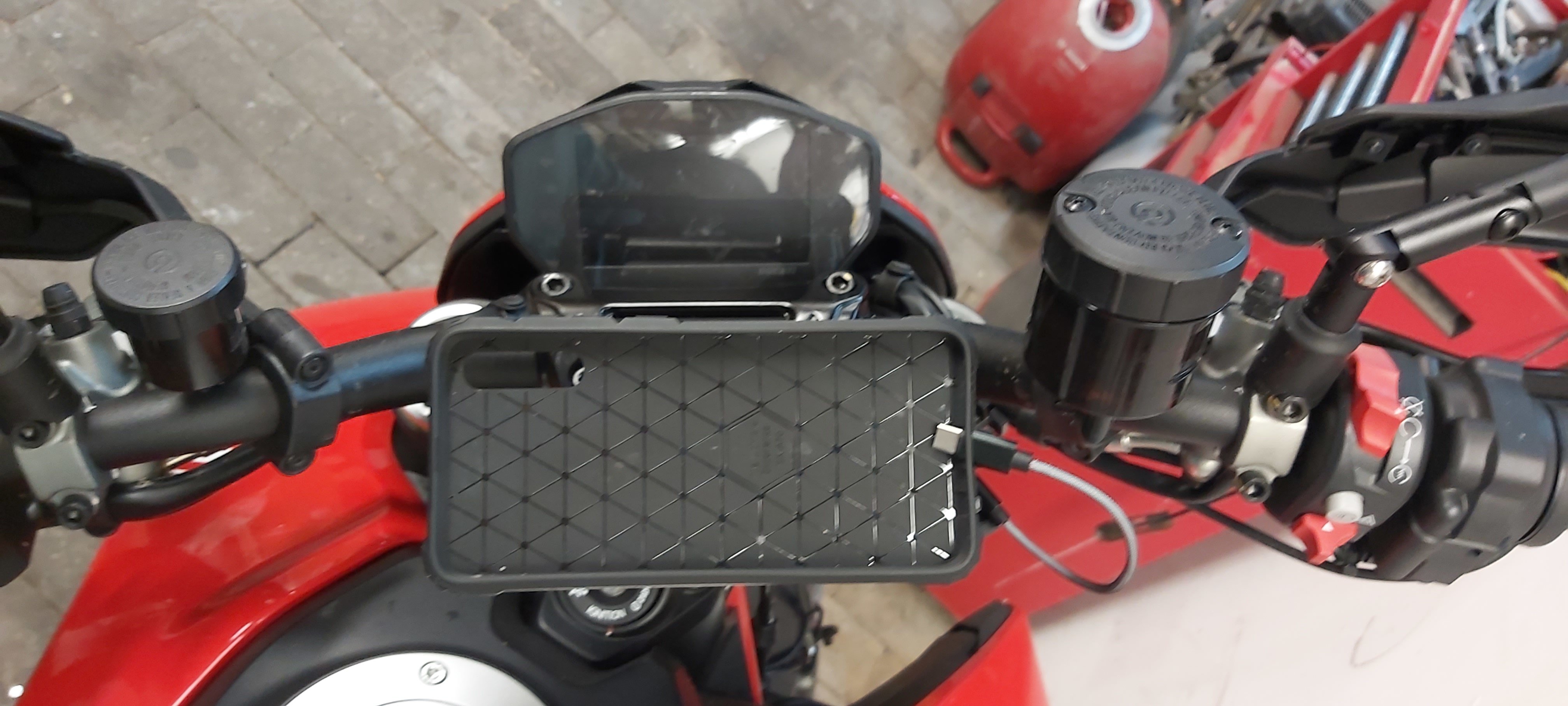

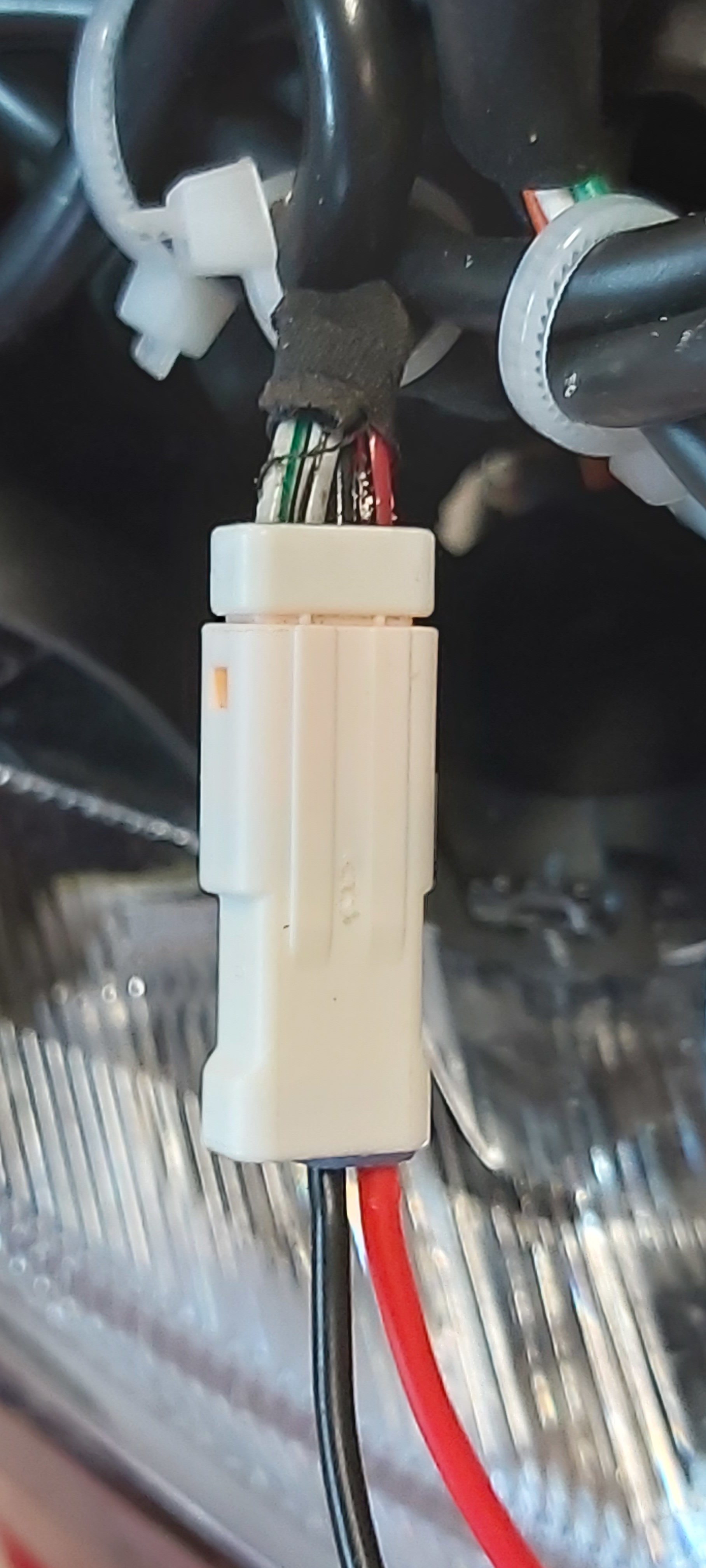

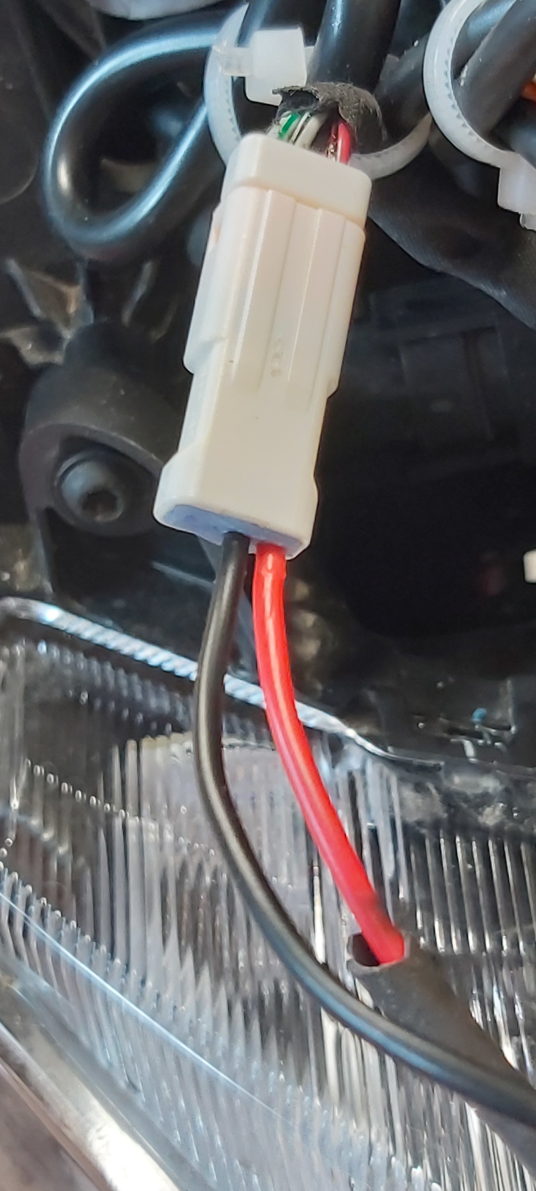

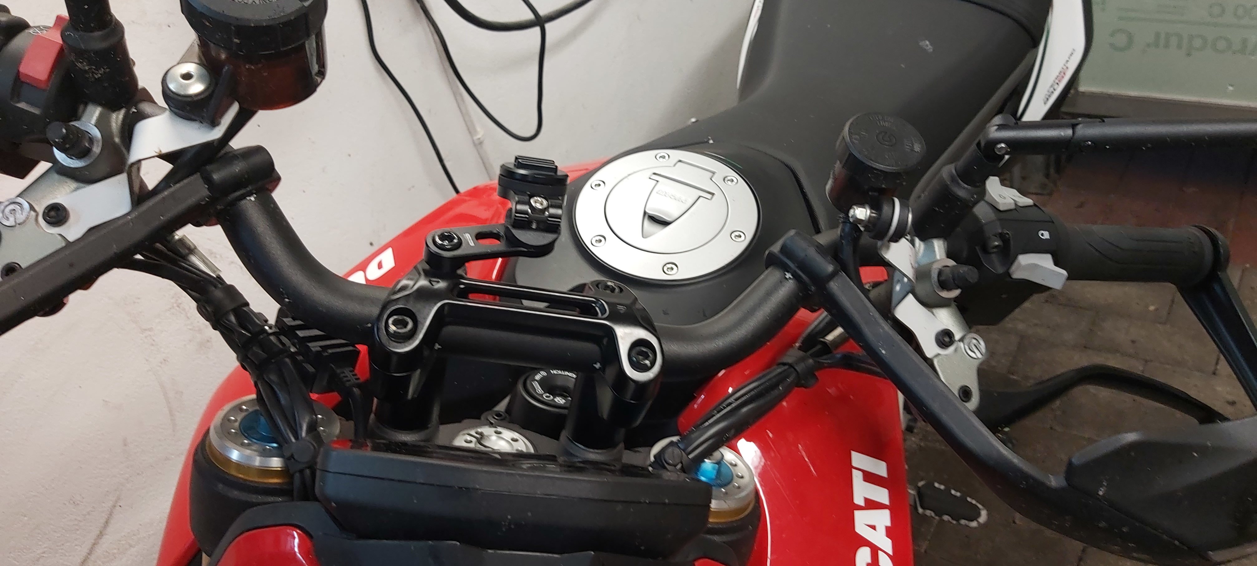

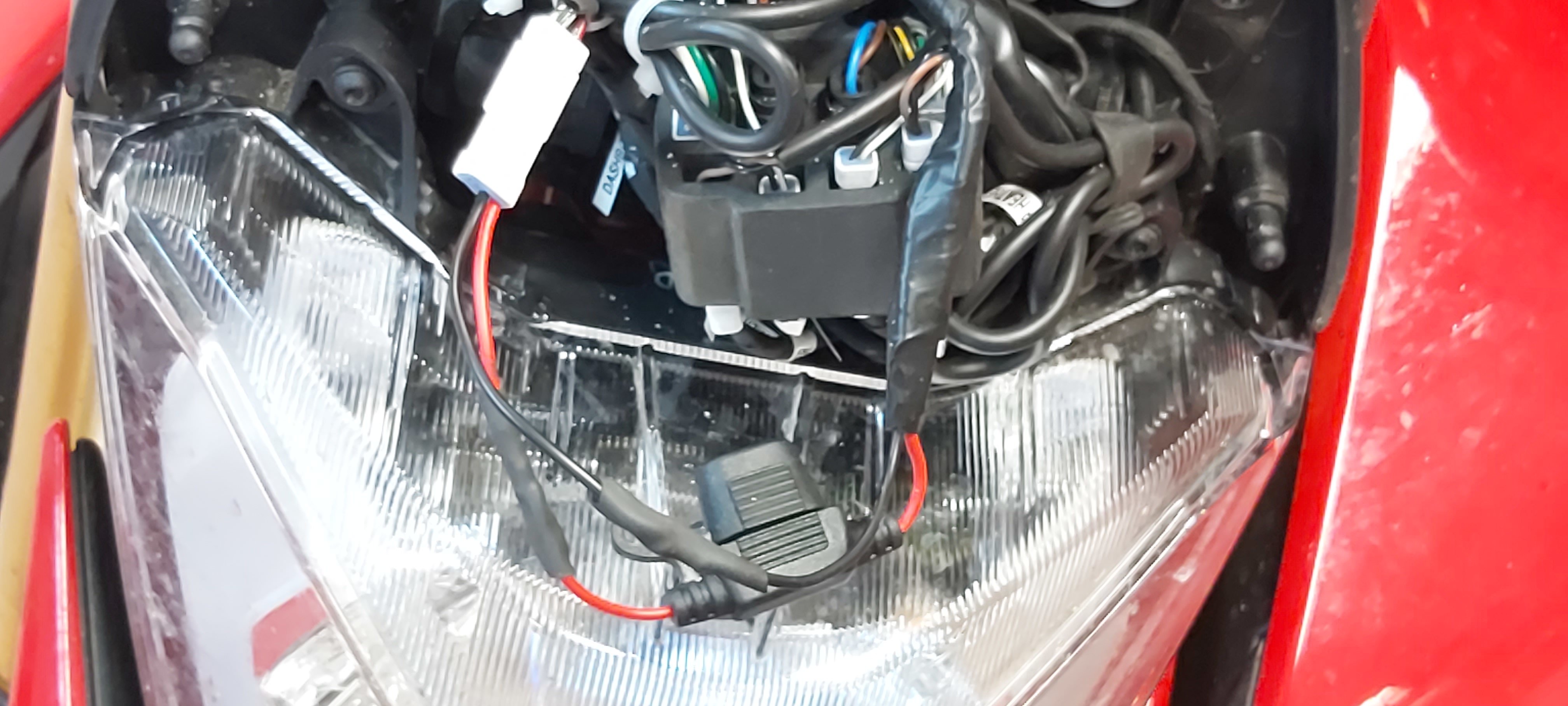

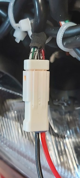

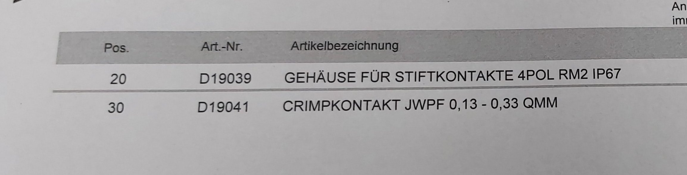

scrdel Geschrieben 25. Juli 2020 Teilen Geschrieben 25. Juli 2020 (bearbeitet) Hab mir jetzt auch den Saft aus dem Blindstecker hinter der Lampenmaske gemobst. Rot/Schwarz ist +12V Schwarz ist Masse Die Stecker und Kontakte bekommt man bei Voelkner Elektronik, Artikel Nr. in den Fotos. https://www.voelkner.de/?ref=51&gclid=EAIaIQobChMIlePH7Yzp6gIVj-d3Ch1Q6wmiEAAYASAAEgIFCfD_BwE Halterung ist von SP Connect, USB Buchse ist diese hier: https://www.ebay.de/itm/202797586602 Sven Bearbeitet 26. Juli 2020 von scrdel Zitieren Link zu diesem Kommentar Auf anderen Seiten teilen Mehr Optionen zum Teilen...
