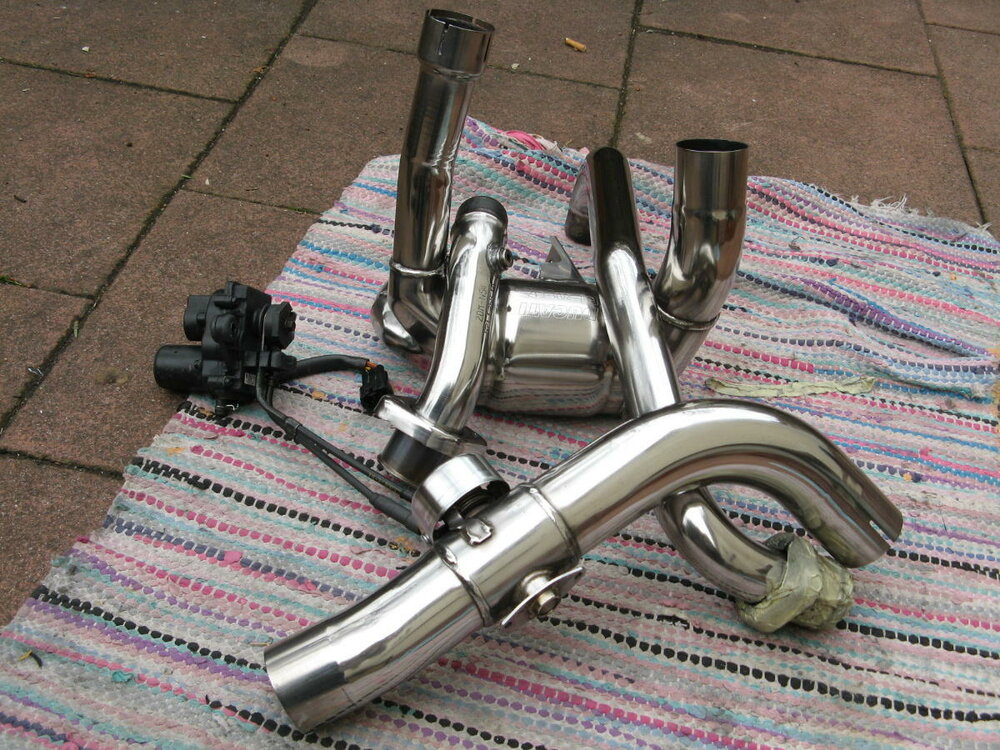

Hypermichi Posted April 16, 2023 Share Posted April 16, 2023 vor 2 Stunden schrieb klatze309: Habe meine gestern mit Autosol bearbeitet, vor allem der vom stehenden Zylinder war echt arg mitgenommen. Fuck arbeit, aber war nachher schön blank. Hast Du ein Bild von deinem Krümmer, bin aufs Ergebnis gespannt, denn die Oberfläche ist Augenscheinlich schon etwas rauher als bei der Duke die ich poliert habe😉 Quote Link to comment Share on other sites More sharing options...

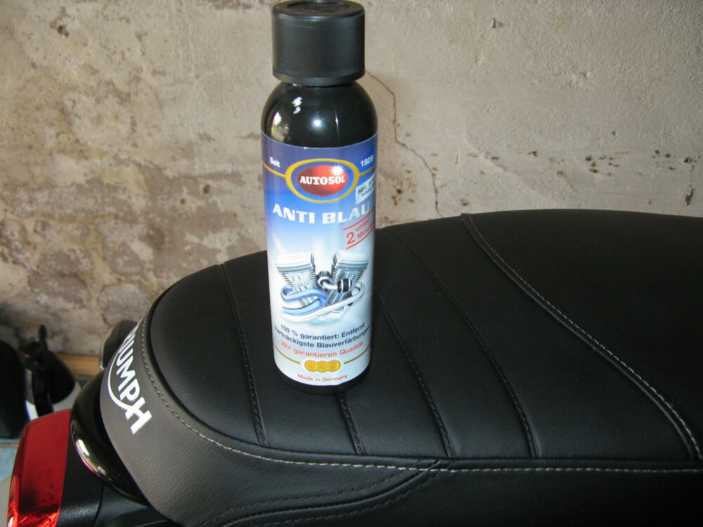

Gaim Posted April 30, 2023 Author Share Posted April 30, 2023 (edited) Also Wd 40 und das Schleifflies ging schon recht gut. Hier WD40 und da mal den Edelstahlreiniget. Hab das quasi zwischen Tür und Angel mal probiert. Tochter hat hinten unter der Bank und den Krümmer teilweise gemacht ( und teils besser als ich). Kumpel hat mich jetzt ausgelacht wegen der Mühe. Der schwört auf Autosol Antiblau . Kennt ihr das Zeug? Edited April 30, 2023 by Gaim Quote Link to comment Share on other sites More sharing options...
Hypermichi Posted April 30, 2023 Share Posted April 30, 2023 Nimm autosol edel chromglanz,Bild im fred weiter vorne, mit schleifflies würd ich nicht an Krümmer gehen, allein schon wegen der Kratzer und der heidenarbeit Quote Link to comment Share on other sites More sharing options...
Anthony Posted April 30, 2023 Share Posted April 30, 2023 vor 47 Minuten schrieb Hypermichi: Nimm autosol edel chromglanz,Bild im fred weiter vorne, mit schleifflies würd ich nicht an Krümmer gehen, allein schon wegen der Kratzer und der heidenarbeit Autosol habe ich mir mittlweile auch bestellt. Aber hat nicht SilverRider geschrieben, dass der Aufwand mit Autosol deutlich höher ist als mit Schleifvlies 🤔 Quote Link to comment Share on other sites More sharing options...

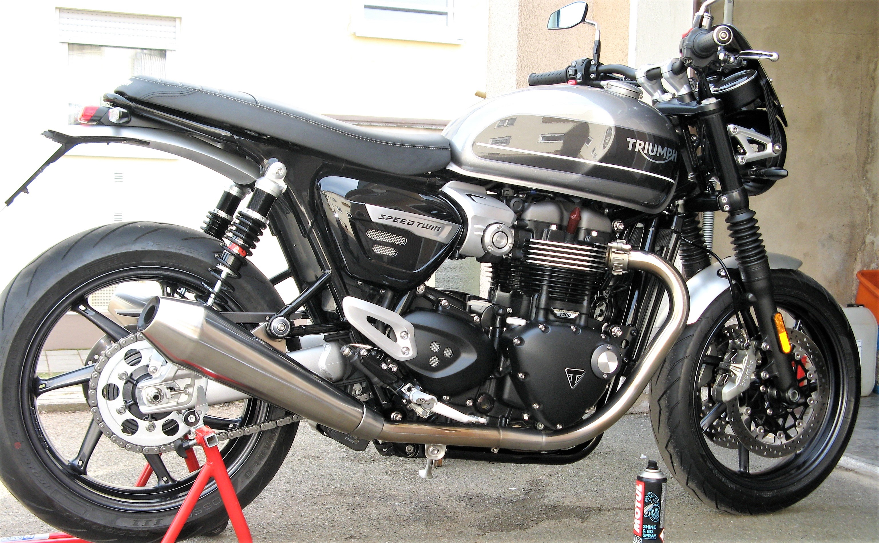

Gaim Posted May 6, 2023 Author Share Posted May 6, 2023 Hatte am Donnerstag intensiv mit feineren Flies und nur WD40 gearbeitet. Für alle Nachahmer: Fahrt eine längere Runde bevor ihr das Arbeitsergebnis prüft. Nach gut 120km sah es nochmal deutlich schicker aus. Hier nach der Tour heute. Sehr happy mit dem Ergebnis 4 Quote Link to comment Share on other sites More sharing options...
mabou950 Posted May 6, 2023 Share Posted May 6, 2023 Well done! Wie neu LIKE 👍 2 Quote Link to comment Share on other sites More sharing options...

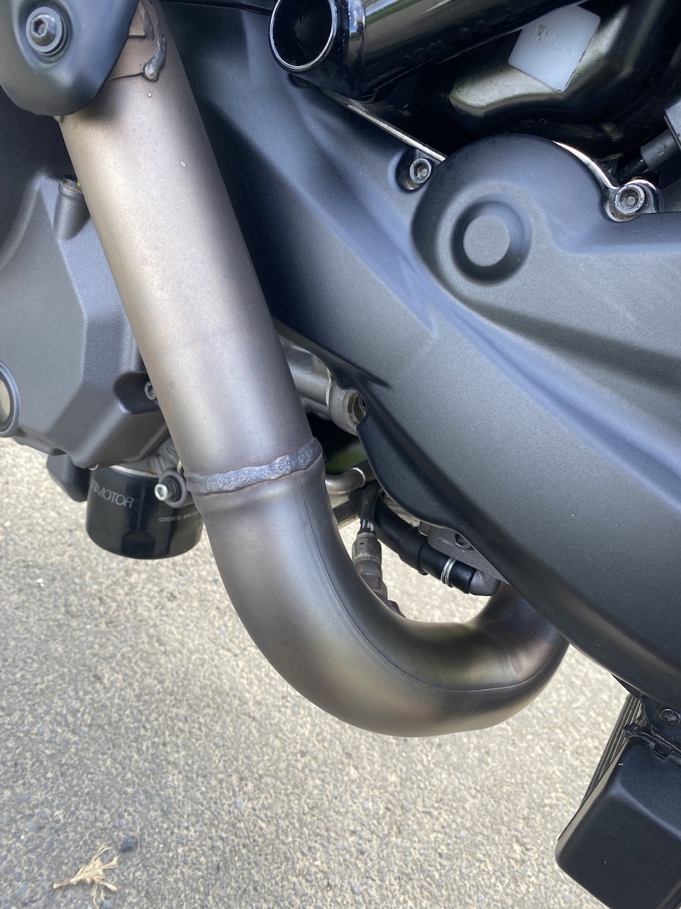

Anthony Posted May 30, 2023 Share Posted May 30, 2023 (edited) vor 33 Minuten schrieb Yannick: Warum was hat rellek gemacht ? Rellek hat sich damals von AdlerTech Titankrümmer anfertigen lassen. Kommt m.M.n. optisch aber nicht an die oben gezeigte, aufwendig geschweißte AGA heran. Kenne auch 2 Prüfer die relativ schmerzfrei mit Eintragungen sind. Aber wenn die Klappe fehlt, ist der Drops wohl gelutscht (zumindest in Deutschland). Edited May 30, 2023 by Anthony Quote Link to comment Share on other sites More sharing options...
