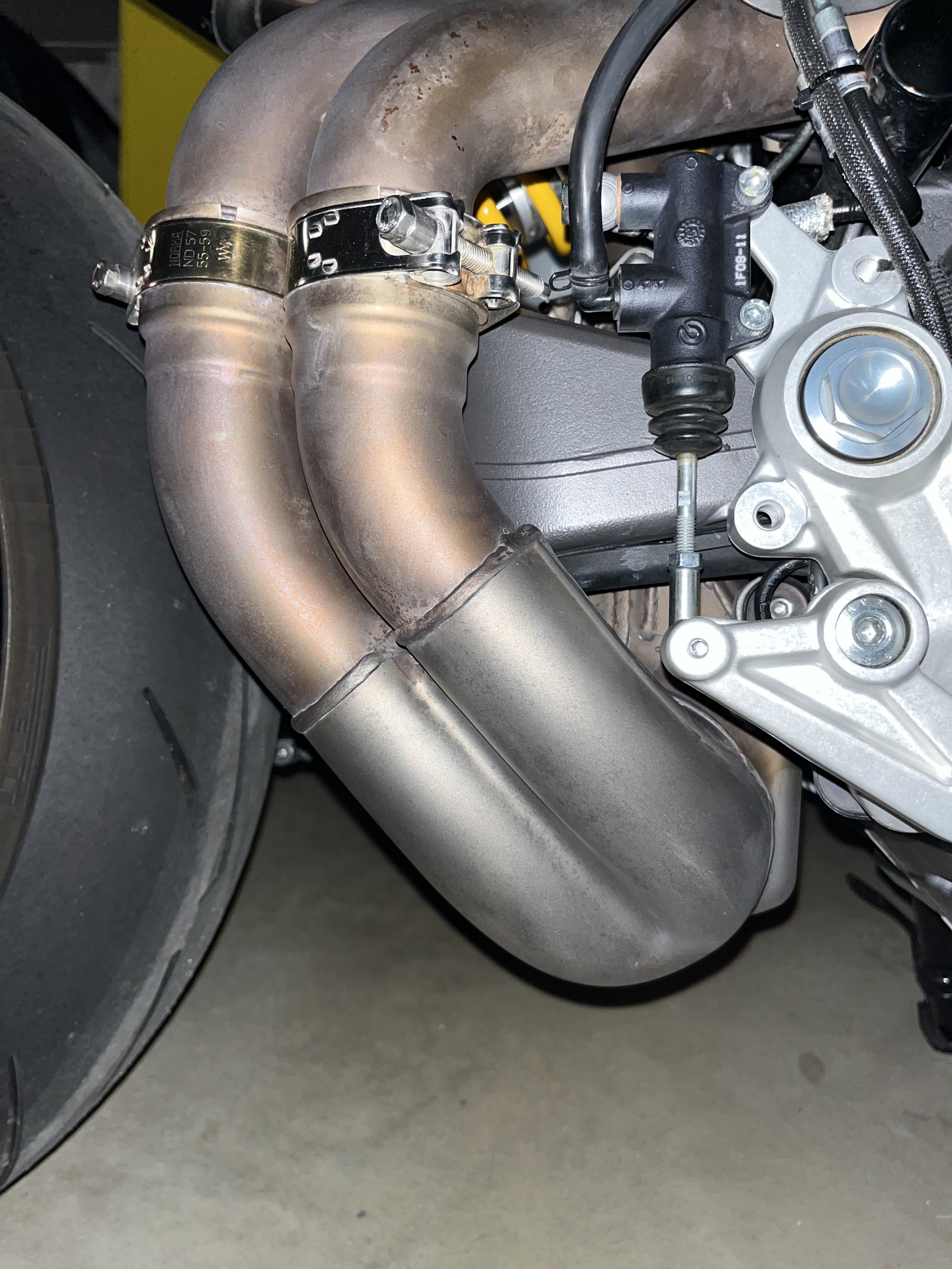

Anthony Posted June 17, 2023 Share Posted June 17, 2023 Um mal wieder auf das eigentliche Thema zurückzukommen. Habe mich heute endlich mal meines Krümmers angenommen. Benutzt habe ich Autosol, Meguiares All Metal Polysh, einen Glaskeramik-Teflonschwamm sowie WD40. Bin ganz zufrieden mit dem Ergebnis. Quote Link to comment Share on other sites More sharing options...

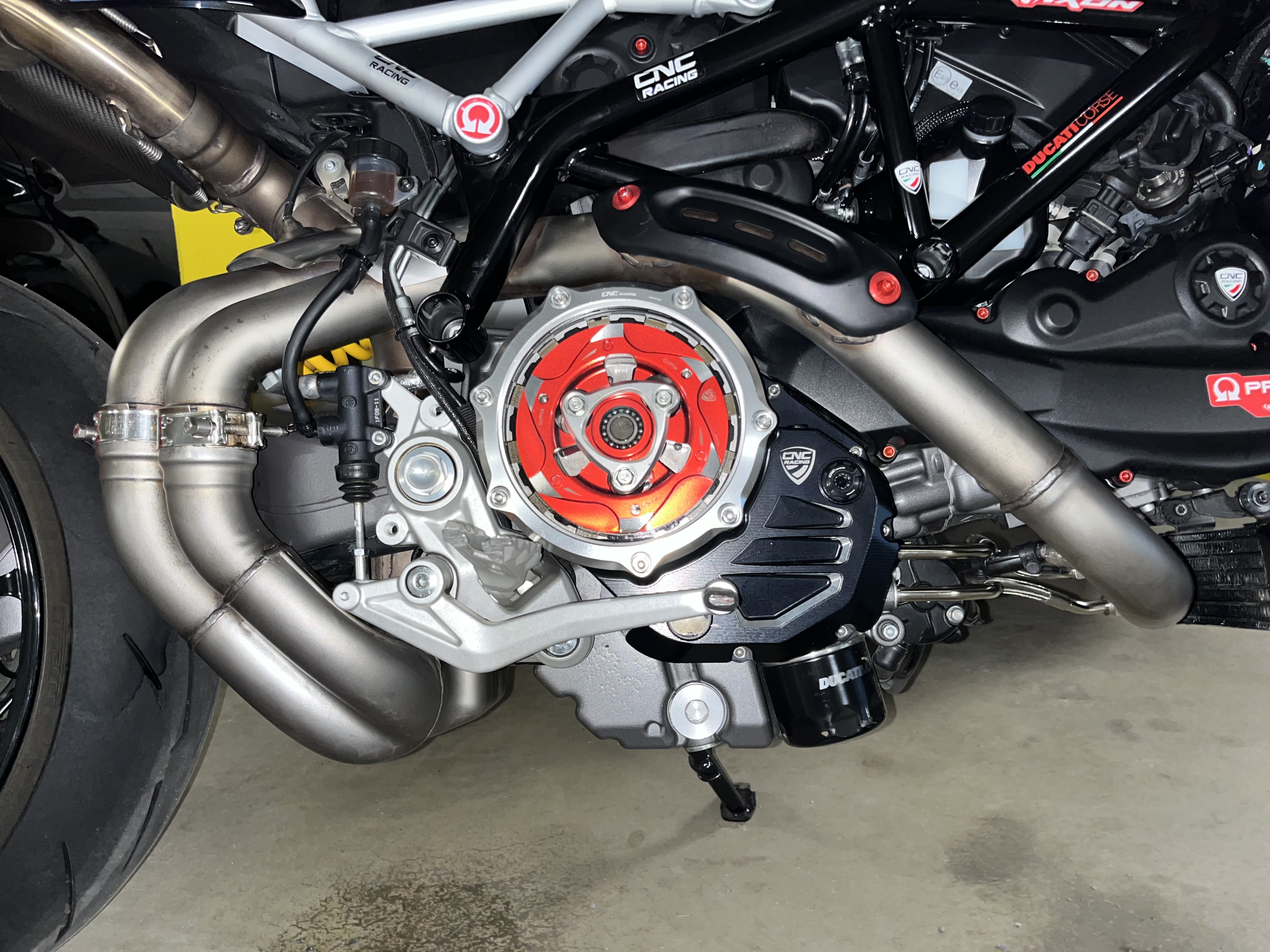

Anthony Posted May 9, 2024 Share Posted May 9, 2024 @GaimZwar mit knapp einem Jahr Verspätung, aber hier das Ergebnis von ca. einer Minute Arbeit. Quote Link to comment Share on other sites More sharing options...
Gaim Posted May 21, 2024 Author Share Posted May 21, 2024 Hammer. @Anthony Steht ja jetzt eigentlich bei mir auch wieder an. Quote Link to comment Share on other sites More sharing options...

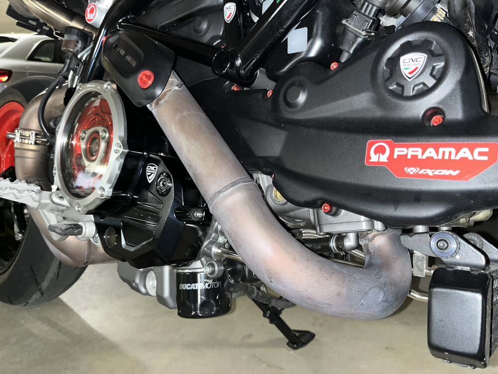

mabou950 Posted May 21, 2024 Share Posted May 21, 2024 (edited) Ich hatte das neulich mal mit dem NeverDull probiert. Grundsätzlich halbwegs ok. Klar war der Glanz nicht so schön, wie wenn man andere Produkte verwendet - aber(!) - das abreinigen ging zwar noch ganz ok - nach der ersten Fahrt jedoch entpuppte sich das Detail, indem der ganze Krümmertrakt dann seidenweiss(!!!!)-matt erstrahlte 🫠🫨😖 weil eben die Partikel nicht völlig abgewischt werden konnten. Fazit: Neverdull nur auf sehr glatten Oberflächen verwenden 😅 Edited May 21, 2024 by mabou950 Quote Link to comment Share on other sites More sharing options...
danbre Posted May 21, 2024 Share Posted May 21, 2024 Am 9.5.2024 um 20:27 schrieb Anthony: @GaimZwar mit knapp einem Jahr Verspätung, aber hier das Ergebnis von ca. einer Minute Arbeit. wie bist du genau vorgegangen in dieser sagenumwobenen Minute? Quote Link to comment Share on other sites More sharing options...
Anthony Posted May 21, 2024 Share Posted May 21, 2024 (edited) @danbreHabe ein bisschen Autosol Metal Polish und Meguiares NXT All Metal Polysh auf einen feuchten Ceranfeld-Schwamm gegeben, (aufgrund meiner Ungeduld) maximal eine Minute auf dem Krümmer rumgewischt und fertig. Es hat deutlich länger gedauert, das Zeug wieder rückstandslos zu entfernen, insbesondere an den Schweißnähten. Dafür hat sich dann der Rest Nigrin Kettenreiniger sehr gut geeignet. Damit ging es gut wieder weg. Edited May 21, 2024 by Anthony Quote Link to comment Share on other sites More sharing options...

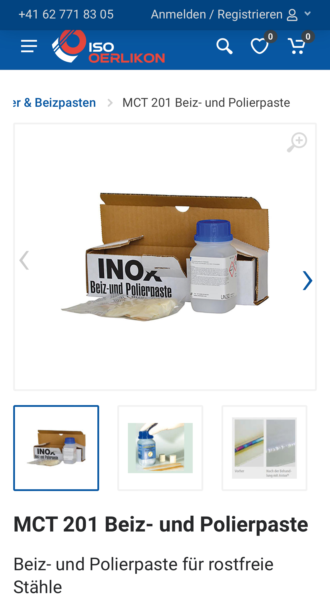

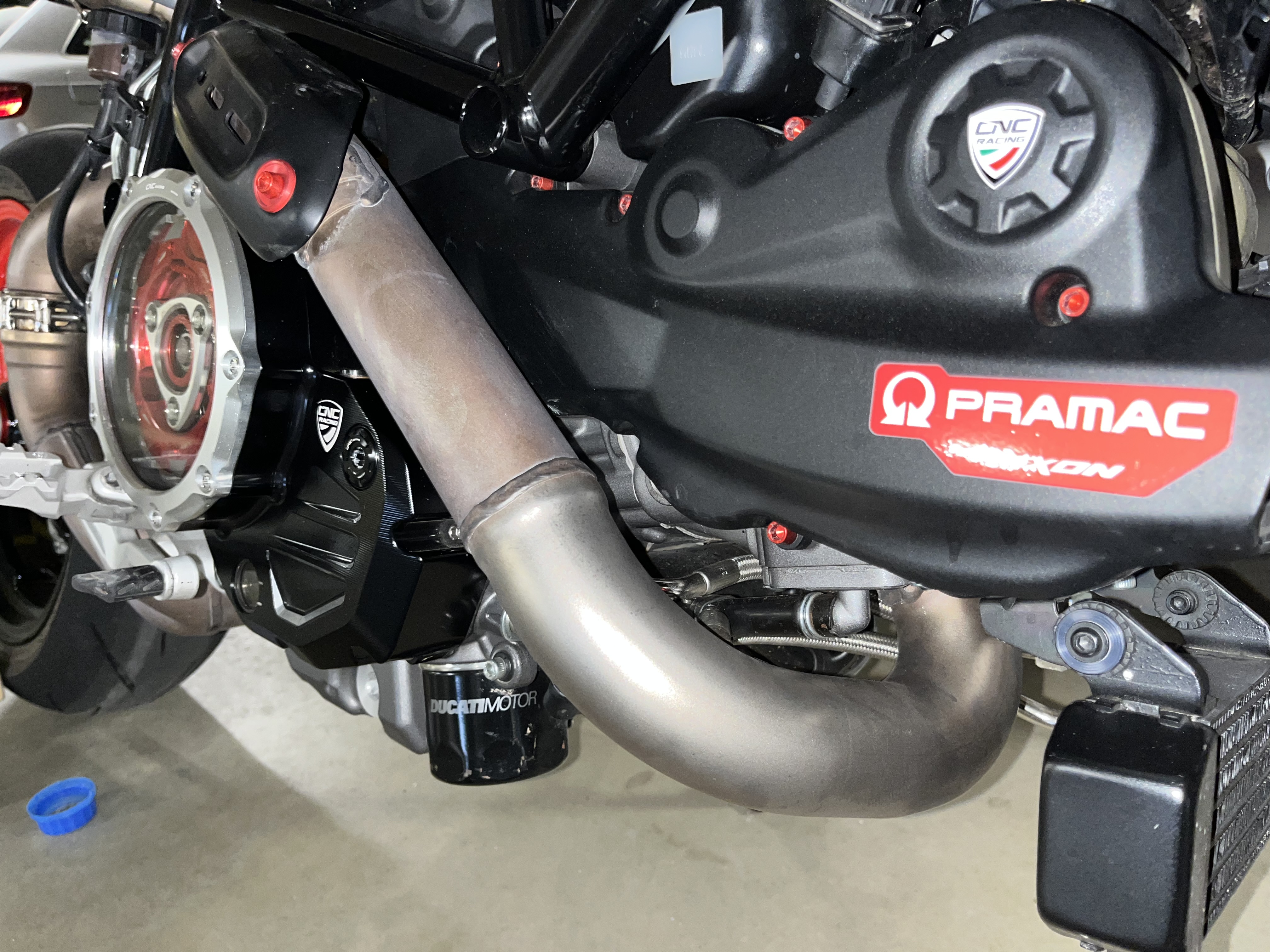

mabou950 Posted May 25, 2024 Share Posted May 25, 2024 (edited) Also, nach 30500km, Regen, Salz, angebrannten Putzlappen, Sohlen, verhunzten Neverdulleinsatz und jeden sonstigem Mist, hab ich mich heute mal eine Stunde ans Bike gesetzt und richtige INOX Beiz und Polierpaste angewendet. Ziel war klar, weniger Politur, mehr chemische Zersetzung des rehbraunen Passivlayers. Nach langer Suche gab es dann auch das entsprechende Mittelchen. Praktisch und unschön verpackt, jedoch der Warenwert rein im Produkt selbst wieder anzutreffen. Mit dem Minifilzschwamm ging das einwandfrei. Also immer so ca. 15cm Rohr eingeschmiert und ca 3-5 Minuten schön gleichmässig abgewienert. Beim Abwischen mit dem Mikrofaserruch war ich erstaunt, wie supergut der Passivlayer abgelöst wurde. Probehalber dann eine Stelle zweimal abgewienert und siehe da, ein bisschen ging noch. Klar, am schönsten wäre gewesen, den ganzen Krümmer zu demontieren, aber ja … da war ich viel zu faul für. ☺️ Seht selbst: (hier in der düsteren Tiefgarage, mit brutalem Handykamerslicht.) Produkt einer schweizer Firma, sündhaft kostspielig, aber einzigartig in der Performance. 70sFr für 400g, aber die reichen mein ganzes Leben lang und sind es echt wert!! Vorher: (noch mit Neverdullablagerung) Vergleich: Endresultat: Edited May 25, 2024 by mabou950 4 Quote Link to comment Share on other sites More sharing options...
Anthony Posted May 25, 2024 Share Posted May 25, 2024 Auf dem ersten Bild dachte ich OMG😱 aber das Ergebnis ist echt sehr gut. Mal sehen ob und wie lange es von Dauer ist. Quote Link to comment Share on other sites More sharing options...
mabou950 Posted May 25, 2024 Share Posted May 25, 2024 Ja voll! 😅 Die Lektion mit wie wichtig das Abreinigen ist, hatte ich da auch gelernt 😵💫☺️ Bin auch gespannt. Geh jetzt mal eine Runde drehen. Quote Link to comment Share on other sites More sharing options...

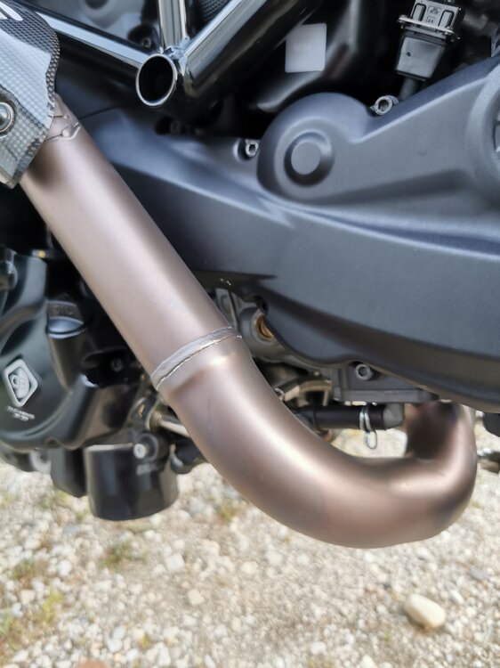

klatze309 Posted May 25, 2024 Share Posted May 25, 2024 vor 4 Stunden schrieb mabou950: Also, nach 30500km, Regen, Salz, angebrannten Putzlappen, Sohlen, verhunzten Neverdulleinsatz und jeden sonstigem Mist, hab ich mich heute mal eine Stunde ans Bike gesetzt und richtige INOX Beiz und Polierpaste angewendet. Ziel war klar, weniger Politur, mehr chemische Zersetzung des rehbraunen Passivlayers. Nach langer Suche gab es dann auch das entsprechende Mittelchen. Praktisch und unschön verpackt, jedoch der Warenwert rein im Produkt selbst wieder anzutreffen. Mit dem Minifilzschwamm ging das einwandfrei. Also immer so ca. 15cm Rohr eingeschmiert und ca 3-5 Minuten schön gleichmässig abgewienert. Beim Abwischen mit dem Mikrofaserruch war ich erstaunt, wie supergut der Passivlayer abgelöst wurde. Probehalber dann eine Stelle zweimal abgewienert und siehe da, ein bisschen ging noch. Klar, am schönsten wäre gewesen, den ganzen Krümmer zu demontieren, aber ja … da war ich viel zu faul für. ☺️ Seht selbst: (hier in der düsteren Tiefgarage, mit brutalem Handykamerslicht.) Produkt einer schweizer Firma, sündhaft kostspielig, aber einzigartig in der Performance. 70sFr für 400g, aber die reichen mein ganzes Leben lang und sind es echt wert!! Vorher: (noch mit Neverdullablagerung) Vergleich: Endresultat: Sehr geil! 1 Quote Link to comment Share on other sites More sharing options...
mabou950 Posted May 25, 2024 Share Posted May 25, 2024 Heute mal wieder ein paar km auf den Bock draufgespult. Wettertechnisch alles mit dabei, Sonne, Regen. Wie erwartet ist das AG-Rohr nach wie vor astrein. Denke das hält sich länger so und läuft jetzt über die Zeit dann wieder langsam an. Dennoch, es juckt in den Fingern, die Rohre mal komplett abzunehmen. Mal sehen. Quote Link to comment Share on other sites More sharing options...
