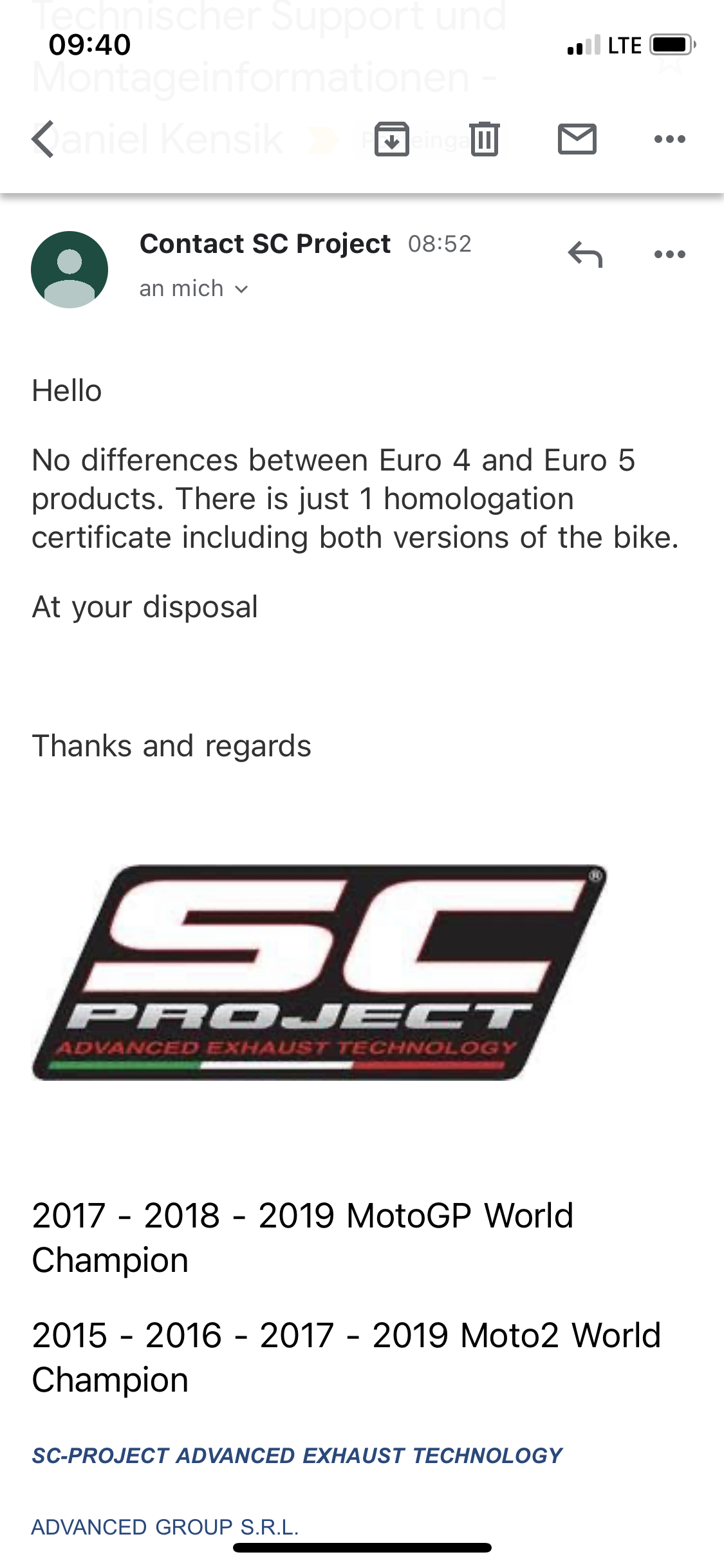

Exce Posted February 27 Share Posted February 27 Ich hab mal bei SC Project angefragt bezüglich Unterschied zwischen Euro 4 und Euro 5 Version des S1 Auspuff. Es gibt keinen, siehe Screenshot der Antwort von SC-Project. 1 1 Quote Link to comment Share on other sites More sharing options...

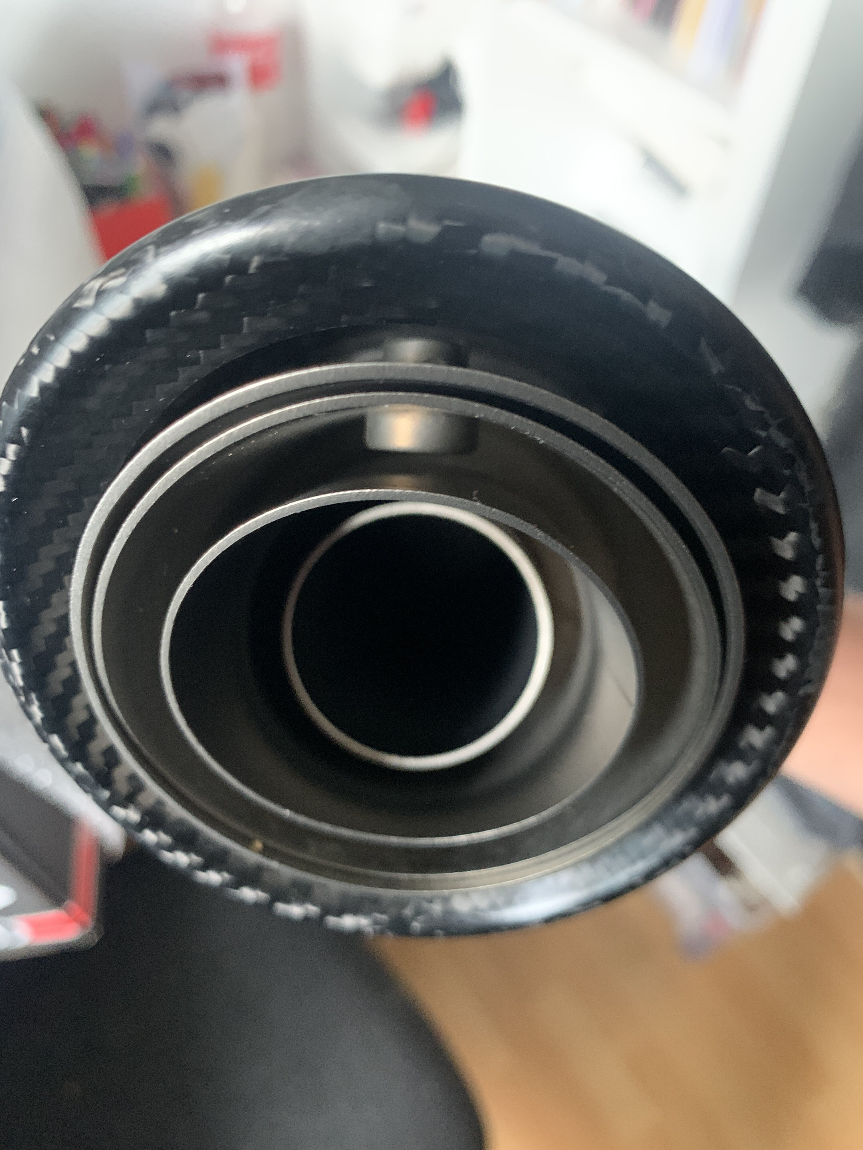

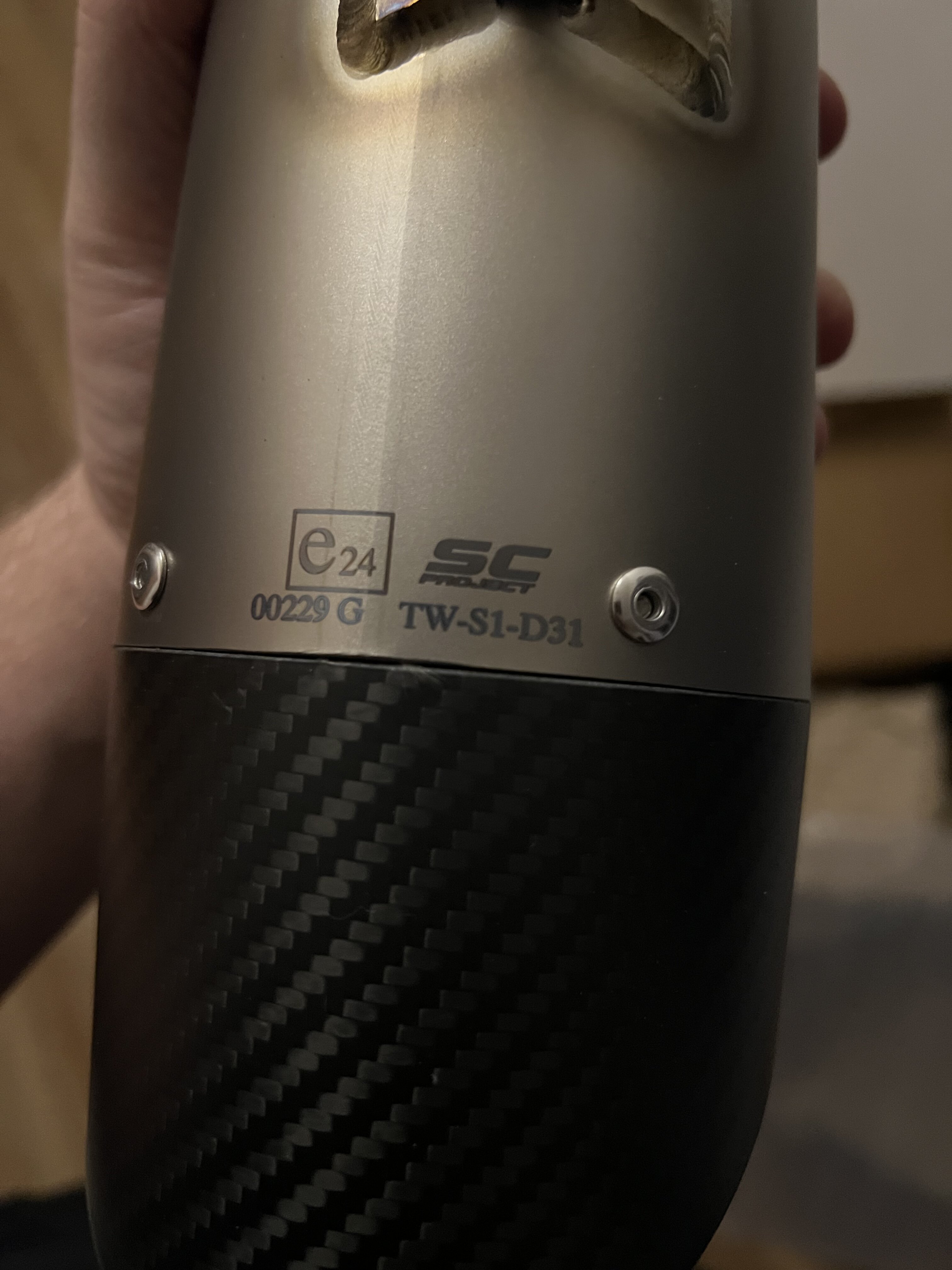

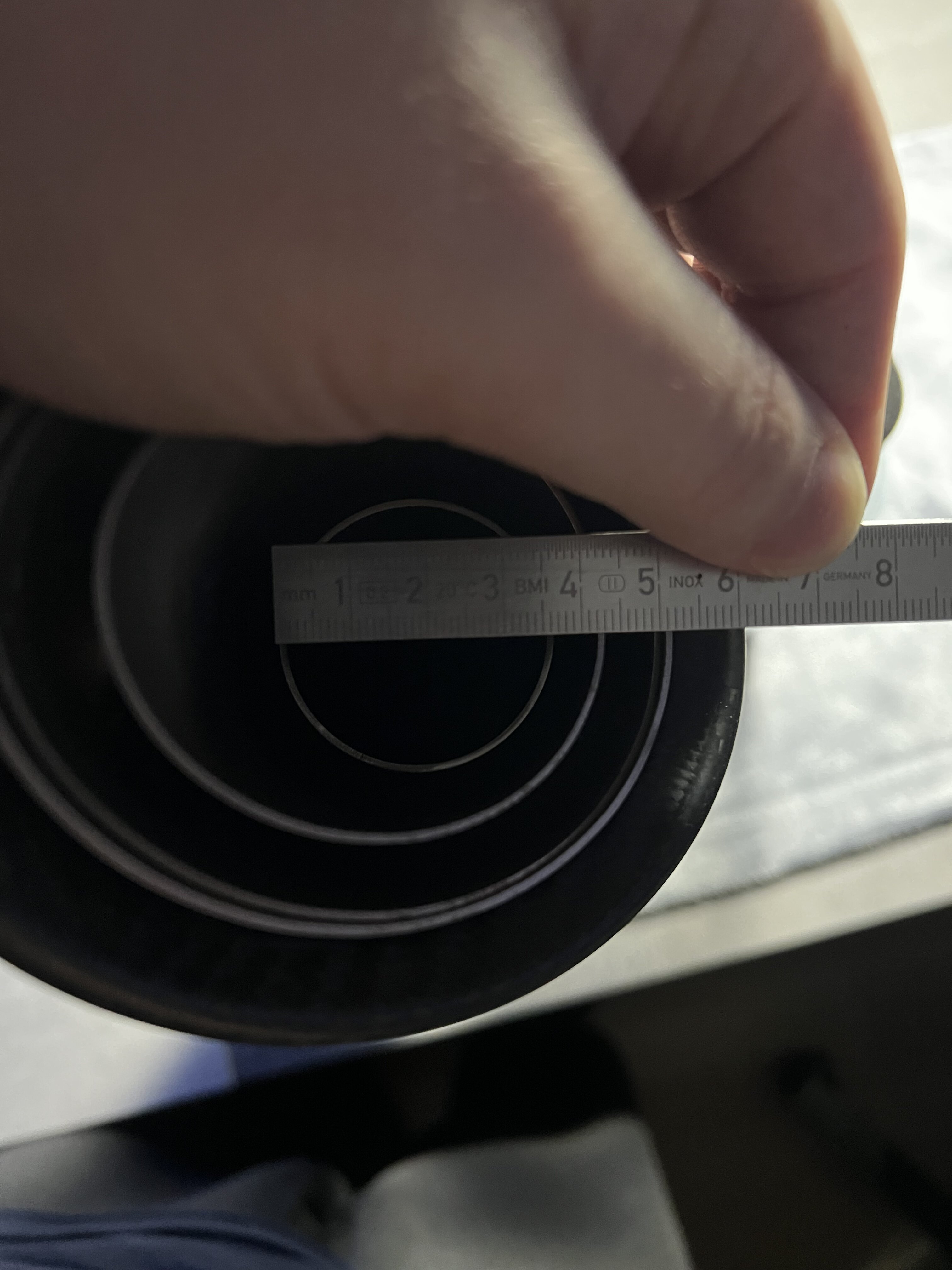

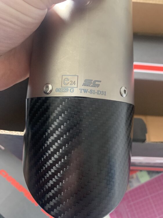

Exce Posted March 4 Share Posted March 4 Nachdem mein Euro 5 S1 da ist habe ich mir den mal heute etwas genauer angeschaut. Also laut meiner Rechnung ist es Model D36A welcher im Shop als Euro 5 geführt wird. Auf dem Karton steht D31/36 und auf dem Töpfen steht wiederum nur D31 was ja zur Email Antwort von SC-Project ja passt, dass Euro 4 und Euro 5 gleich sind. Mir scheint es aber so das es ein neuer Topf ist seit Euro 5 der aber auch jetzt auch für Euro 4 ist. Der DB Killer jetzt nicht mehr mit Sprengring sondern Schraube gesichert und hat 36mm Durchmesser. Um die Schraube aus zu schrauben müsste man die Niete der Endkappe lösen sonst kommt man nicht ran. Quote Link to comment Share on other sites More sharing options...
