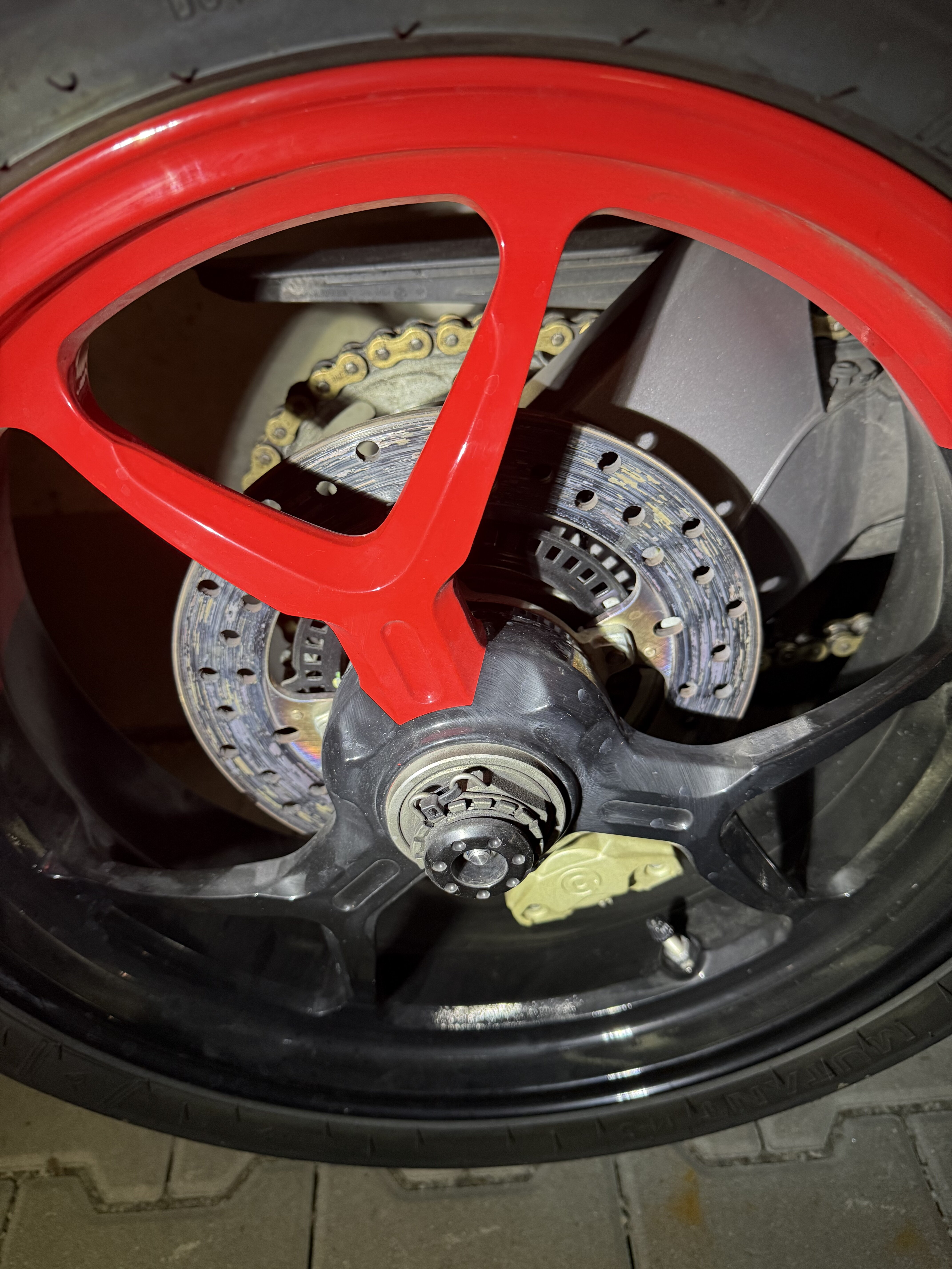

  1. Fazit des ganzen: Neue Scheibe + Beläge Neuer Bremsschlauch Neuer ABS Sensor, da die Isolierung angeschmort war Anschließend die hintere Bremse neu eingestellt und nach mehreren Probefahrten ist alles wieder in Ordnung und die Scheibe kalt.
  2. Ist ziemlich sicher auch der Fall gewesen. Bolzen von der Fußbremse minimal zu lang eingestellt, Bremse schleift leicht und wird heiß. Bremse blockiert und der Schlauch schmilzt. ich muss noch prüfen ob es den Sattel auch erwischt hat.

  8. Die Frage hab ich mir auch gestellt und keine klare Antwort darauf. Ich hab dabei zwei Varianten im Kopf entweder hat das ABS da mit reingespielt, ich wüsste aber nicht wie. Oder die wahrscheinlichere Variante: beim Bremsen kam Druck auf die Bremse, der Schlauch ist geplatzt, und beim loslassen der Bremse konnte kein vacuum mehr gezogen werden um die Beläge wieder zu lösen. Nach dem plötzlichen stop mit quietschender Scheibe konnte ich das Motorrad ungefähr eine Minute nicht mehr bewegen. Die Scheibe war hier schon hinüber aufgrund der Hitze. Die Bremsung war aus ca. 70km/h direkt vor dem Kreisverkehr.

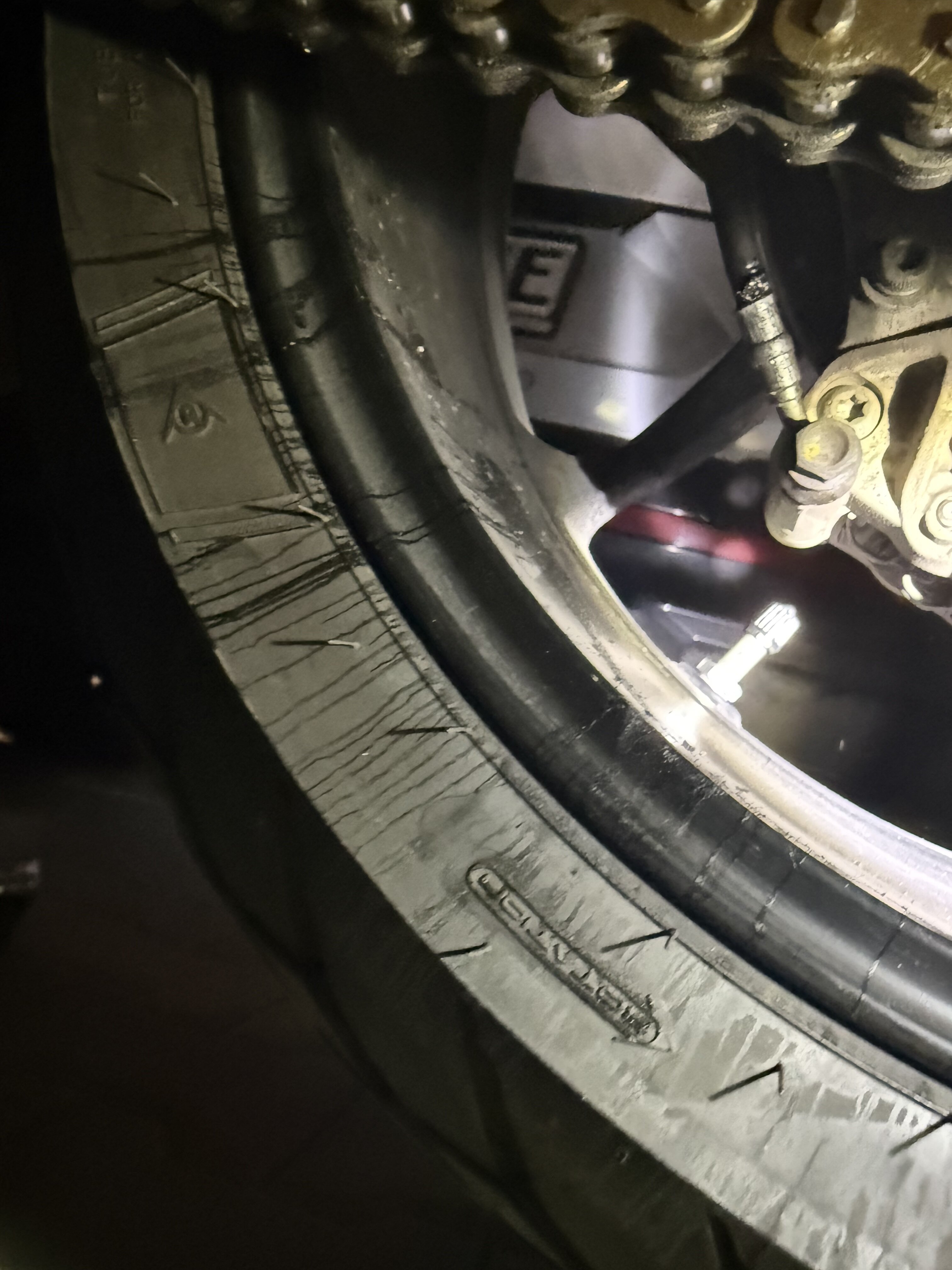

  9. Hallo in die Runde, Heute ist mir, zum Glück beim einfahren in einen Kreisverkehr, der hintere Bremsschlauch kurz vor dem Bremszylinder geplatzt. Folge war eine komplett blockierende Hinterbremse und anschließend viel Rauch der Bremsflüssigkeit und Beläge. Scheibe, Beläge und der Schlauch fliegen komplett raus. Die Scheibe ist vollständig überhitzt. Der Reifen war fast eine Minute vollständig blockiert. Danach war eine langsame Heimfahrt mit der vorderen Bremse möglich. Zwei frage hätte ich dazu, ist das ein bekanntes Problem/Rückruf/Pech? Muss man beim Entlüften der Bremse mit dem ABS etwas beachten? OBDStar iscan wäre vorhanden. Bisher habe ich die Flüssigkeit nur mit einer Vacuumpumpe 1zu1 getauscht.

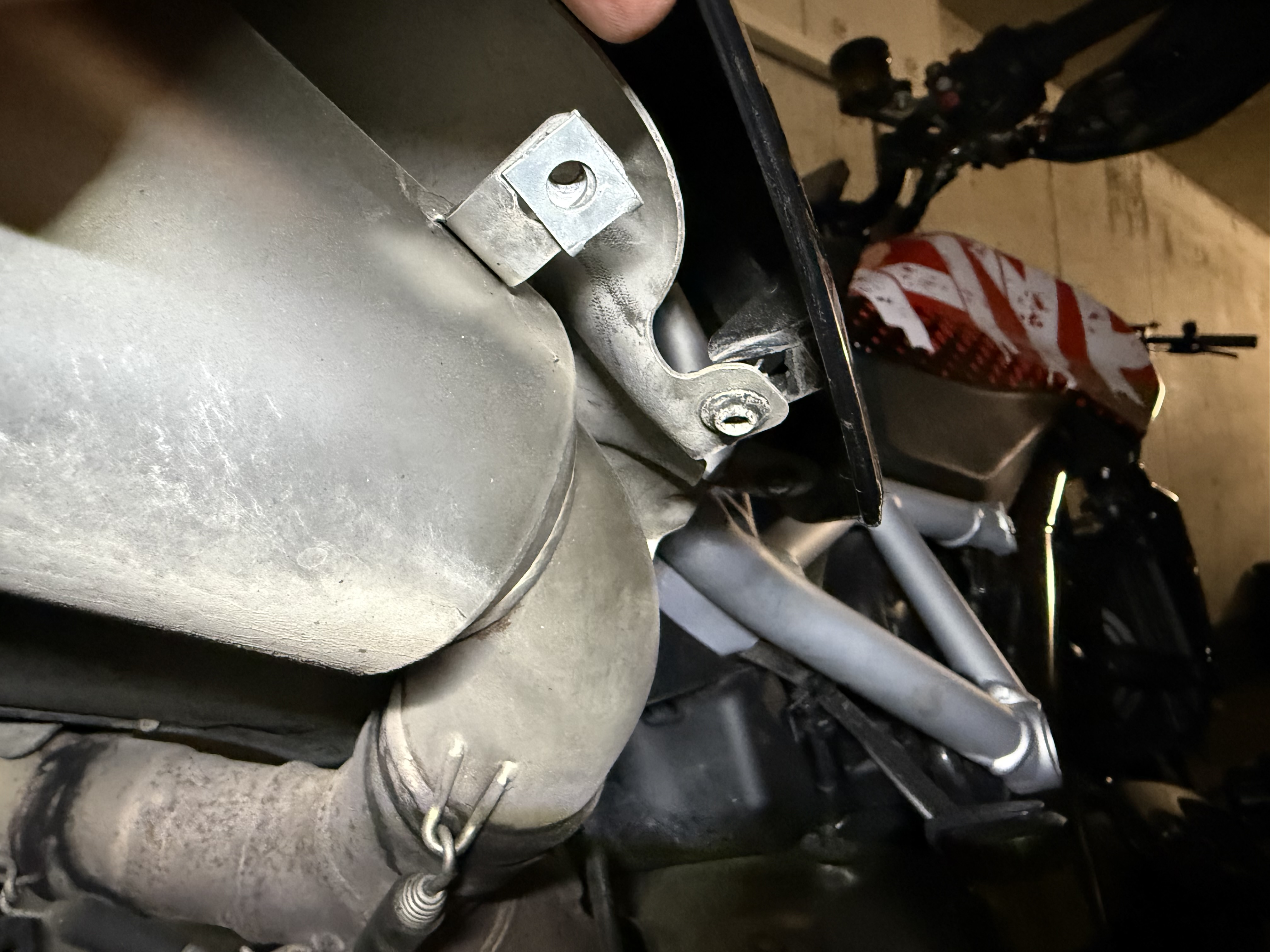

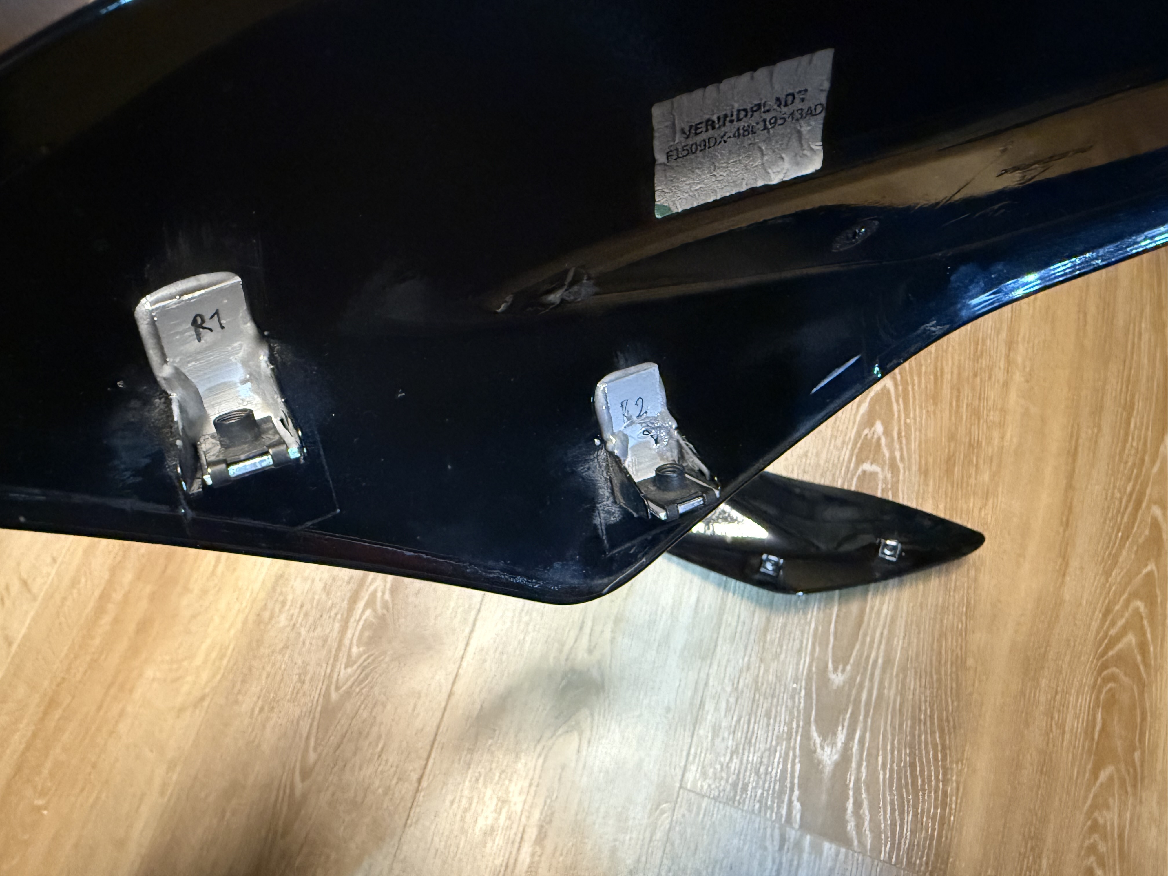

  11. Nach dem Ausbau musste ich feststellen, dass alle 4 Halterungen gebrochen bzw. angebrochen waren. ich habe das gebrochene Kunststoff herausgeschnitten und aluwinkel mit Hitzebeständigem 2K Kleber verklebt. Es muss sich zeigen ob die Lösung dauerhaft hält.

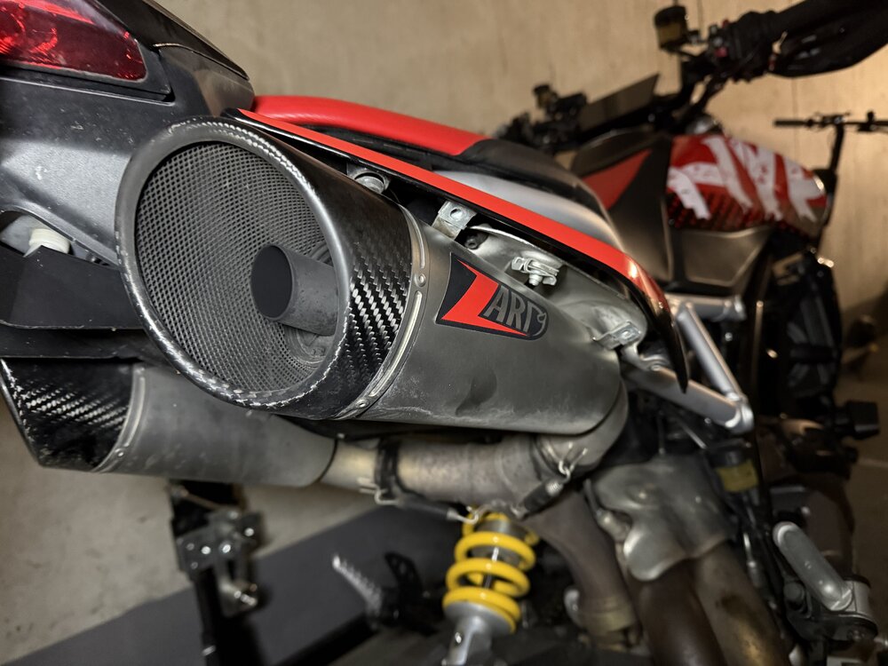

  12. Bei dem Reifentausch ist mir die hintere Seitenverkleidung sehr locker vorgekommen. Nachdem ich die Carbonblenden vom Zard Auspuff demontiert hab, habe ich leider festgestellt das bei beiden Verkleidungsteilen die mittlere Halterung ausgerissen ist. Aktuell gehe ich davon aus das etwas Spannung aufs Material kommt und es damit zum Bruch kommt. Hatte jemand das selbe Problem? Wo bekomme ich die blenden als Ersatz her abgesehen vom Händler? Oder gibt es vielleicht eine andere Lösung als zu tauschen? Edit: Die Teilenummern habe ich mittlerweile gefunden, 260€ für die Teile finde ich allerdings sehr teuer. links 48019533AD rechts 48019543AD

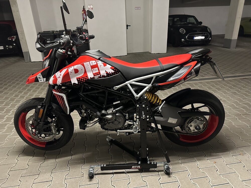

  14. Über Ostern bei der Aktion hab ich mir von BTR den Ständer besorgt. Der Aufbau war gut, es lag nur keine Anleitung für die Hyper mit dabei. Einzig ein Gewinde von der Winkeleinstellung ist kaputt, dafür habe ich Ersatz angefragt.
