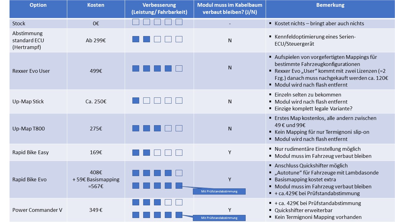

WarumSoUmständlich Posted January 26, 2021 Share Posted January 26, 2021 Am 22.1.2021 um 20:28 schrieb Eph0r: Hallo zusammen, da ich aktuell wenig fahren kann, verbringe ich umso mehr Zeit damit mir zu überlegen, was ich mit der Hypermotard aktuell anstellen kann. Im Moment finde ich die Gasanahme im unteren Drehzahlbereich sowie das kleine Leistungsloch zw. 4k-6k ein wenig doof. Nicht wirklich schlimm, aber ohne wäre netter. Daher kam mir die Überlegung die Hyper abzustimmen - leider gibt es eine Vielzahl von verschiedene Varianten mit unterschiedlichen Ansätzen, Verbesserungsgraden und Preisen. Vor dem Hintergrund habe ich mal zusammengetragen, was ich so (innerhalb und außerhalb dieses Forums) recherchieren konnte. Meine Übersicht sehr ihr in der angehangenen Tabelle - gebt mir doch mal Feedback, ob ich was vergessen habe oder wie eure Einschätzung dazu ist. Aktuell tendiere ich zu einer der günstigeren Varianten - wenn ich 1000€ und mehr ausgebe, hätte ich mir auch eine 939er holen können... Also - Feedback appreciated! Beste Grüße wo gibt es die Maps für das Up-Map T800 denn für 49-99€? Quote Link to comment Share on other sites More sharing options...
Eph0r Posted January 27, 2021 Author Share Posted January 27, 2021 vor 6 Stunden schrieb WarumSoUmständlich: wo gibt es die Maps für das Up-Map T800 denn für 49-99€? Hi, im offiziellen Up-Map Store. BG Quote Link to comment Share on other sites More sharing options...
WarumSoUmständlich Posted January 27, 2021 Share Posted January 27, 2021 vor 3 Minuten schrieb Eph0r: Hi, im offiziellen Up-Map Store. BG Danke.. Leider kosten die Maps für die 950 alle über 100€. Hatte schon gehofft es gibt eine günstigere Quelle.. Quote Link to comment Share on other sites More sharing options...
Zaudi Posted January 27, 2021 Share Posted January 27, 2021 vor einer Stunde schrieb WarumSoUmständlich: Danke.. Leider kosten die Maps für die 950 alle über 100€. Hatte schon gehofft es gibt eine günstigere Quelle.. Und das findest du teuer? Ich hab schon Abertausende in ECU Tuning für Autos gebuttert... Quote Link to comment Share on other sites More sharing options...
kevin1987 Posted January 27, 2021 Share Posted January 27, 2021 @WarumSoUmständlich Die erste Map ist doch Gratis... Quote Link to comment Share on other sites More sharing options...
WarumSoUmständlich Posted January 27, 2021 Share Posted January 27, 2021 vor 1 Stunde schrieb Zaudi: Und das findest du teuer? Ich hab schon Abertausende in ECU Tuning für Autos gebuttert... teuer ist relativ... 49 € sind mir aber lieber als 1xx € Quote Link to comment Share on other sites More sharing options...
wohlsein Posted January 29, 2021 Share Posted January 29, 2021 Am 27.1.2021 um 07:28 schrieb WarumSoUmständlich: Danke.. Leider kosten die Maps für die 950 alle über 100€. Hatte schon gehofft es gibt eine günstigere Quelle.. Gibts denn im Store überhaupt maps für die 950? Ich hab da noch keine gefunden Quote Link to comment Share on other sites More sharing options...
WarumSoUmständlich Posted January 29, 2021 Share Posted January 29, 2021 vor 1 Stunde schrieb wohlsein: Gibts denn im Store überhaupt maps für die 950? Ich hab da noch keine gefunden https://store.up-map.it/en/3-maps#/brand-ducati/model-hypermotard_950_84kw 1 Quote Link to comment Share on other sites More sharing options...
Säsch Posted January 29, 2021 Share Posted January 29, 2021 Am 27.1.2021 um 10:29 schrieb WarumSoUmständlich: teuer ist relativ... 49 € sind mir aber lieber als 1xx € Ein Sportluftfilter kostet schon mehr.. finde 100€ ehrlich gesagt schon günstig. Quote Link to comment Share on other sites More sharing options...

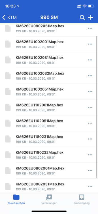

Glückspilz Posted February 12, 2021 Share Posted February 12, 2021 Am 25.1.2021 um 18:15 schrieb Zaudi: Jetzt mal halt und stopp... Ihr erzählt einem unwissendem Dinge, die überhaupt nicht gehen... Eben wollte ich schon anfangen, und sagen, was du schreibst @950erSP kann nicht sein... Aber habe zum Glück nochmal gelesen... du schreibst von der alten Kati... Und deine teure „Abstimmung“ damals hätte ich dir auch für die Kaffeekasse gemacht Klar, dass du da nicht zuschauen durftest, sonst hättest deinem Geld hinterher geweint. (No offence!) Vergleich mal meine Nummern mit deiner von denen die Feinabstimmung die man danach eventuell noch anpassen kann, nach 1-2 Läufen auf dem Prüfstand, sind minimal. Es sei denn, man lässt sich echt viel Zeit und kennt sich entsprechend sehr gut aus. Erfahrungsgemäß macht das aber keine Werkstatt. Da wird das entsprechend fertige Map überspielt und bissl klappen nachjustiert. Fertig Deshalb darf man da auch nie zuschauen Was du schreibst bringt dem Fragensteller hier aber leider nichts... Man kann mit TuneECU nicht auf die neuen EU4 Steuergeräte und noch weniger auf Bosch Steuergeräte wie in der 950 zugreifen... Naja gut, geht schon... aber da muss man einiges umlöten... nicht ungefährlich. Wer eine Abstimmung für die 1100 braucht, kann mir gerne schreiben... ich habe alle Files die es von TuneECU gibt. Vermutlich auch noch das passende Interface zuhaue herumfahren... Aber alles neuer als 1100 Hyper geht nicht mehr. UND natürlich wurde das damals am Motorrad auch nicht festgestellt. Wie denn auch. EU3 wurde nur am Pott gemessen. Ab EU4 merkt er das aber sehr schön schnell. Spätestens dann, sobald der TÜV Mann nicht aufs Steuergerät schauen kann. Und das geht ab EU4 nach Manipulation nicht mehr. Deshalb verkaufen sich Rexxer und T800 auch so teuer. Da diese das verschlüsselte File nicht öffnen, sondern nur gegen ein anderes tauschen. Was man vor TÜV natürlich rückgängig machen muss. Ich hab das mal telefonisch besprochen (Zylinderselktiv mit Tune Ecu) für die11er Hyper 2008 (Euro 3 mit Marelli Ecu). Gestern nach interner Prüfung die Rückmeldung: Machen Sie nicht mit der Standard ECU, sondern nur mit Power Commander... Keine Ahnung über die Hintergründe... Quote Link to comment Share on other sites More sharing options...
Moin Posted February 13, 2021 Share Posted February 13, 2021 On 2/12/2021 at 7:59 AM, Glückspilz said: Machen Sie nicht mit der Standard ECU, sondern nur mit Power Commander... Den Satz hab ich von einem lokalen Tuner auch schon gehört. Technisch ist das Bullshit – TuneECU kann mehr, als der Power Commander und weniger Geräte gehen immer seltener kaputt als mehr. Meine Theorie ist, dass der Mensch sich mit dem PC auskennt und keine Lust hat, für die paar Modelle was neues zu lernen. Aber: Der PC verändert ja nur die Map. Wo original zB steht "bei 27° Gas und 3.000 bitte 200 ms einspritzen" macht der "220 ms einspritzen". Du kannst ihn auch mit seinem geliebten PC arbeiten lassen, dann dessen "Veränderungs-Daten" mit deiner eigenen Map in TuneECU verrechnen, PC rauswerfen und die Map aufspielen. Quote Link to comment Share on other sites More sharing options...
Glückspilz Posted February 15, 2021 Share Posted February 15, 2021 (edited) Am 13.2.2021 um 18:05 schrieb Moin: Den Satz hab ich von einem lokalen Tuner auch schon gehört. Technisch ist das Bullshit – TuneECU kann mehr, als der Power Commander und weniger Geräte gehen immer seltener kaputt als mehr. Meine Theorie ist, dass der Mensch sich mit dem PC auskennt und keine Lust hat, für die paar Modelle was neues zu lernen. Aber: Der PC verändert ja nur die Map. Wo original zB steht "bei 27° Gas und 3.000 bitte 200 ms einspritzen" macht der "220 ms einspritzen". Du kannst ihn auch mit seinem geliebten PC arbeiten lassen, dann dessen "Veränderungs-Daten" mit deiner eigenen Map in TuneECU verrechnen, PC rauswerfen und die Map aufspielen. Naja, auskennen wird er sich schon; hat Tune ECU im Angebot; und war da telefonisch auch nicht abgeneigt. Nur die Typprüfung (Marelli ) hat er noch nachgelegt.... Ich hab da auch keinen Riesenhandlungsbedarf; Quick and Easy nehm ich aber immer gerne mit. Nochmal eine Frage an die Auskenner (die schonmal ins Seriensteuergerät geschaut haben) zu meinem Bedarf: Kann man bei der SerienECU die Motorbremse "Wegprogramieren" ? In Racingkreisen wird das gerne gemacht (Geringe Einspritzung bei geschlossenen Gasgriff; aber keine Anhebung des Standgas). Die MV Turismo Veloce hat das schon serienmässig über die individuelle Einstellung. Also nicht nur für Rossi und Co..... Edited February 15, 2021 by Glückspilz Quote Link to comment Share on other sites More sharing options...
Moin Posted February 15, 2021 Share Posted February 15, 2021 2 hours ago, Glückspilz said: Nur die Typprüfung (Marelli ) hat er noch nachgelegt.... Was meinst damit? Motorbremse: Klar kannst in die Kennfelder für hohe Drehzahlen / 0° TPS Einspritzzeiten reinschreiben. Ich hätte etwas Angst, dass nur auf die geschlossenen Drosselklappen gespritzt wird und dir der Sprit dann einfach in den Brennraum weiterläuft und den Ölfilm abwäscht. So theoretisch. Einfacher geht ne entsprechend eingestellte Antihoppingkupplung. Quote Link to comment Share on other sites More sharing options...
Glückspilz Posted February 15, 2021 Share Posted February 15, 2021 vor 31 Minuten schrieb Moin: Was meinst damit? Motorbremse: Klar kannst in die Kennfelder für hohe Drehzahlen / 0° TPS Einspritzzeiten reinschreiben. Ich hätte etwas Angst, dass nur auf die geschlossenen Drosselklappen gespritzt wird und dir der Sprit dann einfach in den Brennraum weiterläuft und den Ölfilm abwäscht. So theoretisch. Einfacher geht ne entsprechend eingestellte Antihoppingkupplung. Alles klar, ist wohl doch etwas komplexer. Ich bin nichtmal sicher obs an der Motorbremse liegt; ich hab Kopfnüsse mit den Helmen beim Soziusfahren. Könnte meine Grobmotorik am Bremshebel sein.... Der Telefonkontakt hat mich gut beraten zu Tune Ecu, wollte dann aber noch die ECU benannt haben. Dazu kam dann die Absage und die Empfehlung von PC.... Auch kein Weltuntergang .... Danke Dir ! Danke Dir... Quote Link to comment Share on other sites More sharing options...
