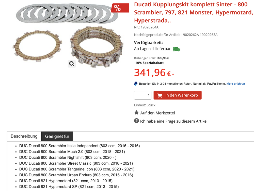

Keksvernichter Posted November 24, 2024 Share Posted November 24, 2024 vor 3 Stunden schrieb Rstm: Gude @Haddock, was hat dein Moped für ein Baujahr? Der Kupplungsscheibensatz der Baujahre 2013 und 2014 für die 821 ist ein anderer und wesentlich teurer. Aber wenn es funzt und es sich besser einkuppeln lässt, dann coole Sache.. hmmm, wie kommst Du darauf? Also abgesehen von dem Preis passt die Teilenummer von 2013-2015 Quote Link to comment Share on other sites More sharing options...
Rstm Posted November 25, 2024 Share Posted November 25, 2024 Ich war auf der offiziellen Seite für Ersatzteile-Ducati, das Kit 19020312A - der erste Post - wird nur für das 2015er Modell angeboten. Und das Kit 19020264A - Post oben - wird auf dieser Seite nur für 2013/2014 offeriert. Welches Kit hast du eingebaut, woher bezogen und welches Baujahr hast du? Würde das Projekt im Frühjahr auch angehen wollen. Danke Quote Link to comment Share on other sites More sharing options...

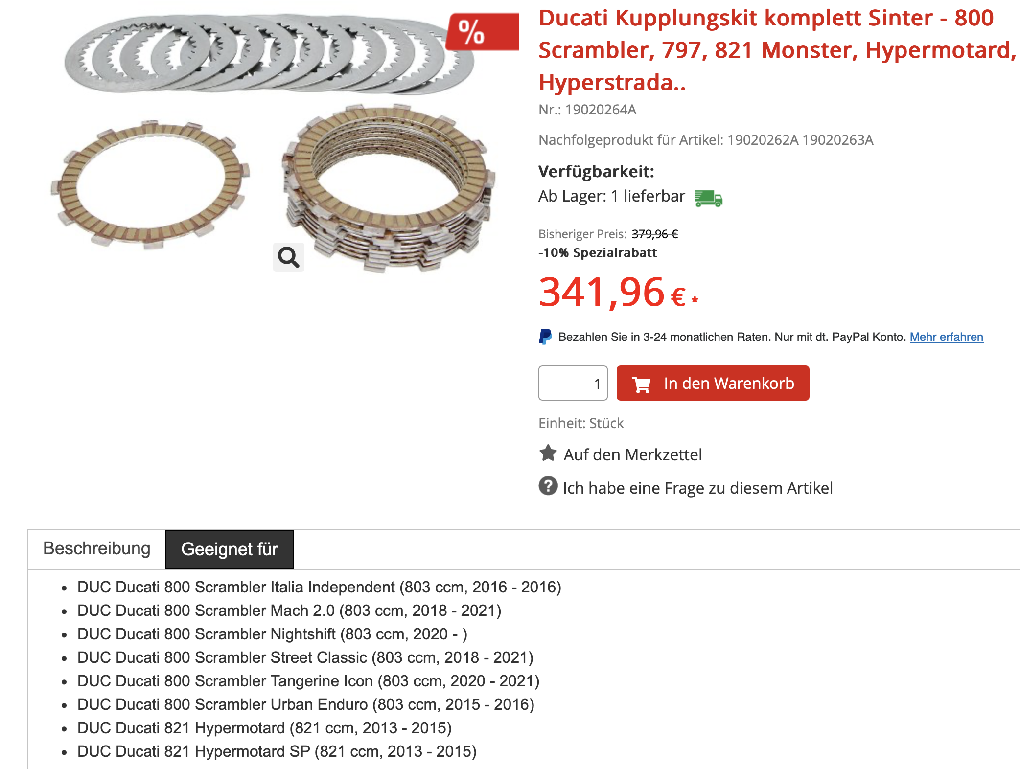

Haddock Posted November 25, 2024 Author Share Posted November 25, 2024 (edited) @RSTM: 2015. Ich habe mal gelesen, dass die Hyper 2015 SP diese neue Kupplung schon verbaut haben soll. Das stimmte in meinem Fall aber nicht. Vermutlich haben die letzten Motorräder der Serie diese evtl. erhalten. @Keksvernichter: Vorsicht, das was Du zeigst ist die Sinter-Kupplung, die ist teurer und hat - soweit ich das auf den Bilder eben sehe - diesen Distanzring nicht, zudem hat sie eine andere Teilenummer: @RSTM: Ich habe diesen Kit von Stein Dinse: https://www.stein-dinse.com/de/ducati-kupplungskit-komplett-organisch-800-scrambler-797/item-2-1070210-19020312A-.html Hier sieht man beide Kupplungen bei Stein & Dinse nebeneinander. Für mich hat die Sinterkupplung keine Distanzringe und die seien es, die das weichere Kuppeln ermöglichen: https://www.stein-dinse.com/de/search.html?grp=&searchStr=19020312A Es gibt wohl auch einen einfachen Distanz-Ring Kit von Ducati (Anti-Judder Pack) dafür. Der war aber preislich glaub um die 70 Euros günstiger als die Kupplung und daher habe ich das Gesamtpaket genommen. In diesem Link, zu einem anderen Forum, habe ich alles erfahren: https://ducatihyper.com/t/2015-clutch-kits-now-available.4204/ Edited November 25, 2024 by Haddock 3 Quote Link to comment Share on other sites More sharing options...
Keksvernichter Posted November 25, 2024 Share Posted November 25, 2024 (edited) Danke Haddock für die Klarstellung. Also haben die 821 aller Bj anscheinend die Möglichkeit, die gleichen Kupplungen zu verwenden. Ich werde den Satz bestellen 🙂 Edited November 25, 2024 by Keksvernichter Quote Link to comment Share on other sites More sharing options...
