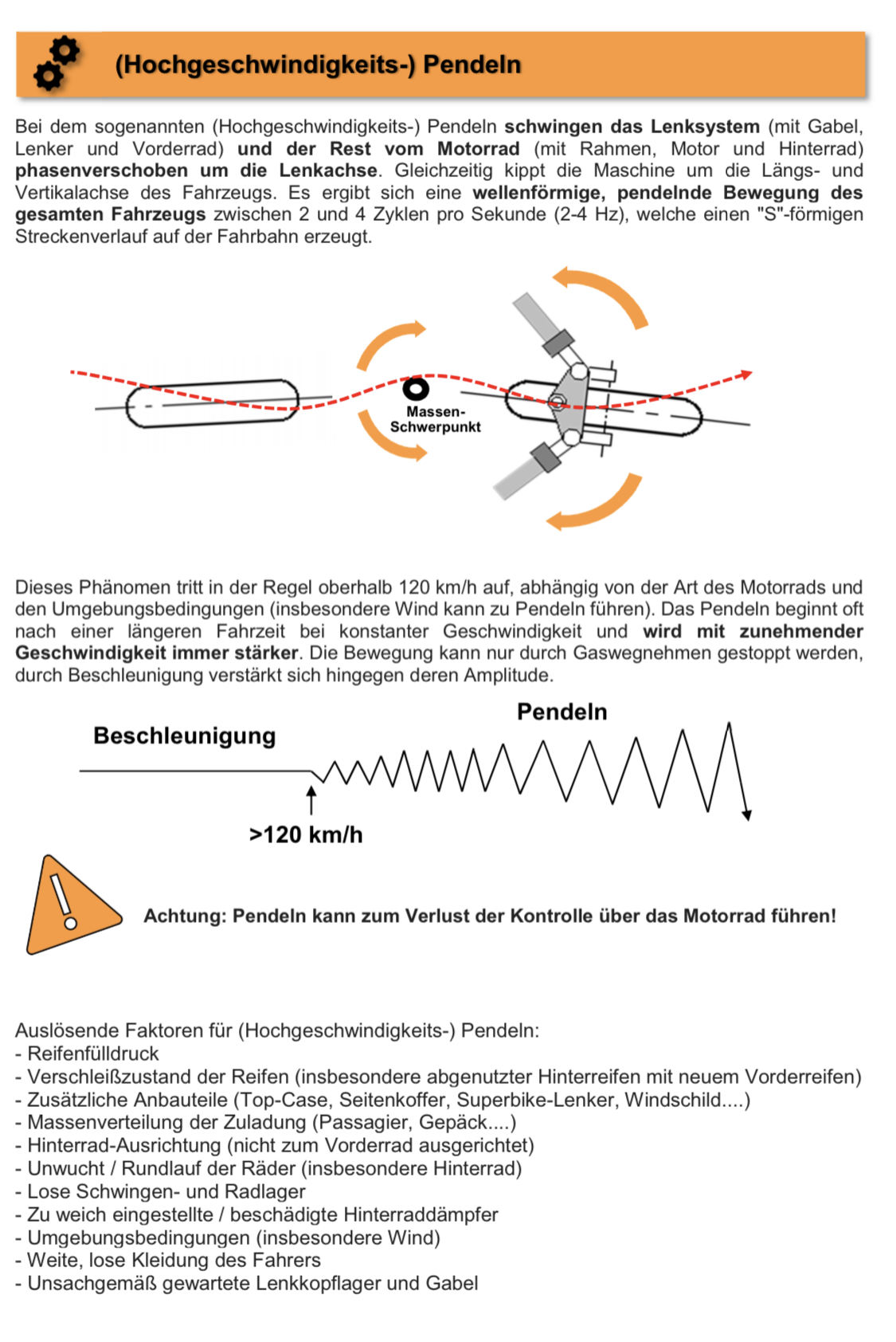

mabou950 Posted September 12, 2023 Share Posted September 12, 2023 (edited) Hier oben mal eine kleine Lektüre. Vielleicht hilft sie ja weiter. Pendeln ist eigentlich ein Problem, dass das Motorrad versucht, sich wieder zu stabilisieren, weil etwas nicht passt und mit einer ca. 2 a 5Hz Bewegung pendelt. Also ein Wechselspiel zwischen Lenkeinschlag, Kippen und Wiederaufrichten, durch eine Überschwingung im Bike. Eher so ab 100km/h. Ganz, wie du es beschreibst. Das HR trägt hier auch zu bei. Auch ist die fallende Eigendämpfung dafür verantwortlich. So, eine Fahrbahnmarkierung kann so ein Pendeln durchaus einleiten. Auch viele weitere Dinge, wie z.B. flattrige Kleidung etc. Die Reifen sind jetzt, ohne die zu sehen, wohl ein Auslöser hierfür. Wenn es nach dem erneuern noch da ist, ist was anderes defekt und sollte umgehen instand gesetzt werden, da Pendeln ein ernstzunehmendes Problem darstellen kann. Bis hin zum Sturz! Gegenmassnahmen wären leichtes Anbremsen oder Gas wegnehmen, um mehr Druck aufs Vorderrad zu bringen. Jedoch sollte dennoch schleunigst der Fehler behoben werden. Die Hyper fährt eigentlich wie auf Schienen! Und ein Lenkungsdämpfer braucht die Hyper aus technischer Sicht gar nicht. (Ausser der Fahrer möchte dies unbedingt aus optischen Aspekten nachrüsten ) Edited September 12, 2023 by mabou950 1 Quote Link to comment Share on other sites More sharing options...

DUCTHOMY 950SP Posted September 12, 2023 Author Share Posted September 12, 2023 vor 9 Stunden schrieb mabou950: Hier oben mal eine kleine Lektüre. Vielleicht hilft sie ja weiter. Pendeln ist eigentlich ein Problem, dass das Motorrad versucht, sich wieder zu stabilisieren, weil etwas nicht passt und mit einer ca. 2 a 5Hz Bewegung pendelt. Also ein Wechselspiel zwischen Lenkeinschlag, Kippen und Wiederaufrichten, durch eine Überschwingung im Bike. Eher so ab 100km/h. Ganz, wie du es beschreibst. Das HR trägt hier auch zu bei. Auch ist die fallende Eigendämpfung dafür verantwortlich. So, eine Fahrbahnmarkierung kann so ein Pendeln durchaus einleiten. Auch viele weitere Dinge, wie z.B. flattrige Kleidung etc. Die Reifen sind jetzt, ohne die zu sehen, wohl ein Auslöser hierfür. Wenn es nach dem erneuern noch da ist, ist was anderes defekt und sollte umgehen instand gesetzt werden, da Pendeln ein ernstzunehmendes Problem darstellen kann. Bis hin zum Sturz! Gegenmassnahmen wären leichtes Anbremsen oder Gas wegnehmen, um mehr Druck aufs Vorderrad zu bringen. Jedoch sollte dennoch schleunigst der Fehler behoben werden. Die Hyper fährt eigentlich wie auf Schienen! Und ein Lenkungsdämpfer braucht die Hyper aus technischer Sicht gar nicht. (Ausser der Fahrer möchte dies unbedingt aus optischen Aspekten nachrüsten ) Danke für die Lektüre👍🏻Das Pendeln ist nicht wie oben beschrieben 2-4x pro Sekunde,eher ein pumpendes pendeln. Aber dennoch interessant die Tipps👍🏻 Ich werd mal den Vordereifen erneuern und weiter beobachten👍🏻 Danke Quote Link to comment Share on other sites More sharing options...
