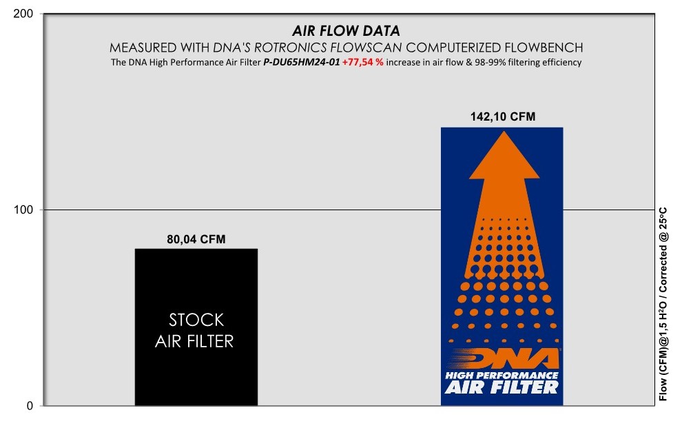

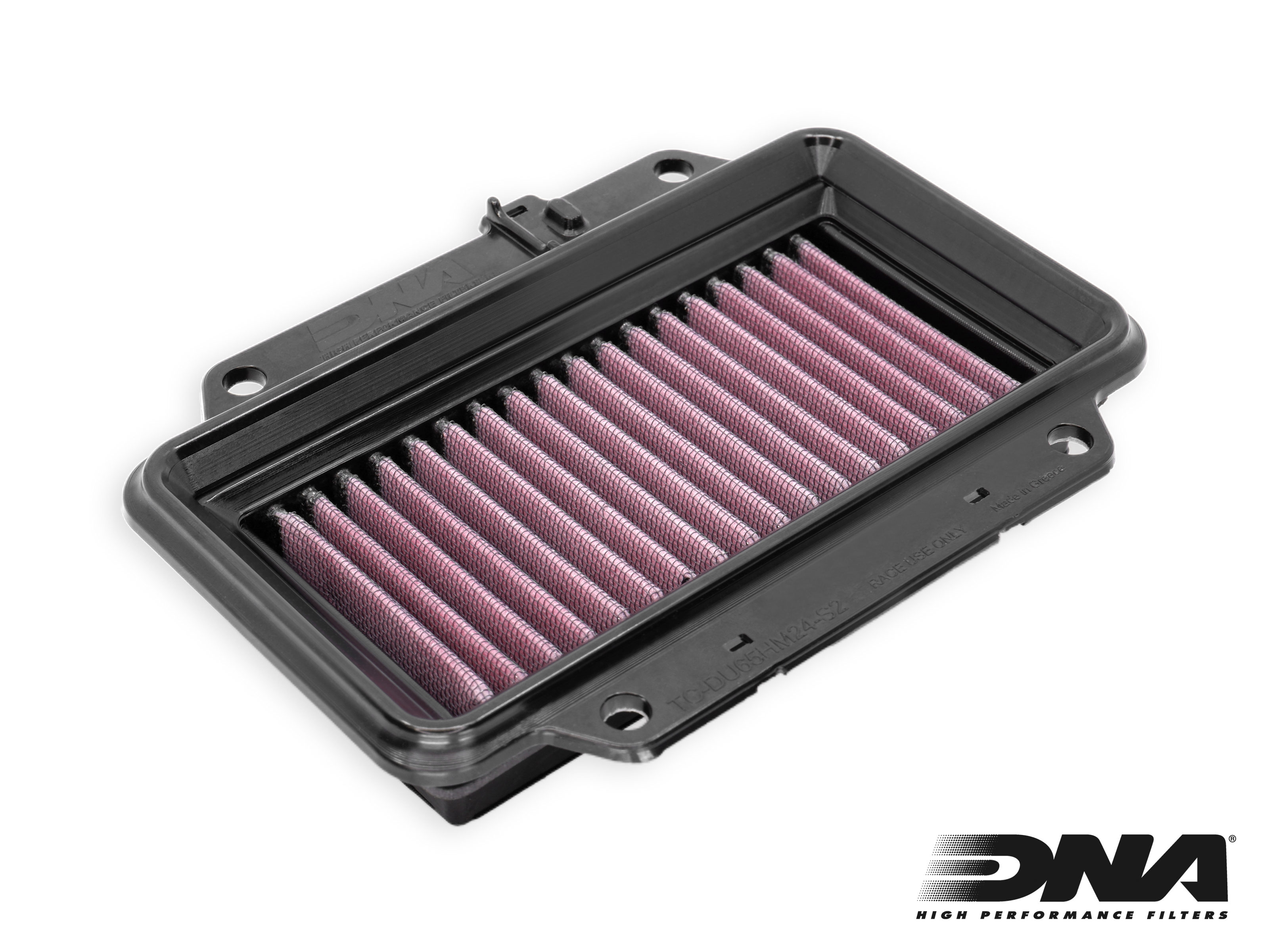

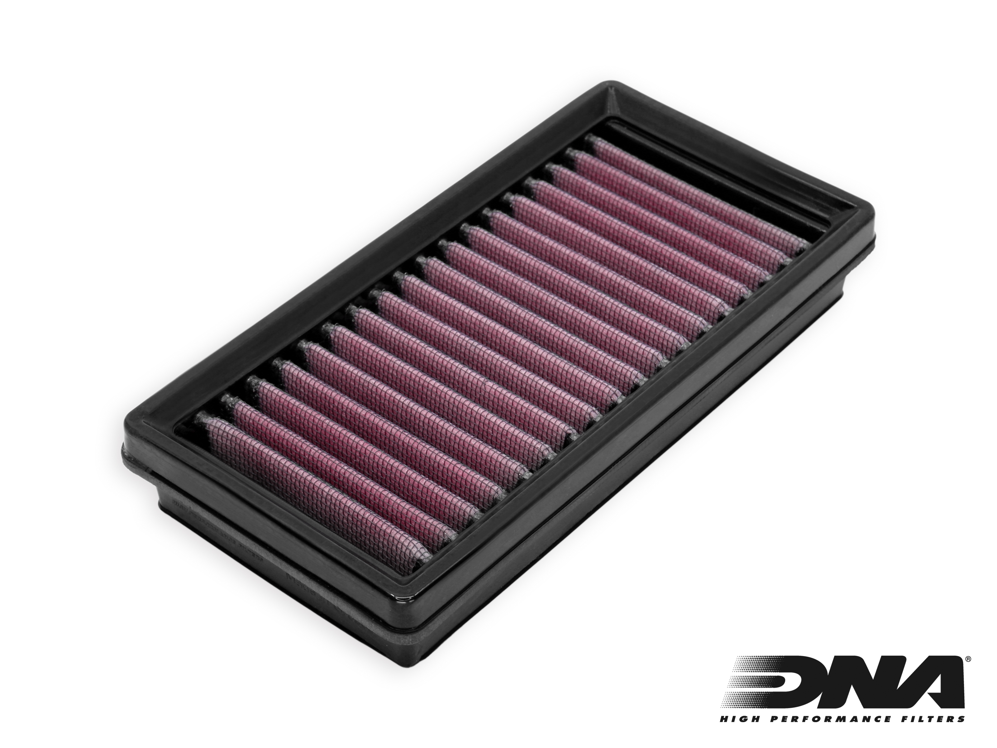

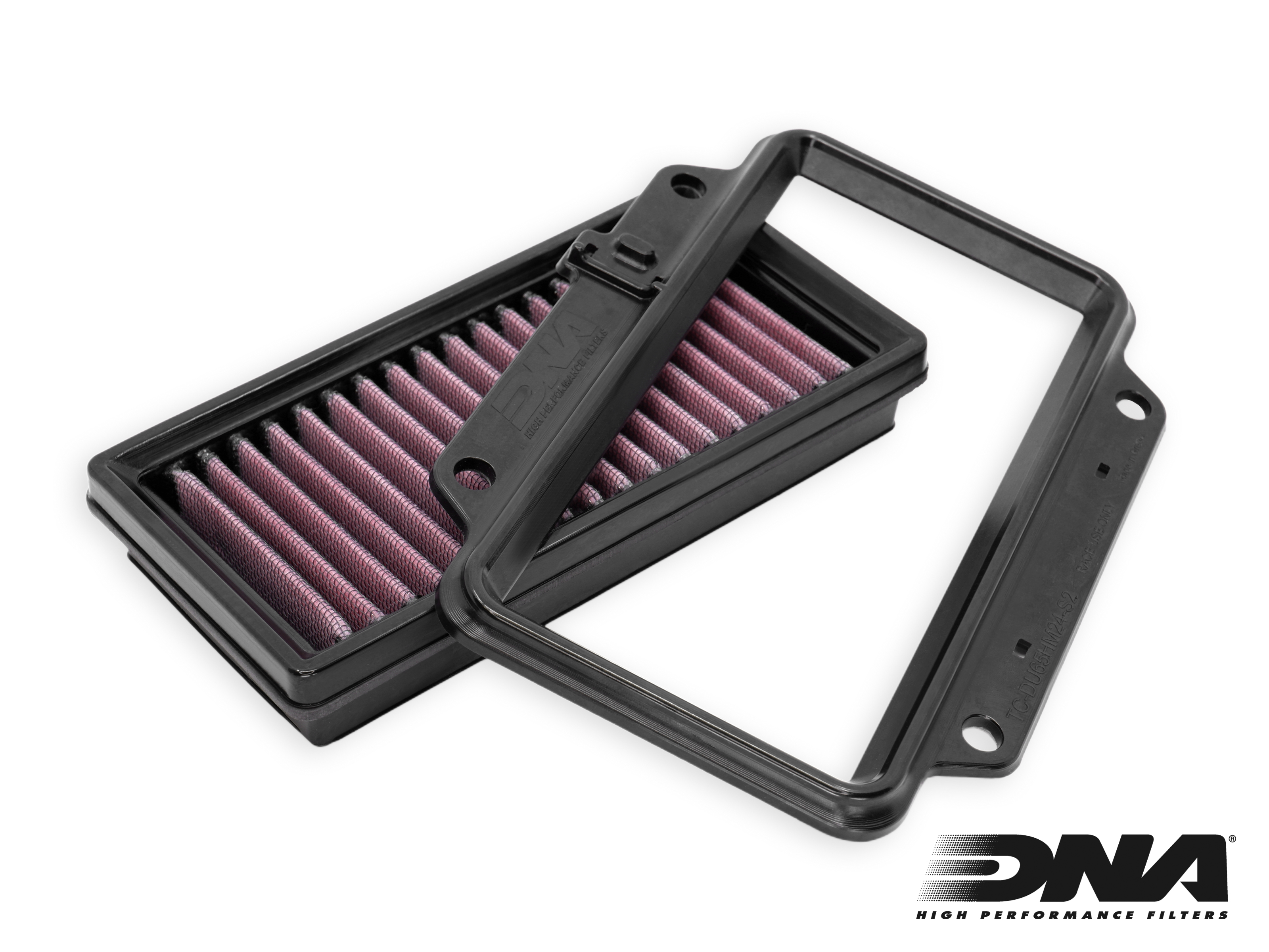

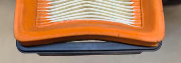

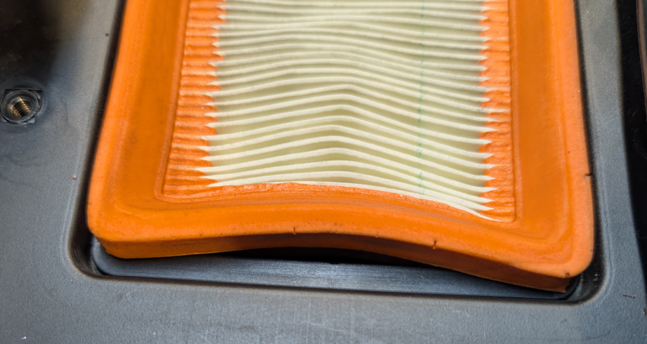

nopain666 Posted October 15, 2024 Share Posted October 15, 2024 (edited) Tuning-Hinweis für Straße (legal), Straße (illegal) und Track (scheißegal) 😍 Ich fahre seit längerem einen DNA Racing-Filter "Prototypen" mit dem offenen Airbox-Deckel von Ducati (der gleiche, welcher mit dem Termi mitgeliefert wird). Der Unterschied ist fantastisch... unterhalb dazu noch mehr. ACHTUNG: Die Ducati OEM-Filter von der Hyper 698 Mono und der Desert X sind absolut ident (gleiche Part#), was fast alle Aftermarket-Filteranbieter dazu verleitet hat, für beide Maschinen den gleichen Racing-Luftfilter anzubieten. Das kann funktionieren, in vielen Fällen tut es das aber nicht (siehe diverse Social Media-Fotos, wo sich die Lamellen unschön verformen). Da sich die Mono-Airbox von jener der Desert X unterscheidet, ist nicht gewährleistet, dass jeder Aftermarket-Filter perfekt abdichtet und eine gute Effizienz bietet. Es könnte Schmutz in den Motor gelangen, Motorschaden, oasch... Beim Test des DNA Racing-Prototypen im September habe ich dieses Problem bei DNA angesprochen, woraufhin sie ihren Mono Filter sofort aus dem Online Shop genommen haben und noch im September einen völlig eigenständigen Racing-Luftfilter + offene Stage-2 Airbox-Abdeckung entwickelt haben. Beide Produkte sind ab sofort erhältich. Im nächsten Post folgt mein Artikel/Text, der irgendwann sinngemäß auf 1000PS erscheinen wird - wollte euch nur rechtzeitig über die Problematik und eine passende Lösung informieren. Edited October 15, 2024 by nopain666 4 Quote Link to comment Share on other sites More sharing options...
nopain666 Posted October 15, 2024 Author Share Posted October 15, 2024 (edited) DNA Air Filter & Stage-2 Combo Kit (Draft für 1000PS Artikel by NoPain) Grundsätzlich erhöht ein Racing-Luftfilter mit offener Airbox die Luftzufuhr, wodurch sich sowohl die Motorleistung als auch das Ansprechverhalten verbessern. Aber Vorsicht, denn minderwertige Aftermarket-Luftfilter könnten zu einer geringeren Filtereffizienz und einem zu mageren Luft-Kraftstoff-Gemisch führen. Im Fall des neuen „DNA Air Filter & Stage-2 Combo Kits“ für die Ducati Hypermotard 698 Mono besteht jedoch kein Grund zur Sorge. Der Austausch des Filters allein erhöht die Luftzufuhr um +77,5%, und in Kombination mit der Stage-2-Airbox-Abdeckung sogar um +161,4%. Darüber hinaus bietet der DNA Luftfilter eine zertifizierte Filtereffizienz von 98-99%, verlängert die Lebensdauer des Motors, senkt den Verbrauch, lässt sich leicht reinigen, ist wiederverwendbar und passt plug-and-play in den Original-Luftfilterkasten. DNA Air Filter P-DU65HM24-01 (Art# DUC-H698): ROAD LEGAL DNA Air Filter & Air Cover Stage-2 P-DU65HM24-S2-COMBO (Art# DUC-DS2H): RACE ONLY 🤡 Abgesehen von der Steigerung der Maximalleistung (diese werden wir noch im Oktober am Dyno mit dem legalen SC Project Slip-On eruieren) verbessert dieses Upgrade auch das Ansprechverhalten in den unteren und mittleren Drehzahlbereichen und reduziert Konstantfahrruckeln. (Ich bin ja schon seit vielen 1.000 Kilometern mit einem ähnlichen Setup unterwegs und der Unterschied ist nicht in Worte zu fassen. Mit der noch größeren Öffnung, könnte es sogar noch besser werden. Wir werden sehen.) Dynojet-Prüflauf (folgt im Oktober bei Martin Bauer) - Gefahr für den Motor (sollte es keine geben, der Check wird es zeigen) - Wie schließt der finale DNA-Filter ab (hoffentlich absolut dicht) - Gemischverhältnis ohne individuelle Motorabstimmung (vermutlich wie beim letzten Mal => in unteren Drehzahlen mager aber ok und in den oberen ausreichend fett für viel Leistung und Kühlung) - Motorleistungsteigerung in Zahlen Kosten: DNA Air Filter P-DU65HM24-01 (Art# DUC-H698) € 106,60 DNA Air Filter & Air Cover Stage-2 P-DU65HM24-S2-COMBO (Art# DUC-DS2H) € 148,80 Arbeitszeit: <30 Minuten Hinweis für Connaisseure: Wer das Optimum aus dem DNA Air Filter Stage-2-Upgrade herausholen möchte, lässt in der Ducati-Werkstatt seine ECU auf den neuesten Stand bringen und gönnt sich eine individuelle Motorabstimmung per PowerCommander. Edited October 15, 2024 by nopain666 1 1 Quote Link to comment Share on other sites More sharing options...
Anthony Posted October 15, 2024 Share Posted October 15, 2024 Ich bin bei solchen Filtern immer skeptisch. Habe mal gelesen, je mehr Luft solche Filter durchlassen, je geringer ist auch die Filterleistung. In diversen Tests haben die Papierfilter immer am besten abgeschnitten, zumindest was die Filterleistung betrifft. Aber ich bin auch ein Ansteller 🙈 Quote Link to comment Share on other sites More sharing options...
nopain666 Posted October 15, 2024 Author Share Posted October 15, 2024 (edited) vor 31 Minuten schrieb Anthony: Ich bin bei solchen Filtern immer skeptisch. Habe mal gelesen, je mehr Luft solche Filter durchlassen, je geringer ist auch die Filterleistung. In diversen Tests haben die Papierfilter immer am besten abgeschnitten, zumindest was die Filterleistung betrifft. Aber ich bin auch ein Ansteller 🙈 Vorsicht ist die Mutter... Deshalb sollte man sich genau ansehen, was man einbaut. Der Filter darf nicht einfach nur "passen" und die maximale Luftmenge durchlassen, sondern er muss an den Rändern gut abdichten und eine gute Filterleistung bieten. Beim DNA liegt die Effizienz bei 98-99%. Den Rest wird der Prüfstand zeigen. Edited October 15, 2024 by nopain666 1 1 Quote Link to comment Share on other sites More sharing options...

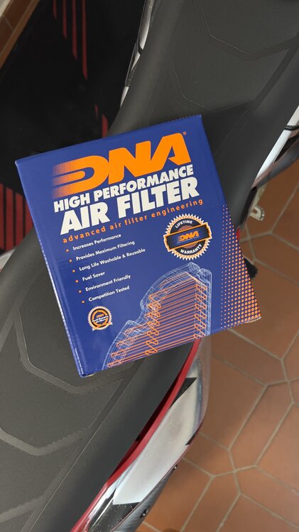

nopain666 Posted October 20, 2024 Author Share Posted October 20, 2024 Am Freitag war die Combo in der Post. Am Donnerstag bauen wir sie ein und stellen die Kiste auf den Dyno. 🥶🏍️💨 4 1 Quote Link to comment Share on other sites More sharing options...

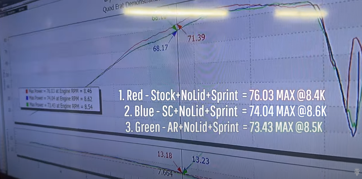

naztar Posted October 21, 2024 Share Posted October 21, 2024 https://youtu.be/erCWR8dRMtE?si=cKJsAMx50nN36yfX Dyno tests : Stock exhaust, stock airbox lid, oem air filter Stock exhaust, no aibox lid, oem air filter Stock exhaust, no airbox lid, Sprint P08 filter SC exhaust, stock airbox lid, oem air filter SC exhaust, no aibox lid, oem air filter SC exhaust, no airbox lid, Sprint P08 filter AR exhaust, stock airbox lid, oem air filter AR exhaust, no aibox lid, oem air filter AR exhaust, no airbox lid, Sprint P08 filter Quote Link to comment Share on other sites More sharing options...
BetterCallSaol51 Posted October 21, 2024 Share Posted October 21, 2024 vor 21 Minuten schrieb naztar: https://youtu.be/erCWR8dRMtE?si=cKJsAMx50nN36yfX Dyno tests : Stock exhaust, stock airbox lid, oem air filter Stock exhaust, no aibox lid, oem air filter Stock exhaust, no airbox lid, Sprint P08 filter SC exhaust, stock airbox lid, oem air filter SC exhaust, no aibox lid, oem air filter SC exhaust, no airbox lid, Sprint P08 filter AR exhaust, stock airbox lid, oem air filter AR exhaust, no aibox lid, oem air filter AR exhaust, no airbox lid, Sprint P08 filter am ende ist die frage welcher sprit ist drin? 😉 1 Quote Link to comment Share on other sites More sharing options...

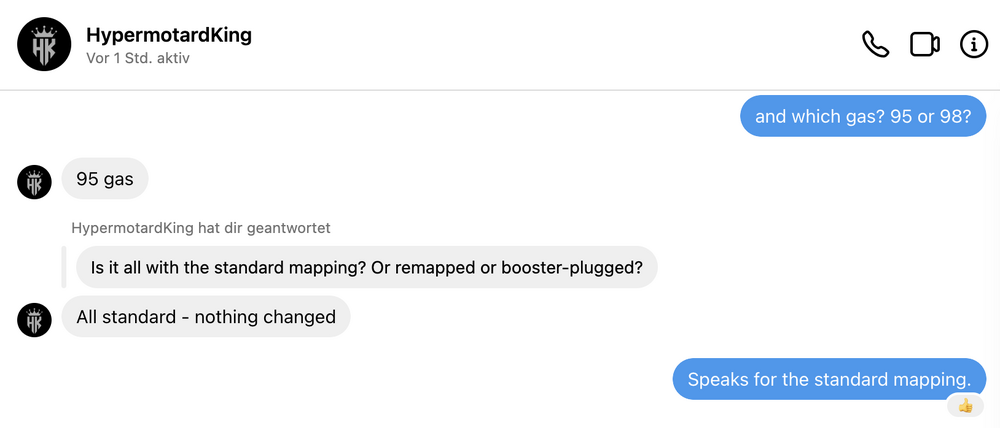

nopain666 Posted October 21, 2024 Author Share Posted October 21, 2024 95er Sprit war beim Engländer drinnen. 1 Quote Link to comment Share on other sites More sharing options...
BetterCallSaol51 Posted October 21, 2024 Share Posted October 21, 2024 vor 20 Minuten schrieb nopain666: 95er Sprit war beim Engländer drinnen. ich will da nich drauf rum reiten aber 95er von der freien tanke ist meist nicht drin. habe das messen können was die klopfestigkeit betrifft und herausgestochen haben nur die marken wie shell un aral die gehalten haben was auch versprochen wurde. ich wette wenn du dort 102er reinhaust, gerade bei der thermik, kommt da definitiv mehr auf der rolle raus. das wäre eben interessant zu wissen was eben genau drin war. auch daniel valperta hatte die mono auf der rolle un die brachte trotz termi komplettanlage mit software usw nicht mal serienleistung. 😂 das kann nur am sprit liegen . 1 Quote Link to comment Share on other sites More sharing options...
nopain666 Posted October 21, 2024 Author Share Posted October 21, 2024 (edited) Ein guter Punkt. Ich frage nochmals wegen der Marke. Edited October 21, 2024 by nopain666 1 Quote Link to comment Share on other sites More sharing options...

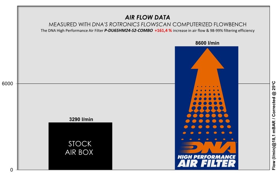

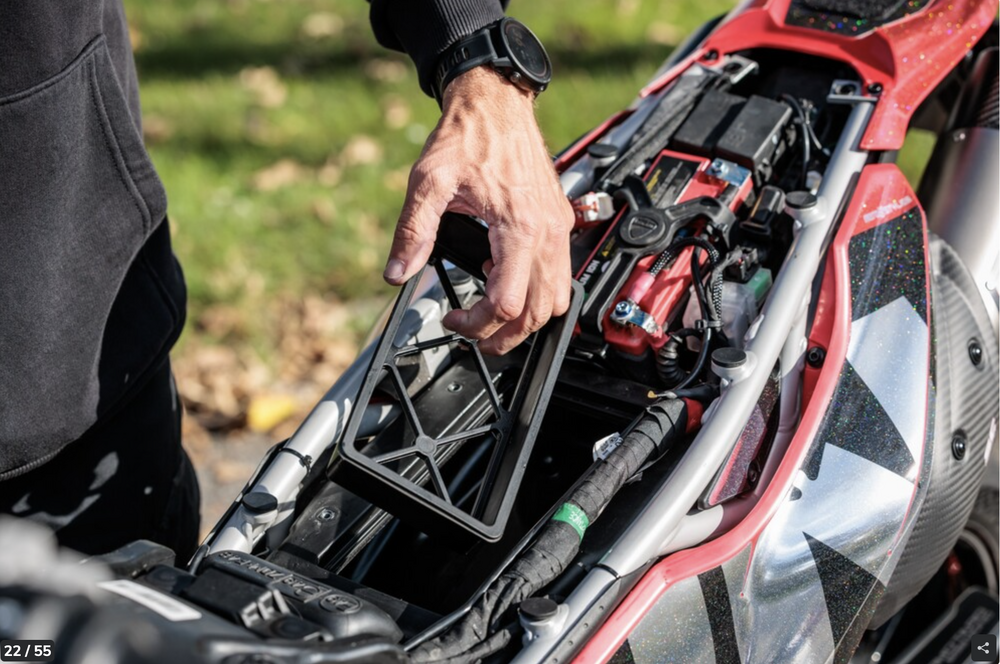

nopain666 Posted October 22, 2024 Author Share Posted October 22, 2024 FYI: Der Engländer tankt 95er bei der Shell Tankstelle. *** Wir machen diese Woche noch den Umbau mit Fotos und dem Fahrtest auf der Straße. Den Prüfstand dann aus terminlichen Gründen erst kommende Woche. Story geht dann asap auf 1000PS online. Ich werde drei Läufe machen. 1. Standard mit legalem Slip-On und Original-Mapping, 95er Sprit 2. Wie 1) mit DNA Luftfilter (+77,5% Luftmenge) 3. Wie 1) mit DNA Luftfilter und offenem Deckel von DNA (+161,4% Luftmenge) 1 2 Quote Link to comment Share on other sites More sharing options...
