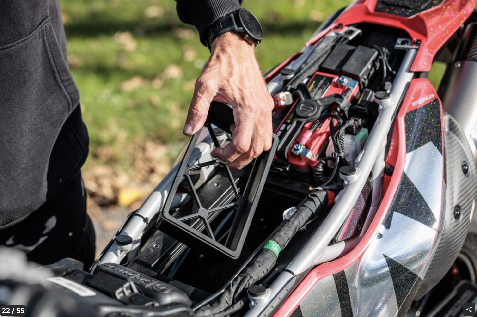

nopain666 Posted November 11, 2024 Author Share Posted November 11, 2024 Jetzt auch in deutscher Sprache online auf 1000PS. https://www.1000ps.at/testbericht-3012028-dna-air-filter-und-stage-2-combo-kit-fuer-die-ducati-hyper-698-mono Habe gesehen, dass nun SC-Project auch einen De-Cat Krümmer aus Titan herausbringt. Bin echt in Versuchung die Mono für die Rennstrecke (1-2 Monate im Jahr) auf Full-Exhaust mit Custom-Mapping umzubauen. Aber wie mühsam ist es, den Krümmer zu tauschen? Hat das von euch schon mal wer gemacht? Gehen die Dichtungen und Schrauben kaputt, wenn man das zu oft macht? Quote Link to comment Share on other sites More sharing options...

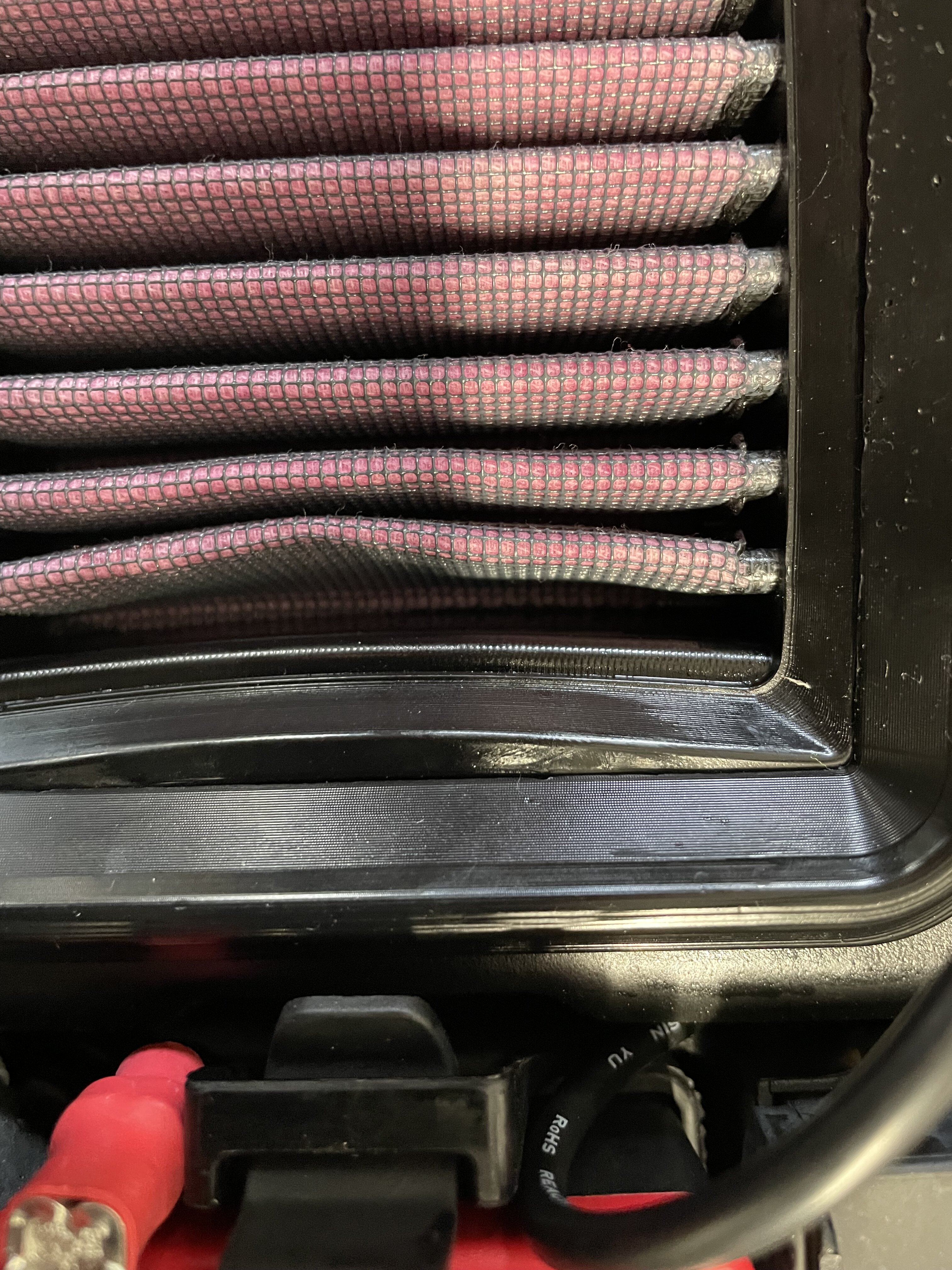

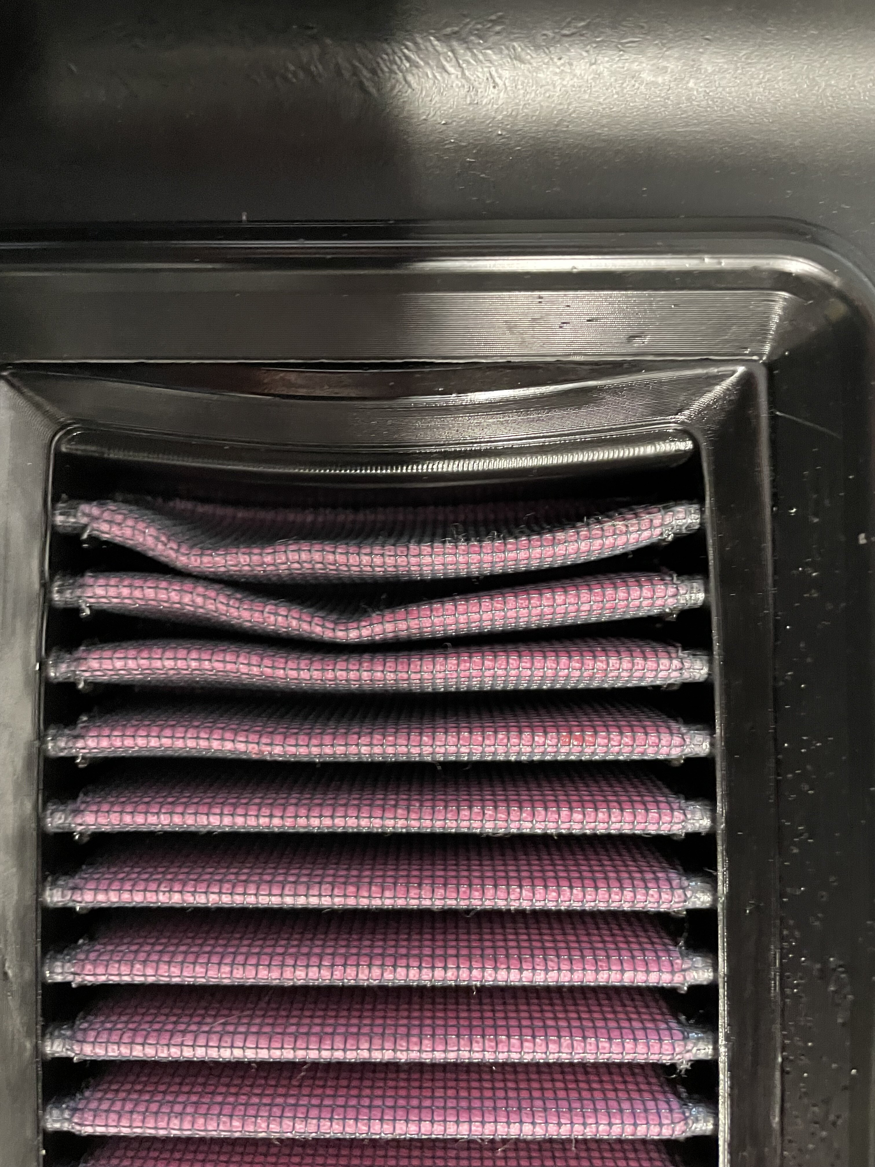

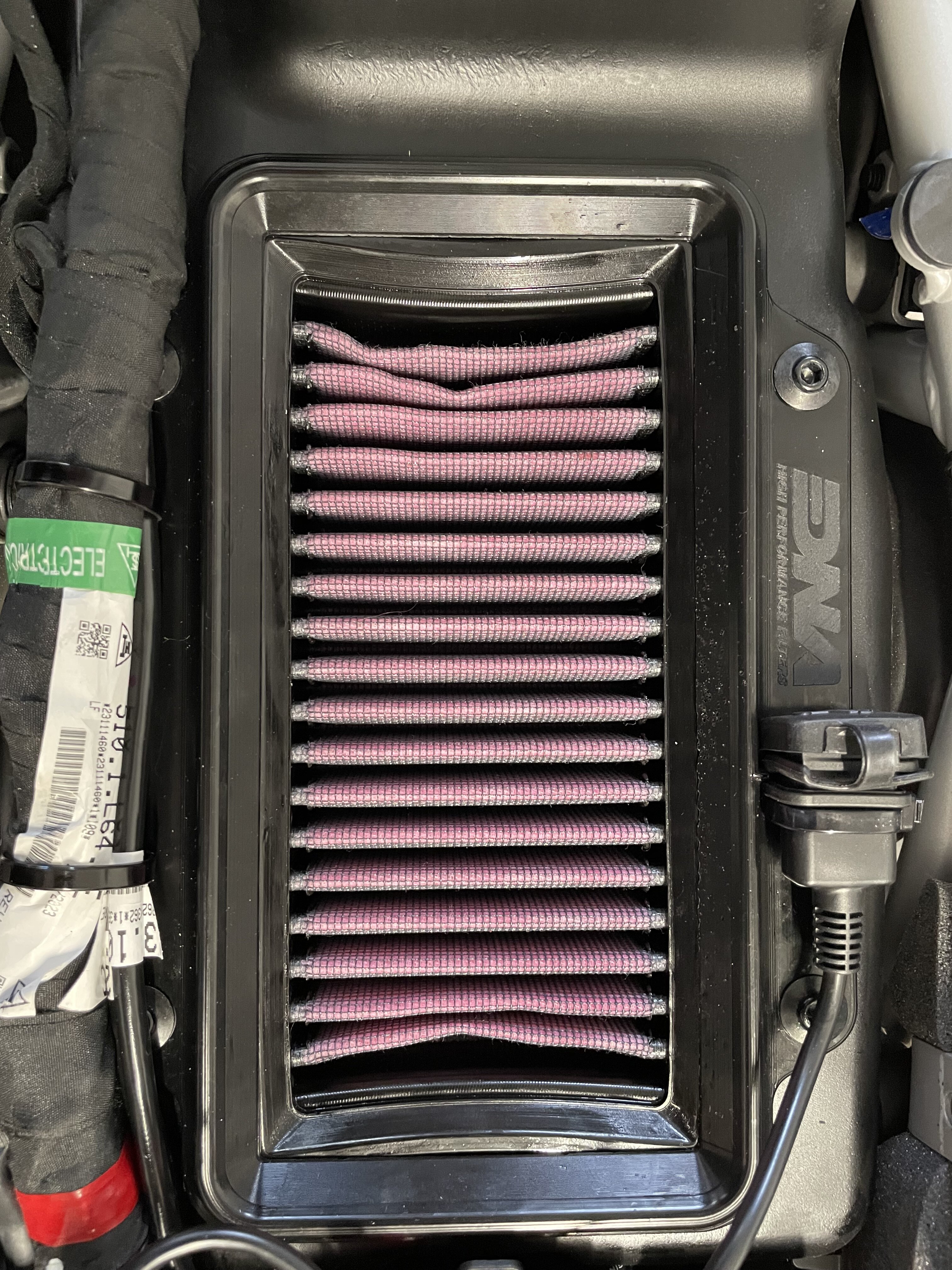

Jeckyll Posted March 1, 2025 Share Posted March 1, 2025 Moin, ich hab heute auch den Luftfilter gewechselt. Mein Freundlicher hat mir noch gemischte Signale gegeben, was langfristig die Haltbarkeit des Motors angeht (eher auf den Deckel als auf den Filter bezogen). Nach dem ich das heute aber gesehen hab, denke ich mein Motor hält nun länger, als hätte ich den Filter nicht gewechselt. Dieser Spalt war genau vorn bei der Öffnung des orig. Deckels. 2 Quote Link to comment Share on other sites More sharing options...
