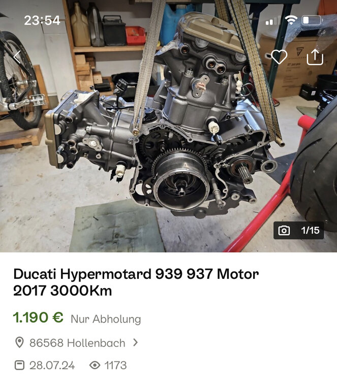

SMY Geschrieben 9. September 2024 Teilen Geschrieben 9. September 2024 Also falls der Motor mal den Geist aufgibt, würde ich mir an Deiner Stelle eher einen gebrauchten 939 Motor implantieren, das Euro IV Gelumpe rausschmeißen und mit Deinem Euro III Steuergerät inkl. der 821 Übersetzung vernünftig abstimmen. Bekommt eh keiner mit, wieviel Hubraum da jetzt wirklich vorhanden ist und passen tut es. 3 Zitieren Link zu diesem Kommentar Auf anderen Seiten teilen Mehr Optionen zum Teilen...

Mechanist Geschrieben 10. September 2024 Autor Teilen Geschrieben 10. September 2024 vor 8 Stunden schrieb SMY: Also falls der Motor mal den Geist aufgibt, würde ich mir an Deiner Stelle eher einen gebrauchten 939 Motor implantieren, das Euro IV Gelumpe rausschmeißen und mit Deinem Euro III Steuergerät inkl. der 821 Übersetzung vernünftig abstimmen. Bekommt eh keiner mit, wieviel Hubraum da jetzt wirklich vorhanden ist und passen tut es. Das reizt mich schon, aber die Zeiten wo ich so illegal am Start war sind schon 35 Jahre her. Wer das so machen will, würde m.E. über 130PS aus dem Aggregat erhalten, nach der notwendigen Anpassung der Kennfelder natürlich. Zitieren Link zu diesem Kommentar Auf anderen Seiten teilen Mehr Optionen zum Teilen...

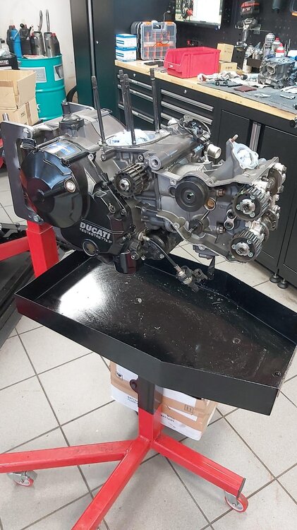

Mechanist Geschrieben 7. Januar Autor Teilen Geschrieben 7. Januar Moin, gerade war ich beim DucDickel, der hat den 821 SP Motor auseinander. Es sieht nach über 72tkm noch richtig gut aus (also Getriebe und, und der Motor/ Getriebesatz hätte nicht unbedingt aufgemacht werden müssen. Gemacht werden müssen nur relative Kleinigkeiten (Auslassventile+Sitze, Kolbenringe usw.) was man eben macht bei der Laufleistung, wenn das Teil denn mal offen ist. Sportkolben gibt es leider nicht von der Stange, die Sonderanfertigung hätte 1500€+/- gekostet, und das ist es wirklich nicht wert. Also bleibt nur die leichtere Schwungmasse, und ein paar weitere Kleinigkeiten.. Ich persönlich hätte nicht gedacht, dass so ein Sportmotor der immerhin über 11tupm dreht, nach der Laufleistung noch so gut in Form ist. Das ist eine Runde Sache, und auch ein Grund da nicht so viel dran zu machen, dann reicht es bis zur Altersheim Einweisung. 12 Zitieren Link zu diesem Kommentar Auf anderen Seiten teilen Mehr Optionen zum Teilen...
letzte Rille Geschrieben 12. Januar Teilen Geschrieben 12. Januar Was hattest du denn an Arbeiten und Veränderungen geplant u d was lässt du jetzt wirklich machen? Schön zu lesen, dass er nach der Laufleistung so gut in Schuss ist. Dann werde ich mit meiner auch ins Altersheim fahren können. 1 Zitieren Link zu diesem Kommentar Auf anderen Seiten teilen Mehr Optionen zum Teilen...
Mechanist Geschrieben 12. Januar Autor Teilen Geschrieben 12. Januar vor 39 Minuten schrieb letzte Rille: Was hattest du denn an Arbeiten und Veränderungen geplant u d was lässt du jetzt wirklich machen? Schön zu lesen, dass er nach der Laufleistung so gut in Schuss ist. Dann werde ich mit meiner auch ins Altersheim fahren können. Im Wesentlichen ist es halt eine eine Revision. Auslassventile, evtl. die Ventiführungen, Kolbenringe, Pleulager, optimieren der Kurbelwelle, Schaltgabel und so ein Gedöhns. Ich bin nicht enttäuscht, dass der Motor auch 100tkm gemacht hätte, weil wenn der Bock jetzt noch mal 9 Jahre rennt, reicht das für mich 3x. Verkaufen tue ich die Diva nicht mehr. 1 1 Zitieren Link zu diesem Kommentar Auf anderen Seiten teilen Mehr Optionen zum Teilen...
