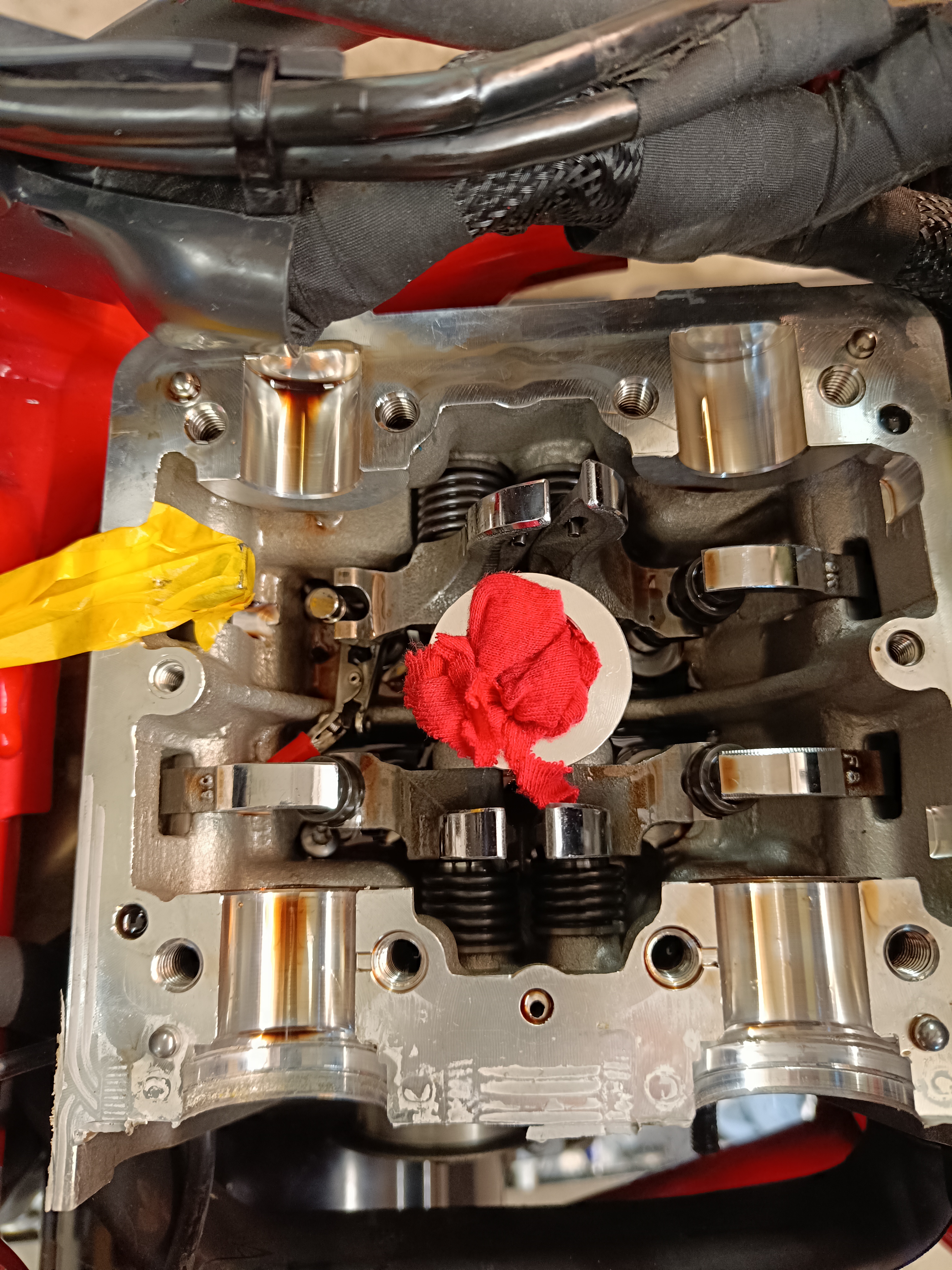

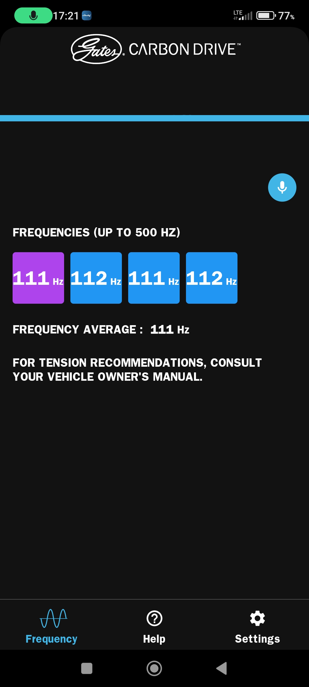

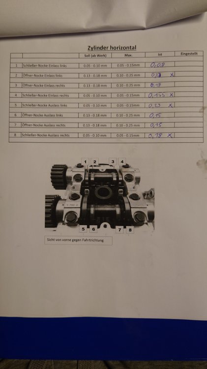

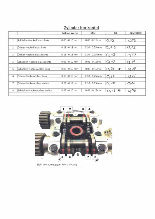

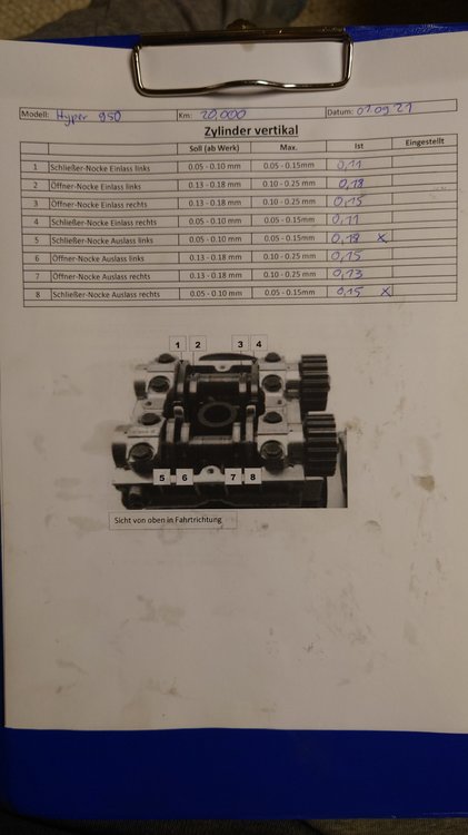

oldschmidt Geschrieben 1. September 2021 Autor Teilen Geschrieben 1. September 2021 @950erSP hab's endlich Mal geschafft🙏 Muss bzw. sollte auch einiges einstellen: Zusätzlich waren beide Riemen kaum gespannt🤔 1 Zitieren Link zu diesem Kommentar Auf anderen Seiten teilen Mehr Optionen zum Teilen...
950erSP Geschrieben 2. September 2021 Teilen Geschrieben 2. September 2021 (bearbeitet) vor 8 Stunden schrieb oldschmidt: @950erSP hab's endlich Mal geschafft🙏 Muss bzw. sollte auch einiges einstellen: Zusätzlich waren beide Riemen kaum gespannt🤔 Ja, bis auf den horizontalen 5er Schliesser nur leichte Korrektur👍 Würde bei den Einzustellenden erst mal neue Halbringe einbauen und nochmal messen.... Beim mir waren die Riemen nach ca. 18000KM auch ziemlich locker. Bearbeitet 2. September 2021 von 950erSP 1 Zitieren Link zu diesem Kommentar Auf anderen Seiten teilen Mehr Optionen zum Teilen...

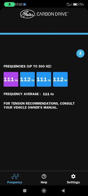

oldschmidt Geschrieben 8. September 2021 Autor Teilen Geschrieben 8. September 2021 Am 2.9.2021 um 06:37 schrieb 950erSP: Ja, bis auf den horizontalen 5er Schliesser nur leichte Korrektur👍 Würde bei den Einzustellenden erst mal neue Halbringe einbauen und nochmal messen.... Beim mir waren die Riemen nach ca. 18000KM auch ziemlich locker. Werde die Halbringe überall tauschen... Die Riemen scheinen sich wohl etwas zu längen, werde sie einfach auf 80hz spannen, dann sollte das wieder passen... Das hab ich für die Teile bezahlt: Zitieren Link zu diesem Kommentar Auf anderen Seiten teilen Mehr Optionen zum Teilen...

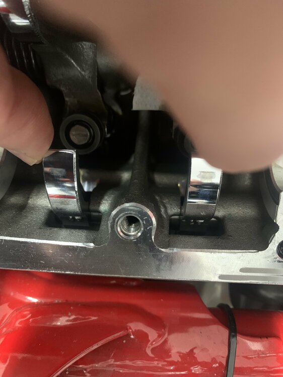

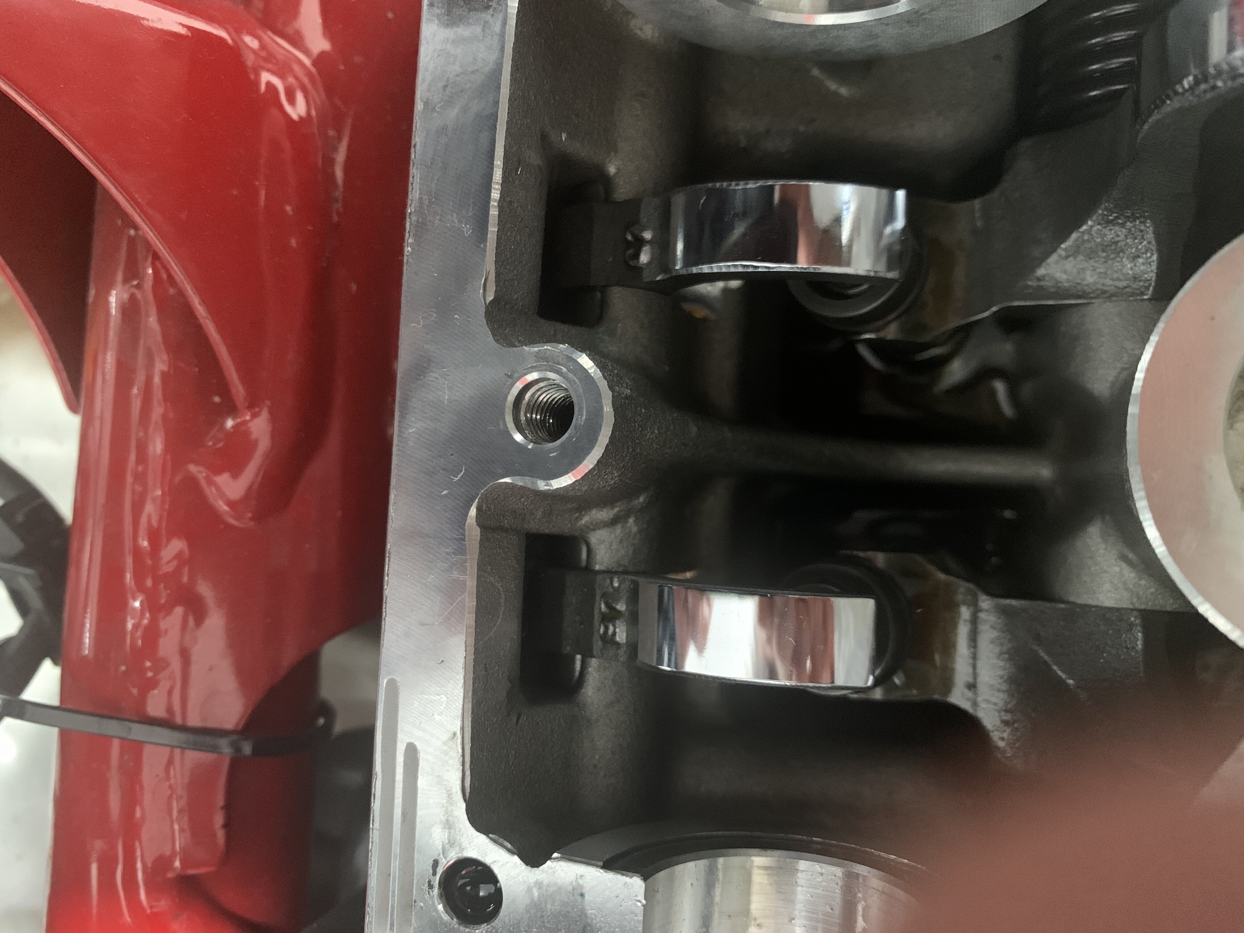

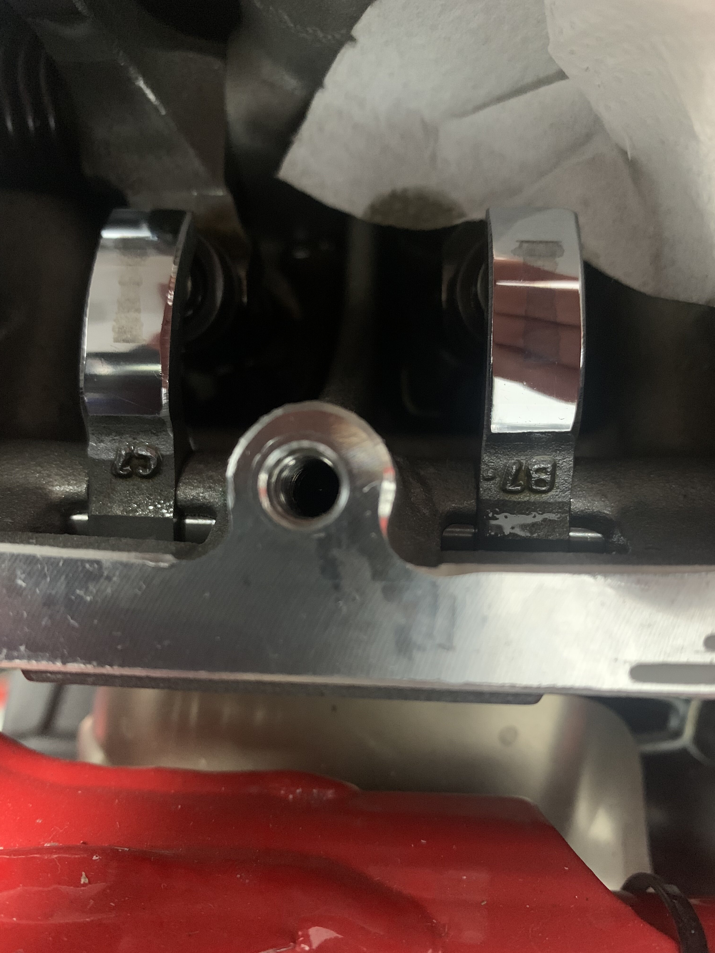

NEO Geschrieben 10. Januar 2022 Teilen Geschrieben 10. Januar 2022 Wie haben eure Kipphebel ausgesehen? Meine Öffner Auslass sehen nämlich so aus. Haben leichte Laufspuren. Zitieren Link zu diesem Kommentar Auf anderen Seiten teilen Mehr Optionen zum Teilen...
speedygonzales11 Geschrieben 10. Januar 2022 Teilen Geschrieben 10. Januar 2022 Sehe ich jetzt nicht als Problem an was ich da sehe! Geh mal mit Autosol Chromglanz drüber und du siehst nix mehr. Zitieren Link zu diesem Kommentar Auf anderen Seiten teilen Mehr Optionen zum Teilen...
950erSP Geschrieben 11. Januar 2022 Teilen Geschrieben 11. Januar 2022 ...ui, gesund sieht das m.M. nach nicht aus. Spürst Du was, wenn Du mlt dem Fingernagel drüber gehst? Kenne das eher von den Desmoquattros, da war teilweise die Beschichtung fehlerhaft. Bei mir haben die nach gut 18000 KM so ausgesehen: Zitieren Link zu diesem Kommentar Auf anderen Seiten teilen Mehr Optionen zum Teilen...
NEO Geschrieben 11. Januar 2022 Teilen Geschrieben 11. Januar 2022 vor 9 Stunden schrieb speedygonzales11: Sehe ich jetzt nicht als Problem an was ich da sehe! Geh mal mit Autosol Chromglanz drüber und du siehst nix mehr. Moin! Ja das hat wirklich was gebracht. Das lässt sich wirklich wegpolieren! 1 Zitieren Link zu diesem Kommentar Auf anderen Seiten teilen Mehr Optionen zum Teilen...
speedygonzales11 Geschrieben 11. Januar 2022 Teilen Geschrieben 11. Januar 2022 Solange die Oberfläche nicht wirklich angegriffen ist, also Riefen, kleine Ausbrüche usw. ist alles ok. Auf so glatten polierten Oberflächen lagern sich öfter mal Rückstände ab die man als Verschleiß halten kann, ist es aber meist nicht. Gibt auch Firmen die die Kipphebel DLC beschichten können, soll dann ewig halten da sehr glatt und sehr hart. Ich habe bisher keine Probleme mit Verschleiß am Kipphebel, gutes Öl, warm fahren, moderate Drehzahl bis zur Betriebstemperatur dann sollte normal alle passen. Ausnahmen gibts natürlich immer. 1 Zitieren Link zu diesem Kommentar Auf anderen Seiten teilen Mehr Optionen zum Teilen...

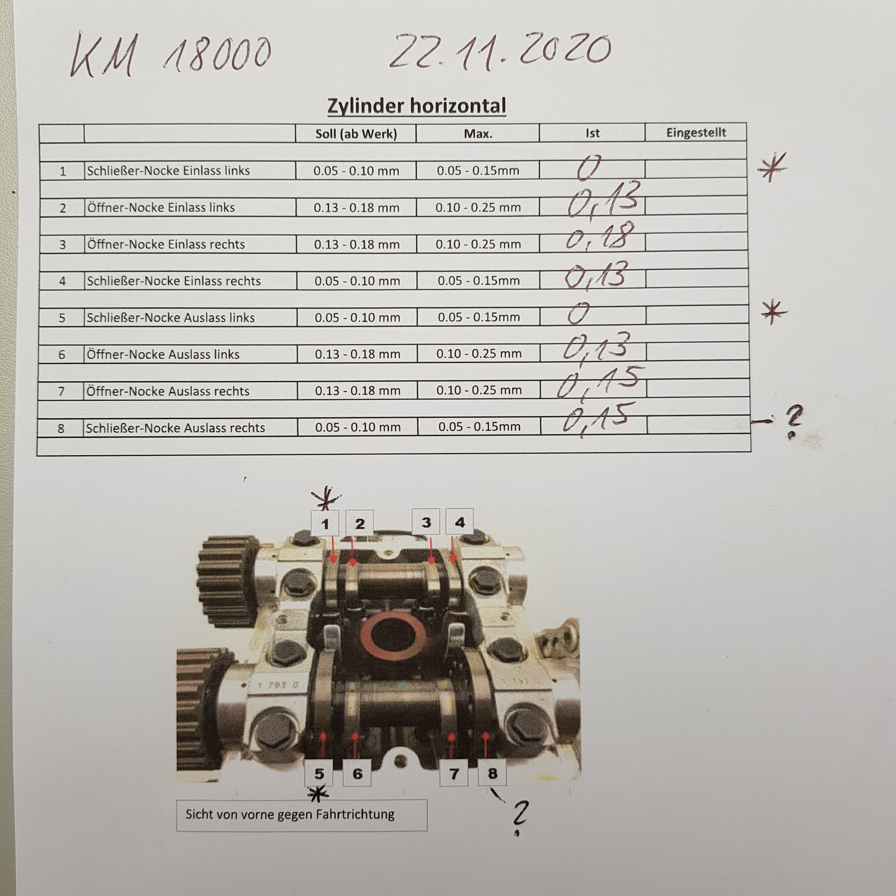

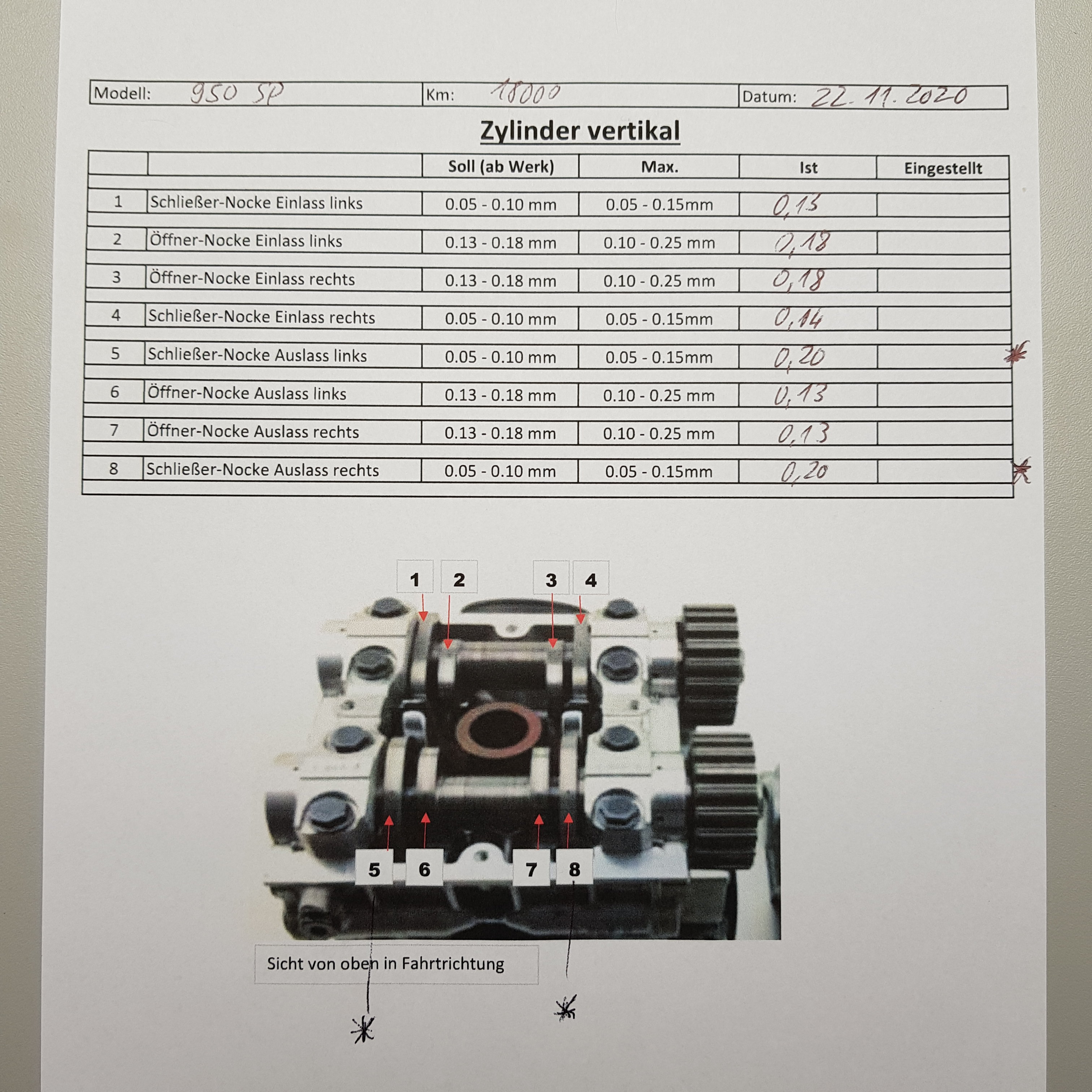

NEO Geschrieben 31. Januar 2022 Teilen Geschrieben 31. Januar 2022 Am 22.11.2020 um 11:48 schrieb 950erSP: Hier die Ergebnisse nach 18000 KM: 4 Schließer muß ich einstellen, 1 Schließer ist grenzwertig, den mach ich gleich mit... Bei den 2 mit 0 Spiel hab ich eine 0,03er Ventillehre nicht durchbekommen; zu Glück keine Spuren an den Nocken. Würde nach nochmal 12000KM bestimmt nich besser aussehen? Hi! Ich hab bei meiner Hypermotard 939 die Ventile eingestellt und bei 2 Schliesser beim liegender Zylinder hab ich nun 0,045 (Einlass Schließer) und bei einem 0,04 (Auslass Schließer). Lt. Handbuch ist die Einbautoleranz 0,05 bis 0,10. Lassen oder besser vergrößern? Ich dachte, da sich das Schließer Spiel ja vergrößert stell ich auf das unterste Level ein. Wenn ich Käppchen mit einer Nummer größer einbaue, dann hab ich so 0,13 Spiel, was ja eher dann an der oberen Grenze ist. lg Chris Zitieren Link zu diesem Kommentar Auf anderen Seiten teilen Mehr Optionen zum Teilen...
950erSP Geschrieben 31. Januar 2022 Teilen Geschrieben 31. Januar 2022 vor 5 Minuten schrieb NEO: Hi! Ich hab bei meiner Hypermotard 939 die Ventile eingestellt und bei 2 Schliesser beim liegender Zylinder hab ich nun 0,045 (Einlass Schließer) und bei einem 0,04 (Auslass Schließer). Lt. Handbuch ist die Einbautoleranz 0,05 bis 0,10. Lassen oder besser vergrößern? Ich dachte, da sich das Schließer Spiel ja vergrößert stell ich auf das unterste Level ein. Wenn ich Käppchen mit einer Nummer größer einbaue, dann hab ich so 0,13 Spiel, was ja eher dann an der oberen Grenze ist. lg Chris ...ist bestimmt noch ne Schicht Autosol auf den Kipphebeln😅🤣😂 Haste neue Halbringe verbaut? Ich mach bei allen Schliessern, welche ich ausbaue/korrigiere immer neue Halbringe rein, da ändert sich manchmal das Maß, weil die sich u.U. etwas "plattdengeln" und man bekommt die ja nie an der gleichen Position, wo sie mal waren, eingebaut... Ansonsten würde ich das auch mit 0,04 gerade so noch "durchgehen lassen" Die Schließer müssen jedenfalls immer Spiel haben! Zitieren Link zu diesem Kommentar Auf anderen Seiten teilen Mehr Optionen zum Teilen...
NEO Geschrieben 31. Januar 2022 Teilen Geschrieben 31. Januar 2022 vor 19 Minuten schrieb 950erSP: ...ist bestimmt noch ne Schicht Autosol auf den Kipphebeln😅🤣😂 Haste neue Halbringe verbaut? Ich mach bei allen Schliessern, welche ich ausbaue/korrigiere immer neue Halbringe rein, da ändert sich manchmal das Maß, weil die sich u.U. etwas "plattdengeln" und man bekommt die ja nie an der gleichen Position, wo sie mal waren, eingebaut... Ansonsten würde ich das auch mit 0,04 gerade so noch "durchgehen lassen" Die Schließer müssen jedenfalls immer Spiel haben! 🙂 Ja genau das Autosol, daran hätte ich denken sollen. Ja, ich hab neue Halbringe verbaut, dann werd ich es so lassen. THX Chris Zitieren Link zu diesem Kommentar Auf anderen Seiten teilen Mehr Optionen zum Teilen...

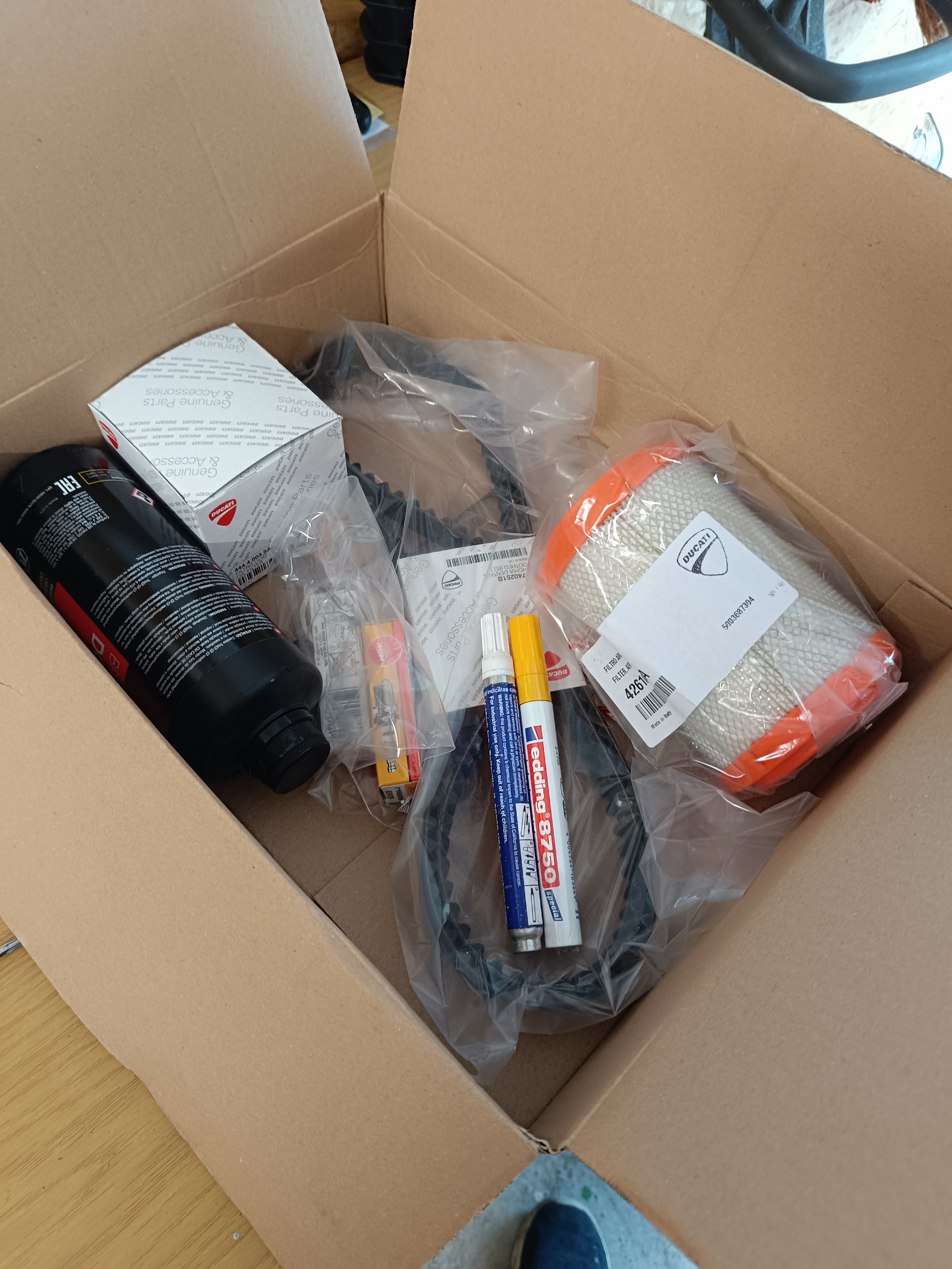

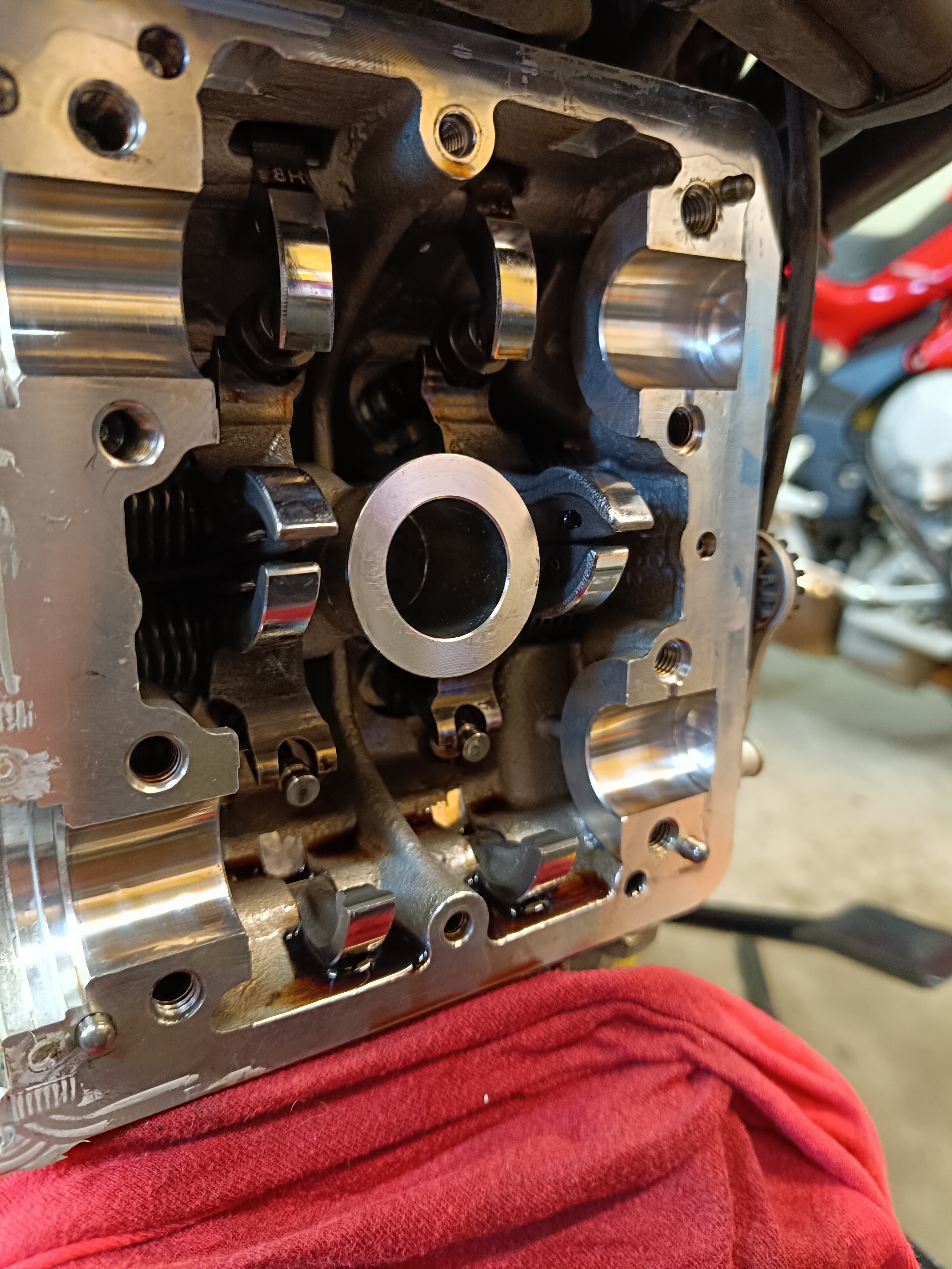

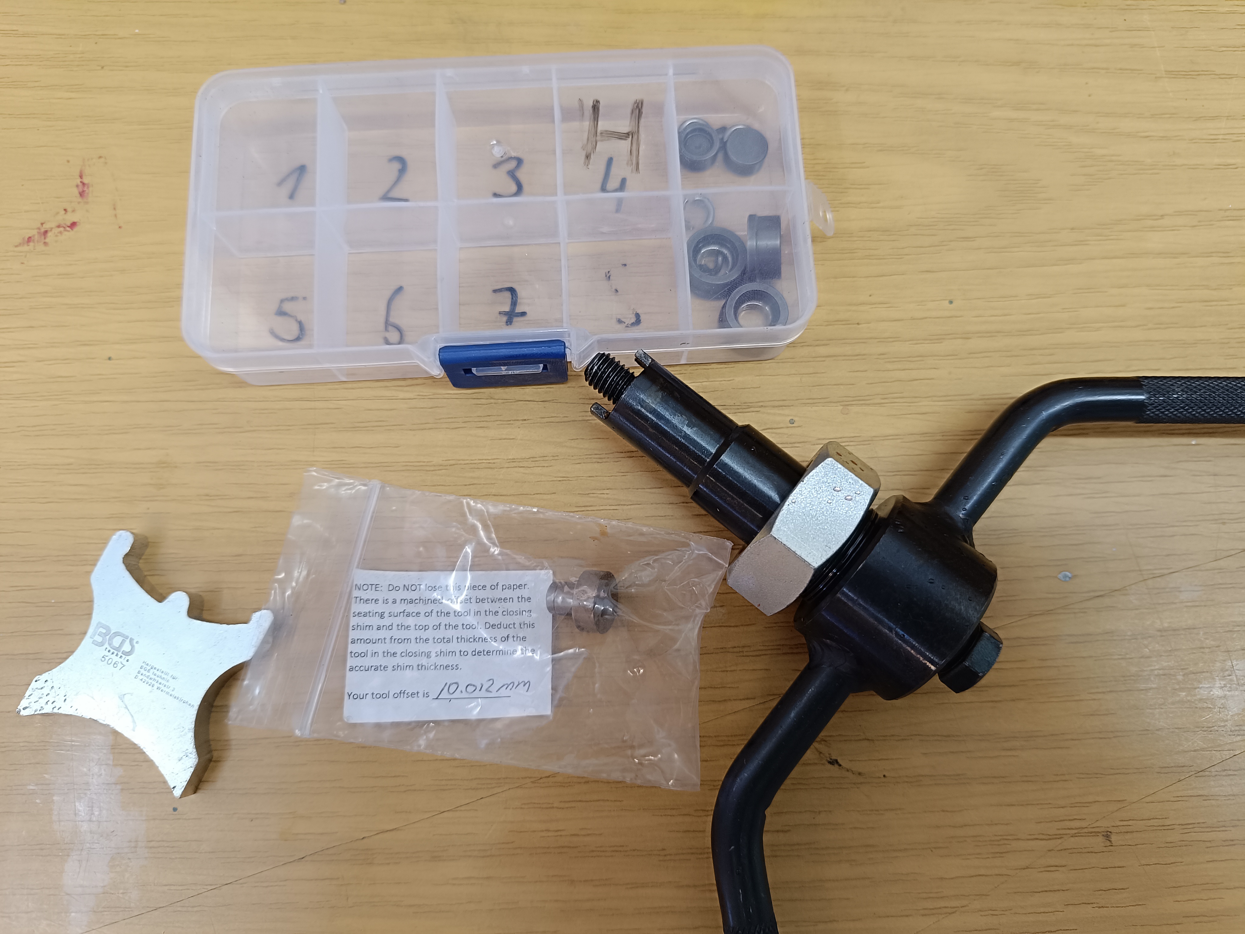

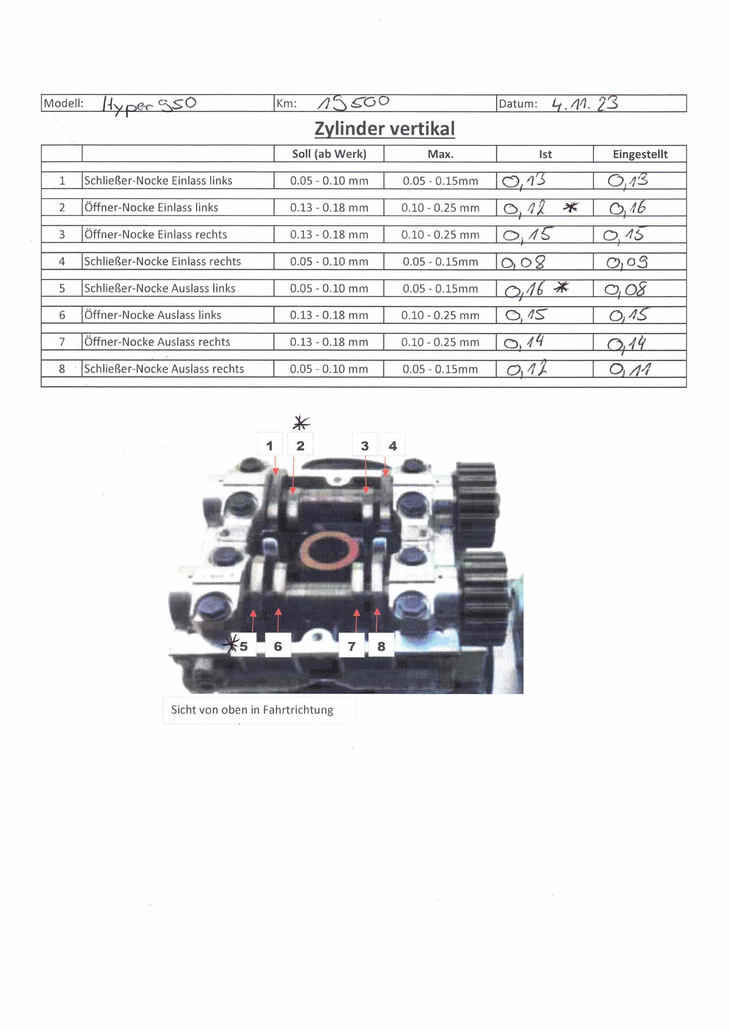

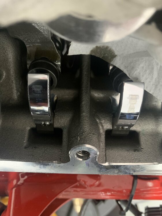

klatze309 Geschrieben 25. November 2023 Teilen Geschrieben 25. November 2023 Da meine Hyper im März 5 Jahre wird, stand der Riemen Wechsel an, und in dem Zuge dacht ich mir gleich mal die Ventilspiele mit anzusehen. Meine erste Erfahrung mit der Desmodromik stand an. Also munter ans Werk. Ganz problemlos gings nicht ab, beim Tankabbau diesen echt windigen Schnellverschluss, den ich echt mit Vorsicht gedrückt hab, etwas zerstört. Naja erst mal später drum kümmern. Dann ab zum Luftfilter, und was sich da Ducati gedacht hat, was da alles weggeschraubt werden muss, Wahnsinn! Weiter im Programm, Ventildeckel runter, und gemessen, passt vieles, aber nicht alles. Also erstmal Material ordern. Die Zahnriemen sehen noch einwandfrei aus, allerdings extrem locker. Ein überspringen ist aber meiner Meinung nach selbst hier nicht möglich. Paar Tage später sind die Sachen da die benötigt werden, weiter gehts. Ziemliches gefummel, aber wenn man sich zeit lässt und ruhig arbeitet dann klappt´s. Alles wieder zusammen bauen, paar mal den Motor durch drehen und die Spannung einstellen. Alles schön säubern, Krümmer hab ich auch gleich mit poliert wenn er schon weg ist. Aber da war ja noch das Problem mit dem kaputten Schnellverschluss beim Tank, und da hab ich dann echt Schnappatmung bekommen als ich in den Ersatzteile Katalog geschaut hab, das Cent Teil gibt es anscheinend nicht einzeln zu kaufen! Lösung hab ich bei Stein Dinze gefunden, da gibt es ein Anschlussstück für die Moto Guzzi, das auf dem Bild genau aussieht, bestellt das Teil, passt! Hier noch die Ventilspiele vorher und nachher. Batterie rein, Zündung an, und Display DTC und ABS Error, fuck erster Gedanke irgendwo ein Kabel zerstört, ist ja teilweise echt sau eng alles. Zündung aus, erst mal alles sacken lassen und was essen. Bein essen völlig abwesend und genervt, meint meine Frau, vielleicht hast nur ein Kabel vergessen zum anschließen. Meinte nur bin ja nicht doof.... In die Werkstatt und, da war er mein Fehler Nummer 2, das 2. Kabel vergessen an den Plus Pol anzuschließen...Man Man. Also nochmal, Zündung an, und alles normal, außer das die Motorkontrollleuchte nicht ausgehen mag. Ok sollten die Fehler sein die jetzt natürlich gespeichert sind. Noch kurz inne halten, erhöhter Puls, und Start. Läuft die Matz😀. Paar Tage später war mein Bekannter da um die Fehler zu löschen, waren nur 37!😁. Also immer dran denken beide Kabel anzuschließen. In dem Zuge sollte er gleich den Desmo Service löschen der ja im März dann wahrscheinlich aufleuchtet, aber typisch Ducati, geht nicht vorher! Naja dann auf die neue Saison. Hier noch nützliche Tools 1 1 Zitieren Link zu diesem Kommentar Auf anderen Seiten teilen Mehr Optionen zum Teilen...
klatze309 Geschrieben 25. November 2023 Teilen Geschrieben 25. November 2023 Noch ein paar Bilder VID_20231019_173458.mp4 3 Zitieren Link zu diesem Kommentar Auf anderen Seiten teilen Mehr Optionen zum Teilen...

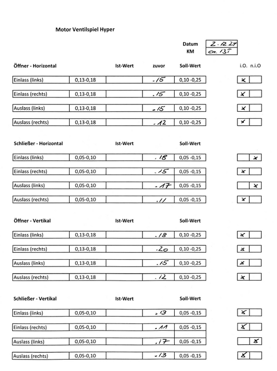

Duc4Ever Geschrieben 2. Dezember 2024 Teilen Geschrieben 2. Dezember 2024 (bearbeitet) So habe mal meine Werte auch überprüft! Bearbeitet 2. Dezember 2024 von Duc4Ever 1 Zitieren Link zu diesem Kommentar Auf anderen Seiten teilen Mehr Optionen zum Teilen...
