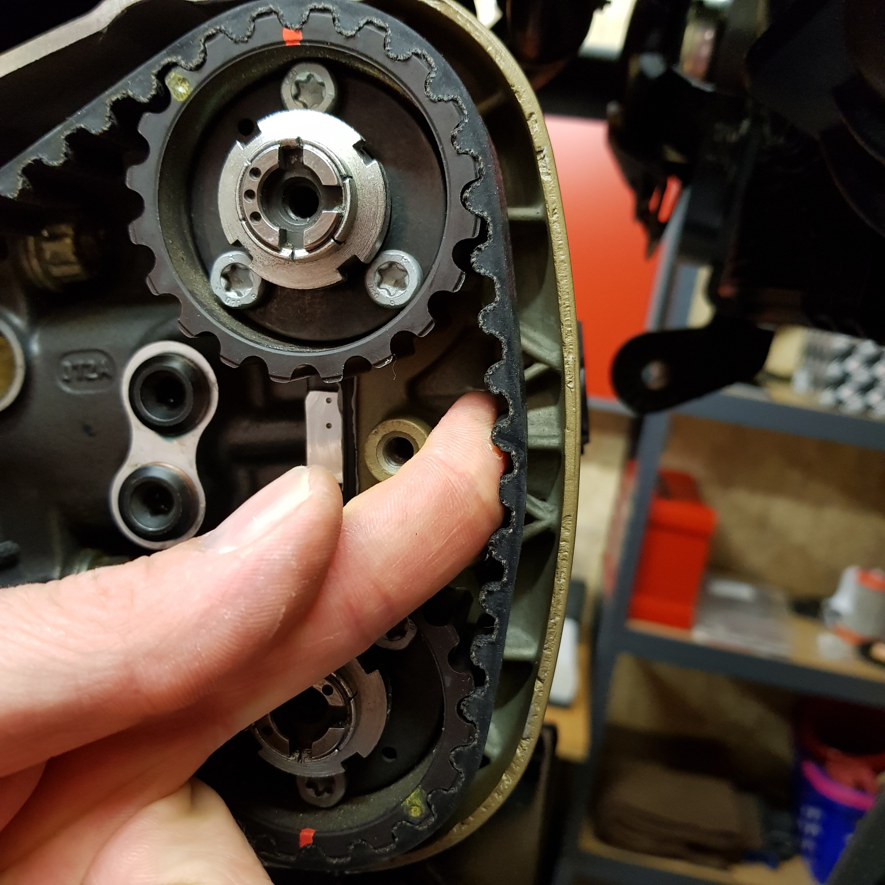

950erSP Posted November 27, 2020 Share Posted November 27, 2020 ...los gehts mit dem "Gefummel" 2 Quote Link to comment Share on other sites More sharing options...

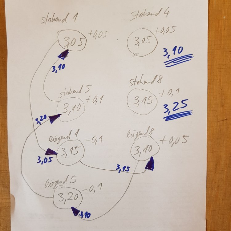

950erSP Posted November 28, 2020 Share Posted November 28, 2020 ...nach "nur" 18000? 1 2 Quote Link to comment Share on other sites More sharing options...

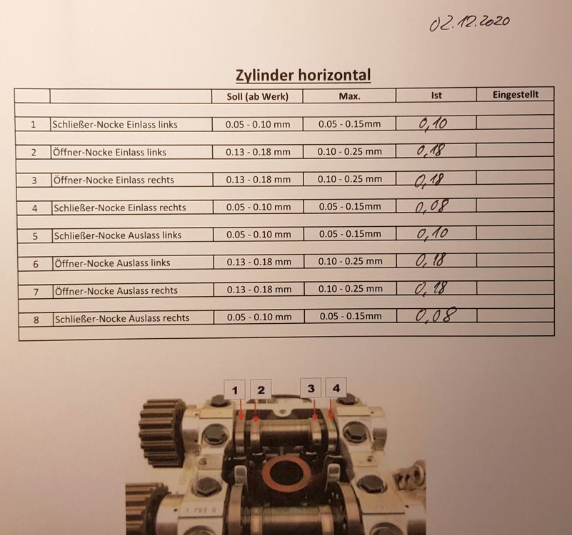

950erSP Posted December 2, 2020 Share Posted December 2, 2020 Gestern noch zwei Schließer korrigiert und die Abschlußmessung gemacht: ...nächste Kontrolle in 2 Jahren, nach vorraussichtlich wieder ungefähr 18000KM. Wenn man neue Halbringe nimmt, sollte man die erst einbauen und mit den alten Shims messen, bevor man die auch ändert...bei mir haben sich teilweise die Werte mit den neuen Halbringen schon geändert... 4 Quote Link to comment Share on other sites More sharing options...

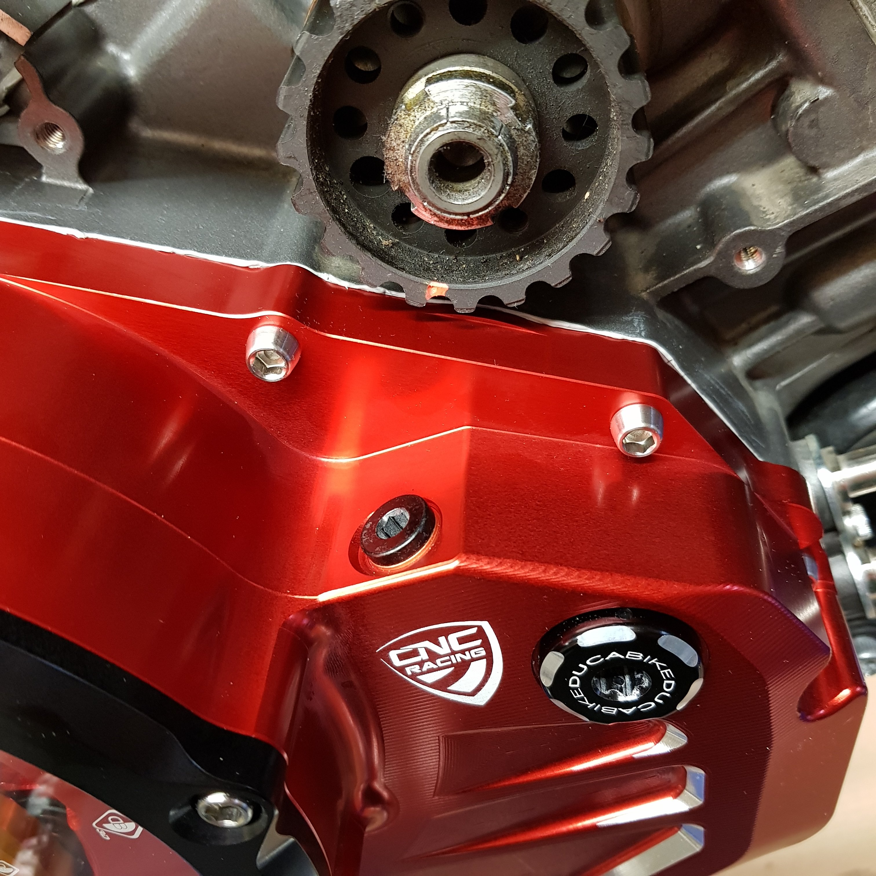

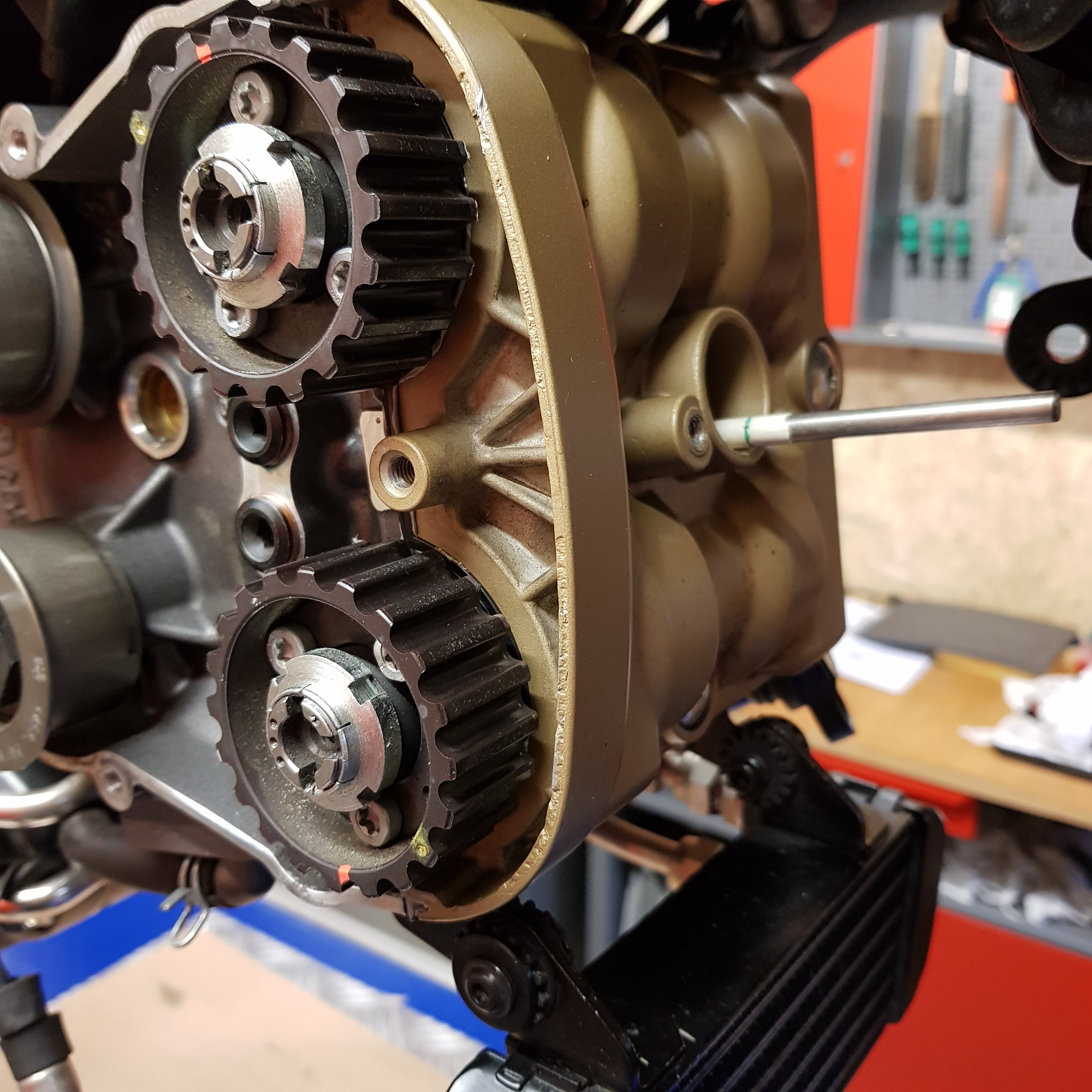

950erSP Posted December 4, 2020 Share Posted December 4, 2020 ? keine OT Markierung auf dem neuen Deckel....geht aber auch mit meinem "heitesch" OT- Messgerät?? 1 Quote Link to comment Share on other sites More sharing options...

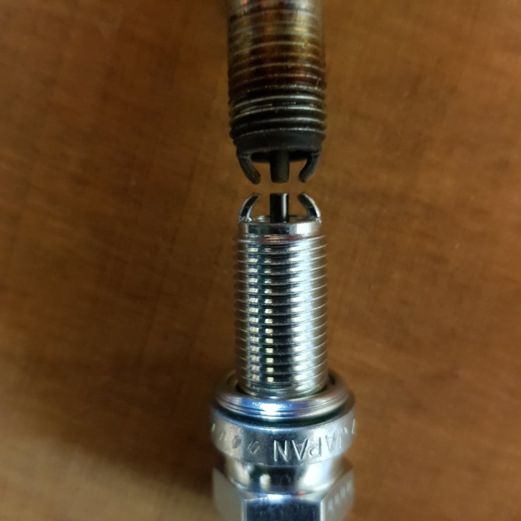

950erSP Posted December 4, 2020 Share Posted December 4, 2020 1 1 Quote Link to comment Share on other sites More sharing options...

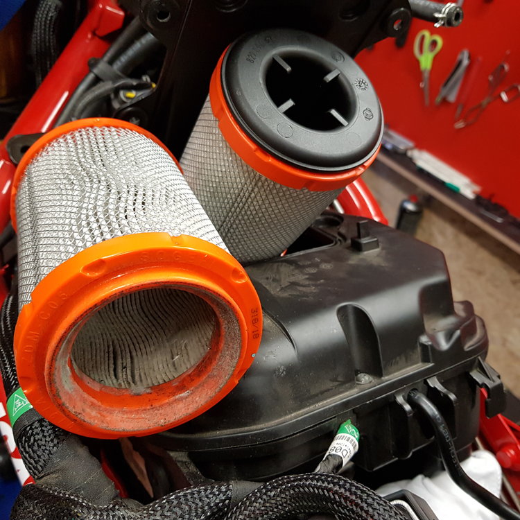

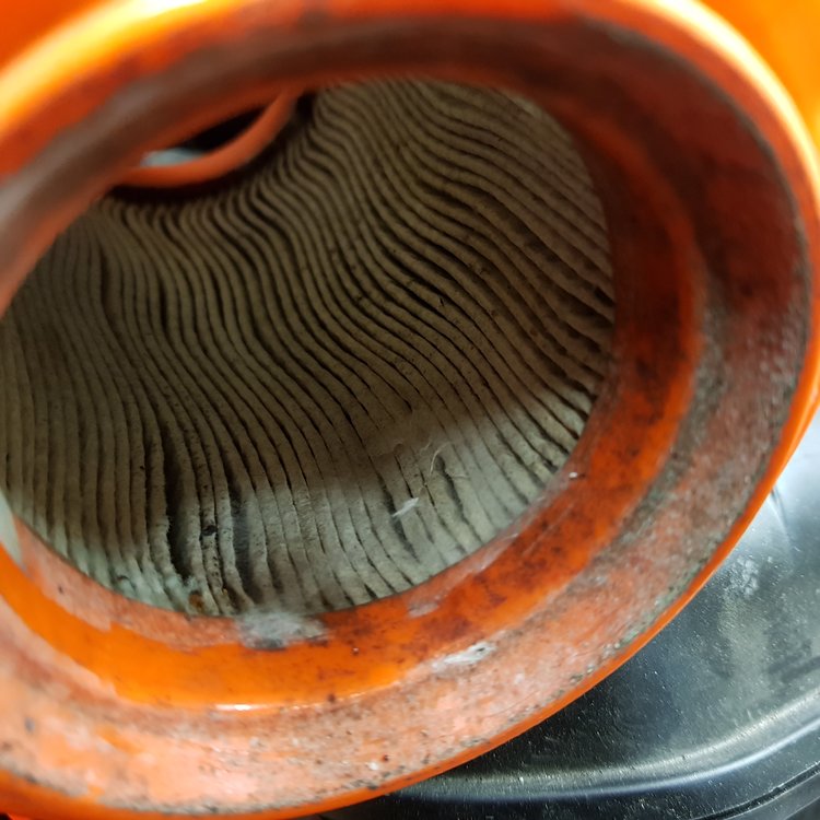

Mechanist Posted December 4, 2020 Share Posted December 4, 2020 vor 7 Minuten schrieb 950erSP: Richtig gut rehbraun sehen die alten aber nicht aus. Hast Du eine "fette" Map am Start? Quote Link to comment Share on other sites More sharing options...
950erSP Posted December 4, 2020 Share Posted December 4, 2020 Nö, orschinal...bin aber auch zu letzt nicht gefahren ( durfte nicht mehr) hab sie nur warmlaufen lassen, dass das Öl besser ausläuft. Quote Link to comment Share on other sites More sharing options...
Mechanist Posted December 4, 2020 Share Posted December 4, 2020 vor 1 Minute schrieb 950erSP: Nö, orschinal...bin aber auch zu letzt nicht gefahren ( durfte nicht mehr) hab sie nur warmlaufen lassen, dass das Öl besser ausläuft. O.k. ist eine plausible Erklärung! Quote Link to comment Share on other sites More sharing options...

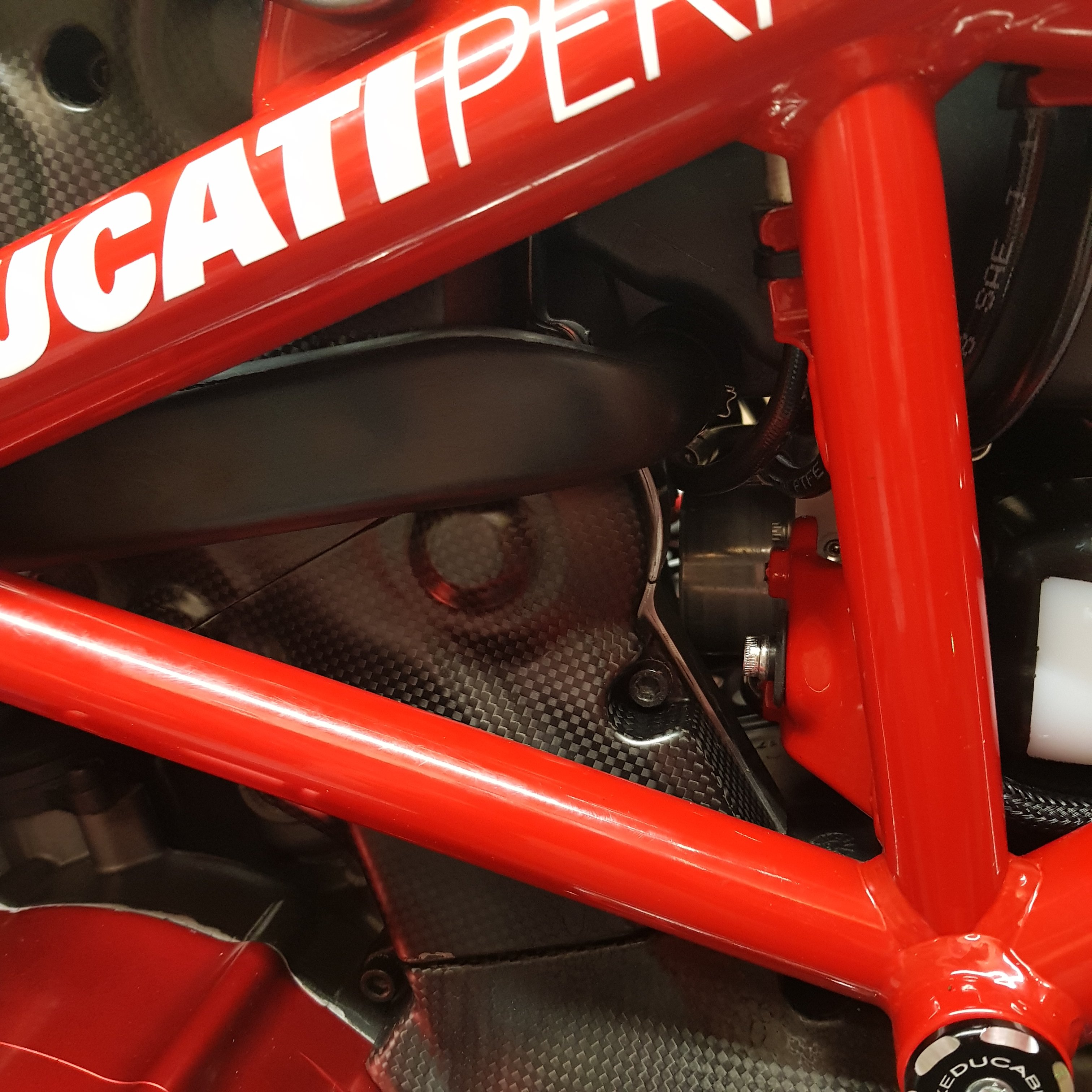

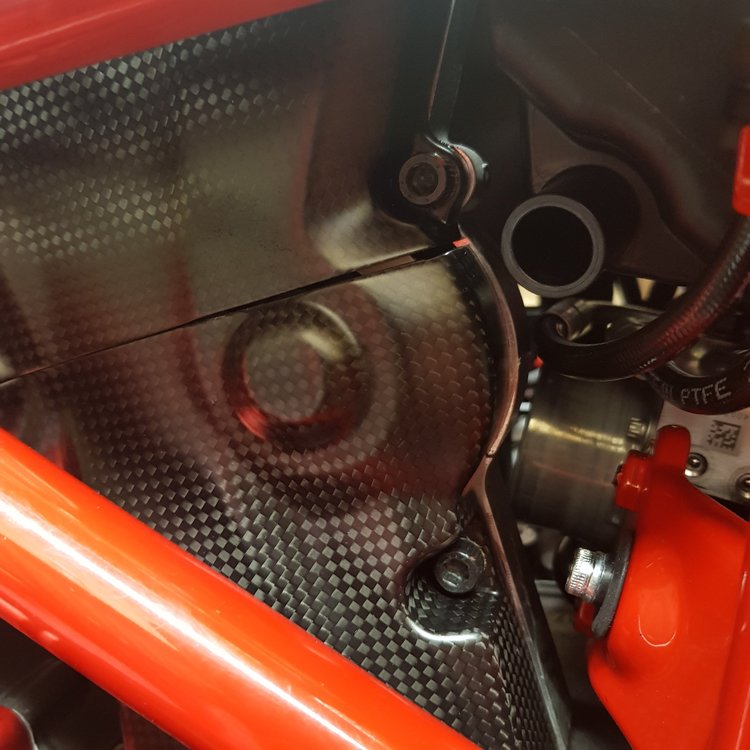

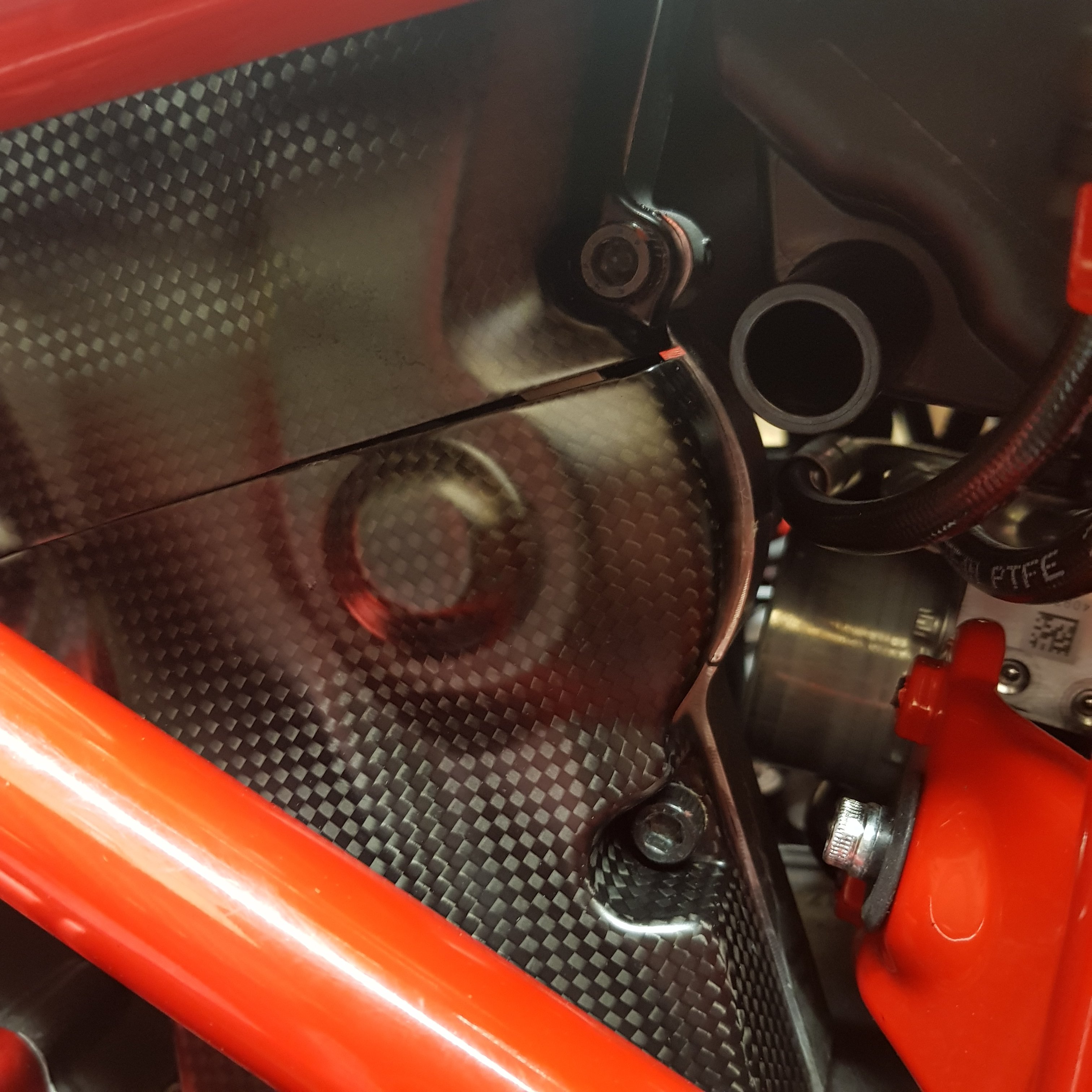

950erSP Posted December 9, 2020 Share Posted December 9, 2020 ...ich frag mich gerade, warum ich den Filter in der Zahnriemenabdeckung vorne sauber gemacht habe?♂️ bei den "Spaltmaßen" ? So sind se halt???? 1 Quote Link to comment Share on other sites More sharing options...
950erSP Posted December 9, 2020 Share Posted December 9, 2020 Egal, ist ja der Schlauch drüber... Quote Link to comment Share on other sites More sharing options...
Guest Duc_Hyper Posted December 9, 2020 Share Posted December 9, 2020 (edited) vor 33 Minuten schrieb 950erSP: ...ich frag mich gerade, warum ich den Filter in der Zahnriemenabdeckung vorne sauber gemacht habe?♂️ bei den "Spaltmaßen" ? So sind se halt???? Damit die saubere Luft die durch den Filter rein kommt, kühlt und durch den Spalt wieder raus geht. ? Edited December 9, 2020 by Duc_Hyper Quote Link to comment Share on other sites More sharing options...

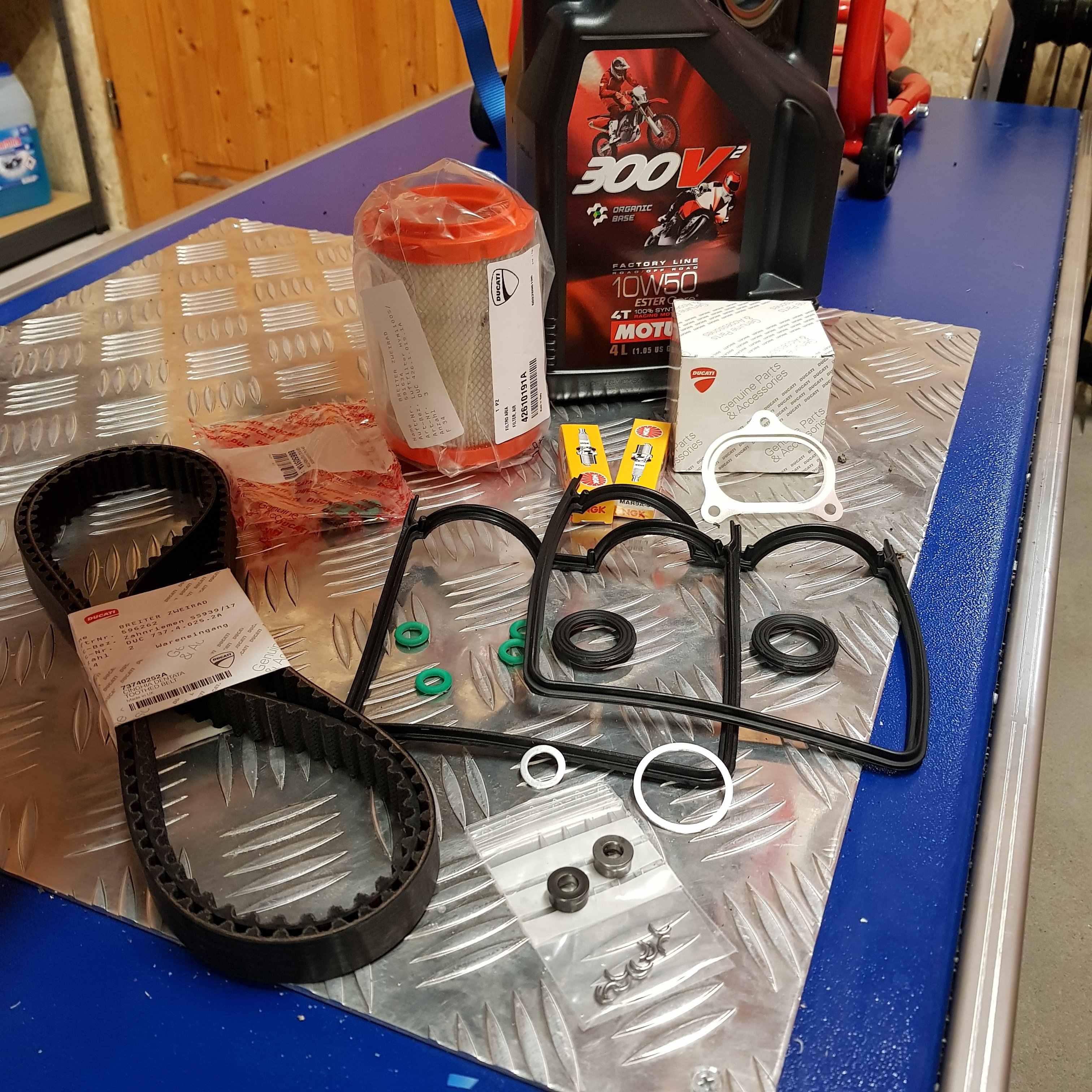

Hyperfinne Posted January 17, 2021 Share Posted January 17, 2021 (edited) Hier die Einkaufsliste (wäre cool wenn sie jemand mit Erfahrungen auf Vollständigkeit prüfen und ergänzen könnte) für die Wartung und Wechsel der Zahnriemen sowie Ventilspiel Einstellen. Die Artikelnummern sind von der ET-Liste für die 939er... 73740251A Zahnriemen = 2 78810931A Dichtung Deckel Zylinderkopf = 2 78810941A Dichtung Zündkerze = 2 66910011E Halbringe = je nach Bedarf 67440572A Wellendichtring Ventilführung = 8 Shims = nach Messungen 88650511A O-Ring Ventildeckel = 8 79010151A Dichtung Auspuffrohr = 1 44440035A Ölfilter = 1 Öl SAE 15W-50 JASO-Spezifikationen MA2 und API: SM 42610191A Luftfilter = 1 Zündkerze NKG MAR9A-J = 2 Edited January 17, 2021 by Hyperfinne 1 Quote Link to comment Share on other sites More sharing options...
950erSP Posted January 17, 2021 Share Posted January 17, 2021 Was fehlt: Dichtring Ölablassschraube und Sieb Neue Halbringe würde ich nur bei den Schließern neu machen, die auch eingestellt werden müssen. Davon brauchste nur 8: 88650511A O-Ring Ventildeckel = 16 Was ist das : 67440572A Wellendichtring Ventilführung = 8 1 Quote Link to comment Share on other sites More sharing options...
