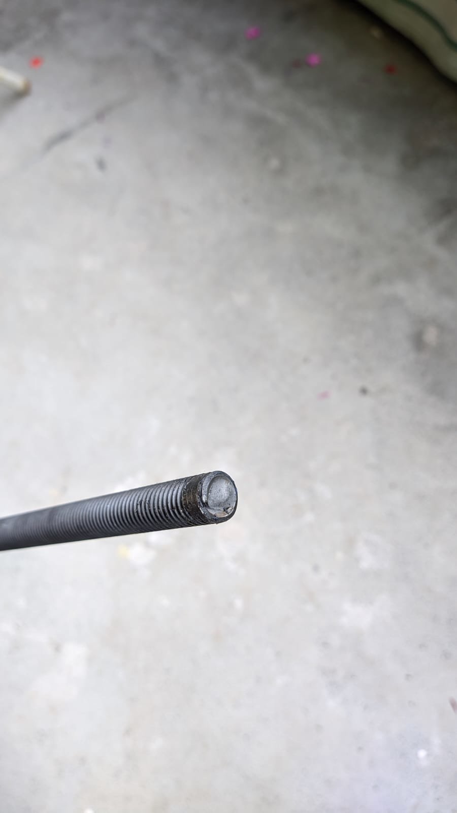

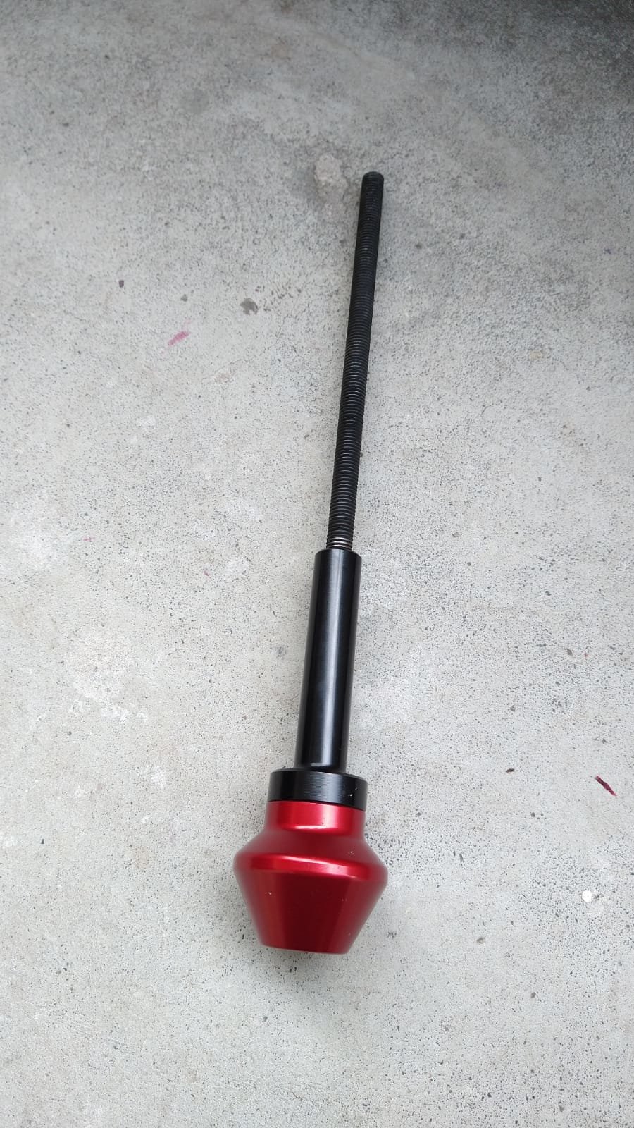

BCall Geschrieben 4. Juli 2020 Teilen Geschrieben 4. Juli 2020 Ich muss das Thema leider wieder pushen, wollte kein eigenes Thema erstellen. Vor 4 Monaten habe ich mir die Sturzpads von Ducabike verbaut, gestern bei einer Ausfahrt musste ich feststellen das der linke nicht mehr vorhanden war. Ich halte also an, guck in den Rahmen und sehe einen sauberen Bruch am Gewinde. Die HYM hat noch nie den Boden berührt oder kontakt mit anderen Gegenständen gehabt. Ich kaufe nie wieder Ducabike. ? 1 Zitieren Link zu diesem Kommentar Auf anderen Seiten teilen Mehr Optionen zum Teilen...
950erSP Geschrieben 6. Juli 2020 Autor Teilen Geschrieben 6. Juli 2020 Am 4.7.2020 um 19:16 schrieb BCall: Ich muss das Thema leider wieder pushen, wollte kein eigenes Thema erstellen. Vor 4 Monaten habe ich mir die Sturzpads von Ducabike verbaut, gestern bei einer Ausfahrt musste ich feststellen das der linke nicht mehr vorhanden war. Ich halte also an, guck in den Rahmen und sehe einen sauberen Bruch am Gewinde. Die HYM hat noch nie den Boden berührt oder kontakt mit anderen Gegenständen gehabt. Ich kaufe nie wieder Ducabike. ? ...nunja, ob das in diesem Fall an dem Hersteller oder vielleicht doch am falschen Anzugsdrehmoment liegt... Aber schön rot sind sie noch? Zitieren Link zu diesem Kommentar Auf anderen Seiten teilen Mehr Optionen zum Teilen...
BCall Geschrieben 6. Juli 2020 Teilen Geschrieben 6. Juli 2020 100% nach deren Anweisung montiert, Drehmoment wie vorgegeben. Ja, rot ist der eine geblieben, netter Türstopper. Hab denen mal ne Mail geschickt, würde mich wundern wenn die sich korrekt verhalten. Zitieren Link zu diesem Kommentar Auf anderen Seiten teilen Mehr Optionen zum Teilen...

BCall Geschrieben 7. Juli 2020 Teilen Geschrieben 7. Juli 2020 1. Das Teil hätte jemanden verletzen oder töten können, in einer Windschutzscheibe wäre das bestimmt nicht gut gelandet. 2. Der Motor wird sich bestimmt freuen wenn die Halterung bei einer Fahrt bricht und es eine kleine Geburt durch den Rahmen nach unten gibt. 3. Wenn ich in Deutschland schon nicht mehr sagen kann was ich denke, weil eine Firma im Ausland mitlesen könnte, muss ich mir andere Sorgen machen. 4. Bei einem Sturz hätte ich nicht nur einen Schaden am Motorrad, sondern auch noch mehr Probleme zu beweisen das die Crashpads fehlerhaft verarbeitet waren. Sollte Ducabike mir das Teil ersetzen, kaufe ich trotzdem nichts mehr bei denen, würde am liebsten mein Geld zurück bekommen. Mein Vertrauen ist durch diese Geschichte nicht mehr vorhanden, zu recht wie ich denke. Jeder kann kaufen und verbauen was er will, ich werde mich lieber nochmal informieren und wahrscheinlich welche von R&G oder einer anderen Marke verbauen. Zitieren Link zu diesem Kommentar Auf anderen Seiten teilen Mehr Optionen zum Teilen...
Mechanist Geschrieben 7. Juli 2020 Teilen Geschrieben 7. Juli 2020 vor 26 Minuten schrieb BCall: 1. Das Teil hätte jemanden verletzen oder töten können, in einer Windschutzscheibe wäre das bestimmt nicht gut gelandet. 2. Der Motor wird sich bestimmt freuen wenn die Halterung bei einer Fahrt bricht und es eine kleine Geburt durch den Rahmen nach unten gibt. 3. Wenn ich in Deutschland schon nicht mehr sagen kann was ich denke, weil eine Firma im Ausland mitlesen könnte, muss ich mir andere Sorgen machen. 4. Bei einem Sturz hätte ich nicht nur einen Schaden am Motorrad, sondern auch noch mehr Probleme zu beweisen das die Crashpads fehlerhaft verarbeitet waren. Sollte Ducabike mir das Teil ersetzen, kaufe ich trotzdem nichts mehr bei denen, würde am liebsten mein Geld zurück bekommen. Mein Vertrauen ist durch diese Geschichte nicht mehr vorhanden, zu recht wie ich denke. Jeder kann kaufen und verbauen was er will, ich werde mich lieber nochmal informieren und wahrscheinlich welche von R&G oder einer anderen Marke verbauen. Vollkommen richtig, dass Teil ist auch m.E. extrem sicherheitsrelevant! Im übrigen erscheint mir der Aufbau des Pads suboptimal, weil es augenscheinlich komplett aus Metall ist?! Wenn das so ist, kann es ggf. mehr schaden als nutzen, weil die gesamte Aufprallenergie ungedämpft in den Rahmen abgeleitet wird. Empfehel die aus den Rennsport von GSG Moto. Die haben eine doppelte Funktion, bei nur "Umfallern ohne Pace" geht die Energie in eine Kappe, die vorne drauf gesteckt wird, die dannach ausgetauscht wird. Das schont den Pad, und den ggf. Geldbeutel. Zitieren Link zu diesem Kommentar Auf anderen Seiten teilen Mehr Optionen zum Teilen...
Darkside Geschrieben 7. Juli 2020 Teilen Geschrieben 7. Juli 2020 Ducabike kauft die Gewindestange sicherlich auch nur ein. Und dass solche Gewindestäbe brechen habe ich, ich bin Instandhalter, schon sehr oft gesehen. Klar, Ducabike hat das Teil verkauft, also sind sie in der Haftung, aber ich denke das kann bei jedem Gewindestab passieren. DAS ist nicht der Fehler von Ducabike. Und ich will das auch nicht verharmlosen. Klar hätte da auch schlimmeres passieren können. Zitieren Link zu diesem Kommentar Auf anderen Seiten teilen Mehr Optionen zum Teilen...
Mechanist Geschrieben 7. Juli 2020 Teilen Geschrieben 7. Juli 2020 vor 5 Minuten schrieb Darkside: Ducabike kauft die Gewindestange sicherlich auch nur ein. Und dass solche Gewindestäbe brechen habe ich, ich bin Instandhalter, schon sehr oft gesehen. Klar, Ducabike hat das Teil verkauft, also sind sie in der Haftung, aber ich denke das kann bei jedem Gewindestab passieren. DAS ist nicht der Fehler von Ducabike. Und ich will das auch nicht verharmlosen. Klar hätte da auch schlimmeres passieren können. Nur meine zwei Pfennige: Normalerweise unterliegen diese Teile, analog zu Radschrauben, höchsten Anforderungen und Qualitätskontrollen. Es ist lebenswichtig, dass die nicht brechen, und das bekommt man heute auch sehr gut auf die Reihe. Was anderes könnte es sein wenn man an einem LKW z.B. an einem Rad ein dutzend dieser Verbindungen hat, und da eine mal den Geist aufgibt, macht nichts, durch die große Redundanz. Aber bei einem Mopped ist das ein no go! Allerdings: Bei dazu untergeordneten Funktionen, z.B. im Bereich des Motors z.B. Stehbolzen habe ich das auch schon ab und an erlebt, aber da legt man sich ja auch nicht aufs Ohr. Dazu kommt, dass die meistens kaputt gehen wenn man es montiert. P.S.: Hier im diskutierten Fall sieht es für mich aus wie ein Dauerbruch, das ist ein Unding. Entweder schlechter Werkstoff, falsche Konstruktion oder Montage. Meine Vermutung: Bolzen hat sich gelockert oder wurde nicht richtig festgezogen, in Folge gibt es wechselnde Schubspannungen (verstärkt durch Kerbwirkung im Gewinde). Bei einer richtig ausgelegten und montierten Verbindung gibt es die nicht, weil da die Schrauben quasi statistisch nur auf Zug belastet werden. 1 Zitieren Link zu diesem Kommentar Auf anderen Seiten teilen Mehr Optionen zum Teilen...
BCall Geschrieben 7. Juli 2020 Teilen Geschrieben 7. Juli 2020 (bearbeitet) Nochmals, Ducabike hat eine Anweisung für den Einbau an die ich mich 100% gehalten habe, habe auch einen wertigen und genauen Drehmomentschlüssel benutzt. Motor war gestützt und das ganze ging ohne Gewalt durch die Halterung. Der Bruch ist genau am Ausgang vom Rahmen, in meinen Augen ist das schlechtes Material in Verbindung mit Vibrationen. Habe eine E-Mail erhalten und noch mehr Fotos geschickt, das Angebot von mir die Teile direkt nach Italien zu schicken haben sie bis jetzt nicht angenommen. Kriege das ganze ersetzt und werde es dann wohl mit Verlust wieder veräußern. EDIT: Das ein Gewinde über die ganze Länge läuft bedeutet für mich ja auch nur das die Stange zugekauft wird und die Pads selber produziert werden. Der original Bolzen von Ducati ist ja auch glatt, ergibt für mich mehr Sinn. Bearbeitet 7. Juli 2020 von BCall 1 Zitieren Link zu diesem Kommentar Auf anderen Seiten teilen Mehr Optionen zum Teilen...
Tarydium Geschrieben 7. Juli 2020 Teilen Geschrieben 7. Juli 2020 (bearbeitet) So sehen die GSG Sturzpads aus. Der Bolzen ist glatt, nur an den Enden ist ein Gewinde. Wird beim nächsten Werkstatt-Termin an meiner verbaut. Bearbeitet 7. Juli 2020 von Tarydium Zitieren Link zu diesem Kommentar Auf anderen Seiten teilen Mehr Optionen zum Teilen...
BCall Geschrieben 7. Juli 2020 Teilen Geschrieben 7. Juli 2020 Danke @Mechanist und @Tarydium , die Dinger werde ich bestellen. ? Zitieren Link zu diesem Kommentar Auf anderen Seiten teilen Mehr Optionen zum Teilen...
