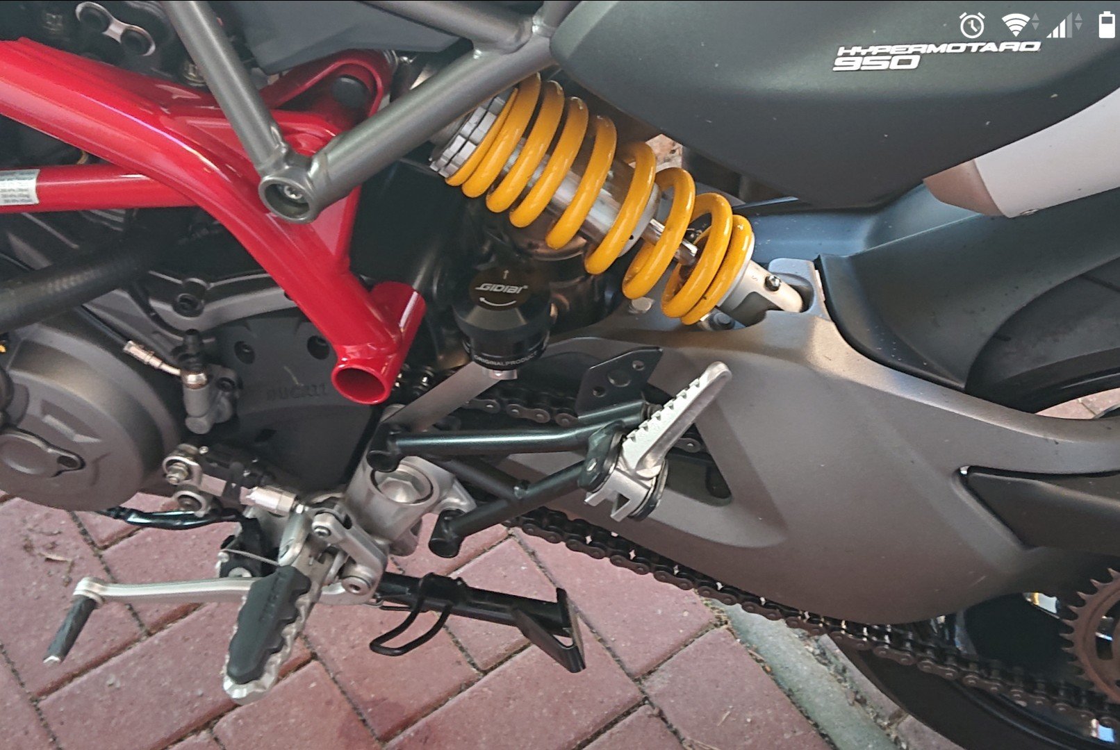

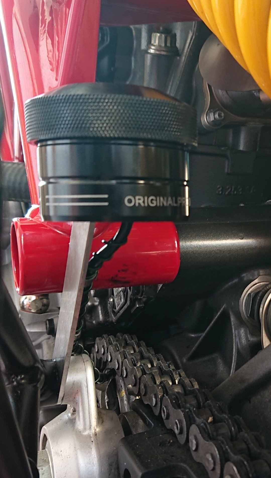

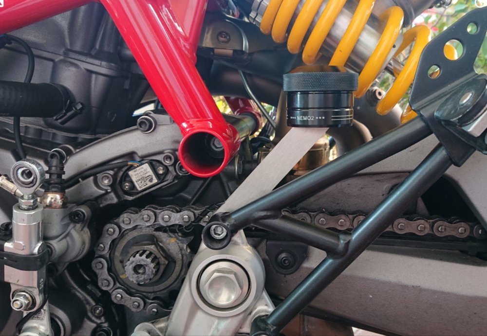

Gast Geschrieben 15. Juni 2020 Teilen Geschrieben 15. Juni 2020 Moin, moin, heute kann ich endlich meine Variante eines Kettenoilers präsentieren. Ist baugleich mit dem Nemo 2 und ist platzsparend montiert. Hinter dem Fußrastenträger mit einem eigenen Träger und passender Unterlegscheibe. Direkt mit am Rastenträger montiert Zur Leitungsbefestigung hab ich die beiliegenden Klebeschellen und Bindedraht zum Biegen des Schlauches verwendet. Bin mit dem Ergebnis optisch recht zufrieden. Wenn die Sauerei mit der Kette jetzt damit ein Ende hat, ist alles top. ? ? Zitieren Link zu diesem Kommentar Auf anderen Seiten teilen Mehr Optionen zum Teilen...
Meow Geschrieben 16. Juni 2020 Teilen Geschrieben 16. Juni 2020 12 hours ago, Hyper_950 said: Bin mit dem Ergebnis optisch recht zufrieden. Wenn die Sauerei mit der Kette jetzt damit ein Ende hat, ist alles top. ? ? Ich hoffe er funktioniert für Dich ? kannst ja bei Gelegenheit mal einen Erfahrungsbericht abgeben. Wenn ich es richtig verstehe, musst Du bei dem Ding immer mal wieder von Hand einen Klick weiterdrehen, oder? Und dadurch wird Druck aufgebaut der das Öl aus dem Tank drückt, oder? Mich würde interessieren, wieviel Öl Du pro 1000km verbrauchst (sprich, wie oft Du klicken musst) und wie praktikabel das auf lange Sicht ist, auch im Hinblick auf ein eingesautes Moppett. ? Zitieren Link zu diesem Kommentar Auf anderen Seiten teilen Mehr Optionen zum Teilen...

Gast Geschrieben 16. Juni 2020 Teilen Geschrieben 16. Juni 2020 (bearbeitet) vor 48 Minuten schrieb Toef: Diese Oiler funktionieren mit Unterdruck, und nur bei laufendem Motor. Moin, moin. Nein, genau andersrum. Du baust durch drehen (1/4 Umdrehung) Druck auf, der sich in 1-3 Min. über den Schlauch ausgleichen soll und dadurch die Kette oilt. Das ist also nur kurzfristig und dafür extrem günstig in der Anschaffung (35€ inkl. Versand) . Bei Standzeiten sollte man besser keinen Druck aufbauen. Ohne Druck soll das Oil im Behälter bleiben. Bin gespannt. Aktuell steht ein Behälter drunter (baugleich zu COBRRA Nemo 2). Erfahrung werde ich mitteilen, wenn ich welche habe. Der COBRRA (bei Louis.de erhältlich) wurde hier schon mehrfach angesprochen, daher hab ich mich dafür entschieden. Wieviel Oil hängt davon ab, wie oft man dreht. Offroad 1x/100km, Road 1x/300-500KM. Das kann man selbst steuern, also ausprobieren. ? Bearbeitet 16. Juni 2020 von Gast Zitieren Link zu diesem Kommentar Auf anderen Seiten teilen Mehr Optionen zum Teilen...

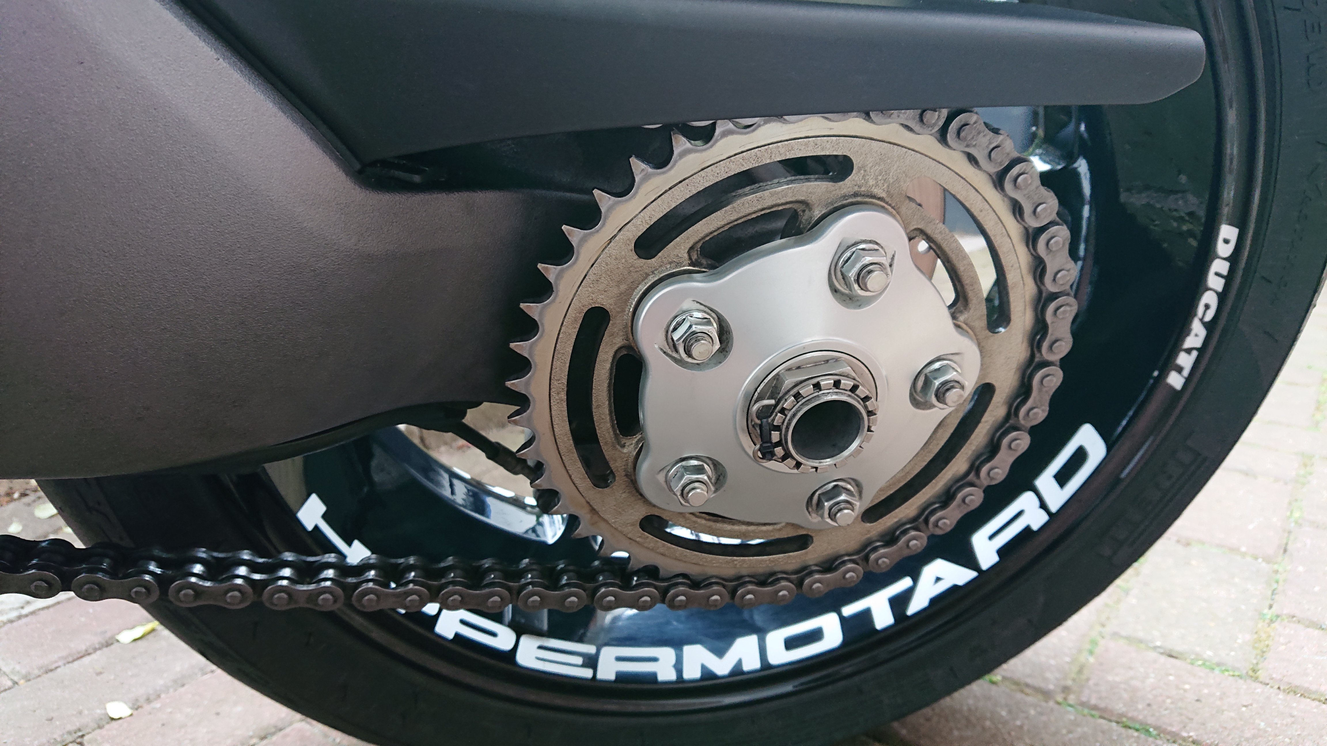

Gast Geschrieben 21. Juni 2020 Teilen Geschrieben 21. Juni 2020 Am 15.6.2020 um 21:27 schrieb Hyper_950: Bin mit dem Ergebnis optisch recht zufrieden. Wenn die Sauerei mit der Kette jetzt damit ein Ende hat, ist alles top. ? ? Zwischenbericht nach 1 Woche: Kein Ölfleck unterm Moped und nach ca. 500km und 2x oilen. Sieht das alles richtig gut aus. Oilen nicht im Stand, sondern wenn's dann auch sofort los geht. Das Oil läuft nach dem drehen halt sofort auf das Ritzel. Das Kettenbild sieht viel besser als mit Kettenspray aus. Immer ganz wenig ölig und keine Spritzer im Rad. Damit einen eindeutige Verbesserung zu vorher. UND das für <40€ und 1h (Nachdenken+Montage) ? (soviele Daumen hab ich gar nicht) Zitieren Link zu diesem Kommentar Auf anderen Seiten teilen Mehr Optionen zum Teilen...
Gast Geschrieben 5. Juli 2020 Teilen Geschrieben 5. Juli 2020 Am 21.6.2020 um 19:39 schrieb Hyper_950: ? (soviele Daumen hab ich gar nicht) Sieht immer noch gut aus. So sollen Kette und Kettenrad aussehen. ? Zitieren Link zu diesem Kommentar Auf anderen Seiten teilen Mehr Optionen zum Teilen...
