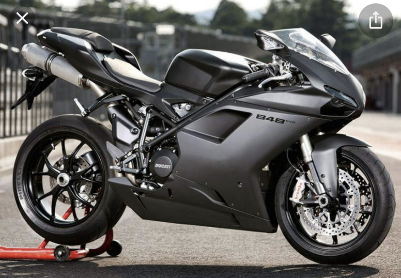

SMY Geschrieben 15. April 2020 Teilen Geschrieben 15. April 2020 Aber das ist genau das, was ich vorhabe, falls mein Motor mal die Grätsche macht. 937ccm Motor in die 821 rein (was man ja nicht wirklich sieht) und auf Euro 3 abstimmen! Denke zwischen 120-130PS wären da machbar! Geil wäre aber auch der traumhafte Motor der 848 Evo mit 140PS? 1 1 Zitieren Link zu diesem Kommentar Auf anderen Seiten teilen Mehr Optionen zum Teilen...
Mechanist Geschrieben 15. April 2020 Teilen Geschrieben 15. April 2020 Du traust Dich was, finde ich aus Sicht eines immer noch Sportiven gut! Früher bei meinen Gummikühen waren auch immer mindestens 100ccm mehr im Motor als in den Papieren. Allerdings Euro 3 würde ich an Deiner Stelle bei dieser Umrüstung nicht komplett umsetzen, ist ja sowieso illegal die Maßnahme, da reicht es den Sound zu drosseln um nicht aufzufallen. Ein angepasste Mapping würde dann besonders in den mittleren Drehzahlen für richtig Stimmung sorgen. Die 848 Evo ist schon geil, aber bei der hier und auch der RS Version fange ich an zu sabbern: 1 Zitieren Link zu diesem Kommentar Auf anderen Seiten teilen Mehr Optionen zum Teilen...
kevin1987 Geschrieben 16. April 2020 Teilen Geschrieben 16. April 2020 Huii!! Wollte hier nicht wieder ein Thema anreissen welche nichts mit dem eigentlichem Thread zutun hat! Jetzt sehe ich hier bilder einer 848 und 748 in einem Blipper Thread ?♂️ 1 Zitieren Link zu diesem Kommentar Auf anderen Seiten teilen Mehr Optionen zum Teilen...
Zaudi Geschrieben 16. April 2020 Teilen Geschrieben 16. April 2020 vor 12 Minuten schrieb kevin1987: Huii!! Wollte hier nicht wieder ein Thema anreissen welche nichts mit dem eigentlichem Thread zutun hat! Jetzt sehe ich hier bilder einer 848 und 748 in einem Blipper Thread ?♂️ Ein Mechanist Klassiker... Über 3000 Beiträge schreiben. Davon 1% zum Thema und weit unter 1% Fachlich oder relevant... 2 1 Zitieren Link zu diesem Kommentar Auf anderen Seiten teilen Mehr Optionen zum Teilen...
Mechanist Geschrieben 16. April 2020 Teilen Geschrieben 16. April 2020 Sorry, natürlich hast Du recht! Aber der Chef hat damit angefangen. ;) vor einer Stunde schrieb kevin1987: Huii!! Wollte hier nicht wieder ein Thema anreissen welche nichts mit dem eigentlichem Thread zutun hat! Jetzt sehe ich hier bilder einer 848 und 748 in einem Blipper Thread ?♂️ Zitieren Link zu diesem Kommentar Auf anderen Seiten teilen Mehr Optionen zum Teilen...
