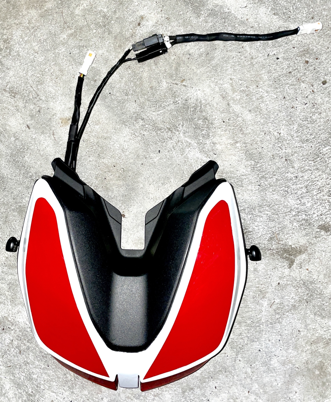

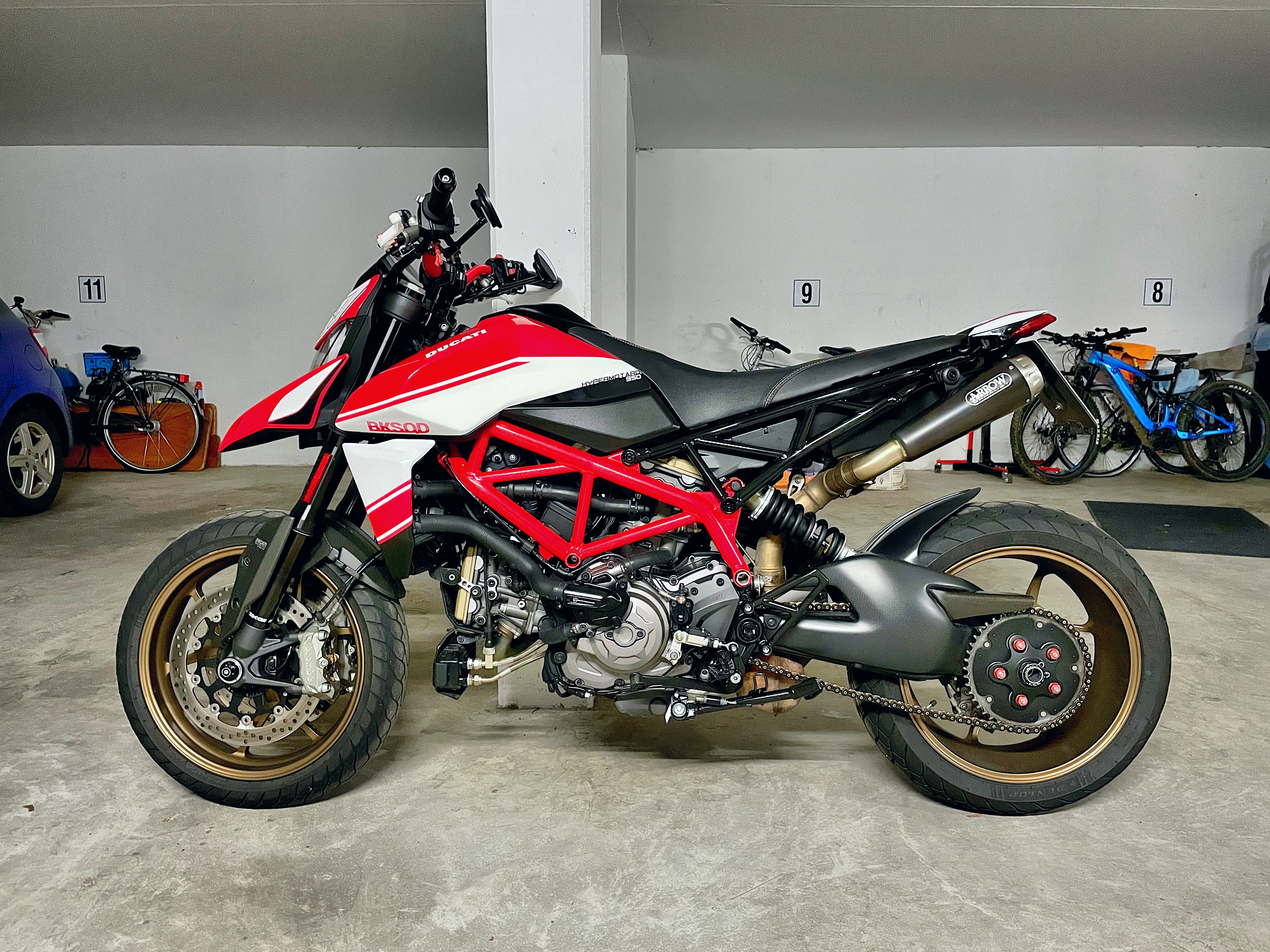

Tim Geschrieben 26. Dezember 2020 Teilen Geschrieben 26. Dezember 2020 Am 13.12.2020 um 15:45 schrieb Darkside: Ich kann mich nicht so richtig entscheiden und meine Freundin ist auch nicht wirklich eine sehr große Hilfe. Ich habe mich jetzt gegen dreifarbige Felgen entschieden. Bronze bleibt auf den Felgen. Was meint ihr zum Heckrahmen? Ich weiß, hier wurde schon mal drüber diskutiert. Damals war meine Hyper aber noch schwarz. Da ich jetzt das SP Design drauf habe und das auch definitiv drauf bleibt, wollte ich Euch noch Mals um Eure Hilfe bitten. Ich kann mich nicht wirklich entscheiden und schwanke zwischen Felgenfarbe Bronze matt, weiß glanz oder schwarz glanz. Ich tendiere sehr zum Bronze. Allerdings finde ich dass das auf der Seite durch den Auspuff fast zu viel Bronze ist. Weiß wäre ein extremer Eyecatcher. Bei Schwarz geht der schöne Heckrahmen fast ein bisschen unter. Und kommt mir nicht mit Rot. Das gefällt mir gar nicht weil es einfach too much ist. So ist das ganze original: Du hattest schonmal geschrieben, dass das Bronze ein Toyota-Bronze ist? Weißt du welches genau oder hast du sogar einen Farbcode? Zitieren Link zu diesem Kommentar Auf anderen Seiten teilen Mehr Optionen zum Teilen...

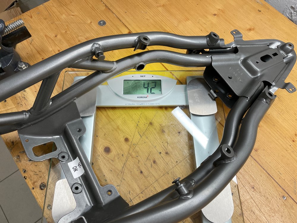

Darkside Geschrieben 26. Dezember 2020 Autor Teilen Geschrieben 26. Dezember 2020 vor 16 Stunden schrieb Tarydium: @Darkside Kannst Du bitte dieses schöne Bauteil auch mal wiegen? vor 1 Stunde schrieb Tim: Du hattest schonmal geschrieben, dass das Bronze ein Toyota-Bronze ist? Weißt du welches genau oder hast du sogar einen Farbcode? Den Farbcode muss ich beim Lackierer anfragen. Am Mittwoch bin ich eh dort paar Teile abholen. 2 Zitieren Link zu diesem Kommentar Auf anderen Seiten teilen Mehr Optionen zum Teilen...

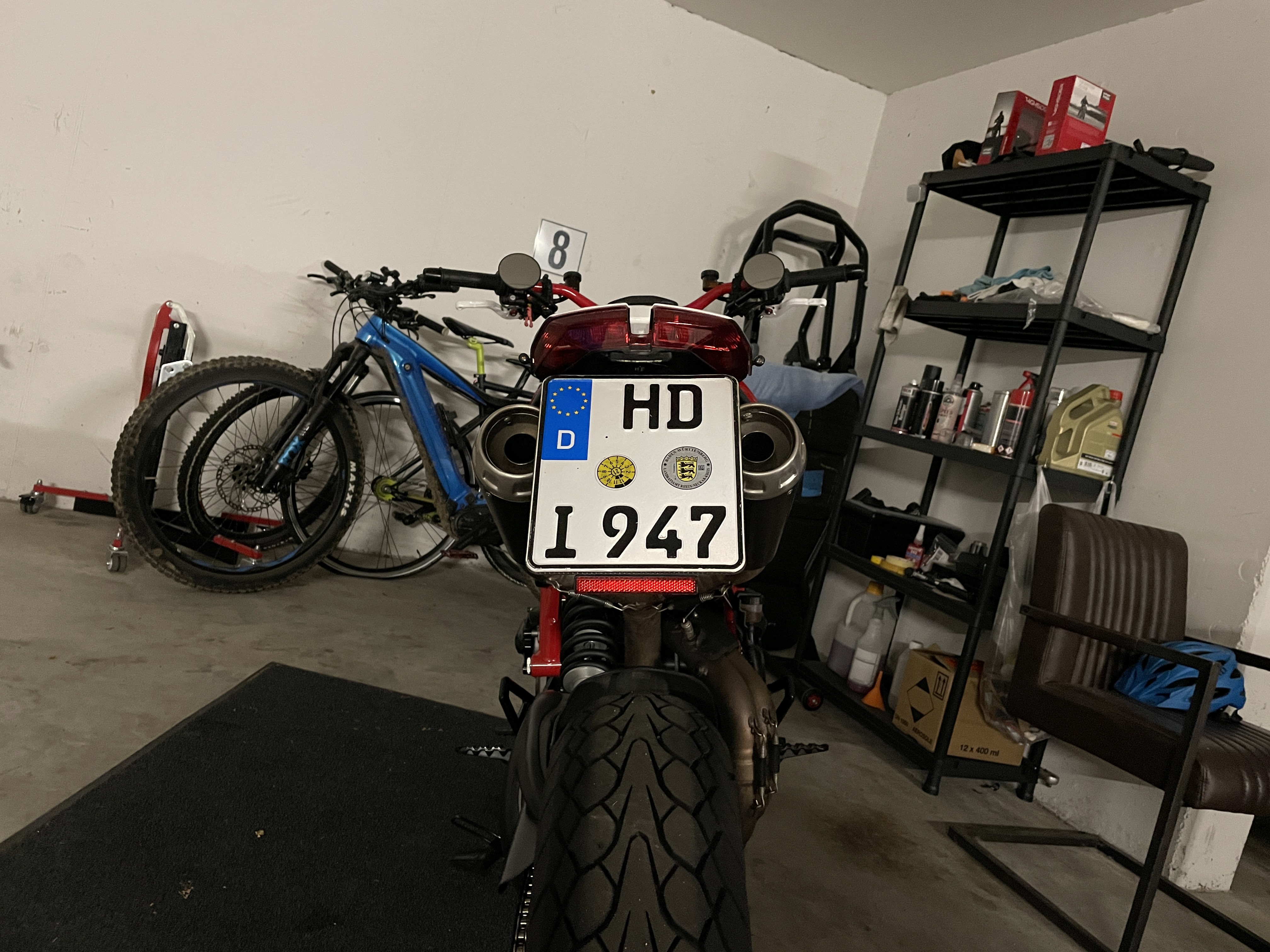

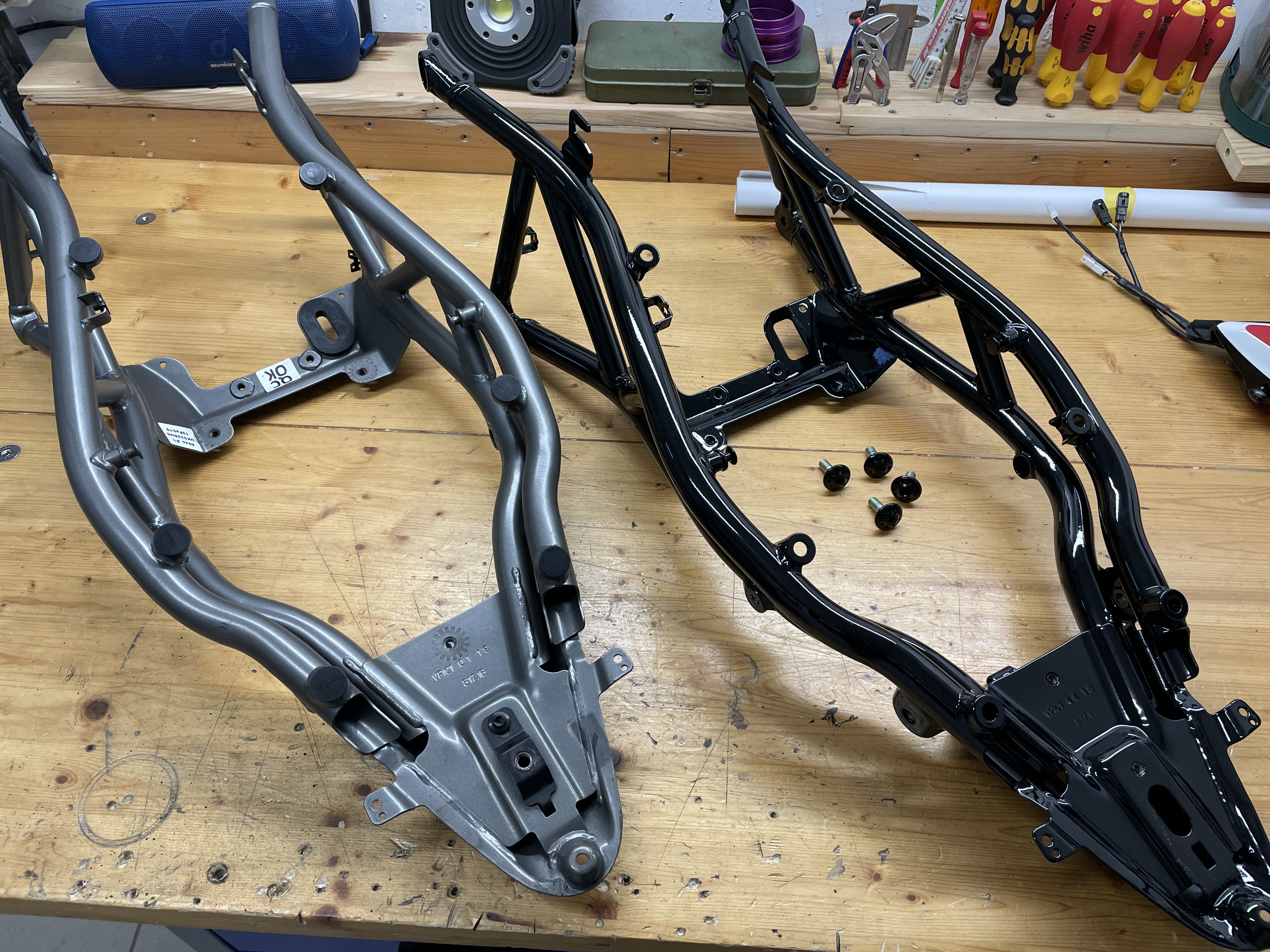

Darkside Geschrieben 17. Februar 2021 Autor Teilen Geschrieben 17. Februar 2021 Ich hab heuer meinen Austausch Heckrahmen in schwarz beschichten lassen und mittlerweile auch verbaut. Die Schrauben zur Befestigung des Heckrahmens habe ich mir kurzerhand neu bestellt und auch schwarz beschichten lassen. Diese nachträglich verbastelten Stopfen gefallen mir gar nicht. Ich hab auch sämtliche Verkleidungen unter dem Heckrahmen weg gelassen. Somit sieht man deutlich mehr vom Rahmen. Zudem habe ich den Rücklicht Kabelbaum dezimiert. Nun wird unter dem KZH kein Kabel mehr versteckt. Die Kabel sind jetzt alle unter der Sitzbank. Bei mir sind alle hinteren Beleuchtungselemente im Ufo verbaut. Die KZLeuchte sitzt direkt unter dem Rücklicht. Das Kabel habe ich durch das Rücklicht gezogen und parallel zum Rücklicht auch angeschlossen. Somit entfällt ein Stecker. Die neue JMS Batterie hat auch ihren Weg in die Hyper gefunden. Bilde ich mir das ein oder dreht der Anlasser jetzt besser/schneller? Jetzt noch paar Carbonteile und gut ist ?? 8 Zitieren Link zu diesem Kommentar Auf anderen Seiten teilen Mehr Optionen zum Teilen...
Hotic Geschrieben 17. Februar 2021 Teilen Geschrieben 17. Februar 2021 Hmmmm....also so ne goldene Kette....? Sieht gut aus....das eine oder andere Detail werd ich mir noch abschauen ? 1 Zitieren Link zu diesem Kommentar Auf anderen Seiten teilen Mehr Optionen zum Teilen...
Hotic Geschrieben 17. Februar 2021 Teilen Geschrieben 17. Februar 2021 Das mit dem Rahmen komplett ohne Verkleidung hab ich mir auch schon probiert, aber mir haben die Löcher im Ufo nicht gefallen, daher hab ichs bei Kürzen belassen. 1 Zitieren Link zu diesem Kommentar Auf anderen Seiten teilen Mehr Optionen zum Teilen...
Darkside Geschrieben 17. Februar 2021 Autor Teilen Geschrieben 17. Februar 2021 vor 7 Minuten schrieb Hotic: Hmmmm....also so ne goldene Kette....? Sieht gut aus....das eine oder andere Detail werd ich mir noch abschauen ? Mach ? vor 5 Minuten schrieb Hotic: Das mit dem Rahmen komplett ohne Verkleidung hab ich mir auch schon probiert, aber mir haben die Löcher im Ufo nicht gefallen, daher hab ichs bei Kürzen belassen. Das stört mich auch ein kleines bisschen. Werd mir da noch was basteln Zitieren Link zu diesem Kommentar Auf anderen Seiten teilen Mehr Optionen zum Teilen...
Tim Geschrieben 17. Februar 2021 Teilen Geschrieben 17. Februar 2021 vor 38 Minuten schrieb Darkside: ... und gut ist ?? Schrieb er am 17. Februar 2021....? 2 Zitieren Link zu diesem Kommentar Auf anderen Seiten teilen Mehr Optionen zum Teilen...
RaLo Geschrieben 17. Februar 2021 Teilen Geschrieben 17. Februar 2021 Sieht gut aus! ? Darf ich fragen wie aufwändig der Aus- und Einbau des Heckrahmens war? Musste, abgesehen von deinen Modifikationen, auch bei der Elektrik Hand angelegt werden? Zitieren Link zu diesem Kommentar Auf anderen Seiten teilen Mehr Optionen zum Teilen...
Silver Geschrieben 17. Februar 2021 Teilen Geschrieben 17. Februar 2021 vor 1 Stunde schrieb Darkside: Ich hab heuer meinen Austausch Heckrahmen in schwarz beschichten lassen und mittlerweile auch verbaut. Die Schrauben zur Befestigung des Heckrahmens habe ich mir kurzerhand neu bestellt und auch schwarz beschichten lassen. Diese nachträglich verbastelten Stopfen gefallen mir gar nicht. Ich hab auch sämtliche Verkleidungen unter dem Heckrahmen weg gelassen. Somit sieht man deutlich mehr vom Rahmen. Zudem habe ich den Rücklicht Kabelbaum dezimiert. Nun wird unter dem KZH kein Kabel mehr versteckt. Die Kabel sind jetzt alle unter der Sitzbank. Bei mir sind alle hinteren Beleuchtungselemente im Ufo verbaut. Die KZLeuchte sitzt direkt unter dem Rücklicht. Das Kabel habe ich durch das Rücklicht gezogen und parallel zum Rücklicht auch angeschlossen. Somit entfällt ein Stecker. Die neue JMS Batterie hat auch ihren Weg in die Hyper gefunden. Bilde ich mir das ein oder dreht der Anlasser jetzt besser/schneller? Jetzt noch paar Carbonteile und gut ist ?? Sieht echt top aus ? Ich weiß das du die schon länger hast, aber die schwarze Feder will ich auch ? 1 Zitieren Link zu diesem Kommentar Auf anderen Seiten teilen Mehr Optionen zum Teilen...

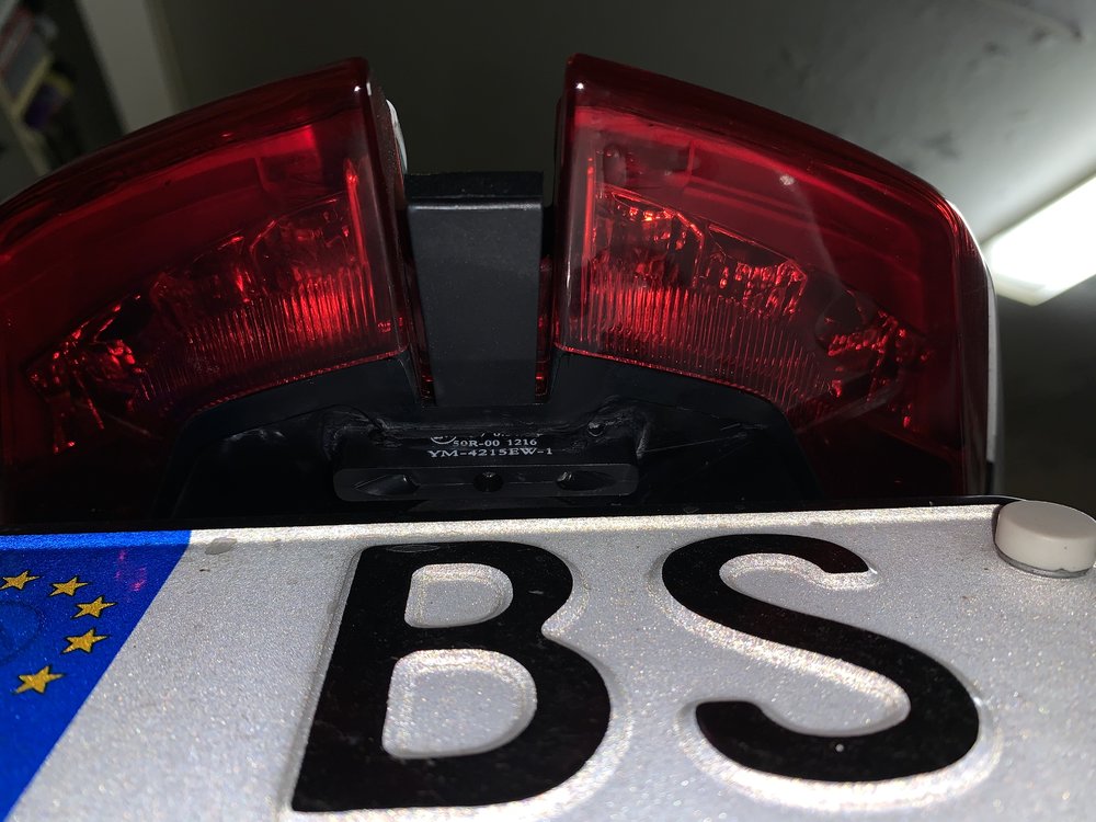

SMY Geschrieben 17. Februar 2021 Teilen Geschrieben 17. Februar 2021 vor 2 Stunden schrieb Darkside: Zudem habe ich den Rücklicht Kabelbaum dezimiert. Nun wird unter dem KZH kein Kabel mehr versteckt. Die Kabel sind jetzt alle unter der Sitzbank. Bei mir sind alle hinteren Beleuchtungselemente im Ufo verbaut. Die KZLeuchte sitzt direkt unter dem Rücklicht. Das Kabel habe ich durch das Rücklicht gezogen und parallel zum Rücklicht auch angeschlossen. Somit entfällt ein Stecker. ? Die Lösung kenne ich irgendwoher?? 1 Zitieren Link zu diesem Kommentar Auf anderen Seiten teilen Mehr Optionen zum Teilen...
Darkside Geschrieben 18. Februar 2021 Autor Teilen Geschrieben 18. Februar 2021 (bearbeitet) vor 19 Stunden schrieb RaLo: Sieht gut aus! ? Darf ich fragen wie aufwändig der Aus- und Einbau des Heckrahmens war? Musste, abgesehen von deinen Modifikationen, auch bei der Elektrik Hand angelegt werden? Der Ausbau war recht einfach. Zwei zusätzliche Hände sind nicht schlecht. Der Einbau ist genau so einfach. Jedoch passt man beim Einbau automatisch mehr auf dass kein Kratzer in das neue Teil rein kommt. Das macht das ganze etwas schwieriger. An der Elektrik muss nichts geändert werden. Klar, hier und da muss etwas abgeklemmt werden. Die Stecker sind aber alle Unterschiedlich. Verwechslungen können nicht entstehen. vor 19 Stunden schrieb Silver: Sieht echt top aus ? Ich weiß das du die schon länger hast, aber die schwarze Feder will ich auch ? Vielen Dank ? Die Feder ist doch recht fix ausgebaut und beschichtet vor 18 Stunden schrieb SMY: ? Die Lösung kenne ich irgendwoher?? Die Lösung hab ich mir bei Dir geklaut Vielen Dank dafür ? Bearbeitet 18. Februar 2021 von Darkside 2 Zitieren Link zu diesem Kommentar Auf anderen Seiten teilen Mehr Optionen zum Teilen...
SMY Geschrieben 18. Februar 2021 Teilen Geschrieben 18. Februar 2021 vor 52 Minuten schrieb Darkside: vor 19 Stunden schrieb SMY: ? Die Lösung kenne ich irgendwoher?? Die Lösung hab ich mir bei Dir geklaut Vielen Dank dafür ? ? Hast Du die KZ-Beleuchtung auch ins Gehäuse des Rücklichts eingepasst (z.B. mit nem Dremel) oder nur ans Gehäuse geklebt? Hast mal ne Nahaufnahme davon? Zitieren Link zu diesem Kommentar Auf anderen Seiten teilen Mehr Optionen zum Teilen...
Darkside Geschrieben 18. Februar 2021 Autor Teilen Geschrieben 18. Februar 2021 (bearbeitet) Das ist nur ne aufgeklebte. Hast Du mal ne Nahaufnahme von deiner? Bearbeitet 18. Februar 2021 von Darkside 2 1 Zitieren Link zu diesem Kommentar Auf anderen Seiten teilen Mehr Optionen zum Teilen...

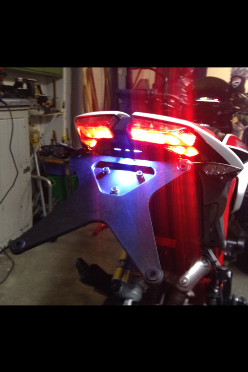

SMY Geschrieben 18. Februar 2021 Teilen Geschrieben 18. Februar 2021 Im Prinzip sieht es bei mir identisch aus! Ich hab sie ja auch etwa 5mm aus dem Gehäuse gucken, wegen der E-Nummer. Meine ist etwa 12mm hoch und steckt ca 7mm im Gehäuse inkl. Kabel. Die Breite ist 42mm und 5mm dick. Schaue nachher nochmal in die Garage wegen Foto? 1 Zitieren Link zu diesem Kommentar Auf anderen Seiten teilen Mehr Optionen zum Teilen...
SMY Geschrieben 18. Februar 2021 Teilen Geschrieben 18. Februar 2021 @Darkside Hier nochmal die Fotos: Etwas dunkel, aber erkennbar 1 Zitieren Link zu diesem Kommentar Auf anderen Seiten teilen Mehr Optionen zum Teilen...

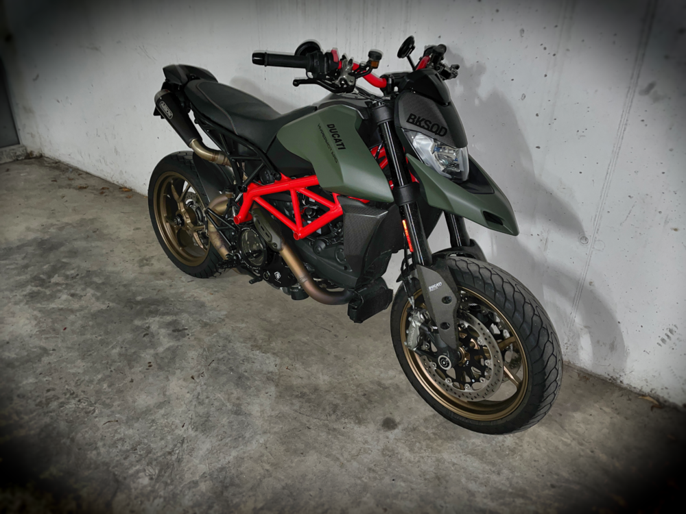

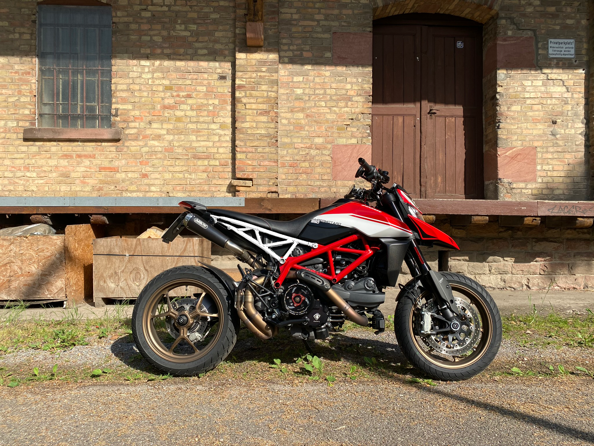

Darkside Geschrieben 28. Februar 2021 Autor Teilen Geschrieben 28. Februar 2021 (bearbeitet) In einer Samstags Abend Aktion habe ich mal schnell die Tankverkleidungen und den Schnabel in Army Green Matt foliert und natürlich gleich wieder verbaut. Das folieren ging recht flott. Ca drei Stunden hab ich für die drei Teile gebraucht und wie ich finde sind die sogar sehr gut geworden. Im gleichen Atemzug fanden die beiden Lampenverkleidungen und die Ritzelabdeckung in Carbon Einzug an ihren vorgesehen Platz. Auch der matt schwarze Tankdeckel wurde durch einen glänzenden ersetzt. Brems und Kupplungshebel sind jetzt auch wieder schwarz. Hier noch ein paar Bilder: Bearbeitet 28. Februar 2021 von Darkside 3 Zitieren Link zu diesem Kommentar Auf anderen Seiten teilen Mehr Optionen zum Teilen...
Hypermaddin Geschrieben 28. Februar 2021 Teilen Geschrieben 28. Februar 2021 vor 13 Stunden schrieb Darkside: In einer Samstags Abend Aktion habe ich mal schnell die Tankverkleidungen und den Schnabel in Army Green Matt foliert und natürlich gleich wieder verbaut. Das folieren ging recht flott. Ca drei Stunden hab ich für die drei Teile gebraucht und wie ich finde sind die sogar sehr gut geworden. Im gleichen Atemzug fanden die beiden Lampenverkleidungen und die Ritzelabdeckung in Carbon Einzug an ihren vorgesehen Platz. Auch der matt schwarze Tankdeckel wurde durch einen glänzenden ersetzt. Brems und Kupplungshebel sind jetzt auch wieder schwarz. Hier noch ein paar Bilder: Ja jetzt ist das ?mit den Hebeln Zitieren Link zu diesem Kommentar Auf anderen Seiten teilen Mehr Optionen zum Teilen...
