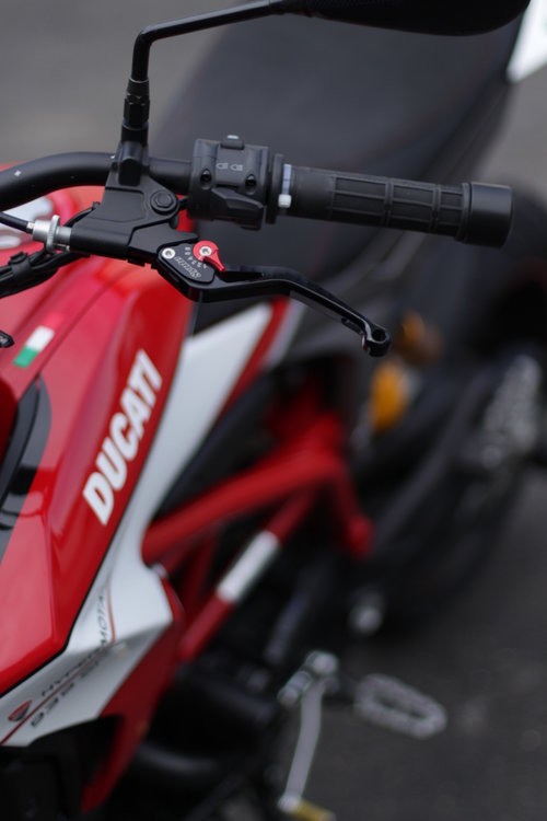

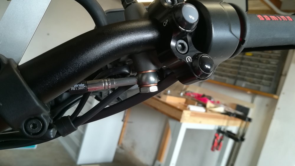

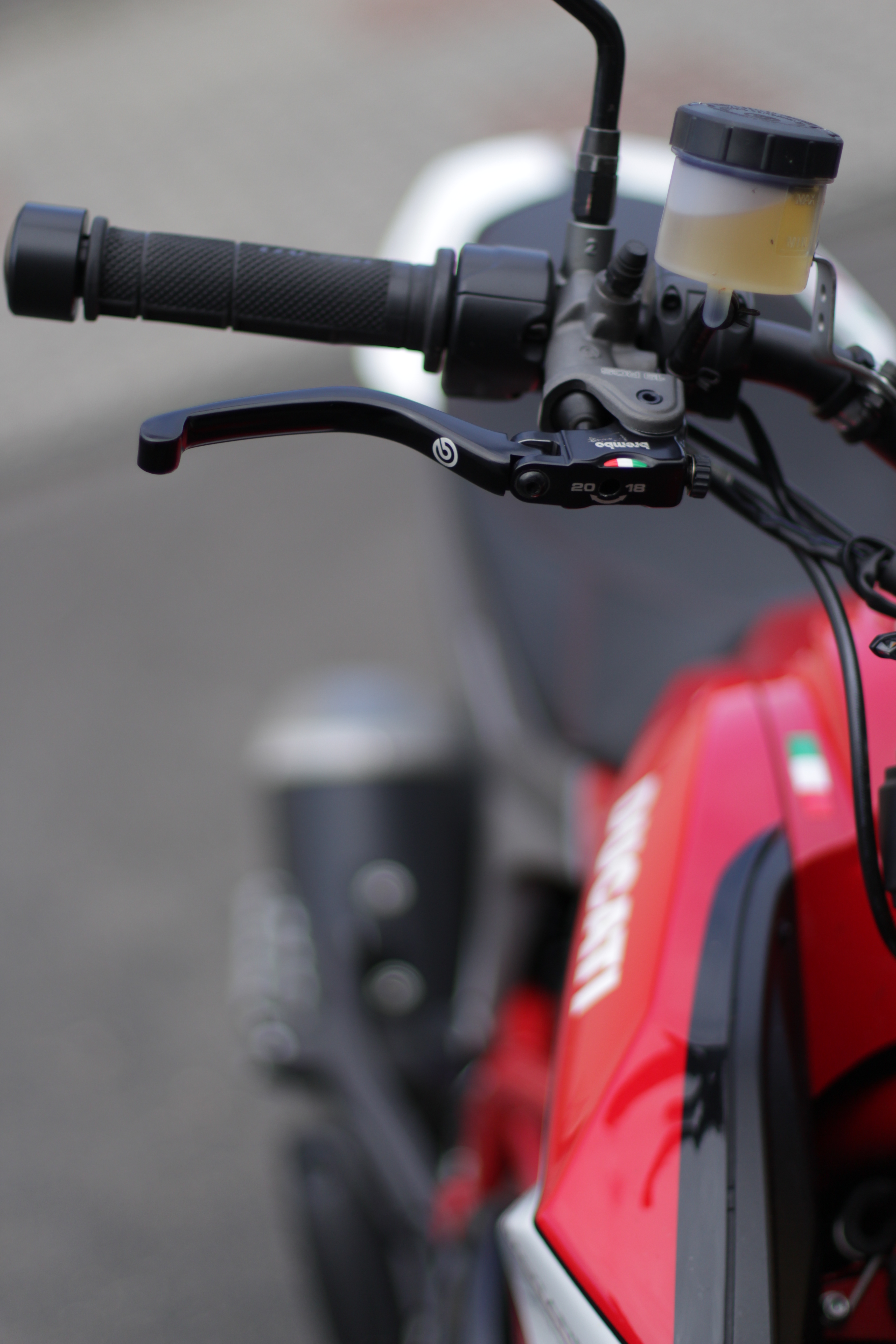

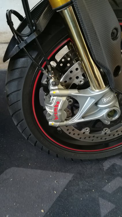

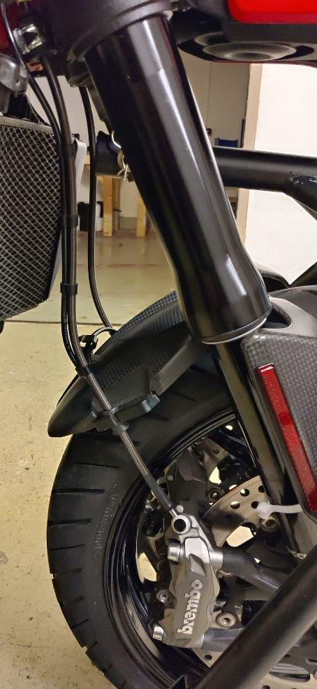

oldschmidt Posted June 18, 2020 Share Posted June 18, 2020 Servus, Da ich meinen Bremsenumbau (mehr oder weniger legal) eingetragen bekommen habe, wollte ich diesen einmal vorstellen. (Habe keinen allgemeinen Bremsen-Thread gefunden) Die original Bremse hat mir nicht wirklich getaugt, wenig Feedback, teilweise komisches und unterschiedliches Ansprechverhalten. Außerdem mag ich persönlich einen sanften Druckpunkt mit wenig Handkraft, dafür etwas mehr Weg. Desweitern haben mich das ABS und die komische Verlegung der Bremsschläuche über das Schutzblech zum Umbau getrieben. Also habe ich folgendes organisiert: - Magura HC1, 15mm Kolben - 2x individuelle HEL Performance Stahlflexleitung (1x 88cm, 1x 94cm) - 2x Stahlbus Entlüfter-Hohlschraube - 1x Doppelhohlschraube - 2x Rohrschelle 12mm Zum Umbau selbst muss ich ja nicht viel sagen, lediglich für die Leitungen der linken Zange habe ich -parallel zu rechts- ein Gewinde in die untere Gabelbrücke für die Rohrschelle gebracht. Zur Eintragung: Bin dann einfach mal zum KÜS gefahren, dieser wollte/konnte mir nur die Bremsleitungen mit dem Teilegutachten eintragen, da in der ABE der Magura die 950er nicht spezifisch genannt wird, lediglich die 821? naja. zumindest die Leitungen waren schonmal eingetragen... Ein paar Tage später bin ich dann zum TÜV, dieser hat mir dann die Pumpe nach 19.2 eingetragen?♂️ Keiner ist Probegefahren, lediglich im Stand einmal den Druckpunkt gecheckt... Wird wahrscheinlich nicht legal sein, aber eingetragen ist eingetragen und ist mir auch egal, weil ich auch ohne Eintragung so fahren würde? Die Haltebleche für die Bremsbeläge entferne ich auch immer? Die Bremse ist mir sehr wichtig und so ist sie perfekt für mich☝️ Jetzt aber genug und ein paar Bilder: 3 1 Quote Link to comment Share on other sites More sharing options...

Mechanist Posted July 1, 2020 Share Posted July 1, 2020 vor 5 Stunden schrieb Michelin: Interessant, wenn ich recht verstehe hast du das ABS Geraffel rausgeschmissen!? Was ist mit der Hinterradbremse? ABS still legen wäre schon sehr verwegen! Das mittlere Foto von Oldschmidt deutet aber stark darauf hin, wobei diese Konfiguration ja auch oft bei Rennböcken zu finden ist. Im übrigen bin ich der Meinung, "Eingentragen ist zwar eingetragen", aber um sicher zu gehen sollte dabei das ABS auch ausgetragen sein, weil sich sonst die Eintragungen nur auf die neue Handpumpe und die Stahlflexleitungen beziehen, m.E. 1 Quote Link to comment Share on other sites More sharing options...
oldschmidt Posted July 1, 2020 Author Share Posted July 1, 2020 (edited) vor 5 Stunden schrieb Michelin: Interessant, wenn ich recht verstehe hast du das ABS Geraffel rausgeschmissen!? Was ist mit der Hinterradbremse? Hat das mit den Längen gut gepasst? Ganz genau, da ich nicht oder nur ganz selten mit hinten bremse habe ich es mal außenvor gelassen, hier ist auch nur eine Stahlflexleitung vom Zylinder bis zum Sattel verlegt. Das ABS-Modul befindet sich noch im Motorrad, wenn wieder schlechtes Wetter ist werde ich es ausbauen und versuchen die mechanische Einheit von der elektrischen zu trennen (Radsensoren laufen über das ABS Steuergerät), und hoffe das kein System meckert. Info folgt☝️ Die Längen für vorne passen perfekt, also ist die Gabel komplett ausgefedert (auf meinem Vorderradständer), ist überall noch ein wenig Luft und nirgendwo Spannung drauf. Edited July 1, 2020 by oldschmidt Quote Link to comment Share on other sites More sharing options...
Mechanist Posted July 1, 2020 Share Posted July 1, 2020 @oldschmidt Saubere Arbeit! Was ich nicht verstehe, dass Du mit D15 auf 4*D32 keine Schwierigkeiten hast, entspricht einer hydraulischen Übersetzung von ca. 1:18. Ich mache bei meiner Bremse mit D19 auf 4*D30 (ca. 1:10) schon fast mit einem Finger eine Vollbremsung. 1 Quote Link to comment Share on other sites More sharing options...
oldschmidt Posted July 1, 2020 Author Share Posted July 1, 2020 Gerade eben schrieb Mechanist: @oldschmidt Saubere Arbeit! Was ich nicht verstehe, dass Du mit D15 auf 4*D32 keine Schwierigkeiten hast, entspricht einer hydraulischen Übersetzung von ca. 1:18. Ich mache bei meiner Bremse mit D19 auf 4*D30 (ca. 1:10) schon fast mit einem Finger eine Vollbremsung. Merci?? Ich habe auch erst die 19er Pumpe getestet, war viel zu knüppelhart vom Druckpunkt! Was ich mir hier vorstellen könnte ist, dass die getrennten Zuleitungen den Unterschied ausmachen... und etwas mehr Hub brauche ich auch am Hebel, meine ich? So ist´s auf jeden Fall perfekt! Kann bei Gelegenheit natürlich auch gerne Probegefahren werden? vor 9 Minuten schrieb Mechanist: ABS still legen wäre schon sehr verwegen! Das mittlere Foto von Oldschmidt deutet aber stark darauf hin, wobei diese Konfiguration ja auch oft bei Rennböcken zu finden ist. Im übrigen bin ich der Meinung, "Eingentragen ist zwar eingetragen", aber um sicher zu gehen sollte dabei das ABS auch ausgetragen sein, weil sich sonst die Eintragungen nur auf die neue Handpumpe und die Stahlflexleitungen beziehen, m.E. Das ist wohl war, aber ABS austragen ist wohl nahezu unmöglich, ist ja (leider?) Pflicht seit 2017?! Daher ein "Mittelweg", TÜV ist für mich auch kein Problem, und falls alle Stricke reißen muss ich wohl auf die 11er zurückgreifen?? (wäre es ohne 950er auch definitiv geworden!) 1 Quote Link to comment Share on other sites More sharing options...
Mechanist Posted July 1, 2020 Share Posted July 1, 2020 vor 1 Minute schrieb oldschmidt: Merci?? Ich habe auch erst die 19er Pumpe getestet, war viel zu knüppelhart vom Druckpunkt! Was ich mir hier vorstellen könnte ist, dass die getrennten Zuleitungen den Unterschied ausmachen... und etwas mehr Hub brauche ich auch am Hebel, meine ich? So ist´s auf jeden Fall perfekt! Kann bei Gelegenheit natürlich auch gerne Probegefahren werden? Das ist wohl war, aber ABS austragen ist wohl nahezu unmöglich, ist ja (leider?) Pflicht seit 2017?! Daher ein "Mittelweg", TÜV ist für mich auch kein Problem, und falls alle Stricke reißen muss ich wohl auf die 11er zurückgreifen?? (wäre es ohne 950er auch definitiv geworden!) Wenn es mal klappt mit einer gemeinsamer Tour, dann darfst Du auch gerne meine mit HC1/D19 an M50/D30 mit ABS ausprobieren. Der Druckpunkt dürfte allerdings noch härter sein als bei den M4.32, ohne ABS wäre das nichts, wenn einem der Schreck anfällt. Das mit der 11 ist konsequent, im nach hinein betrachtet, hätte ich auch gerne eine 11EvoSP, wegen dem geringeren Gewicht und dem Treckermotor. LG 1 Quote Link to comment Share on other sites More sharing options...

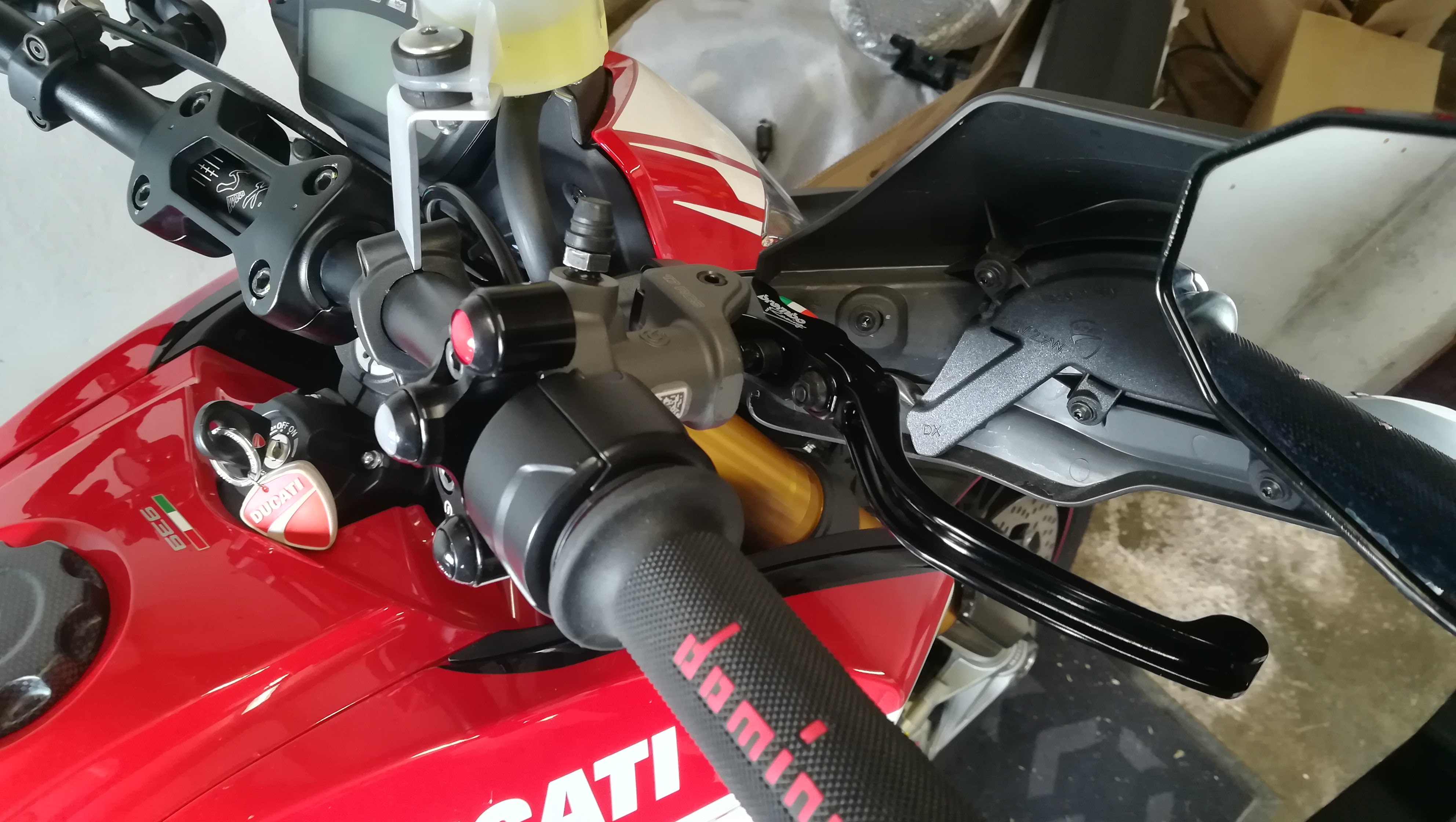

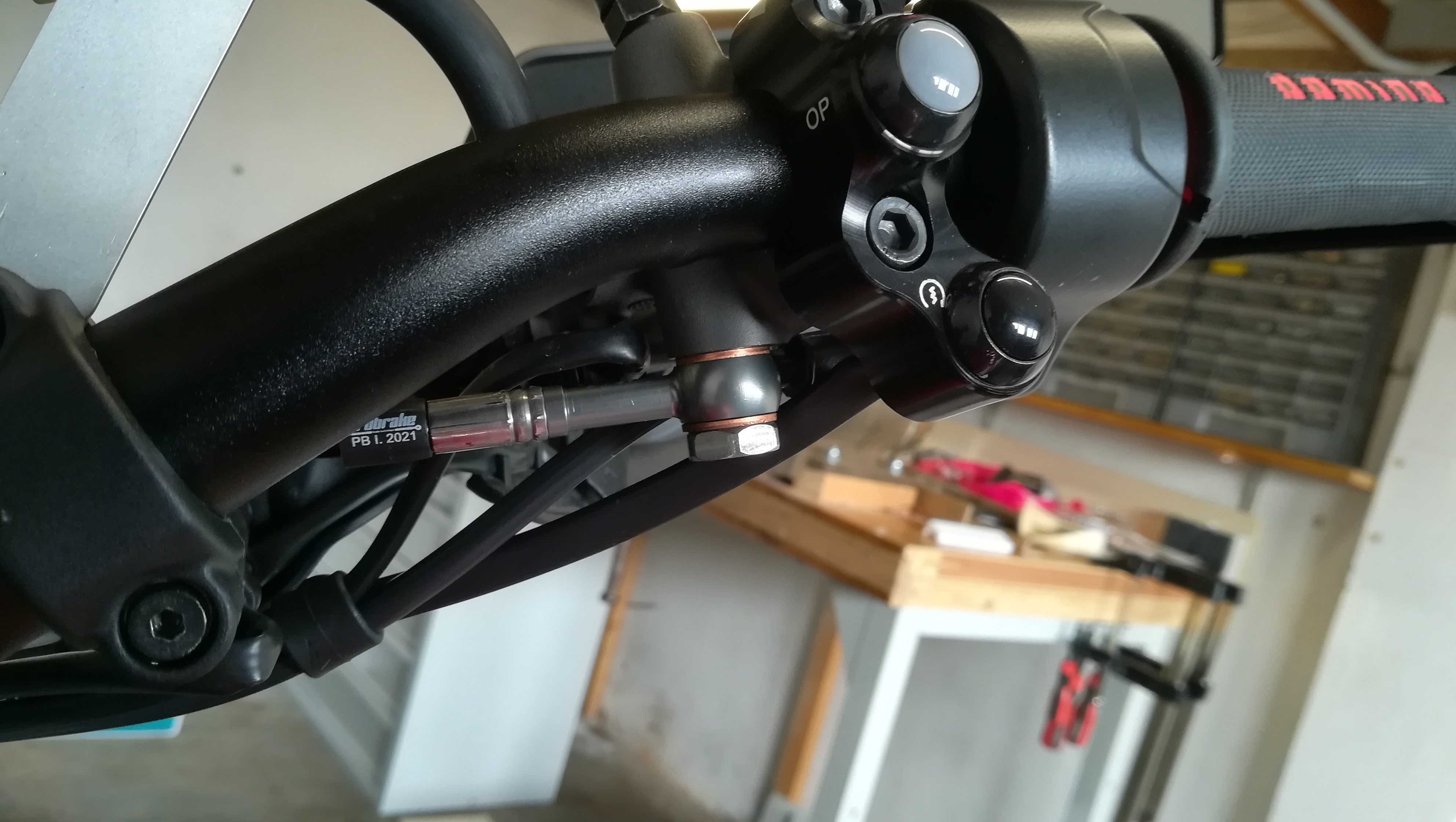

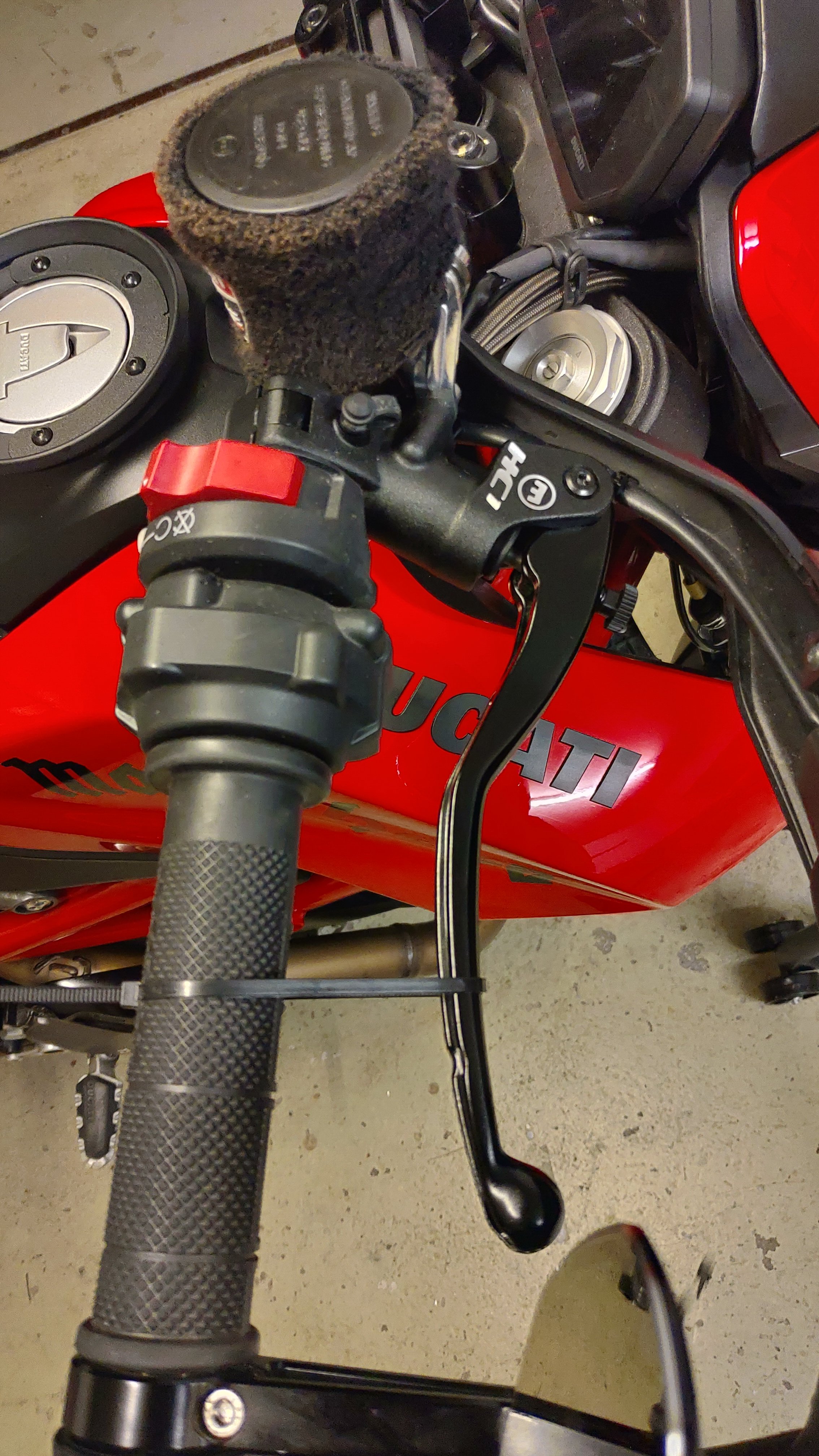

Moe Posted May 8, 2021 Share Posted May 8, 2021 Da ich dazu im Netz nichts finden konnte möchte ich hier auch mal kurz meinen Bremsenumbau vorstellen. Vielleicht hilft es ja jemanden der etwas Ähnliches vorhat. Verbaut ist: -Brembo RCS 17 -Brembo M50 Sättel -Probrake Bremsleitung (Pumpe -> ABS) 96cm 2x gerade Anschlüsse -Probrake Bremsleitung (ABS -> Bremssattel) 129cm 1x gerade, 1x 20° gebogene Anschlüsse (128cm reichen auch aus) -Probrake Bremsleitung (linker Sattel -> rechter Sattel) 47cm 2x 20° gebogene Anschlüsse Der ganze Umbau ist eigentlich recht simpel, einzig die Leitungen am ABS Block zu lösen und die Neuen zu befestigen kann recht nervenaufreibend sein sofern man nicht das halbe Motorrad zerlegen möchte. Ich habe nur den Tank und die Verkleidung abgenommen und bin mit einer 1/4“ Nuss + Gelenk+ Verlängerung an die Verschraubung der Anschlüsse gekommen. Die Leitung zum Sattel hat sich recht leicht lösen lassen, die Leitung von der Pumpe leider nicht. Sobald ich etwas mehr Kraft aufgewendet habe, hat sich der ganze ABS Block leicht weggedreht. Ich habe dann 2 Kunststoffleisten zwischen ABS Block und Motorgehäuse geklemmt, um das zu verhindern. Dann hat sich die Leitung zum Glück auch lösen lassen. Mit dem Ergebnis bin ich sehr zufrieden. Wesentlich bissiger als die originalen Bremsen und ein immer gleichmäßiger, knackiger Druckpunkt. Damit ist für mich das größte Manko der Hyper ausgebessert. Ich kann es wirklich jedem empfehlen.😁 Einzig die Befestigung für den Bremsflüssigkeitsbehälter gefällt mir noch nicht so richtig. Bisjetzt habe ich aber noch nichts gefunden was mir optisch wirklich zusagt🤔 1 1 Quote Link to comment Share on other sites More sharing options...

Moe Posted May 8, 2021 Share Posted May 8, 2021 Das mit dem Druckpunkt werde ich mal beobachten. Ich hoffe einfach er bleibt so wie er jetzt ist. @Super-Moto An der RCS ist schon der kurze Brembo Hebel verbaut. An der Kupplung ist ein Pazzo Hebel dran.😉 Als Lenker habe ich einen Magura Sx drauf. Der ist minimal höher und weniger gekröpft als der Originale. Taugt mir so sehr gut. Um wie viel hast du deinen Lenker noch erhöht? Supermoto Feeling fände ich gut aber dafür müsste die Hyper erstmal zu Weight Watchers🤣 1 Quote Link to comment Share on other sites More sharing options...
