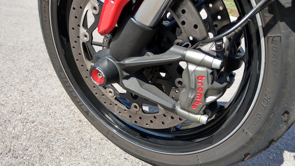

Moe Posted May 9, 2021 Share Posted May 9, 2021 Werde ich bei Gelegenheit mal ausprobieren. Da werde ich mir wahrscheinlich einfach ein paar Ringe in verschieden Dicken auf Arbeit drehen. Jetzt muss ich mich aber erstmal an die neue Bremse gewöhnen. Bin heute mal eine zügige Runde gefahren und habe gefühlt für jede Kurve rein aus Gewohnheit zu früh gebremst😅 1 Quote Link to comment Share on other sites More sharing options...
SU26 Posted November 17, 2021 Share Posted November 17, 2021 Hallo Zusammen, auch ich möchte die Bremse meiner Hyper 950 etwas optimieren! Ich habe aus dem Geschriebenen verstanden dass neben - Zangen - Pumpe auch die Leitungen getauscht werden! Warum das? In meiner Naivität hätte ich letztendlich die Pumpe, Magura oder Brembo, und die Zangen vorzugsweise die M4 oder M50 eingesetzt. Kann mir jemand die Notwendigkeit bzgl. Leitungen erklären oder sind das halt die letzten 5 % der Optimierung da die originalen Leitungen dann doch etwas nachgeben? Danke im Voraus Beste Grüße Jürgen Quote Link to comment Share on other sites More sharing options...
