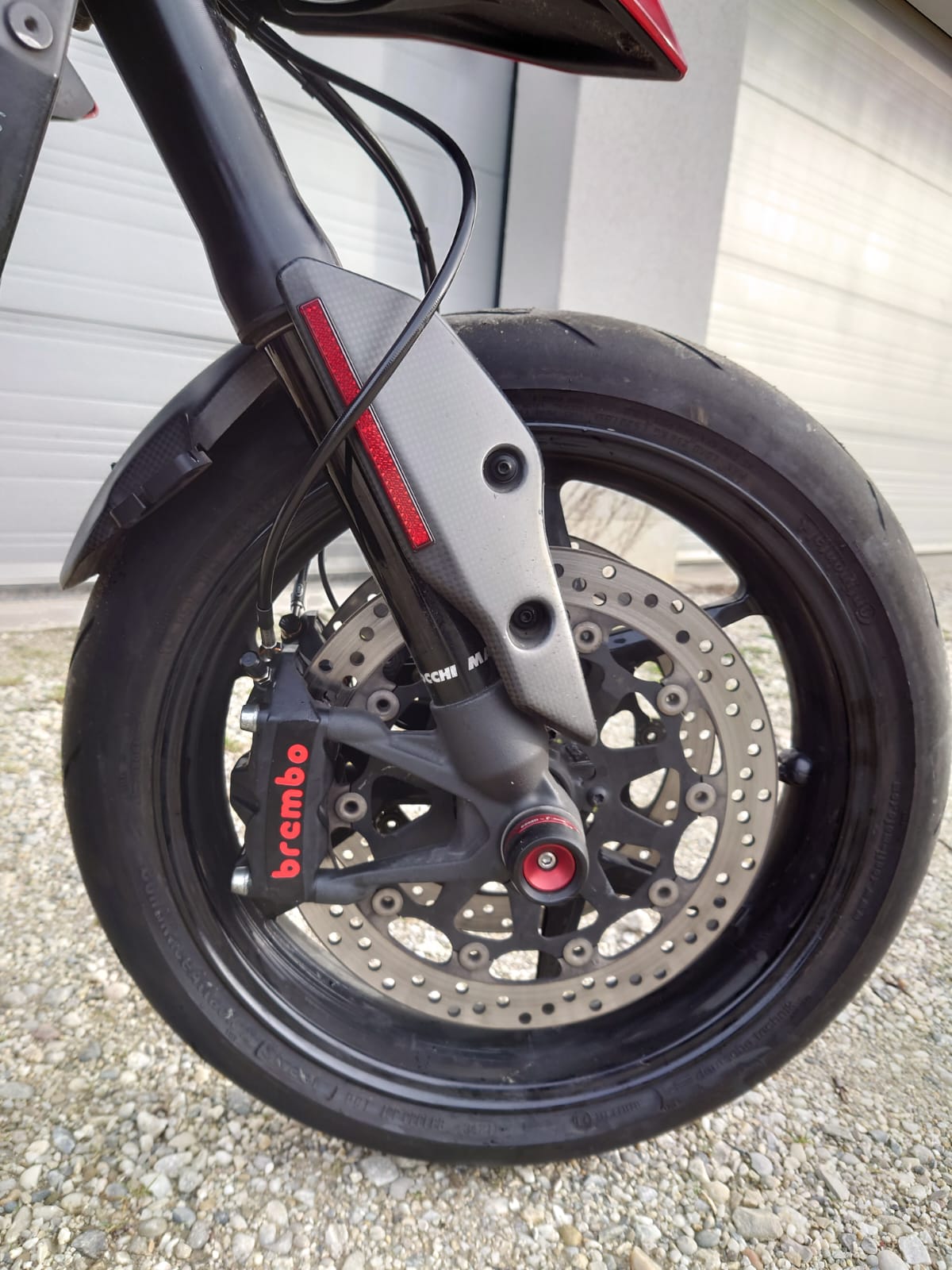

oldschmidt Posted January 16, 2023 Author Share Posted January 16, 2023 Hab auch mal die Sättel auf aktualisiert und gleichzeitig den Lenkeinschlag deutlich erhöht👌 Quote Link to comment Share on other sites More sharing options...
Woob1974 Posted January 18, 2023 Share Posted January 18, 2023 Am 16.1.2023 um 22:17 schrieb oldschmidt: Hab auch mal die Sättel auf aktualisiert und gleichzeitig den Lenkeinschlag deutlich erhöht👌 bleibt die Verlegung Bremsleitungen so😳? Quote Link to comment Share on other sites More sharing options...
oldschmidt Posted January 19, 2023 Author Share Posted January 19, 2023 (edited) Am 18.1.2023 um 19:37 schrieb Woob1974: bleibt die Verlegung Bremsleitungen so😳? Jup, das bleibt so! Edited March 29, 2023 by oldschmidt Quote Link to comment Share on other sites More sharing options...
