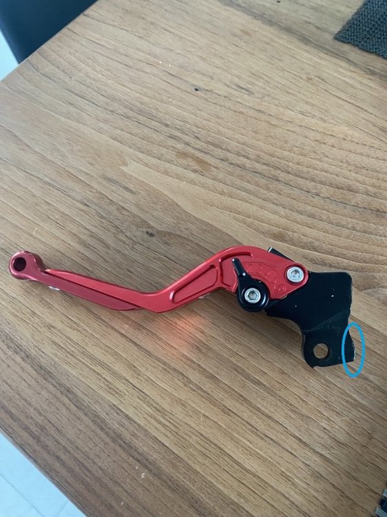

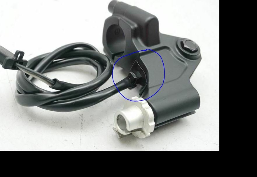

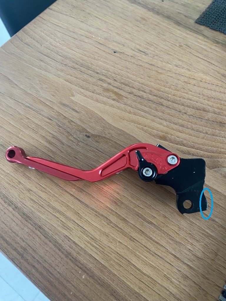

Daniel3939 Geschrieben 10. Juli 2021 Autor Teilen Geschrieben 10. Juli 2021 (bearbeitet) So jetzt, also ich habe den Schalter raus. Danke an Säsch, der Tip mit der Schraube war korrekt. Der Schalter ist auf einer Schiene gesteckt welche dann zusammen mit der Schraube des Kupplungshebels eingebaut wird. Am Vtrec Hebel ist nun das Problem, dass der eingekreiste Aufbau zu dick ist und beim Einbau des Hebels der Kupplungsschalter bereits gedrückt wird. Also nach dem Einbau dauerhaft gedrückt ist. Was mich wundert ist, dass ich das Problem schon mit dem originalen Kupplungshebel hatte. Düfte ja nicht sein aber war tatsächlich so. Seit ich das Bike habe 2019 Mai, bin ich ein Jahr mit originalen Hebeln gefahren und hatte das Problem. Mit dem Vtrec ging es dann eben weiter. Jetzt werde ich am Hebel ein wenig Material abschleifen, damit der Schalter nicht direkt nach dem Einbau gedrückt wird, sondern erst beim Ziehen der Kupplung. Werde ich aber erst heute Abend oder morgen Vormittag testen können da ich gleich los muss. Bearbeitet 10. Juli 2021 von Daniel3939 Zitieren Link zu diesem Kommentar Auf anderen Seiten teilen Mehr Optionen zum Teilen...
Sailor Fortune Geschrieben 10. Juli 2021 Teilen Geschrieben 10. Juli 2021 vor einer Stunde schrieb Daniel3939: So jetzt, also ich habe den Schalter raus. Danke an Säsch, der Tip mit der Schraube war korrekt. Der Schalter ist auf einer Schiene gesteckt welche dann zusammen mit der Schraube des Kupplungshebels eingebaut wird. Am Vtrec Hebel ist nun das Problem, dass der eingekreiste Aufbau zu dick ist und beim Einbau des Hebels der Kupplungsschalter bereits gedrückt wird. Also nach dem Einbau dauerhaft gedrückt ist. Was mich wundert ist, dass ich das Problem schon mit dem originalen Kupplungshebel hatte. Düfte ja nicht sein aber war tatsächlich so. Seit ich das Bike habe 2019 Mai, bin ich ein Jahr mit originalen Hebeln gefahren und hatte das Problem. Mit dem Vtrec ging es dann eben weiter. Jetzt werde ich am Hebel ein wenig Material abschleifen, damit der Schalter nicht direkt nach dem Einbau gedrückt wird, sondern erst beim Ziehen der Kupplung. Werde ich aber erst heute Abend oder morgen Vormittag testen können da ich gleich los muss. Da ist das Vtrec Problem. Hatte auch abgeschliffen und gebogen, war nix. Viel Glück trotzdem. sonst: Passstück ändern… Zitieren Link zu diesem Kommentar Auf anderen Seiten teilen Mehr Optionen zum Teilen...
