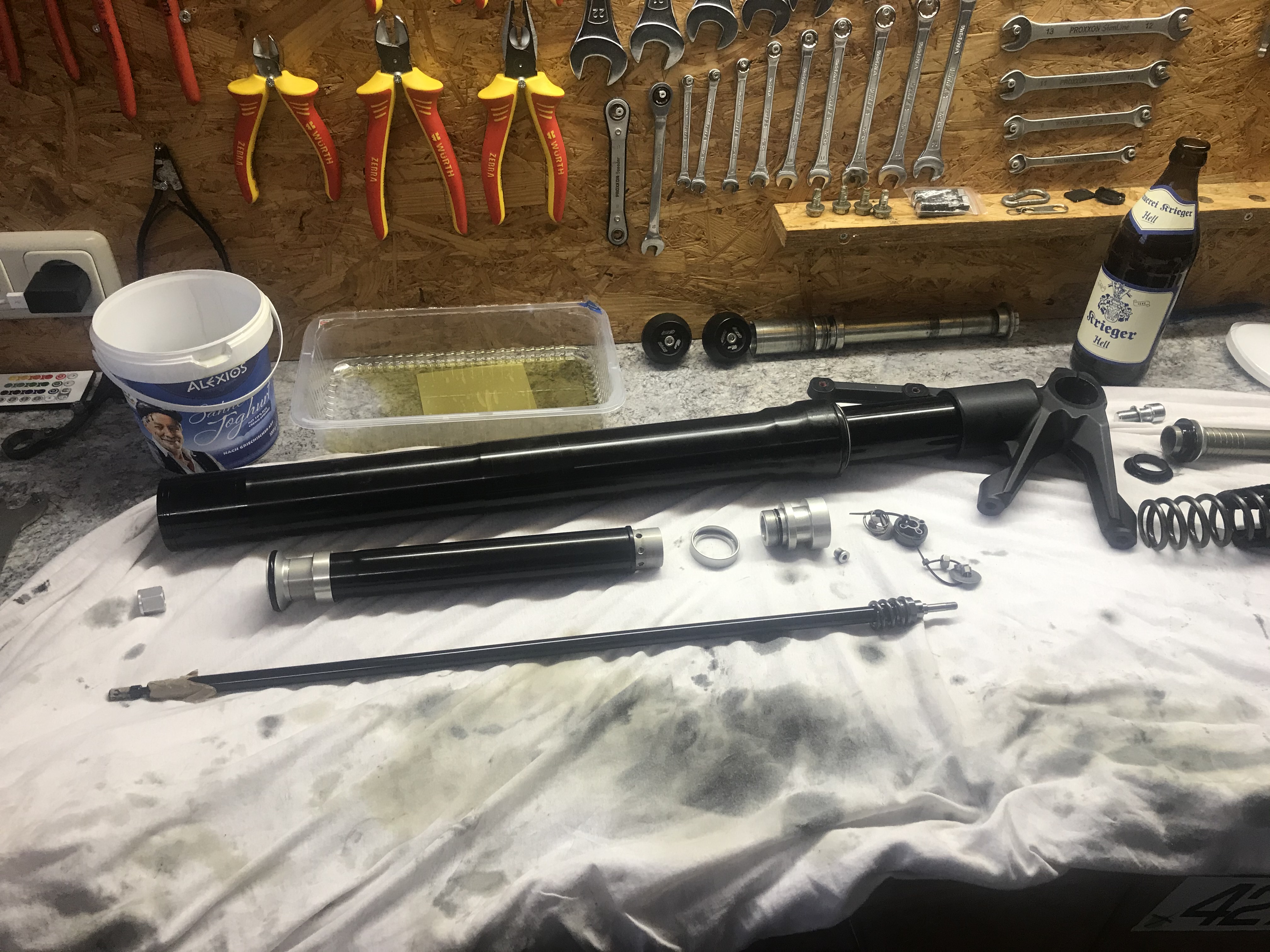

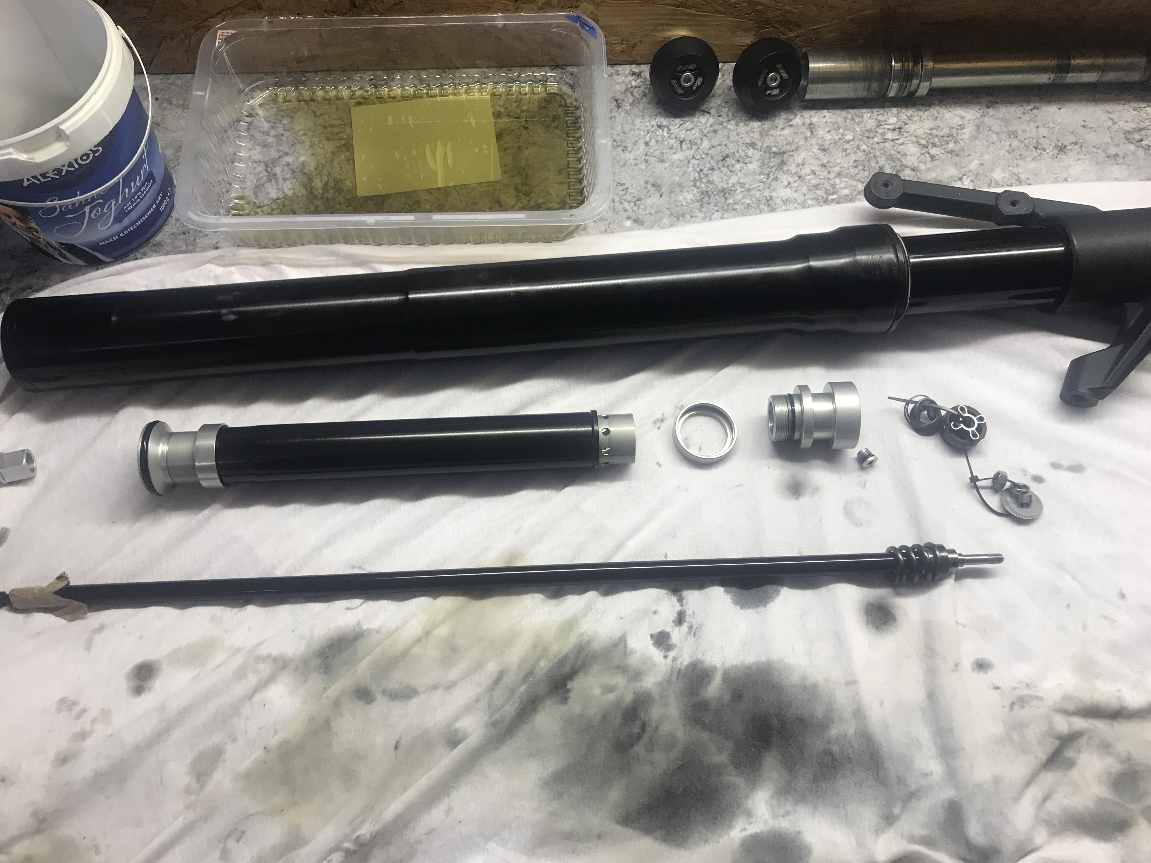

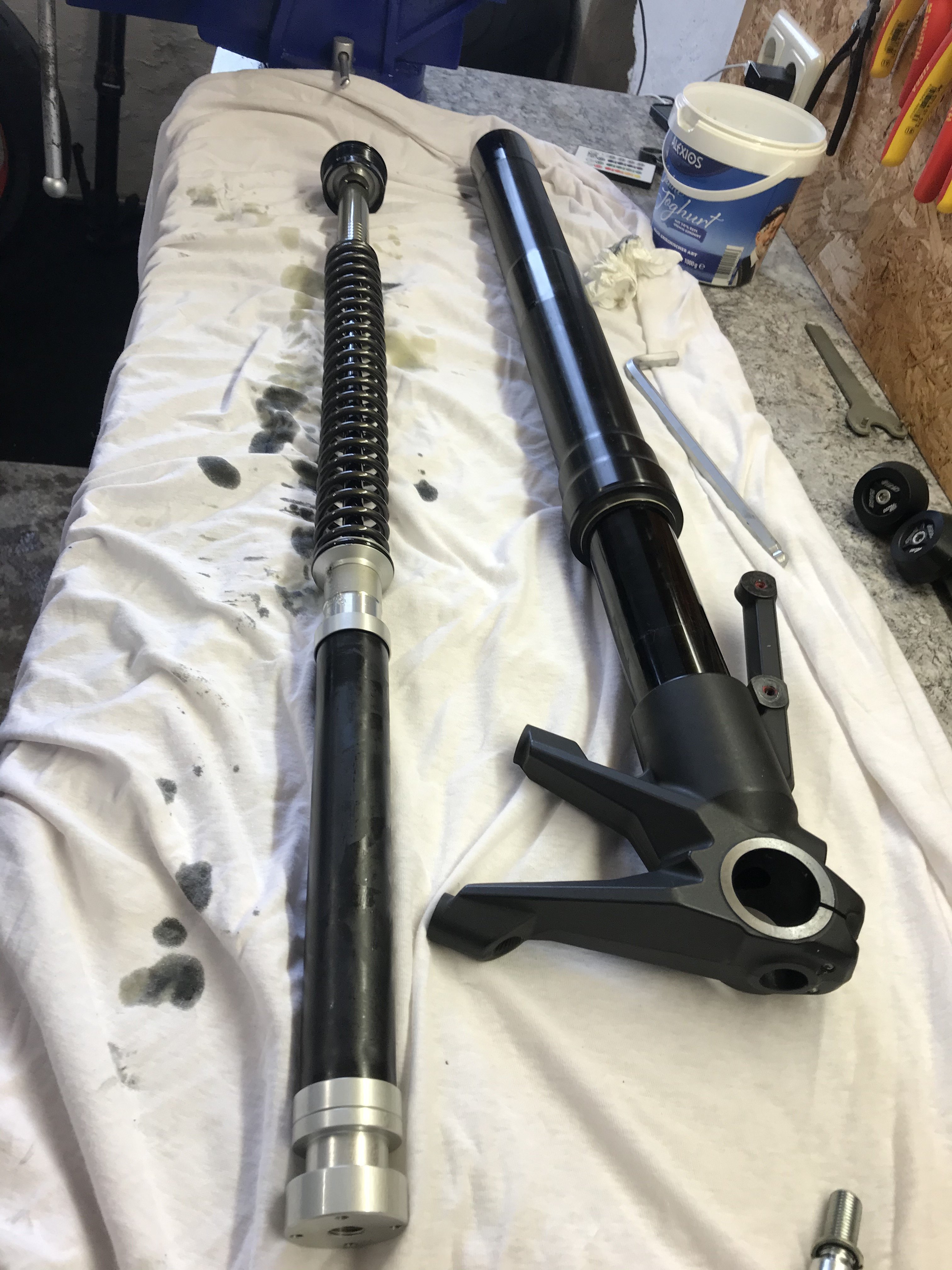

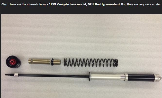

Flo1990 Posted April 7, 2021 Author Share Posted April 7, 2021 (edited) Servus, falls jemand das gleiche Problem haben sollte. Problem war folgendes: in der unteren Kartusche für die Zugstufe war Luft, diese zieht sich hier langsam rein. Ein Amerikanischer Kollege hat sich hier eine neue Schelle gebaut. Hab ich jetzt noch nicht aber falls das Problem wieder auftritt wird das gemacht. In der Kartusche unten sind ca. 110ml Öl (Oil 1) die gleiche visko wie in der oberen Kammer (Oil 2) (230ml 7.5). Druckstufenseite ist gleich nur die Kartusche ist schwarz anstatt Silber. Habs übrigens selber gemacht da die Fahrwerksspezis entweder alle "komisch" waren oder sie die Gabel nicht kannten. Schnittbild ist von der Pani da ist das Problem anscheinend auch öfters. Hier sieht man auch recht schön das der Schwarze Gummi nur durch diese Alu "schelle" abgedichtet wird. Quasi eine ganz spezielle Form einer Closed Cartridge ohne Gas etc. Ach ja Moped fährt sich wie auf Schienen und es ist ein deutlicher Unterschied bei der Verzögerung der Gabel feststellbar. (also zwischen Max und Min Stellung) gruß Flo Edited April 7, 2021 by Flo1990 1 Quote Link to comment Share on other sites More sharing options...
Flo1990 Posted July 12, 2021 Author Share Posted July 12, 2021 So es ist so weit … die Kartusche unten zieht wieder langsam Luft und die zugstufe ist nicht mehr so klar wie nach der Revision. Entweder ich versuche jetzt das Teil besser abzudichten wie es schon jemand im us Forum bei ned pnigale gemacht hat oder ich wechsle das cartridge oder die Gabel … gibt es eigentlich auch ein anderes cartridge für die sp außer das Adriani? Hab noch eins von mupo gefunden aber nur für die Standard nicht die marzocchi Gabel Gruß Flo Quote Link to comment Share on other sites More sharing options...

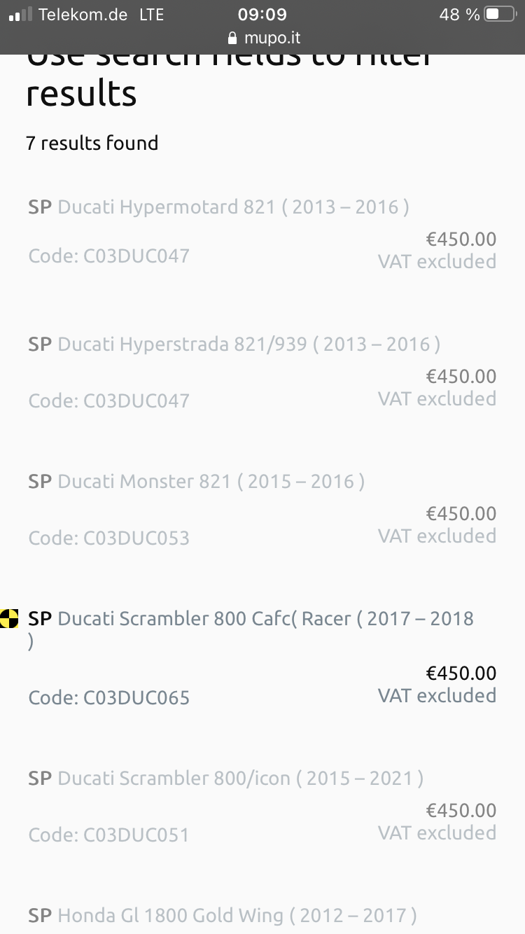

Zaudi Posted July 13, 2021 Share Posted July 13, 2021 da hast nicht genau genug geschaut. https://www.mupo.it/product/sp/?lang=en SP Ducati Hypermotard 821 ( 2013 – 2016 ) Code: C03DUC047 €450.00 VAT excluded 1 Quote Link to comment Share on other sites More sharing options...

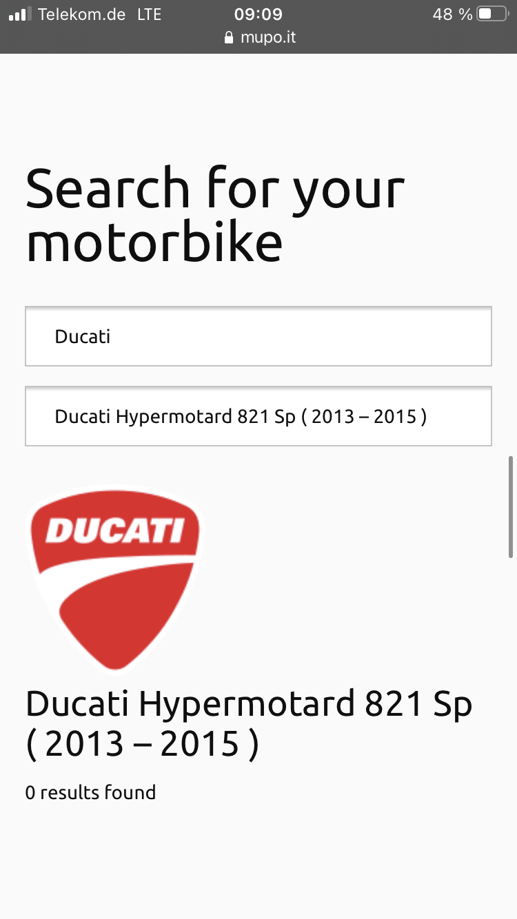

Flo1990 Posted July 13, 2021 Author Share Posted July 13, 2021 vor 3 Stunden schrieb Zaudi: da hast nicht genau genug geschaut. https://www.mupo.it/product/sp/?lang=en SP Ducati Hypermotard 821 ( 2013 – 2016 ) Code: C03DUC047 €450.00 VAT excluded Super danke 🙏 da war ich wohl blind 😅 hat das schon jemand verbaut und kann was zur Qualität sagen ? gruß flo Quote Link to comment Share on other sites More sharing options...
Flo1990 Posted July 13, 2021 Author Share Posted July 13, 2021 vor 3 Stunden schrieb Zaudi: da hast nicht genau genug geschaut. https://www.mupo.it/product/sp/?lang=en SP Ducati Hypermotard 821 ( 2013 – 2016 ) Code: C03DUC047 €450.00 VAT excluded Hmm jetzt weiß ich warum … auch bei der hyperstrada steht SP davor da das cartridge SP heißt 🥴 Zu früh gefreut … ich frag da aber mal nach Quote Link to comment Share on other sites More sharing options...
Flo1990 Posted July 13, 2021 Author Share Posted July 13, 2021 (edited) @Zaudi hab doch noch was gefunden Ist das LCRR Cartridge https://www.mupo.it/product/lcrr/?lang=en&brandID=2292&bikeID=174 Edited July 13, 2021 by Flo1990 Quote Link to comment Share on other sites More sharing options...
Zaudi Posted July 13, 2021 Share Posted July 13, 2021 vor 57 Minuten schrieb Flo1990: @Zaudi hab doch noch was gefunden Ist das LCRR Cartridge https://www.mupo.it/product/lcrr/?lang=en&brandID=2292&bikeID=174 Naja und was genau soll der unterschied sein? Die haben exakt die selben Maße? Quote Link to comment Share on other sites More sharing options...

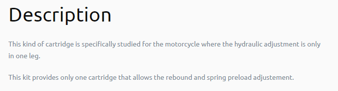

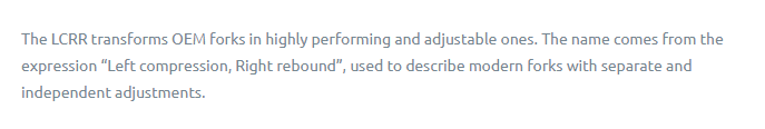

Flo1990 Posted July 13, 2021 Author Share Posted July 13, 2021 zwischen dem lcrr und dem sp? oder was meinst du? bei dem SP kann ich zb mein Modell nicht auswählen bei dem LcRr schon. Und so wie ich das lese ist das SP für Motorräder welche die Druck und Zugstufe nur in einem Fuß haben und das LcRr für Moped mit Rechts Zugstufe und links Druckstufe. SP: LcRr: Quote Link to comment Share on other sites More sharing options...
