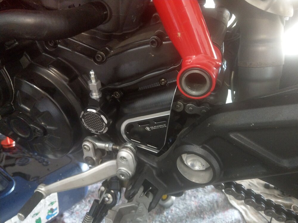

Mechanist Geschrieben 13. November 2024 Teilen Geschrieben 13. November 2024 Am 10.11.2024 um 15:20 schrieb Duffyhs: und kann mir da vielleicht die richtigen Teile nennen ? oder hat auch noch Bilder dau ? Erfahrungsberichte , etc ? Danke Hat bei mir der DucDickel noch vor Corona gemacht, und es funzt sehr gut. Am Lenker ist eine Magura Pumpe. Sorry für die Unfallbilder, die guten finde ich gerade nicht, aber das Teil am Motor kann man gut sehen. Zitieren Link zu diesem Kommentar Auf anderen Seiten teilen Mehr Optionen zum Teilen...
Mechanist Geschrieben 13. November 2024 Teilen Geschrieben 13. November 2024 Nachtrag den alten Beitrag gibt es noch, aber die Bilder nicht mehr. Zitieren Link zu diesem Kommentar Auf anderen Seiten teilen Mehr Optionen zum Teilen...
