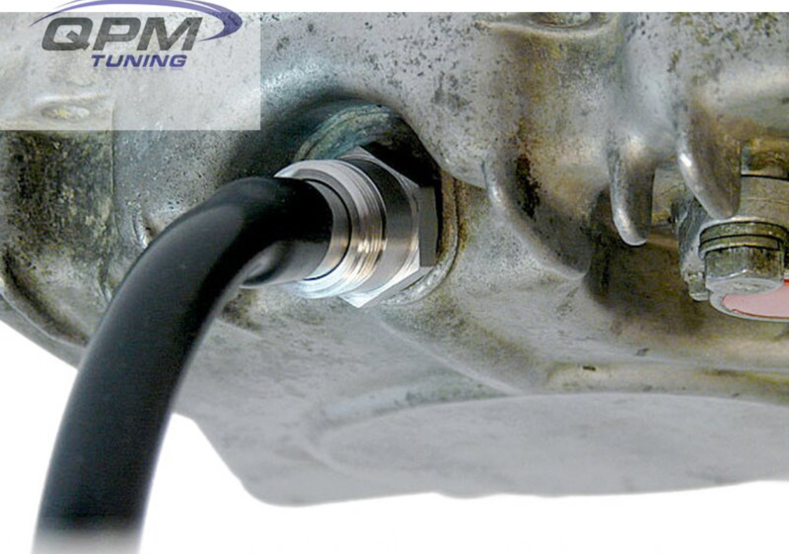

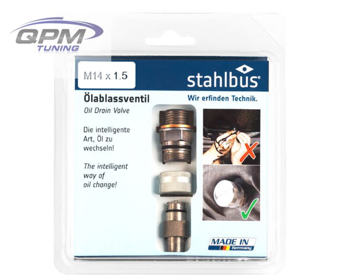

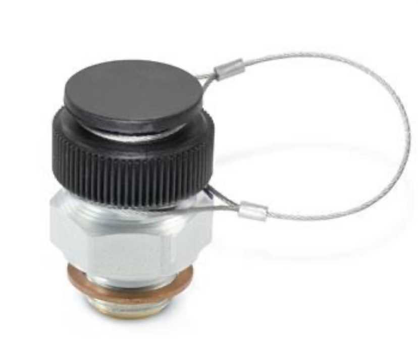

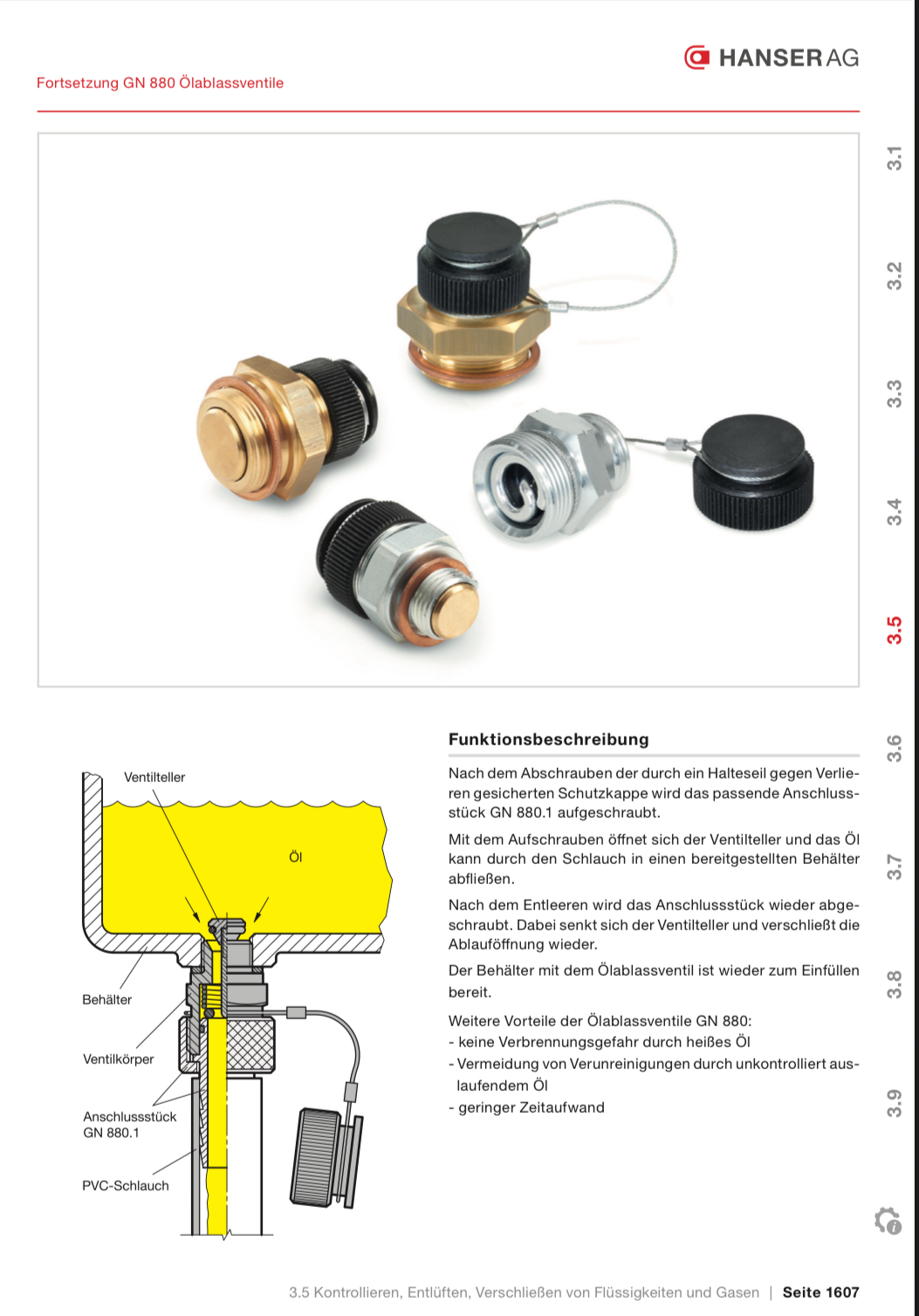

mabou950 Posted April 28, 2024 Share Posted April 28, 2024 Die Ölablasschraube. Eigentlich nichts besonderes. Jedoch kann sie ein leidiges Ding beim Wechseln des Öls werden. Weil’s dann doch immer mal wieder zur Sauerei kommt, Ölfinger, die Schraube ins Öl fällt, ggf. sogar Verbrennungsgefahr und so weiter. Neulich hat es bei einem Kollegen, trotz Verwendung eines Drehmomentschlüssels, den Gewindeflansch der Ölwanne gesprengt; Guss sei Dank. Ölwanne futsch. Eine neue musste her. Insbesondere bei unseren Race-Bikes, die öfter mal frisches Öl vertragen dürfen, ist so eine defekte Ölwanne echt ein Problem! Eine Lösung musste her. Zeit um nach was Neuem Ausschau zu halten. Der Gedanke und Bedarf, ein Ölablasshahn oder sowas in der Art wäre ja eigentlich eine feine Sache. Einfach ein Bauteil, dass in der Ölwanne verbleibt und eine Art Ventil zum Ablassen des Öls bereithält. Vielleicht sogar mit einem Schlauch? Jedenfalls braucht es ein Rückschlagventil, oder besser ein leckagefreies Schnellkupplungsrückschlagventil und eine zweite Sicherung mittels Abdeckkappe, damit alles dicht bleibt. Gesucht, gefunden! ✌️😌 Vielleicht auch was für euch hier?! Folgende zwei Lösungen sehen sehr attraktiv aus: Option 1: STAHLBUS Option 2: HANSER AG Werde mir eine davon bestellen und bei Zeiten mal berichten. 2 Quote Link to comment Share on other sites More sharing options...
korolead Posted April 28, 2024 Share Posted April 28, 2024 Welches wäre das passende Gewinde? Quote Link to comment Share on other sites More sharing options...

Cuxman Posted April 28, 2024 Share Posted April 28, 2024 Bei dem Teil verbleibt zu viel Schlamm in der Ölwanne. Die Strömungsgeschwindigkeit wird durch den verkleinerten Auslauf stark reduziert. Cuxman 2 Quote Link to comment Share on other sites More sharing options...
Silver Rider Posted April 28, 2024 Share Posted April 28, 2024 vor 2 Stunden schrieb klatze309: Feines Teil. Ich mache es mittlerweile so das ich die Schraube paar Millimeter raus schraube und dann einen Kabelbinder rum mache. Dann kann man sauber die Schraube raus drehen und verliert sich nicht im alten Öl. Das man das Gewinde sprengt mit einem Drehmomentschlüssel kann ich mir fast nicht vorstellen, außer das Ding wurde vorher vergewaltigt und funktioniert nicht mehr. Das sehe ich nach dreißigjähriger Ölwechselerfahrung auch so. Ich habe vor Jahren auch mal über so nen Ölablasshahn nachgedacht. Aber letztendlich blieb ich bei bewährter Vorgehensweise mit der nötigen Sorgfalt. Natürlich habe ich auch mal ne kleine Sauerei, das kommt einfach mal vor. Aber was solls, ich wische es wieder ab und aus die Maus. Grüße Gerhard 1 1 Quote Link to comment Share on other sites More sharing options...
Mechanist Posted April 28, 2024 Share Posted April 28, 2024 vor 34 Minuten schrieb Cuxman: Bei dem Teil verbleibt zu viel Schlamm in der Ölwanne. Die Strömungsgeschwindigkeit wird durch den verkleinerten Auslauf stark reduziert. Cuxman Eigentlich ist das bei den vorgeschriebenen Wechselintervallen (inkl. Ölfilter) und der Verwendung moderner Motoröle kein Thema mehr. Der "Schlamm" wird da in Schwebe gehalten, und der dickste Mist vom Filter aufgefangen. Früher war das mal anderes, da war die Ölwanne auch als Schlammgrube konstruiert, und genau die Motoren vertragen in der Regel auch die neuen Öle nicht, weil diese keinen Schlamm absetzten. Lange Rede kurzer Sinn: Ich finde das Schnellwechselsystem schon recht pfiffig. Quote Link to comment Share on other sites More sharing options...

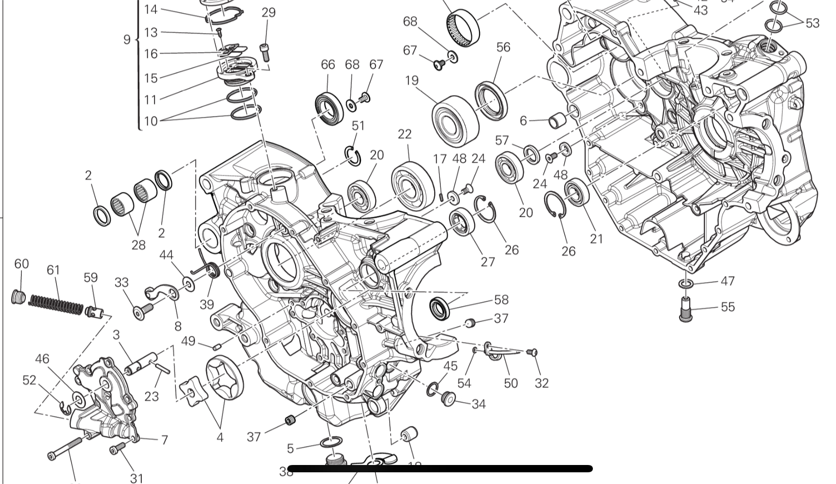

RoadRunner Posted April 28, 2024 Share Posted April 28, 2024 Sorry dass ich mal kurz dazwischen grätsche, aber weiß jemand wo das Ölsieb sitzt? 1 Quote Link to comment Share on other sites More sharing options...
Duke Posted April 28, 2024 Share Posted April 28, 2024 vor 1 Stunde schrieb RoadRunner: Sorry dass ich mal kurz dazwischen grätsche, aber weiß jemand wo das Ölsieb sitzt? Schau dir das Video an. 1 Quote Link to comment Share on other sites More sharing options...
RoadRunner Posted April 29, 2024 Share Posted April 29, 2024 Vielen dank! @Duke Hab noch nie das Ölsieb herausgedreht. Beim nächsten Ölwechsel, also bei 13-14000 Kilometern ist es dann mal dran😅👍 Quote Link to comment Share on other sites More sharing options...
Silver Rider Posted April 29, 2024 Share Posted April 29, 2024 (edited) vor 2 Stunden schrieb RoadRunner: Vielen dank! @Duke Hab noch nie das Ölsieb herausgedreht. Beim nächsten Ölwechsel, also bei 13-14000 Kilometern ist es dann mal dran😅👍 Ist auch wichtig, dass es dran ist. Denn ist gut möglich, dass sich Bearbeitungsrückstände bzw. Dichtungsreste von der Motormontage im Ölsieb befinden . Denn dafür ist es da. Später genügt es bei jedem zweiten Ölwechsel das Sieb mal rauszunehmen. Ich habe neulich bei 75 T das Sieb "mal wieder " rausgenommen ...... hätte ich mir sparen können, da war garnix. Grüße Gerhard Edited April 29, 2024 by Silver Rider Quote Link to comment Share on other sites More sharing options...

Silver Rider Posted April 29, 2024 Share Posted April 29, 2024 Hm hm ..... ich habe garkeine Ölwanne. Ich müsste den Motor in zwei Hälften teilen. Habt ihr bei der 950er eine angeschraubte Ölwanne? Quote Link to comment Share on other sites More sharing options...
mabou950 Posted April 30, 2024 Author Share Posted April 30, 2024 Beim durchspielen des Montageablaufs hin zur Demontage der Ölwanne, kam mir eben so ein Gedanke: Wenn es Schlammbildung hat, obwohl es ja normal abgelassen wurde, dann ist das Problem ja nicht die Ablassschraube/-Ventil an sich. 🤔 Nebeher erwähnt: Beim Ölablassen wird zuvor der Motor warmgefahren, um eben auch eine Durchmischung zu erwirken. Wenn ich gut drauf bin, wird nach dem Ablassens des Öl‘s hin und wieder auch nochmal ein wenig frisches Öl nachgeschüttet, um nochmal den letzten Rest rauszubekommen. Oder mal kurz der Motor gestartet. Quote Link to comment Share on other sites More sharing options...
mabou950 Posted April 30, 2024 Author Share Posted April 30, 2024 vor 7 Stunden schrieb Silver Rider: Hm hm ..... ich habe garkeine Ölwanne. Ich müsste den Motor in zwei Hälften teilen. Habt ihr bei der 950er eine angeschraubte Ölwanne? Valider Punkt. Projekt Ölwannendemontage wird somit verworfen. Da gibts gar keine demontierbare Ölwanne 😂✌️ Quote Link to comment Share on other sites More sharing options...
mabou950 Posted April 9, 2025 Author Share Posted April 9, 2025 Also, hab das eingangs beschriebene Ablassventil nun verbaut. Ölwechsel kinderleicht, ohne Rumsauerei und nix. Bin sehr zufrieden damit. Hatte beim Neubefüllen ein wenig überfüllt. Mit dem System einfach kurz den Entleerungsnippel kurz ein- und wieder ausgesteckt und das Ölniveau war wieder i.O. 1 Quote Link to comment Share on other sites More sharing options...

Anthony Posted August 21 Share Posted August 21 Noch eine Frage zu dem Ventil, weil es hier an anderer Stelle schon einmal aufkam. Wie sieht es denn mit dem fehlenden Magneten aus, der an den Nachrüstlösungen nicht mehr vorhanden ist? Quote Link to comment Share on other sites More sharing options...
Duc4Ever Posted August 21 Share Posted August 21 vor 5 Stunden schrieb Anthony: Noch eine Frage zu dem Ventil, weil es hier an anderer Stelle schon einmal aufkam. Wie sieht es denn mit dem fehlenden Magneten aus, der an den Nachrüstlösungen nicht mehr vorhanden ist? Das Teil hat einen grafierenden Nachteil an der Hyper: Die Ablassschraube geht senkrecht nach unten. Das Ventil steht damit locker 25-30mm unten raus. Viel Spaß wenn du da dran hängen bleibst. Quote Link to comment Share on other sites More sharing options...
sonic.094 Posted August 21 Share Posted August 21 vor 48 Minuten schrieb Duc4Ever: Das Teil hat einen grafierenden Nachteil an der Hyper: Die Ablassschraube geht senkrecht nach unten. Das Ventil steht damit locker 25-30mm unten raus. Viel Spaß wenn du da dran hängen bleibst. Das sieht doch eher aus wie ein Schlau der am Ventil hängt? Den Schlauch kann man doch anziehen und einfach bei Bedarf wieder dran packen? 1 Quote Link to comment Share on other sites More sharing options...
Duc4Ever Posted August 21 Share Posted August 21 vor 14 Minuten schrieb sonic.094: Das sieht doch eher aus wie ein Schlau der am Ventil hängt? Den Schlauch kann man doch anziehen und einfach bei Bedarf wieder dran packen? 2 Quote Link to comment Share on other sites More sharing options...
mabou950 Posted August 21 Author Share Posted August 21 vor 10 Stunden schrieb Anthony: Noch eine Frage zu dem Ventil, weil es hier an anderer Stelle schon einmal aufkam. Wie sieht es denn mit dem fehlenden Magneten aus, der an den Nachrüstlösungen nicht mehr vorhanden ist? ? Gibt dann keinen Magneten mehr. Ferromagnetische Metallspäne, welche sonst daran hängen blieben, sind halt so weiterhin im System. Aber es hat den Ölfilter. Unabhängig davon öffnet sich die Frage auch mit Magnet: Wieviel % vom Gesamtvolumen von magn. Metallabrieb vermag der Magnet aufzusammeln? welchen Einfluss haben nicht-magnetische Abrieb- und Schwebelemente, die im Öl vagabuntieren …. Ölwechselintervall, Leistunganforderung etc. … praktisch gesehen, bei moderatem Betrieb: vernachlässigbar. Quote Link to comment Share on other sites More sharing options...
