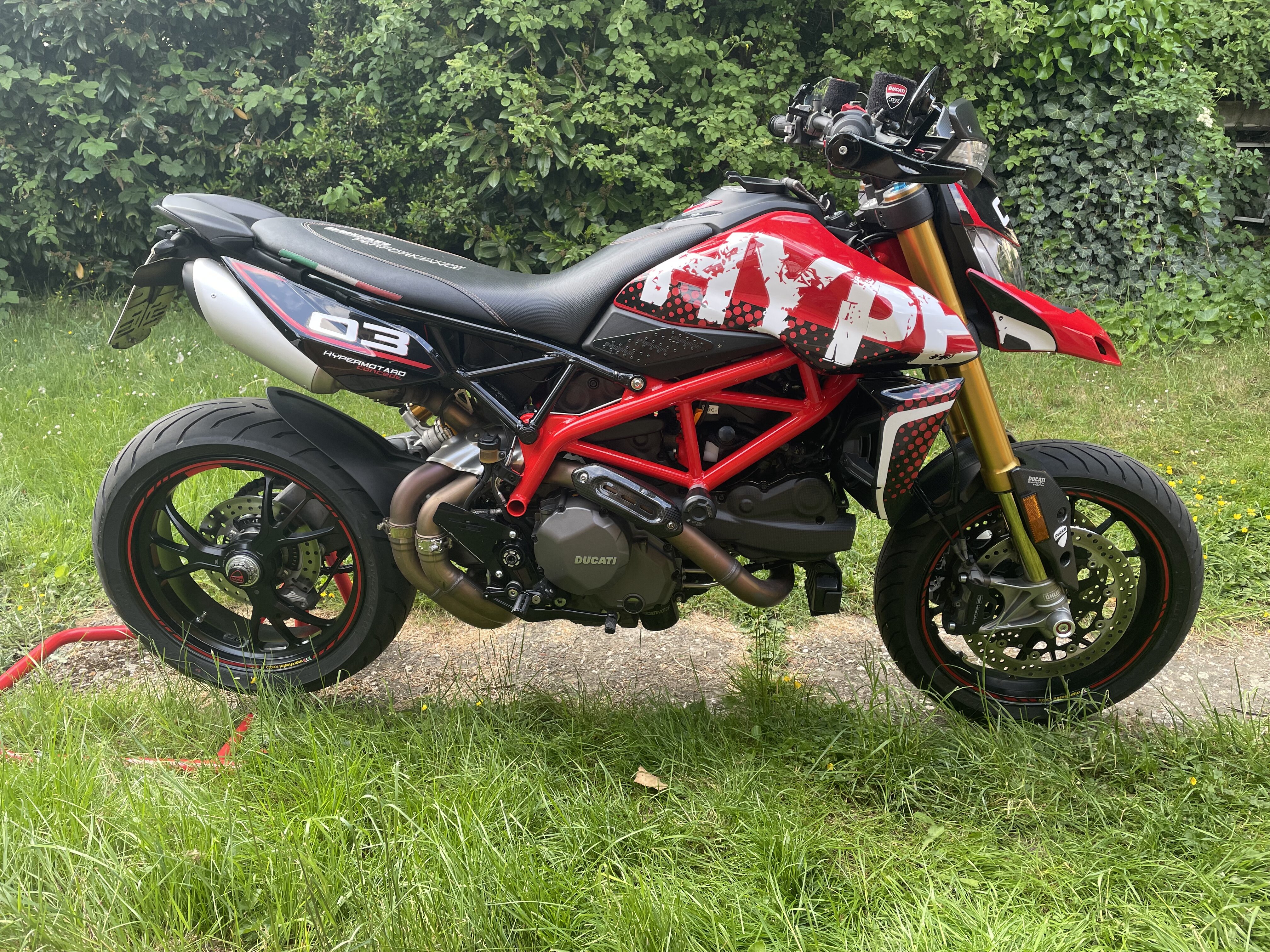

Manni64 Geschrieben 1. Mai 2022 Teilen Geschrieben 1. Mai 2022 Suche immer noch nen Lenkungsdämpfer….. am besten Öhlins Vielleicht hat ja doch noch jemand einen ? Ab 160 fängt sie doch ein wenig an unruhig zu werden …. Da haben die KTM Noch Vorteile 😂 Zitieren Link zu diesem Kommentar Auf anderen Seiten teilen Mehr Optionen zum Teilen...
korolead Geschrieben 2. Mai 2022 Teilen Geschrieben 2. Mai 2022 vor 21 Stunden schrieb Manni64: Suche immer noch nen Lenkungsdämpfer….. am besten Öhlins Vielleicht hat ja doch noch jemand einen ? Ab 160 fängt sie doch ein wenig an unruhig zu werden …. Da haben die KTM Noch Vorteile 😂 Hast du‘s mal mit Fahrwerkeinstellen versucht? Vielleicht hast du zu wenig gewicht vorne, sprich musst hinten mehr rauf oder vorne runter? War die letzten zwei Jahre auf der Rennstrecke mit Höchstgeschwindigkeit unterwegs, da war nicht viel Unruhe. Zitieren Link zu diesem Kommentar Auf anderen Seiten teilen Mehr Optionen zum Teilen...
Manni64 Geschrieben 2. Mai 2022 Autor Teilen Geschrieben 2. Mai 2022 Ich wollte jetzt auch mal zu Thiele fahren und ich hab heute neue Reifen ….. mal sehen ob das was bringt Zitieren Link zu diesem Kommentar Auf anderen Seiten teilen Mehr Optionen zum Teilen...
SMY Geschrieben 2. Mai 2022 Teilen Geschrieben 2. Mai 2022 Normalerweise hat die Hypermotard gar kein Problem mit Lenkerschlagen! Man sollte die Ursache ergründen, statt diese mit einem LKD zu kaschieren! - Lenkkopflager prüfen (ist sehr oft ursächlich) - Vorderreifen ungleich abgefahren ggf. Sägezahnbildung fördert das Shimmy - zu guter letzt, wenn die ersten beiden Ursachen ausgeschlossen werden können, vielleicht der Fahrer selbst. Zu fester Griff am Lenker fördert das auch! Man sagt ein Lenker will geführt werden und nicht mehr festgehalten werden, wie ein Spatz in der Hand! 1 Zitieren Link zu diesem Kommentar Auf anderen Seiten teilen Mehr Optionen zum Teilen...
Sailor Fortune Geschrieben 2. Mai 2022 Teilen Geschrieben 2. Mai 2022 vor einer Stunde schrieb SMY: Normalerweise hat die Hypermotard gar kein Problem mit Lenkerschlagen! Man sollte die Ursache ergründen, statt diese mit einem LKD zu kaschieren! - Lenkkopflager prüfen (ist sehr oft ursächlich) - Vorderreifen ungleich abgefahren ggf. Sägezahnbildung fördert das Shimmy - zu guter letzt, wenn die ersten beiden Ursachen ausgeschlossen werden können, vielleicht der Fahrer selbst. Zu fester Griff am Lenker fördert das auch! Man sagt ein Lenker will geführt werden und nicht mehr festgehalten werden, wie ein Spatz in der Hand! Man sollte auf dem Moped in jeder Situation “Klavierspielen” können . Zitieren Link zu diesem Kommentar Auf anderen Seiten teilen Mehr Optionen zum Teilen...

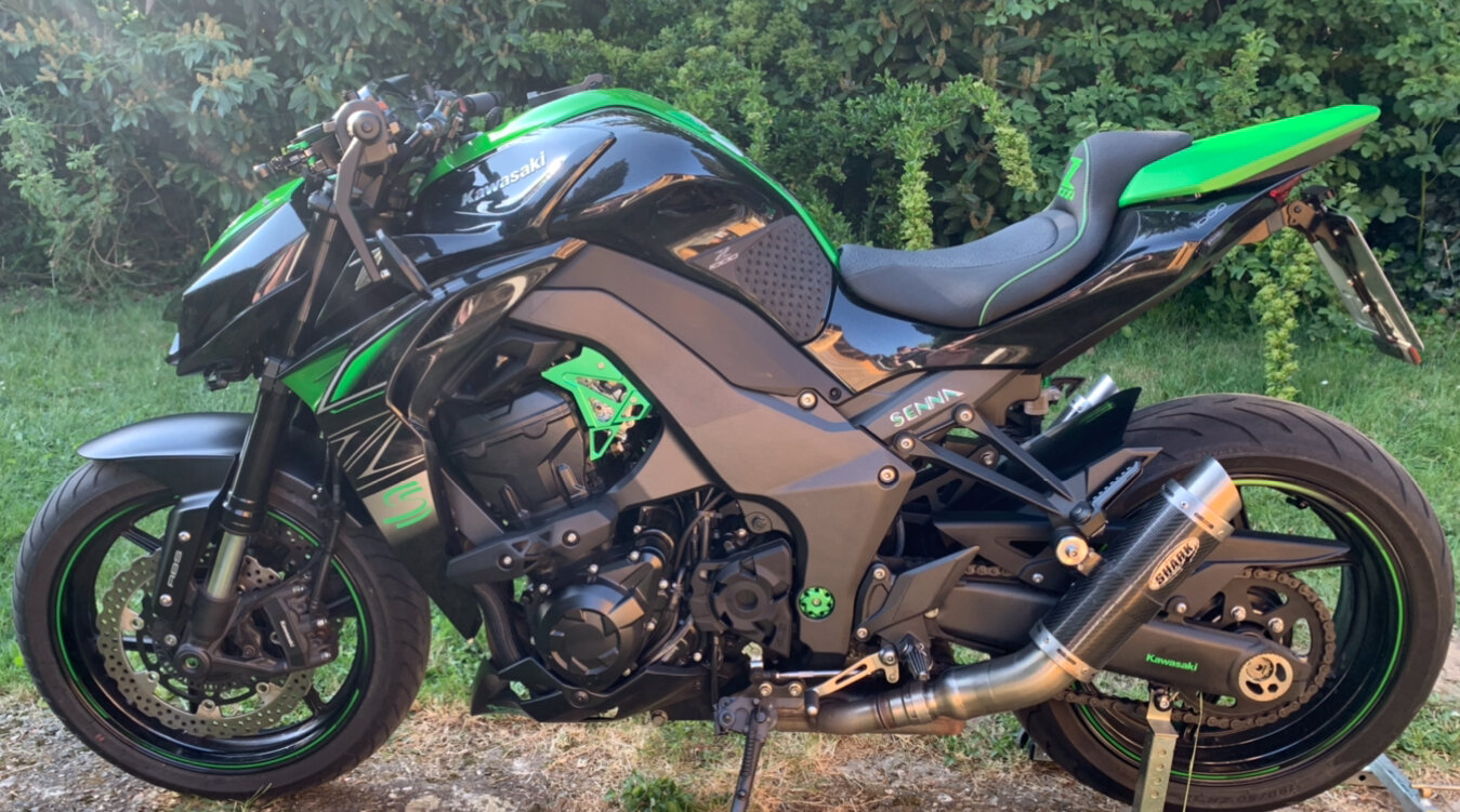

Manni64 Geschrieben 2. Mai 2022 Autor Teilen Geschrieben 2. Mai 2022 Nun ja da ist meine Kawa aber ruhiger 😉 und liegt wie ein Brett …. Ich denke die Duc ist dagegen ein Schlagzeug 😂 1 Zitieren Link zu diesem Kommentar Auf anderen Seiten teilen Mehr Optionen zum Teilen...
mabou950 Geschrieben 2. Mai 2022 Teilen Geschrieben 2. Mai 2022 Hey Manni ✌️ Den Vorrednern schließe ich mich an. Grundsätzlich ist mit den technischen Gegebenheiten deiner doch noch neuen Duc, den vorherigen Pirelli SC Reifen, Öhnlinsfahrwerk etc, der Beschreibung nach die Ursache darin zu suchen, dass zu wenig Druck am Vorderrad besteht. Es somit folgedessen als "normal" zu erachten, dass der Lenker unruhig werden kann. Selbst ein gewaltvolles festhalten macht es eher schlimmer. Die Kreisekräfte und Nachlauf am Rad wirken normalerweise stabilisierend, während Reifen und Fahrwerk den Kontakt zur Strasse herstellen und Unebenheiten kompensieren. Nun ist die Hyper aber auch ein Naked. Bei schneller Fahrt und aufrechter Sitzposition, mit entsprechendem Klammern am Griff, wird das Vorderrad aber enorm entlastet. Ergo: Negativ für die Fahrstabilität. Empfehlung wäre definitiv erstmal der Check der Sitz- und Halteposition, als auch dem bereits erwähnten Einstellen des Fahrwerks. (Grundeinstellen und ggf. Nachjustage) Zur Gegenkontrolle könntest du Morgen mal Vollgasfahren bis es sich aufschaukelt. Dann lass mal das Gas los und beobachte, ob es dann weg ist. In meinem jedenfalls Fall, der deinem sehr ähnlich war, konnte das mit korrigierter Sitzhaltung und minimalen Änderungen am Fahrwerk in den Griff bekommen werden. Vielleicht reicht es in deinem Fall schon aus, dich mit den Beinen satt am Tank festzuklammern. (Wobei ich mir irgenwo auch eingestehe, dass die Hyp einfach keine Rasermaschine ist!) 😇 2 Zitieren Link zu diesem Kommentar Auf anderen Seiten teilen Mehr Optionen zum Teilen...
Manni64 Geschrieben 3. Mai 2022 Autor Teilen Geschrieben 3. Mai 2022 Danke für Eure Hinweise, der neue Reifen ist schon um einiges besser ….. Ich denke wenn ich das Fahrwerk jetzt noch einstellen lasse dann haut es hin. 2 Zitieren Link zu diesem Kommentar Auf anderen Seiten teilen Mehr Optionen zum Teilen...
mabou950 Geschrieben 6. Mai 2022 Teilen Geschrieben 6. Mai 2022 Hey @Manni64 mir fällt da eben noch was ein: War denn das Vorderrad richtig gewuchtet? Zitieren Link zu diesem Kommentar Auf anderen Seiten teilen Mehr Optionen zum Teilen...

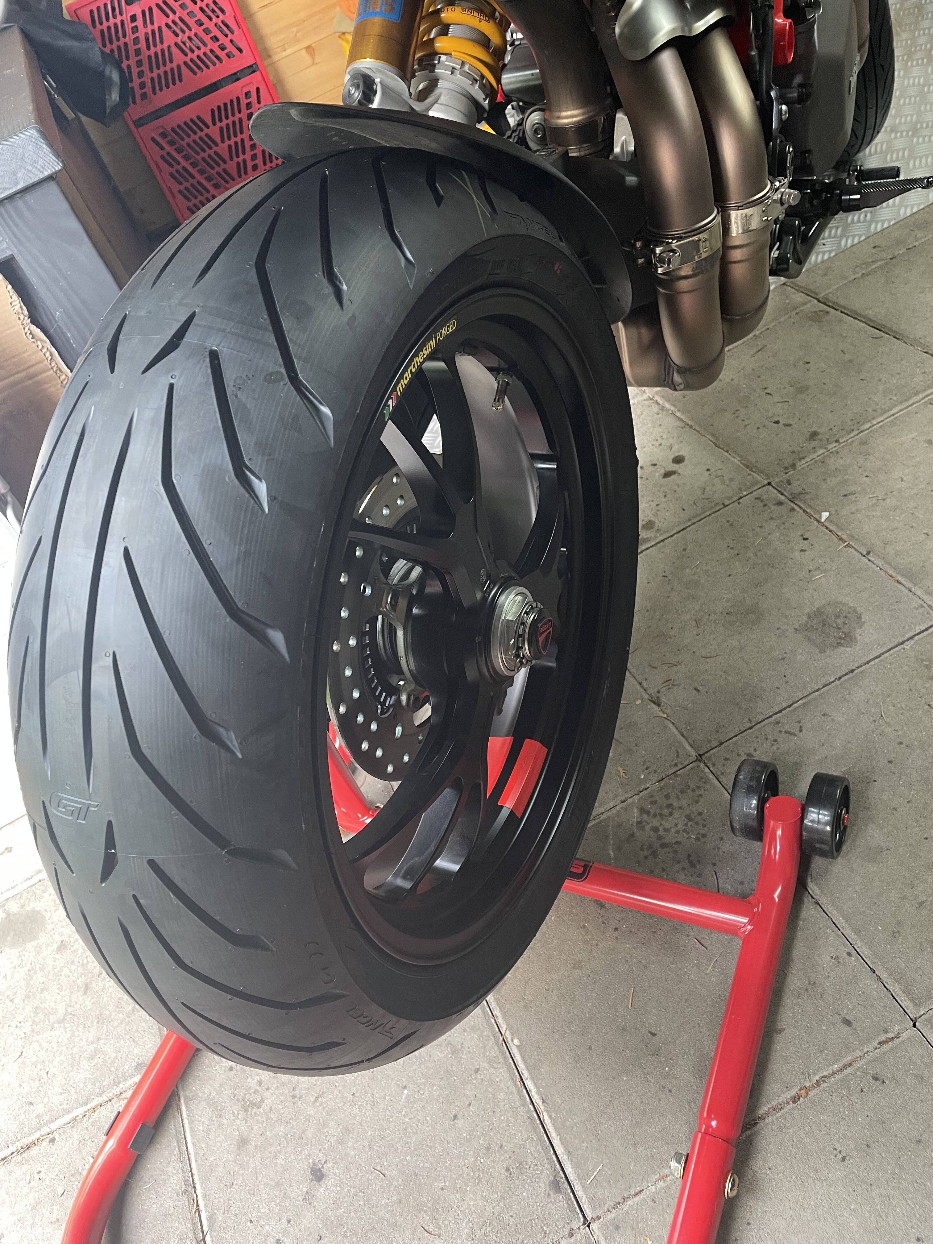

Manni64 Geschrieben 10. Mai 2022 Autor Teilen Geschrieben 10. Mai 2022 Mit den neuen Reifen nun 600 km unterwegs und alles super . Am 03.06. nen Termin bei Thiele und dann wird’s passen 😉 Nen kleinen Streifen hab ich noch 😉 Zitieren Link zu diesem Kommentar Auf anderen Seiten teilen Mehr Optionen zum Teilen...
SMY Geschrieben 11. Mai 2022 Teilen Geschrieben 11. Mai 2022 Na bitte, geht doch 😉 Ein super Tourenreifen mit hoher Laufleistung 👍 Aber das arg schräge Bolzen am Schräglagen-Limit bei sehr warmen Temperaturen mag er nicht auf Dauer. Da ist Vorsicht geboten, wenn man ihn wie ein Supersport-Reifen bewegen will! Zitieren Link zu diesem Kommentar Auf anderen Seiten teilen Mehr Optionen zum Teilen...
