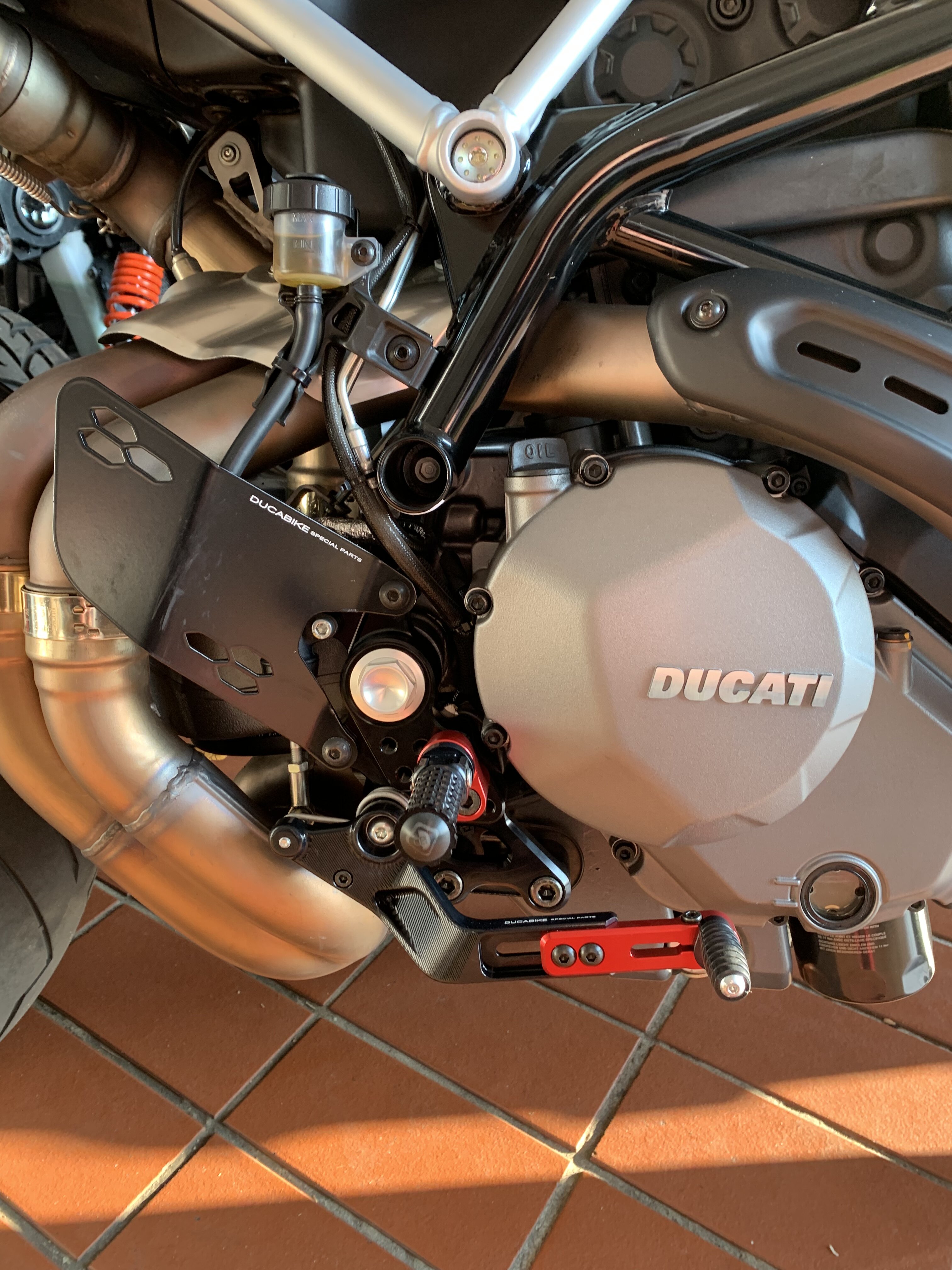

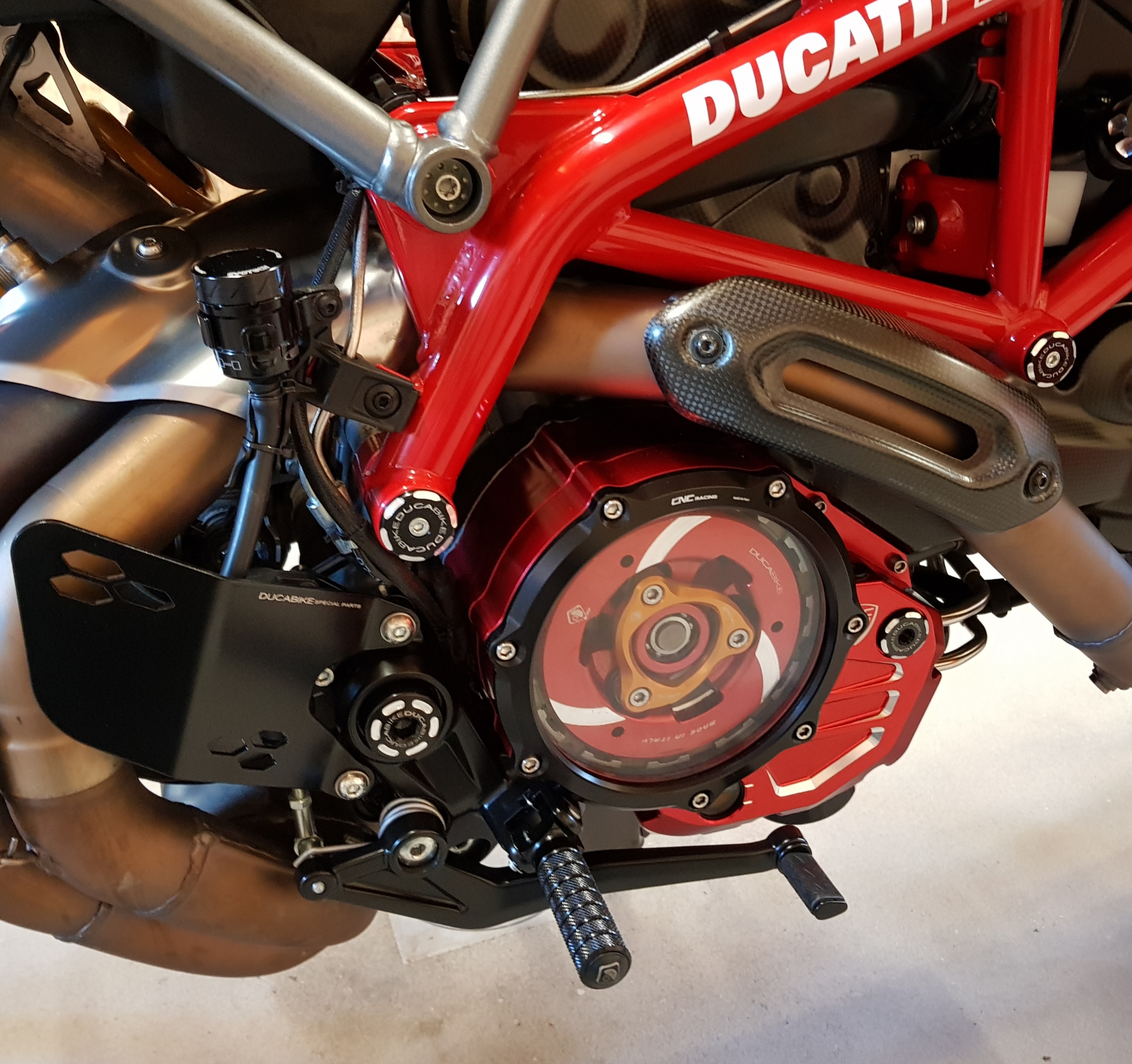

950erSP Geschrieben 10. Juni 2021 Teilen Geschrieben 10. Juni 2021 ...ned schlecht, die haben auch ne TÜV Freigabe👍 Habe die Ducabike Rasten, auf jeden Fall mehr "grip" als die org....allerdings keine Freigabe🙄 Zitieren Link zu diesem Kommentar Auf anderen Seiten teilen Mehr Optionen zum Teilen...

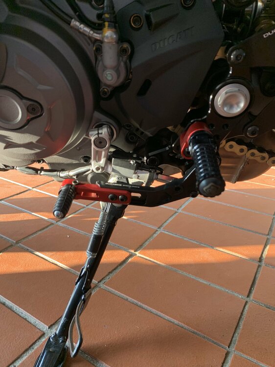

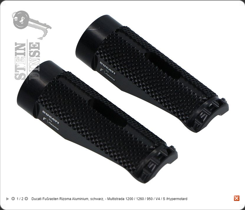

TKO61 Geschrieben 10. Juni 2021 Teilen Geschrieben 10. Juni 2021 Habe die Rizoma verbaut und bin zufrieden. Sind nicht so komfortabel wie die originalen mit Gummi aber halt etwas mehr Grip. Kannst du dir wahrscheinlich denken. Für mich machen sie optisch auf jeden Fall mehr her. Einbau linke Seite ein Kinderspiel. Rechte Seite muss die gesamte Fussrastenanlage etwas gelöst werden damit man den Pin von Raste zu Gelenk reinbekommt. Der Nopain hat da ein gutes Video mal zu gemacht meine ich? Zitieren Link zu diesem Kommentar Auf anderen Seiten teilen Mehr Optionen zum Teilen...

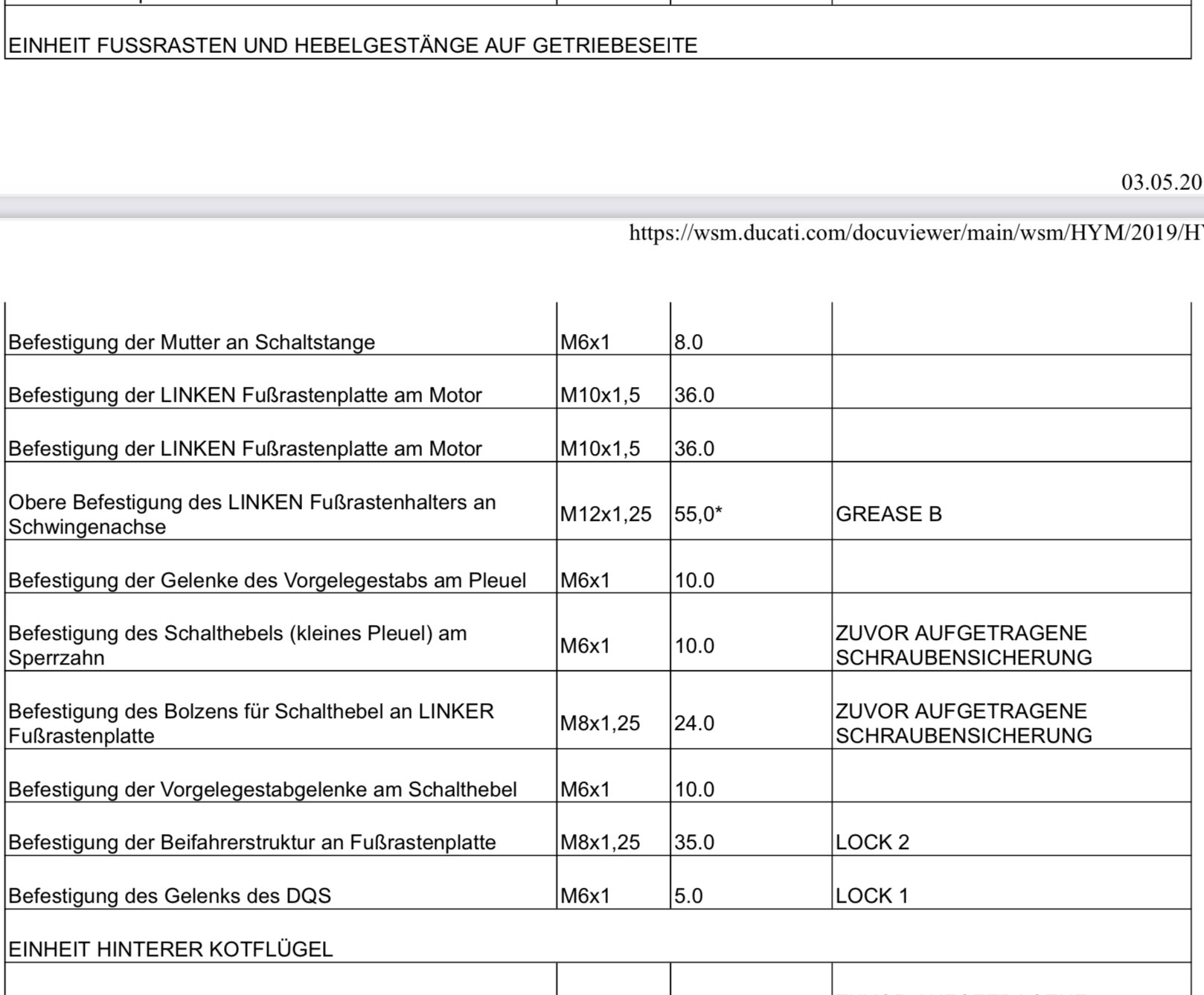

Konion Geschrieben 28. Januar 2022 Teilen Geschrieben 28. Januar 2022 Muss das Thema mal ausgraben. Habe vor am Wochenende die Rizoma Rasten zu verbauen, hat eventuell jemand die Drehmomente für die Rastenanlage rechts? Zitieren Link zu diesem Kommentar Auf anderen Seiten teilen Mehr Optionen zum Teilen...
Manni64 Geschrieben 28. Januar 2022 Teilen Geschrieben 28. Januar 2022 1 Zitieren Link zu diesem Kommentar Auf anderen Seiten teilen Mehr Optionen zum Teilen...
Konion Geschrieben 28. Januar 2022 Teilen Geschrieben 28. Januar 2022 Das kam ja wie aus der Pistole geschossen, dank dir Manni! 🙂 Zitieren Link zu diesem Kommentar Auf anderen Seiten teilen Mehr Optionen zum Teilen...

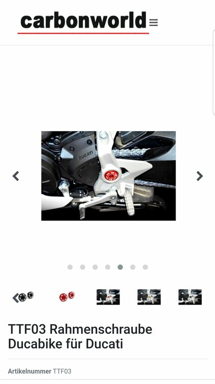

Manni64 Geschrieben 29. Januar 2022 Teilen Geschrieben 29. Januar 2022 Hallo, kann mir einer sagen ob das die richtige Bezeichnung ist: TTF03A oder welche ist das ? Sind ja nicht gerade günstig und will nix falsches bestellen Zitieren Link zu diesem Kommentar Auf anderen Seiten teilen Mehr Optionen zum Teilen...
950erSP Geschrieben 29. Januar 2022 Teilen Geschrieben 29. Januar 2022 Ja, passt: 1 Zitieren Link zu diesem Kommentar Auf anderen Seiten teilen Mehr Optionen zum Teilen...

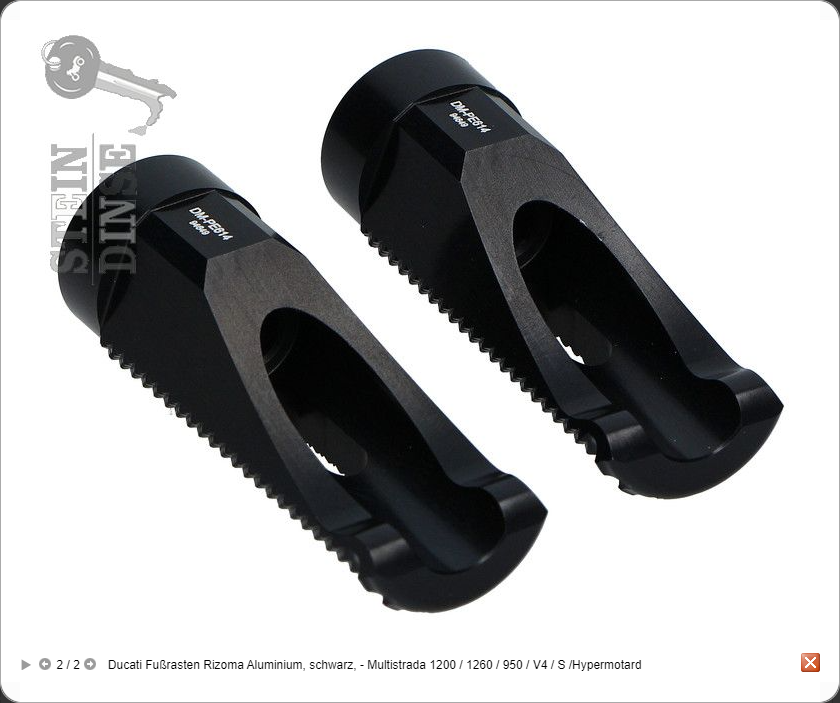

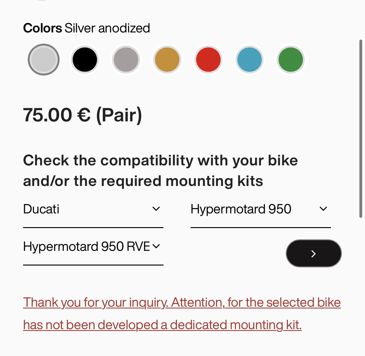

eLoCoPoLoCo Geschrieben 15. Juli 2022 Teilen Geschrieben 15. Juli 2022 Weiß jemand ob es diese Art von Fußrasten (nicht die komplette Anlage) auch für die Hyper gibt? Finde die Mega an der V4 SP… Hatte bisher auch nur die anderen gefunden, die benötigen auch noch den Adapter oder? Zitieren Link zu diesem Kommentar Auf anderen Seiten teilen Mehr Optionen zum Teilen...

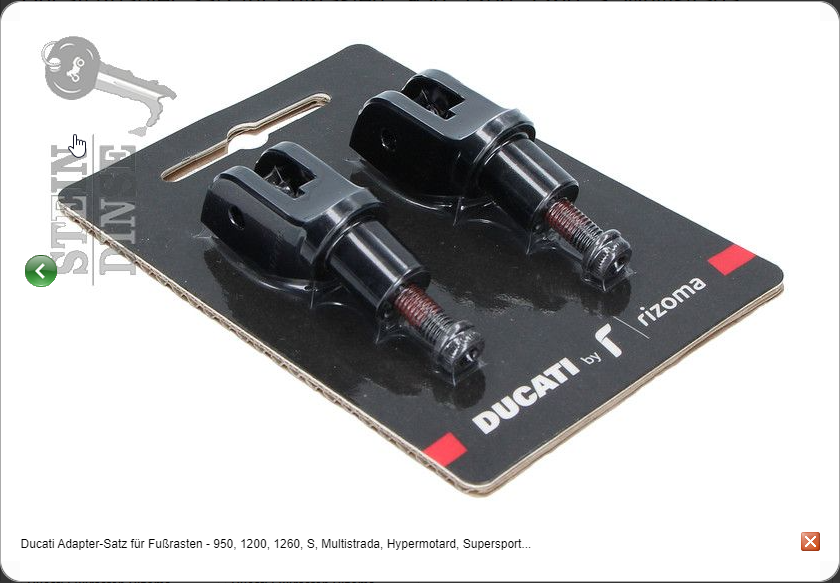

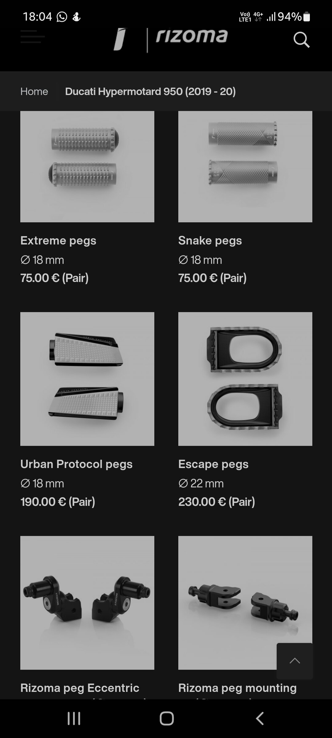

mabou950 Geschrieben 15. Juli 2022 Teilen Geschrieben 15. Juli 2022 (bearbeitet) Kuck doch auf rizoma.com Dort ist alles sauber verlinkt. Suchfilter: Ducati - Hypermotard 950 - Hypermotard 950 (19-20) Die Fussrasten die du suchst, sind die Extreme Pads. Die gezeigten auf deinem Bild werden nicht mehr hergestellt. Das Subsitut ist nun Model Snake pegs. Dann gibt es noch 2 Aufnahmesysteme, von denen eins benötigt wird, um die Rasten montieren zu können. Version Excentrisch ist 20mm höher und kreisrund zu der Achse in8 Positionen fixierbar. Das andere Model Rizoma peg mounting ist einfach gerade raus. Bearbeitet 15. Juli 2022 von mabou950 Zitieren Link zu diesem Kommentar Auf anderen Seiten teilen Mehr Optionen zum Teilen...
eLoCoPoLoCo Geschrieben 16. Juli 2022 Teilen Geschrieben 16. Juli 2022 (bearbeitet) Danke…🫣 Aber die Extreme Pegs gibt es nicht für die Hyper, aber genau diese suche ich… Da bringt mich diese Seite auch nicht weiter, da es keine passenden Adapter für gibt Bearbeitet 16. Juli 2022 von eLoCoPoLoCo 1 Zitieren Link zu diesem Kommentar Auf anderen Seiten teilen Mehr Optionen zum Teilen...
mabou950 Geschrieben 16. Juli 2022 Teilen Geschrieben 16. Juli 2022 vor 12 Stunden schrieb eLoCoPoLoCo: Danke…🫣 Aber die Extreme Pegs gibt es nicht für die Hyper, aber genau diese suche ich… Da bringt mich diese Seite auch nicht weiter, da es keine passenden Adapter für gibt Mach den Suchfilter, wie ich ihn dir angegeben habe. Die Hyper 950 sind alle gleich. Komischerweise haben die das aber nicht sauber eingepflegt. Das klappt definitiv. Die Rasten sind ja Standart. Zitieren Link zu diesem Kommentar Auf anderen Seiten teilen Mehr Optionen zum Teilen...
