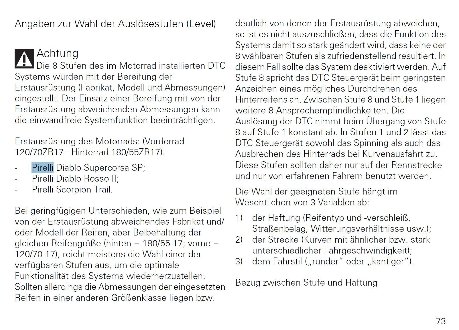

Gast me2 Geschrieben 20. Februar 2020 Teilen Geschrieben 20. Februar 2020 hab ja mein benutzerhandbuch gelesen: >>>The use of tyres of different size and characteristics to the original tyres and/or those recommended by Ducati may alter the operating characteristics of the system thus making it unsafe. It is recommended not to install tyres of different size than the ones approved for your vehicle. <<< different size - ok, mach ich ja nicht. Zitieren Link zu diesem Kommentar Auf anderen Seiten teilen Mehr Optionen zum Teilen...

Gast Mithridates Geschrieben 21. Februar 2020 Teilen Geschrieben 21. Februar 2020 Man kann es sich einfacher machen als es ist. Ducati beschreibt eindeutig, dass die Traktionskontrolle (und das ABS) werksseitig nur mit den angegebenen OE-Reifen getestet wurde. Beim Wechsel auf andere Reifen wird eine Anpassung der DTC-Stufe "meistens" funktionieren. Der Begriff "meistens" hat in einer Garantiezusage allerdings nichts zu suchen. Mit anderen Worten: Zieht auf was ihr wollt, aber beschwert euch hinterher nicht bei uns. Optimale Funktion sagen wir nur auf OE-Reifen zu. Zitieren Link zu diesem Kommentar Auf anderen Seiten teilen Mehr Optionen zum Teilen...
HAL Geschrieben 21. Februar 2020 Teilen Geschrieben 21. Februar 2020 vor 18 Minuten schrieb Mithridates: Man kann es sich einfacher machen als es ist. ... und schwerer anscheinend auch. Erstens steht da ganz klar "...von der Erstausrüstung abweichenden Abmessungen...", und zweitens haben Temperatur, Reifenzustand und Straßenbelag mit Sicherheit einen viel größeren Einfluss auf das Endergebnis als ein verändertes Fabrikat bei gleichen Abmessungen. Zitieren Link zu diesem Kommentar Auf anderen Seiten teilen Mehr Optionen zum Teilen...
Mechanist Geschrieben 21. Februar 2020 Teilen Geschrieben 21. Februar 2020 (bearbeitet) Das sind alles rechtliche Klimmzüge eines Fahrzeug Herstellers um die Ansprüche, die evtl. aus seiner Produkthaftung erwachsen schon im Vorfeld zu minimieren. M.E. steht da verklausuliert: Fahrt die von und vorgeschlagenen Reifentypen, oder wenn nicht, übernehmen wir keinerlei Ansprüche falls das ABS oder die TC nicht richtig funktionieren sollte, bzw. haften auch nicht für die Folgen die daraus entstehen können. Es erfordert keine großen geistigen Anstrengungen diesen Fakt zu verdrängen, und sich einzubilden es sei auf jeden Fall alles gut wenn denn nur die Reifengrößen übereinstimmen mit dem was in den Papieren steht. Ist es worst case aber leider nicht. Bearbeitet 21. Februar 2020 von Mechanist Zitieren Link zu diesem Kommentar Auf anderen Seiten teilen Mehr Optionen zum Teilen...
